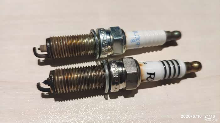

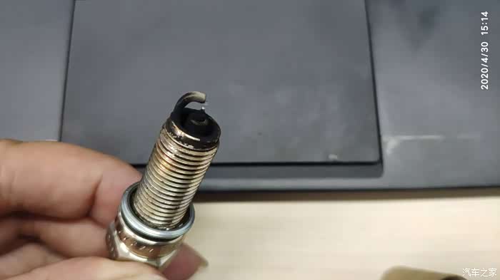

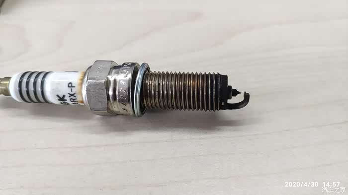

今天去原直营4S店换了火花塞,看了一下记录,原厂火花塞是2019年2月左右换的,当时车应该是43000左右,还存在家里,回去翻一下看能不能找到拍照上传。当初换也是很纠结毕竟原厂的4S店换下来太贵了,然后找了这个NGK 90020钌合金,目前车总里程77500+,也就是这一组90020坚持了35000左右。

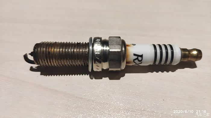

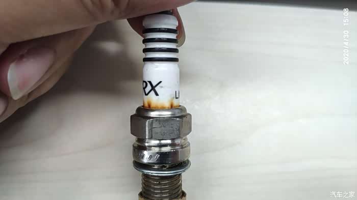

首先我觉得应该确认一下是不是买到假的火花塞了,不过大家都说这个钌金的本身就不多,作假可能性相对较小;其次看目前这个火花塞的状态燃烧应该是不怎么好的,而且绝缘陶瓷那个地方感觉是火焰冲出来形成的,4S店的小哥说是烧穿了。那么是不是可以理解为90020还是不太适合这款发动机?

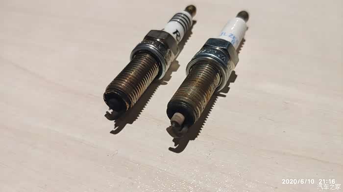

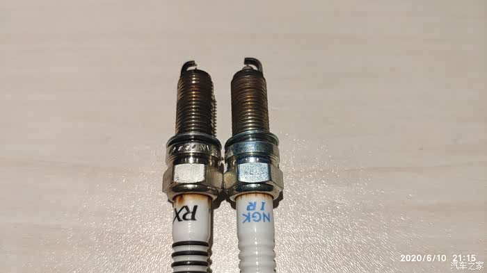

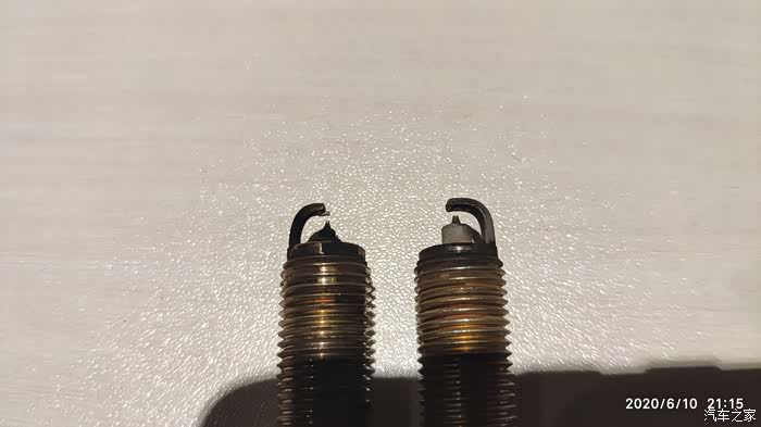

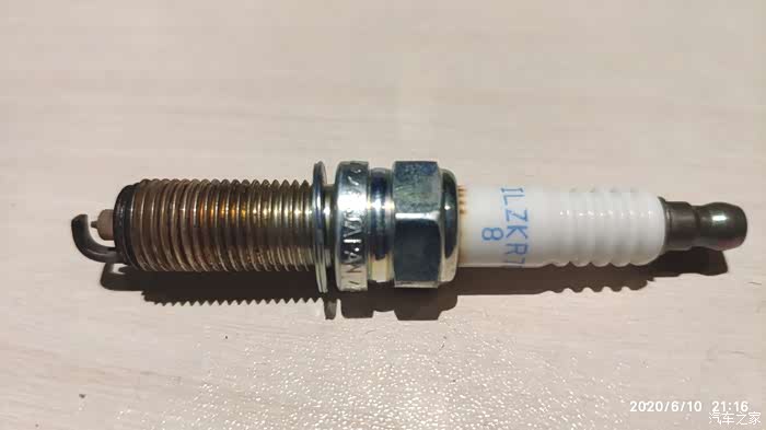

记得前面说了要找到原厂换下来的那组火花塞,回来翻箱倒柜,在肯定还在。不比不知道,比了真的才能看出差距哦~~~
下班回来的时候打开瞬时油耗看了一下,轻点油门哪个进度条就在十个左右晃动,哎是不是真的和火花塞有关呢?
至少燃烧效果是肯定没得原厂好的,电极周围那一圈黑乎乎的碳哦
个人建议,没换90020的,咱就不要折腾了。
车上这组7718,我心里的天平也在倾斜,说实话也不那么看好... ...
就当他长安铃木做了匹配的吧,原厂出来的型号,真的错不了,至少省心吧
