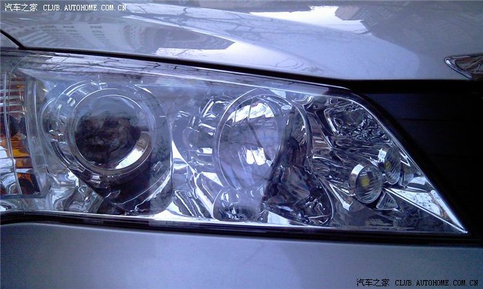

看了郑州的bb4700和mickeywood的帖子,利用放假时间,也换了led及近光氙气灯!氙气灯是网上淘的,手头有些高亮led灯珠,就自己动手做了几个led灯,经过这几天的使用,觉得效果还行!和大家分享一下——

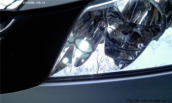

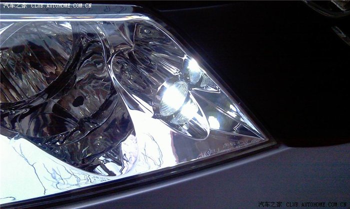

        示宽灯的更换难度最大,空间狭窄难下手,费了些劲!上图说明!(手机拍的)
示宽灯效果(下午5点)

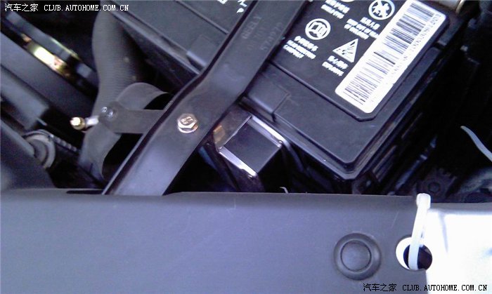

安装最好拆了电瓶,比较容易施工,咯手啊——
这里买不到大功率的led灯珠,只好安装了0.5w的,亮度还行,总比考黄灯座强!

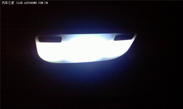

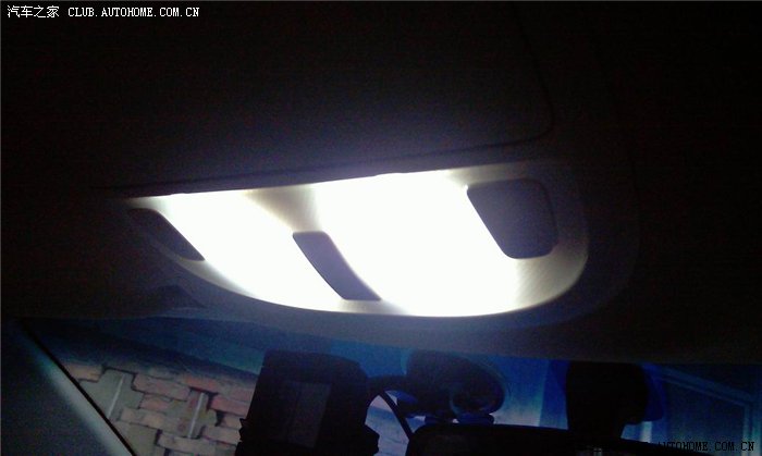

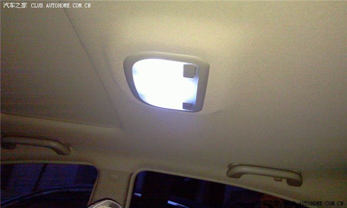

阅读灯的效果,只拆下灯罩就能更换!

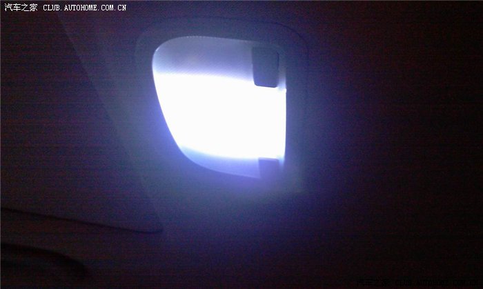

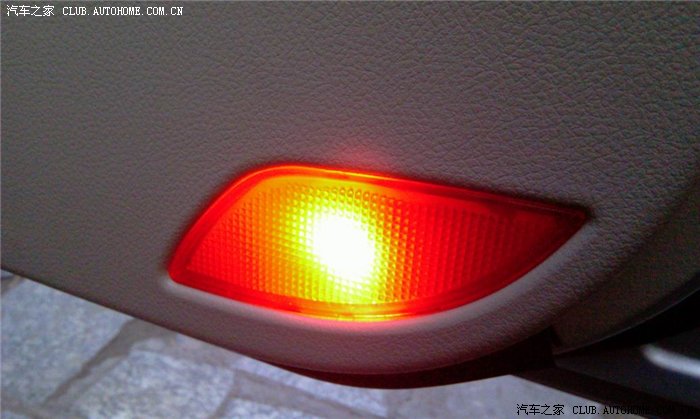

门灯效果,三个高亮led扎一起!撬的时候要小心,一定从上边撬,不然要后悔的

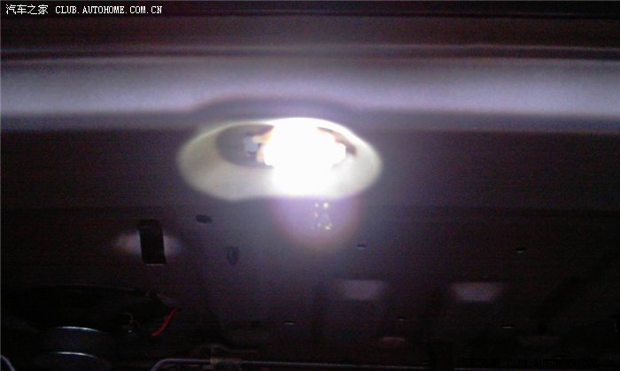

后背箱灯,六个led一起!这个最好换了

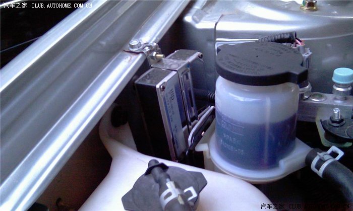

安定器放这了!
