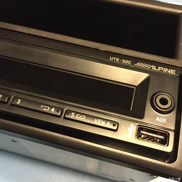

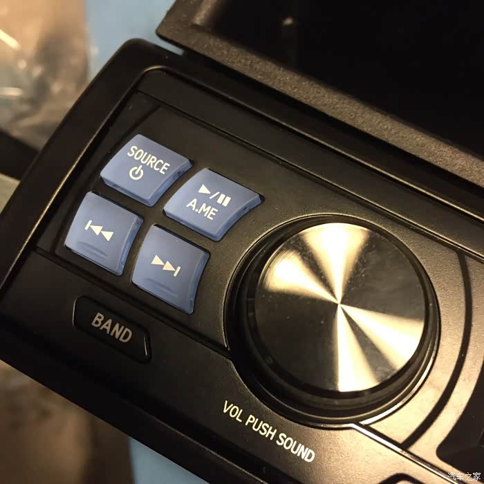

第四次折腾猫猫的音响---改装阿尔派UTE-32C无机芯播放器

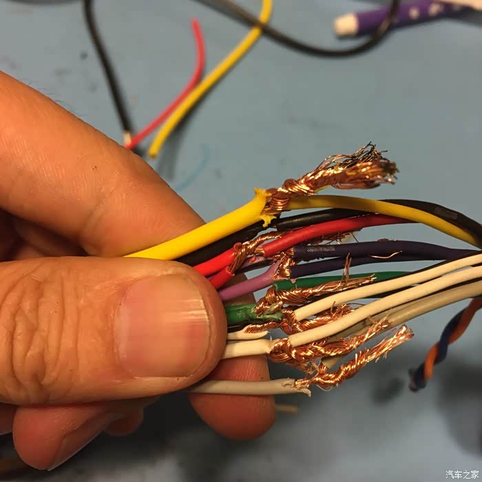

这个线是阿尔派释放器的线,黑色插头连接机身。
把无损线和阿尔派的线拧在一起,有用不上的线,只需拧上其中的11根就行。
电胶布緾好。手工一般般,请无视。
晚上拍的,效果一般,其实这机器的做工真很一般,和尼桑CD的做工比起来,说差10个档次我觉得也不过,手感真的很渣。
查过阿尔派官网,这款播放器已停产,为啥淘宝还有卖的,我也不清楚,是不是正品也无从考证。

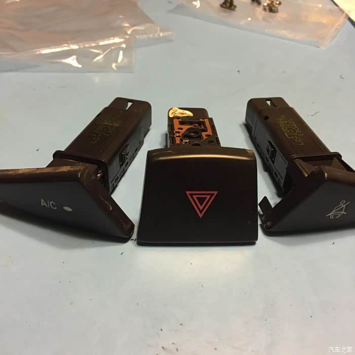

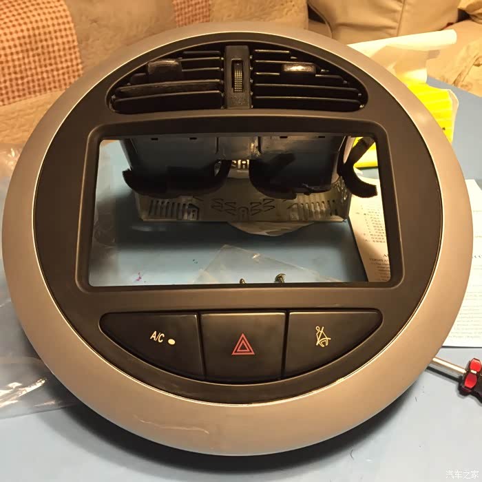

拆下来的空调、双闪、安全带未系提示按钮
买的新面板,专门要的不带光面碳纤维的银边面板。
这个是CD支架安装后的效果。缝隙很大。强迫症轻度患者,有缝隙可以,但不能不匀均。
去马云家买了折车的收音机支架和储物盒。这次比较完美了吧。

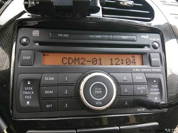

这是用了2年的CD,手感一流。有车友要不,带无损线的。

第二次,换了尼桑的6碟CD。刚换上后,声音效果有非常明显的提升。特别是听CD时,那声音,简直了。
