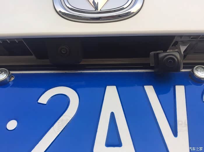

换了导航后,店里的三位师傅都没找到原车倒车摄像头的线,无奈之下,给我安装了个牌照架的摄像头
下面就就说说正题吧
这样看就两个摄像头了,而且很不美观,一看就是后改的,咱本来是有这个配置的,哎,没办法忍着吧,这个摄像头不如原厂的清晰,尤其是夜间,原车的倒车动态辅助线也没有

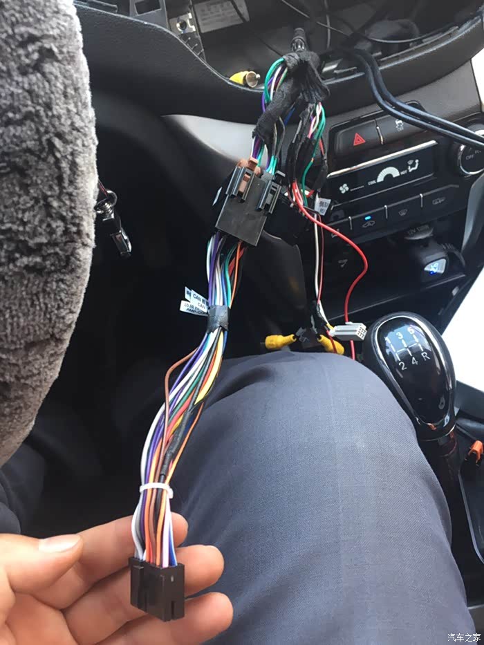

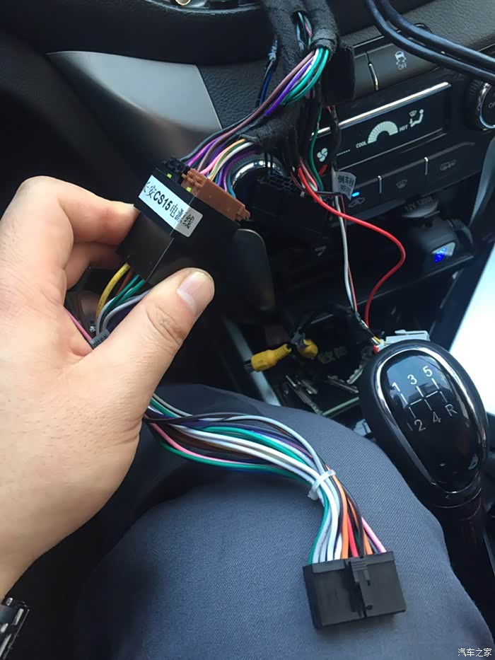

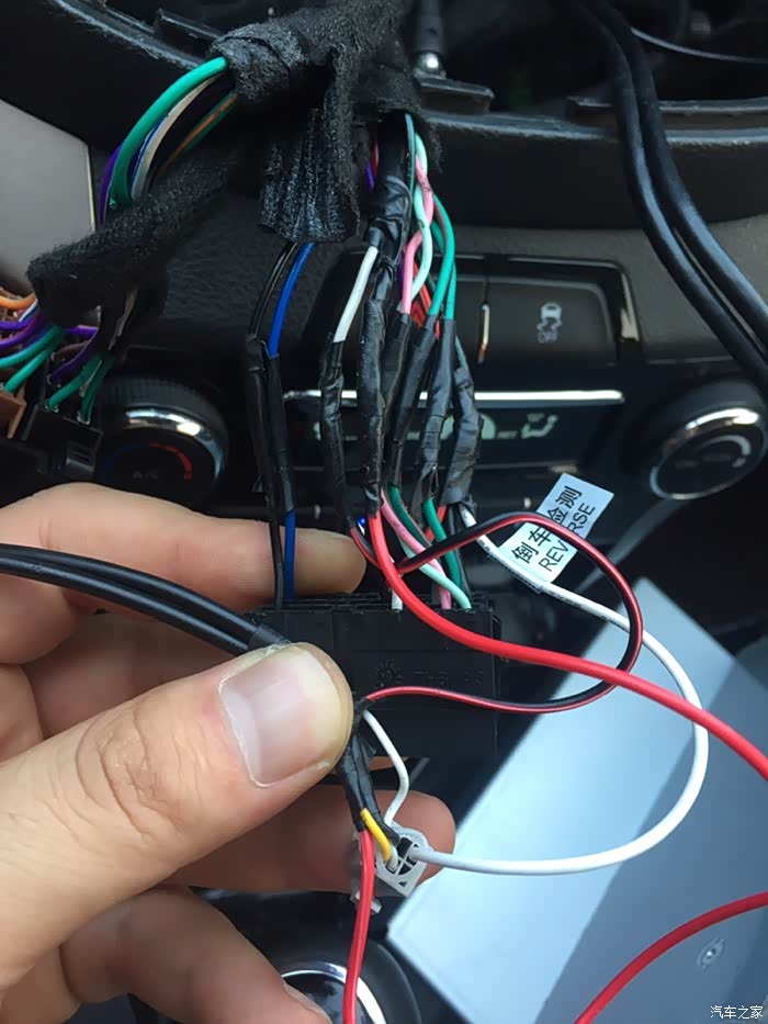

这是电源,音响喇叭等线束
于是忍了俩月,昨晚突然想起来,想看看网上有没有相关教程,搜了很久找不到,终于在放弃的时候,找到了一个教程,内容很简单,大概了解了一下,准备第二天试试,首先感谢那位发帖的朋友,虽然不是很正确,但是我解决了,你给了我主要的方向
这是电源,音响喇叭等线束

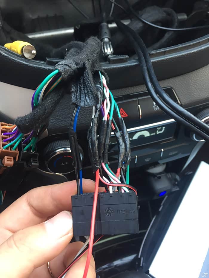

这是被导航店师傅每个线都破皮试过后的惨状

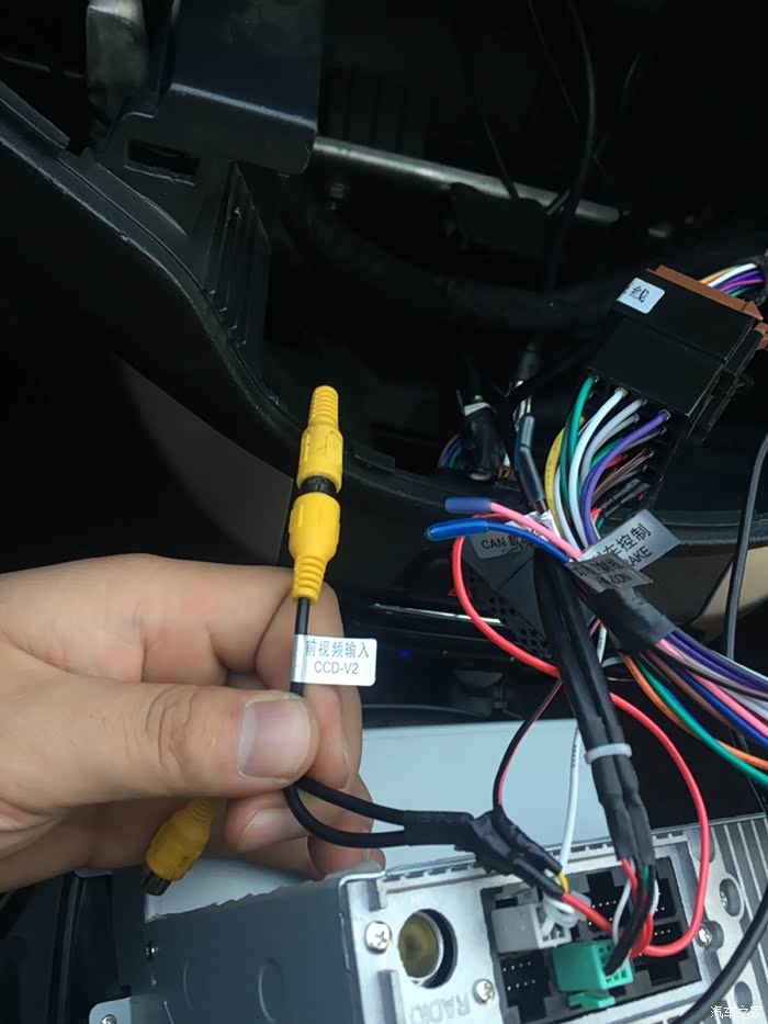

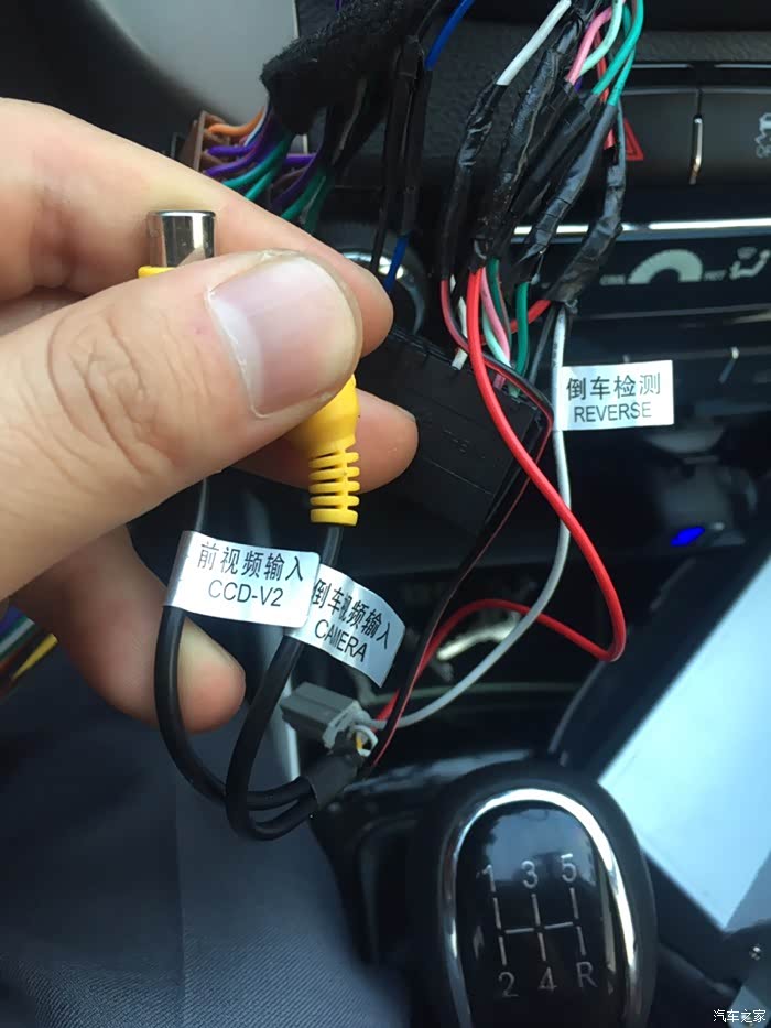

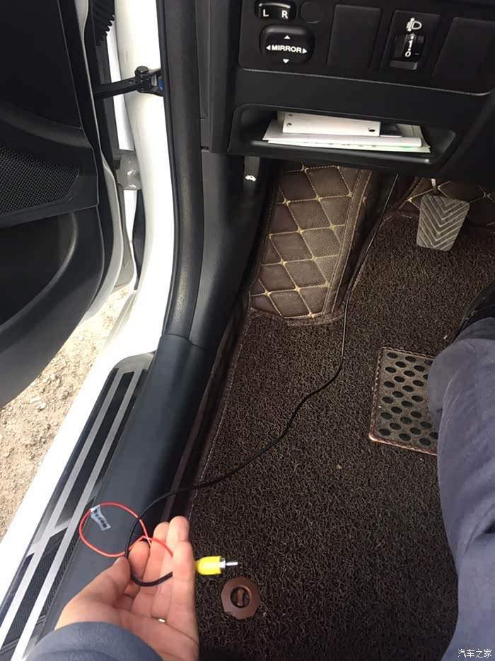

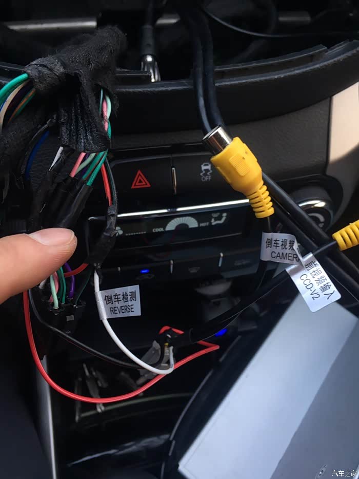

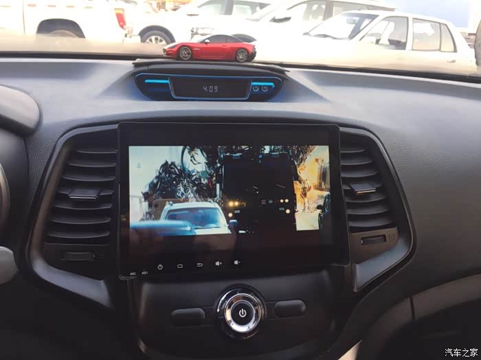

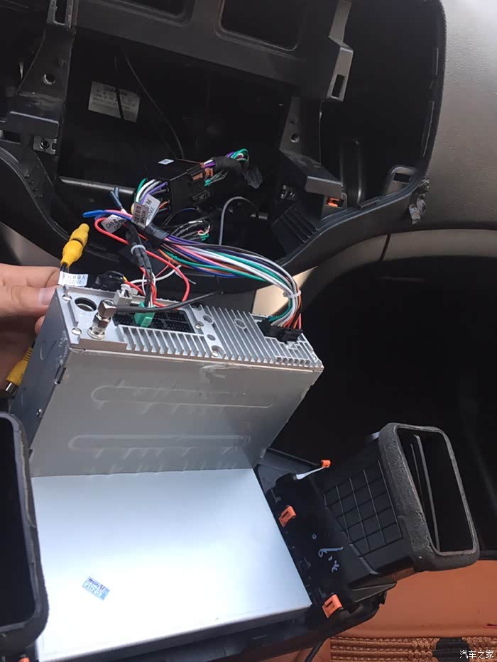

我安卓导航后面的视频插头有两个视频输入,一个倒车的,还有一个前视频输出,我把前视频输出接在行车记录仪了(下面有图)

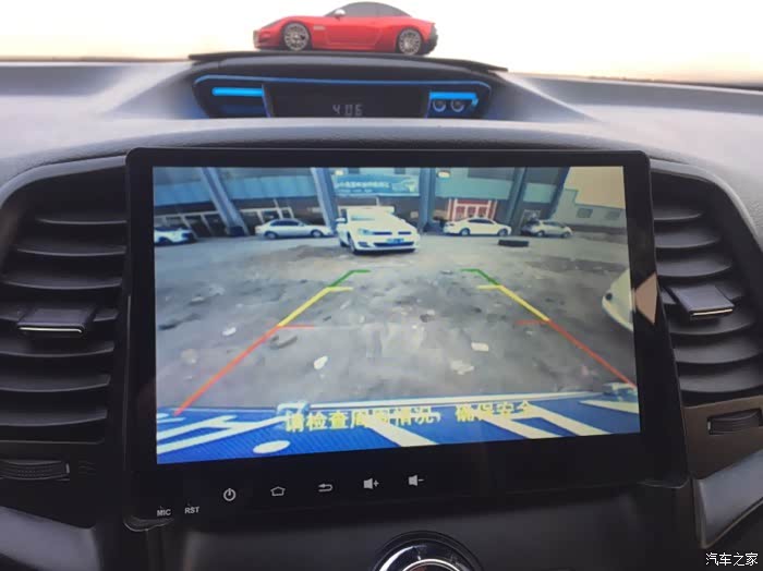

安卓导航倒车线一般情况有三个,黄色,黑色,倒车检测线,将黑色和原车黑色线连接,倒车检测线和原车的红白线+黑绿线(主体是黑色带绿的线,不是主体绿色带黑的线)接在一起,我的是15款逸动xt,手动俊酷型,三厢逸动也可以试试,黄色线接原车白色的线,
那个黄色的倒车视频插头就没用了,我的记录仪是捷渡d600s gd,配有AV降压线(这是捷渡特有的技术,可以通过记录仪充电的口传输出视频信号)
好了,可以装了,根本不用试,妥妥的

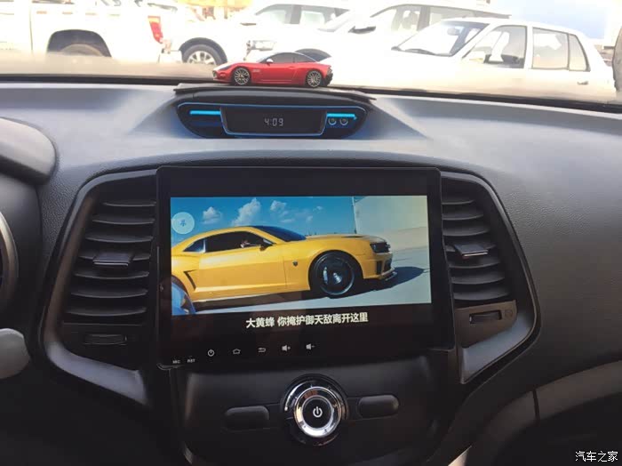

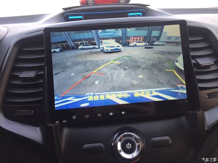

开机

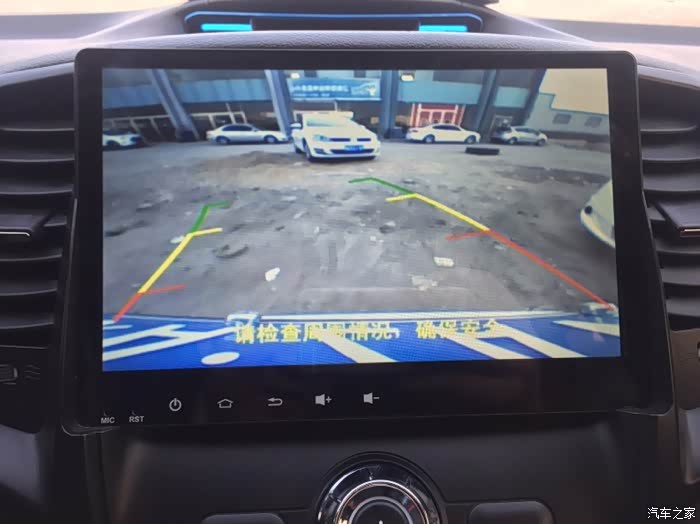

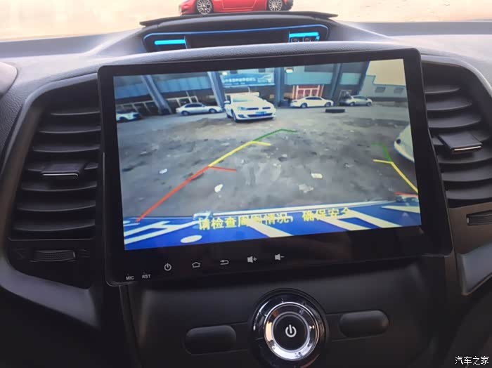

原车摄像头,比后配的强多了,还不用走线
打方向随动

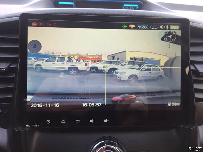

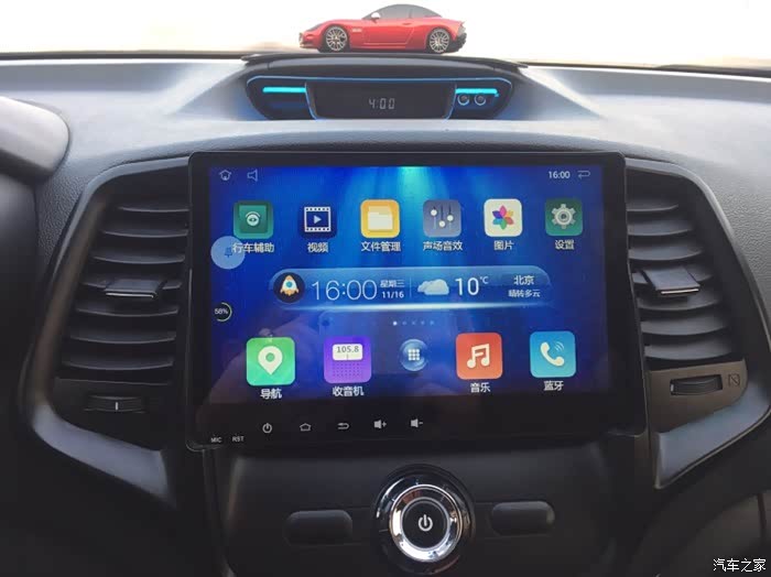

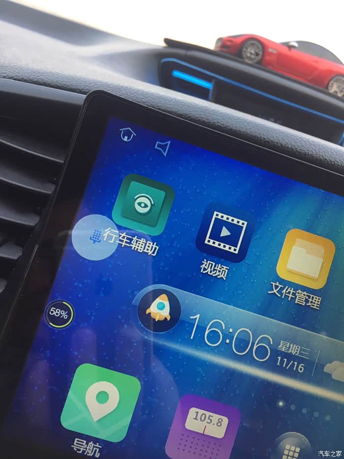

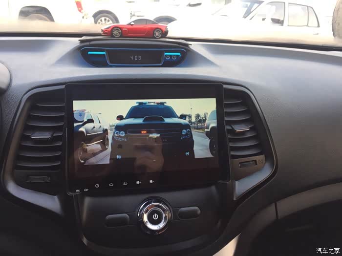

这是我记录仪接到前摄像头那个功能 行车辅助

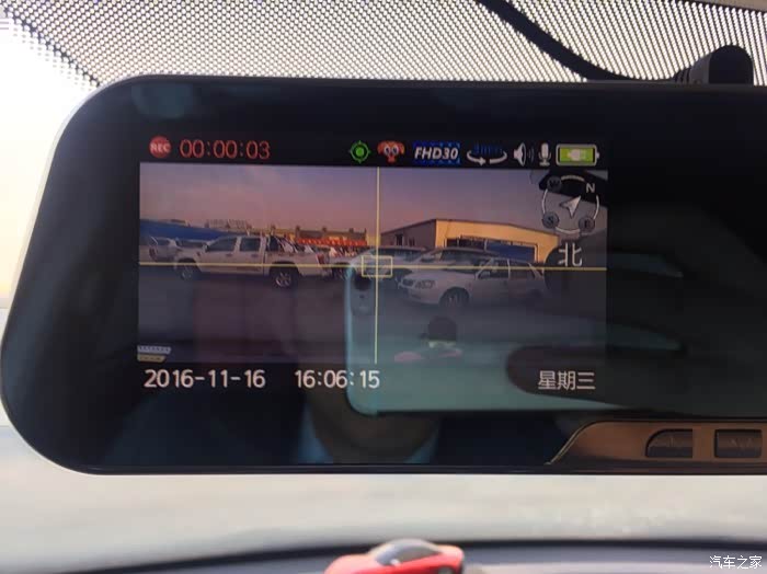

这是后视镜记录仪,用了快四年了,杠杠的
这是切换到导航的画面!很棒,以后查看记录仪舒服多了
这是导航店给我后接的摄像头线,拆了它

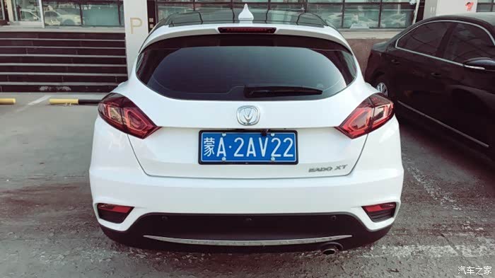

这是我的车
这是我的车
