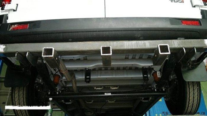

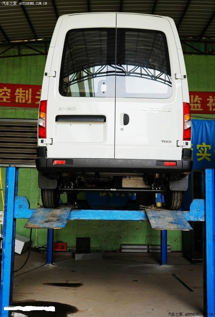

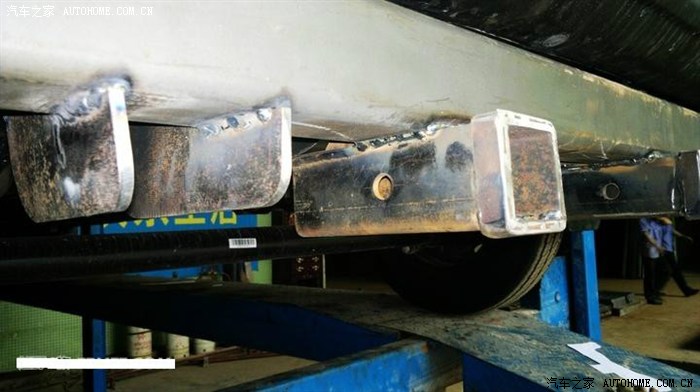

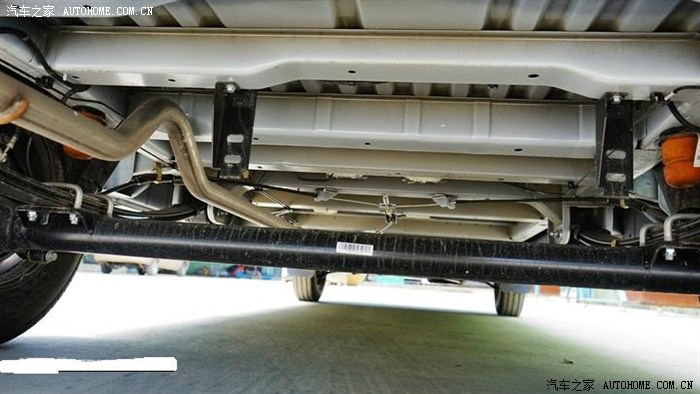

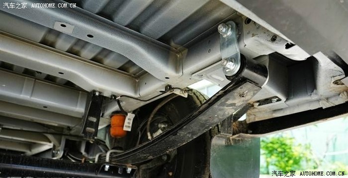

把备胎拆了下来,在车底拍了几张。
原来担心承载式车身没有大梁,没有办法固定水箱等设备,现在不担心了,原来大通还是有“小梁”的!

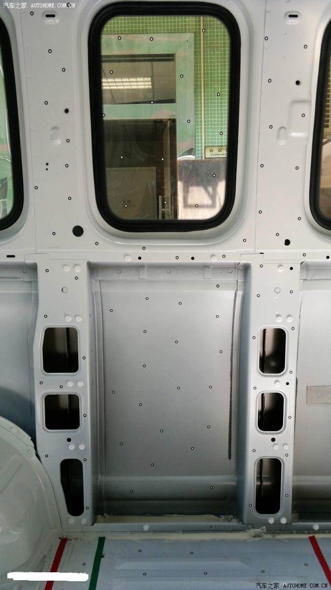

驾驶座向后调节到最舒服位置,座椅背到后门的距离是325cm.
拆掉面饰后,地板宽度1815mm,窗沿宽度1815mm,两侧玻璃之间距离1915mm。
这个比依维柯要好,依维柯的地板宽度好像是174cm。大通侧面的边是直的。

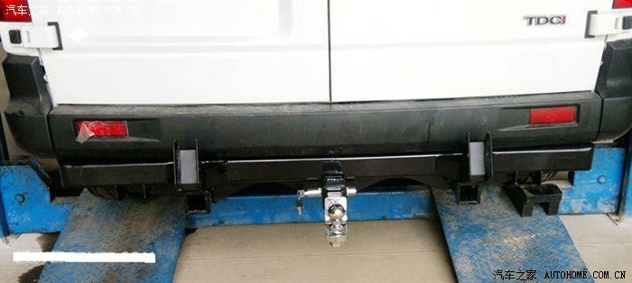

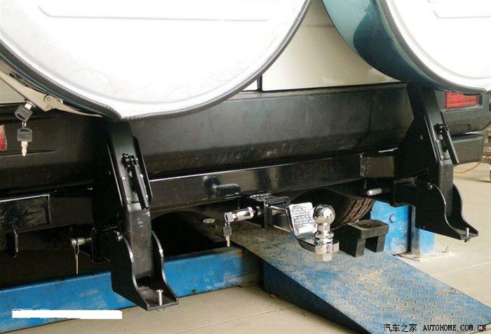

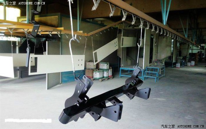

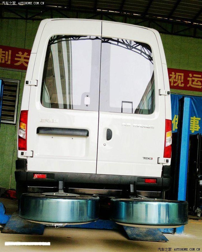

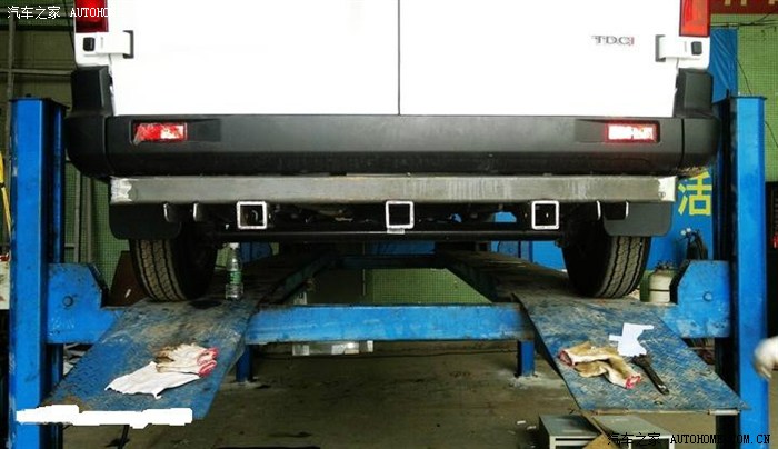

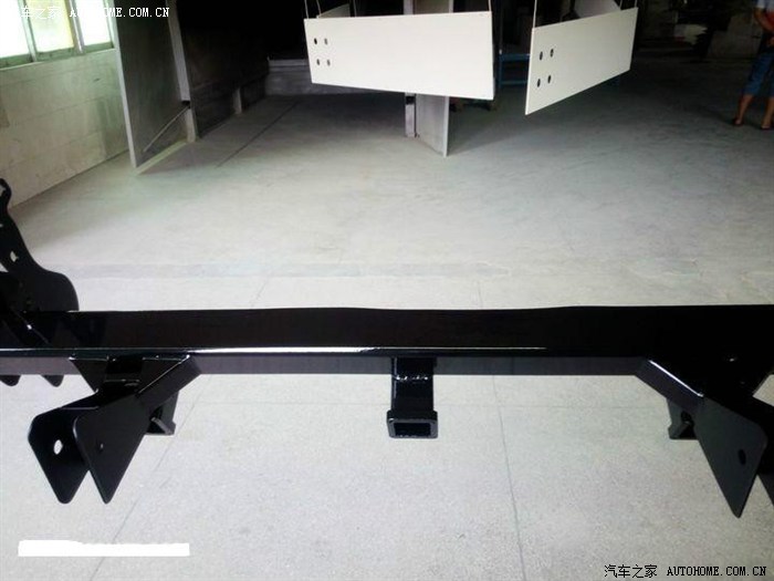

多功能后杠。中间是快插拖车口。左右两个快插口可以插接双备胎;或者一个备胎,一个户外厨房;又或者折叠拖杠后货架;又又或者车后拓展……总之,随你所想!
图片是打样试装,最终产品不是这个样子的。

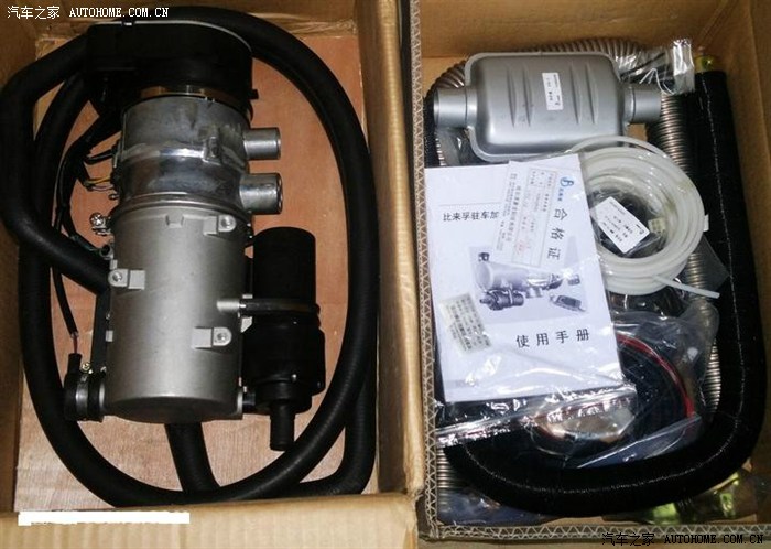

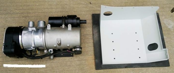

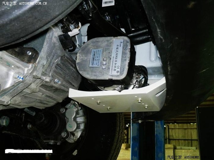

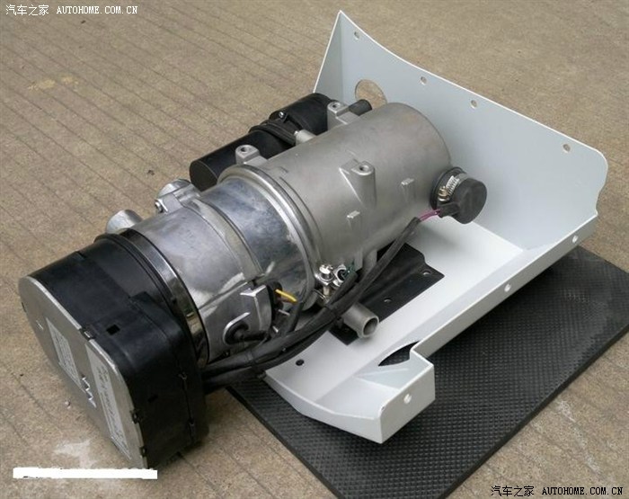

驻车加热器,这几天琢磨着地板铺上铜管,做地暖

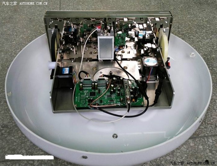

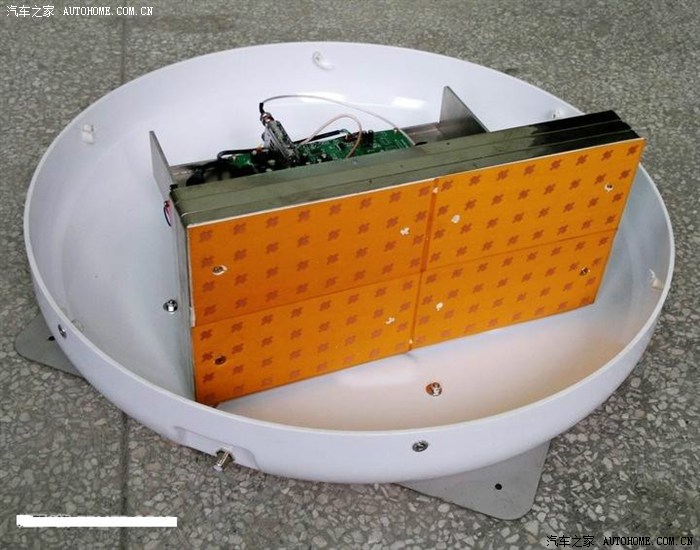

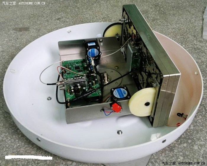

中九卫星电视接收-动中通。把罩罩打开让大家看看。

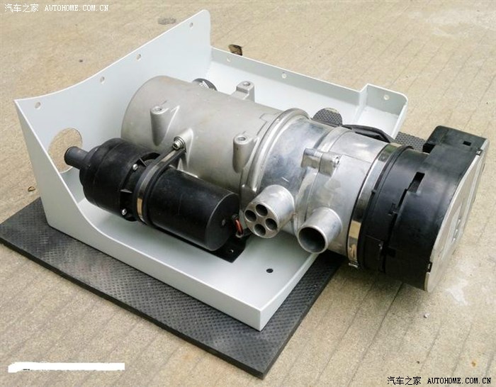

今天把驻车加热器的托板加工了出来,准备安装发动机仓靠车头位置。

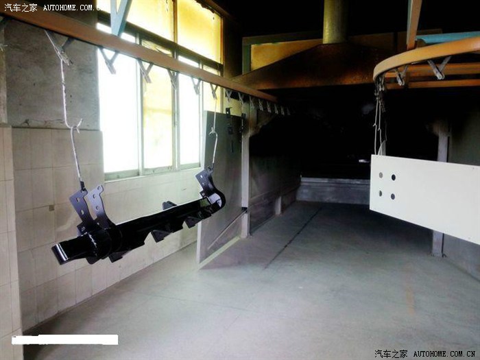

赶车上架

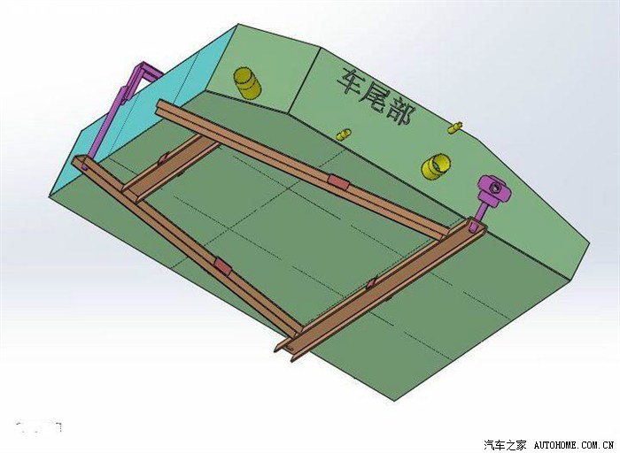

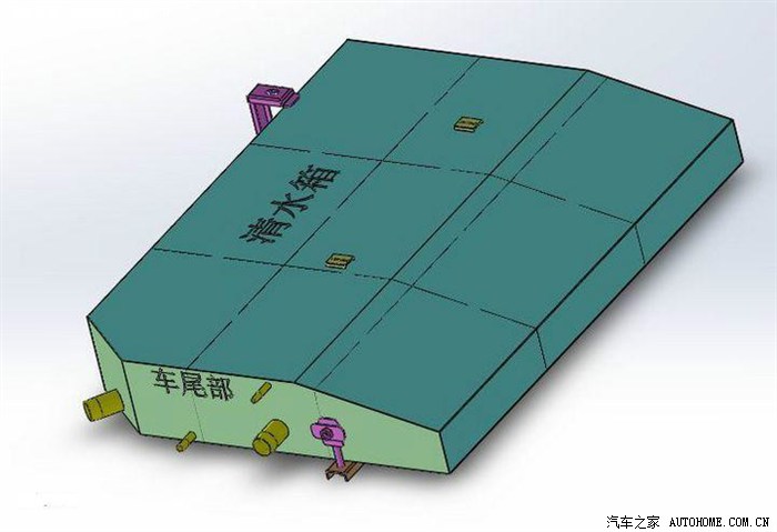

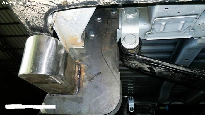

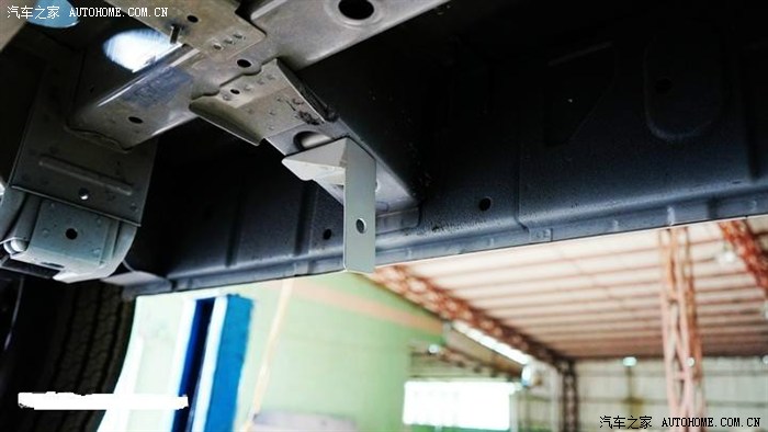

车底水箱安装挂件
我们对于房车改装理念之一:无损。
首先不能破坏汽车本身的结构,如很多改装都是直接焊接在车上甚至汽车大梁上,实际上这是很危险的,等于对焊接处做了热处理,改变了它的物理性能,会影响该处结构的承受力,我们在车上基本不焊接,只利用车上原有的结构,制做结构件来吊挂,或铆接,或螺丝安装

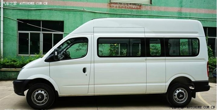

大通V80长轴高顶,深圳买的价格是15万,如果有量的话到厂家拿车,不要中门可以去掉几K,再去掉一些不要的内饰座椅,估计还会便宜一点。
    有小型专用客车公告,在深圳上牌可包上小型专用客车,另加公告费6000元(4S店要的),其他的上牌费用按正常缴费。

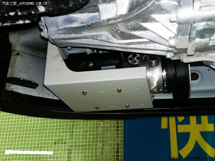

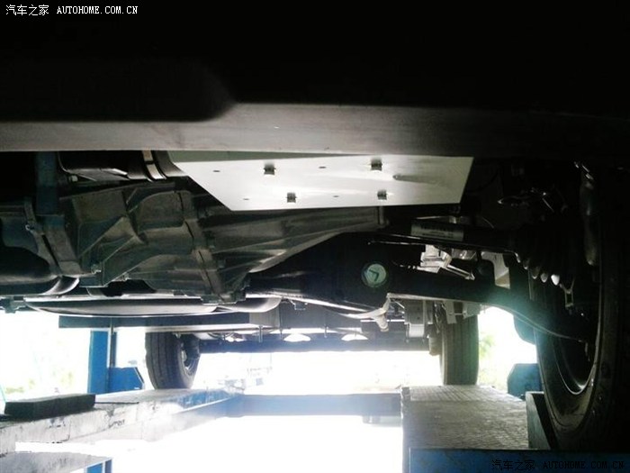

驻车加热器已经安装到位。
从车头方向向后看
在车底往车头方向看
在侧面看

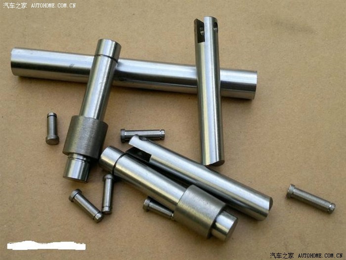

后双备胎(户外厨房)的转轴、锁止机构。加工精度5个丝。
我们DIY的水平也不过如此,嘿嘿。
这玩艺单个来做,不便宜,如果加工量大了,也就螺丝价。

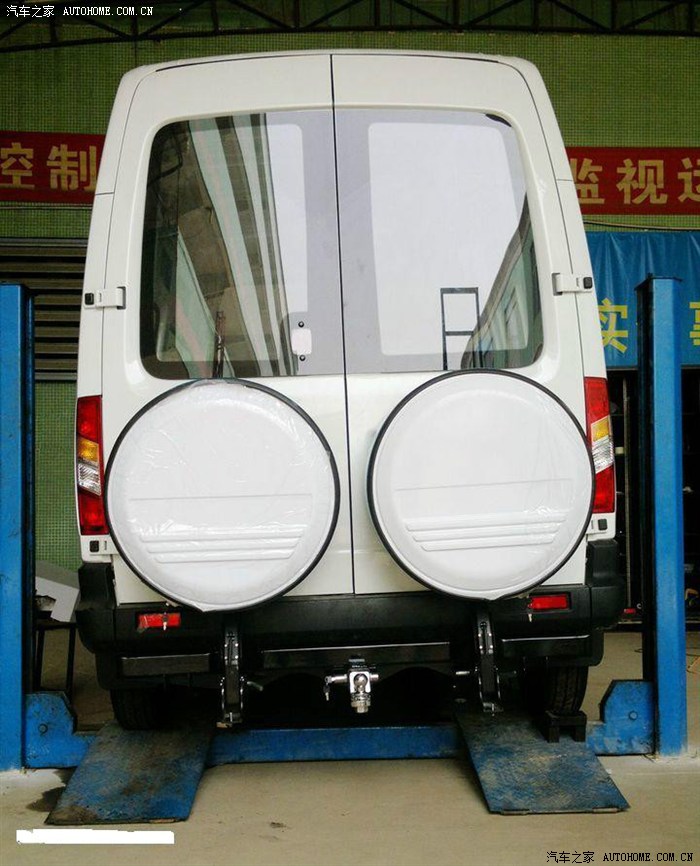

现场播报:多功能后杠即将出炉!
亲,我们的多功能后杠出来了,给个好评吧!
有批评也行,可以让我们做的更好!
细节正在完善ing,请多多包涵
可以向后放倒,后门可以开,一个是户外厨房,一个是桌子
年审?JC找茬?觉累不爱?自己动手卸下就是。
不要房车游历模式,把备胎户外厨房卸了,换个后托架,放上两俩自行车,就成了休闲模式。

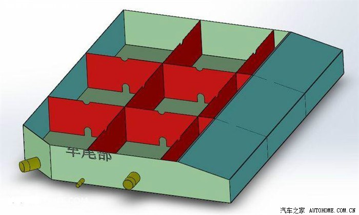

清水箱的3D设计图。这是我们做任何产品的最基本的工作。
