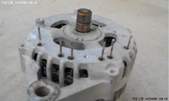

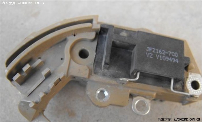

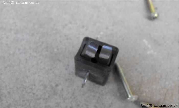

关于电压问题,图片中可以看出原车发电机电压都是14V的,而换的电压调节器是14.5V的。通过和淘宝卖家掌柜交流,14.5V是大部分车采用的电压标准,允许有正负0.5V的误差,换好后输出电压应该在14.6V.
    安装好后还有一个小插曲,打着车后用万用表测发电机的输出电压,居然没有电压输出,原来是忘了把蓄电池过来的检测电压插头插上,插上后终于有电压输出了。一切正常。

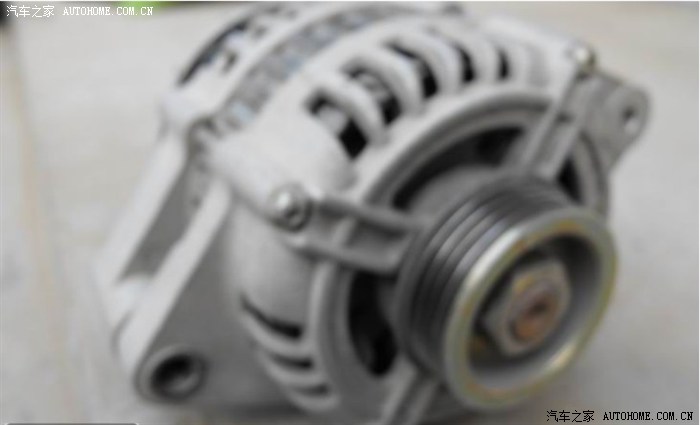

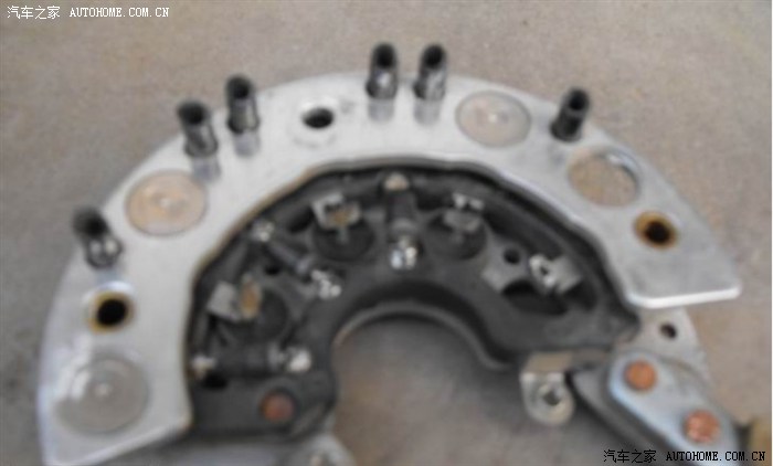

 这是拆下的发电机。

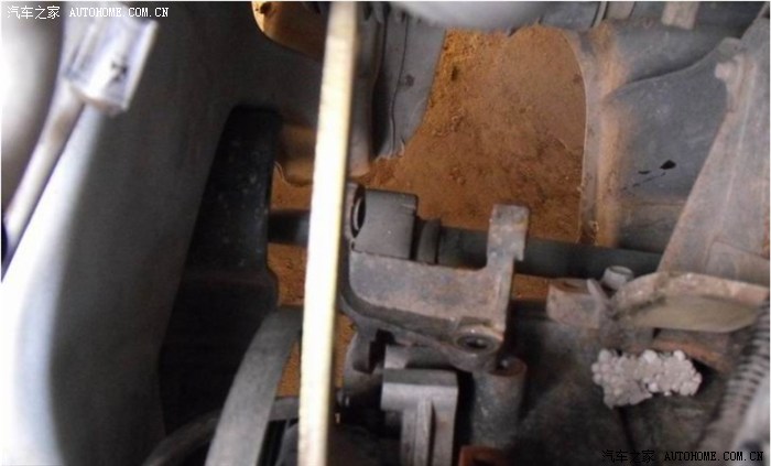

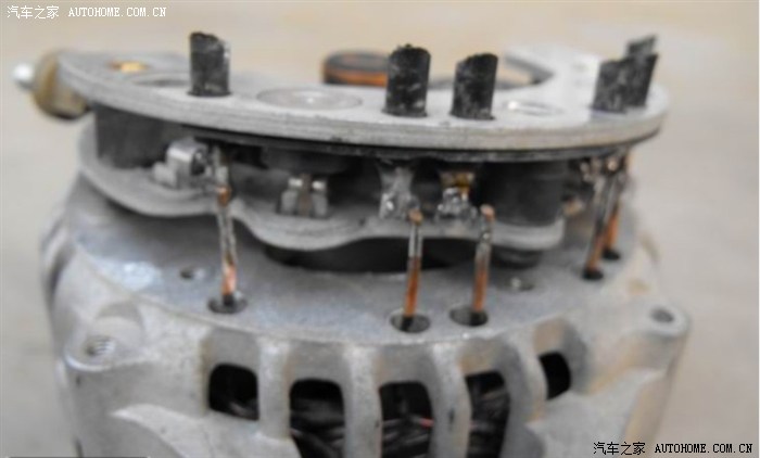

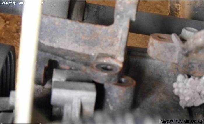

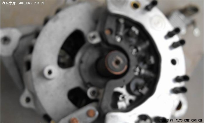

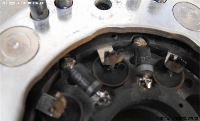

 拆发电机时费了很大劲,最终发现要把发电机向左转一定的角度,才能把发电机的固定杆拆下来。从图中可以看出来。如果确定是电压调节器的问题就没有必要再拆 整流板了,整流板上有几个二级管,顺便测试一下很容易。淘宝网上有个专卖电压调节器的卖家,一般车上的电压调节器都能找到。4S店说北斗星 1.0的发电机电压调节器是内置的,不能单独换,只能换总成,这话说的这么绝对,背后必有“惊天的阴谋”啊!事实证明也确实如此,其实是可以自己换的。只要是人组装的,就有办法人把它拆开。
