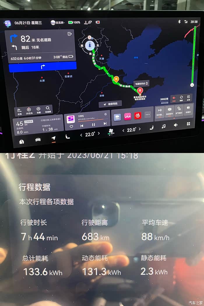

Hello各位氪官,这次端午小长假,大家玩的咋样?借者这次青岛的往返,我探了一探WE100的高速续航能力,和补能感受。先说结论,WE100在130km/h恒定的情况下续航大于500km,能耗在19左右。接下来我给大家分享一下往返的经验与补能感受。
1. 北京至青岛,总距离638km,总能耗125.6kWh,总时间6h6min,百公里能耗19.6kWh/100km,均速104km/h

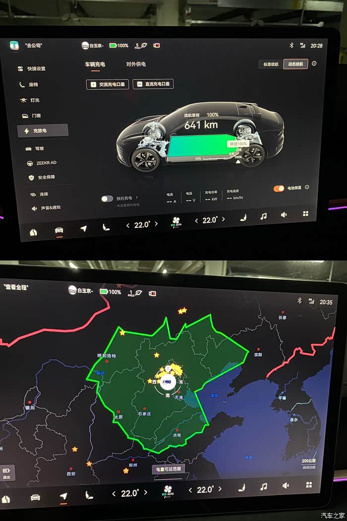

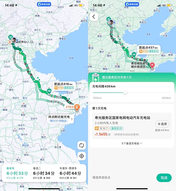

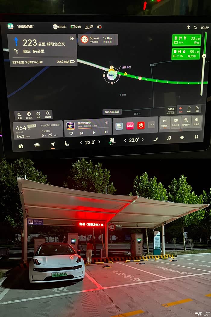

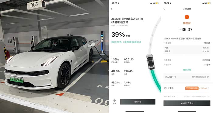

在北京有家冲桩,必须满电出发!自从有了动态能耗,我一直使用动态能耗,因为动态能耗是根据前50km(听说)的驾驶习惯,自动估算的剩余续航能力,算是比较贴近于实际续航的数值,具有很大的参考意义。北京市区正常上下班我从不刻意追求节能,正常行驶的满电续航641km,如果走国道,说不定真能不补能一把到青岛。但高速能耗肯定比市区高,所以我保守按照400km不能来计算,在地图上可以选择补能距离,地图会自动推荐设定距离值附近的补能点,我选择广饶服务区补能。我晚上9点满电从北京出发,一路畅通,高速上基本LCC130或者ACC140,在凌晨00:30到达广饶服务区,剩余电量21%。这个服务区离寿光非常近,有很多大货车,大家晚上要小心驾驶啊!服务区有两个国网120kw的快充桩,每个桩两把枪。我去的时候没有车在充电,所以充电速度达到100kw,还算不错。充完电在服务区休息了三个多小时,然后继续出发!早上7点十分到达青岛万达超冲桩,在家奶的感觉太好了没有没!在APP能看到从万达停车场入口一直到充电桩的详细线路图,充电10分钟减免1小时停车费,加上锦鲤充电券,一度电7毛5,太香了!

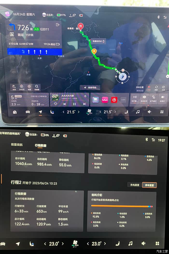

3. 青岛至北京,总距离653km,总能耗122.4kWh,总时间6h33min,百公里能耗18.7kWh/100km,均速100km/h。
在万达超冲桩奶到98%,中午12点多返回北京。一开始计划在无棣服务区充电,但是两个充电桩有好几辆车排队,过断放弃去下一站,途中遇到009大哥,也是找充电桩,大哥开得很快,想必更费电了吧。路过黄骅,看见很一片一片数不尽的人工盐湖,如果用无人机俯拍,不知道会是什么颜色呢?到黄骅服务区的时候,排队的人少,等了几分钟就有位置了。旁边的BYD秦比我早冲几分钟,功率是我的两倍多,等他走后我才涨到100kw。42分钟冲了40度电,从14%到54%,花了777极分,导航显示到家还剩3%,只要能开到家就行,立马溜了。由于担心3%不够到家的,所以路上开的不太猛,基本120-130这样子。晚上19:30到家,还剩8%,果断家冲伺候,舒服了。
总的来说,WE100市区太轻松了,短途也很轻松,低于500km的单程也没有担忧。这续航能力,其他家看到了可能直摇头。这次的青岛往返,让我对WE100的续航有了更直观的把控,也有了对长途出行更丰富的经验。
1. 将充电限值设定为100%,高电量出发很重要,95%-100%。
2. WE100的ACC顶格跑(130)的能耗低于20,夏天跑500真的不成问题。北京到青岛全程限速120,路况好,偶尔出现双车道,阶段性有大货车(集中在黄骅和寿光附近)。北京往青岛方向,海拔上升,能耗升高,反之降低。
3. 高速能耗略低于冬天能耗(北京冬天,零下5°左右),按照冬天能耗来计划出行,会很保险。
