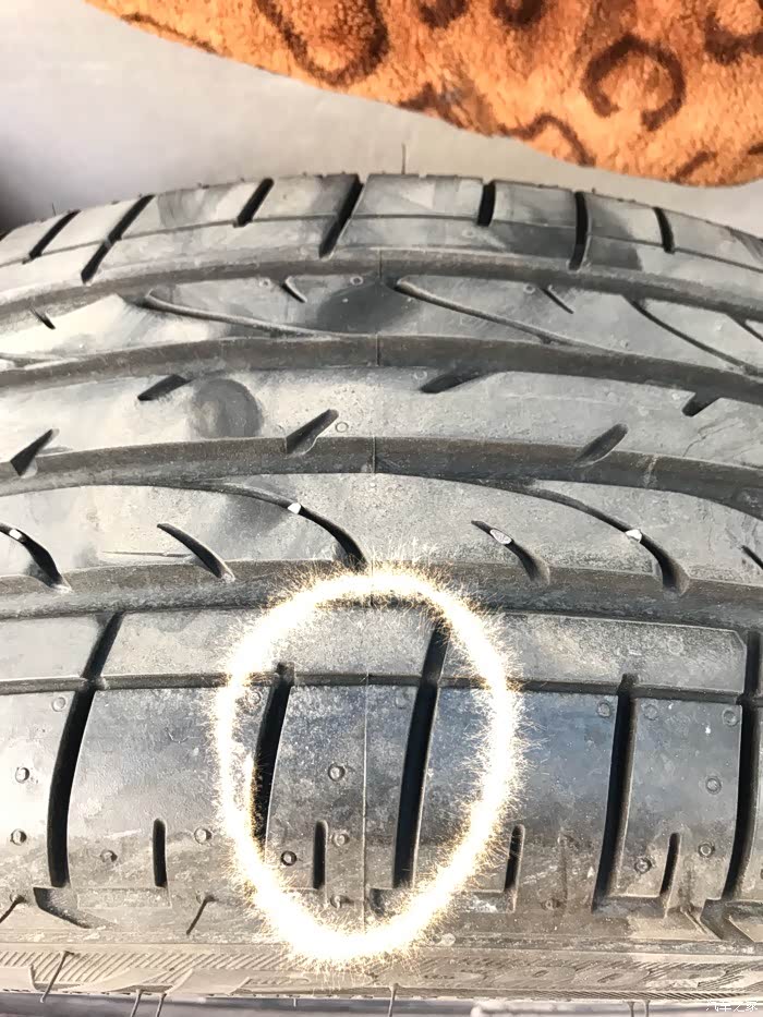

见我上一片***,苏州宝信昨天坚持认为我的MINI Countryman右后轮八字是由于我开车撞击造成,不是质量问题,需要我自己承担所有责任,我不信这个邪,今天跑去普利司通轮胎店把我昨天换下的旧轮胎找了出来,一看问题就清楚了!
图中为旧轮胎外侧,8840公里跑下来,新轮胎那条线根本就没有磨损过,意味着这段面根本就没和地面有过接触。

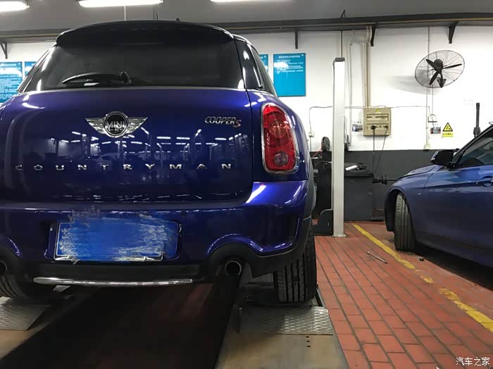

再看看这张图,明显可以看出右后轮外侧几乎相同部位和地面也没有接触,考虑这是空载状态,如果算上负载,轮胎的接触面和我旧轮胎的接触面几乎一致。
通过以上对比,明显可以看出我这台车出厂时就存在着八字现象,属于严重的质量问题,而且苏州宝信第一次如果认真检查的话,也会看到轮胎上这样的状况,问题到底怎么回事就一清二楚了。
