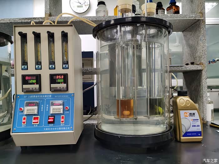

16.高温高剪切粘度HTHS,恩渡2.68,符合0W-20的不低于2.6的要求。
17. 泡沫性,0/0,10/0,0/0,很好,跟普通恩渡一样。泡沫性是机油的抗起泡能力,机油被搅动后容易产生很小的气泡,听起来没什么问题,但有很多危害,比如润滑油的可压缩性增加,使油压降低。润滑油与空气接触面积增大,加速油品的老化。带有气泡的润滑油被压缩时,气泡在高压下破裂,产生的能量会对金属表面产生冲击,使金属表面产生穴蚀。气泡隔绝了机油与金属,影响抗磨性能等。
