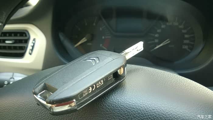

先钥匙认证

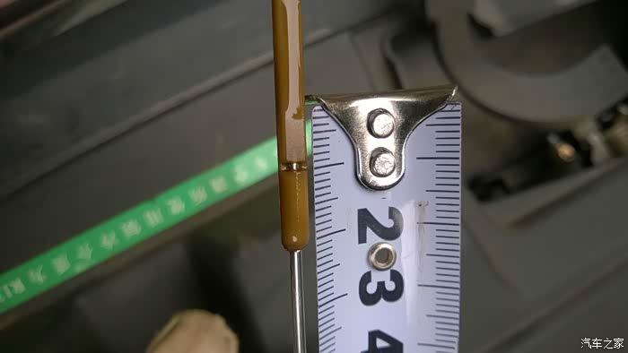

机油标尺总长为2.5CM
买车后三个多月发现机油到刻度底线,从坛子里开始注意烧机油问题,当时不太相信,只是以为新车出厂时机油未加满而已,由于不到首保时限,想要求店家给加点机油,因为在首保内,这个要求不过分,于是电话联系店家得到同意,去了后,店家建议首保说顺便做机油测试,虽然不太愿意提前首保,但事已至此,只有提前首保了,顺做机油测试,,,,

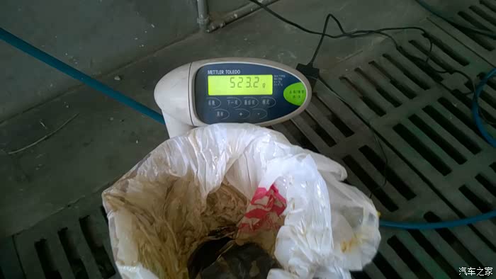

当时的测试量筒破了,里面用的塑料袋也破了,倒机油是时不方便,,,3167.3-523.2=2644.1克为加油量,加封印后等待千公里测试,,,,

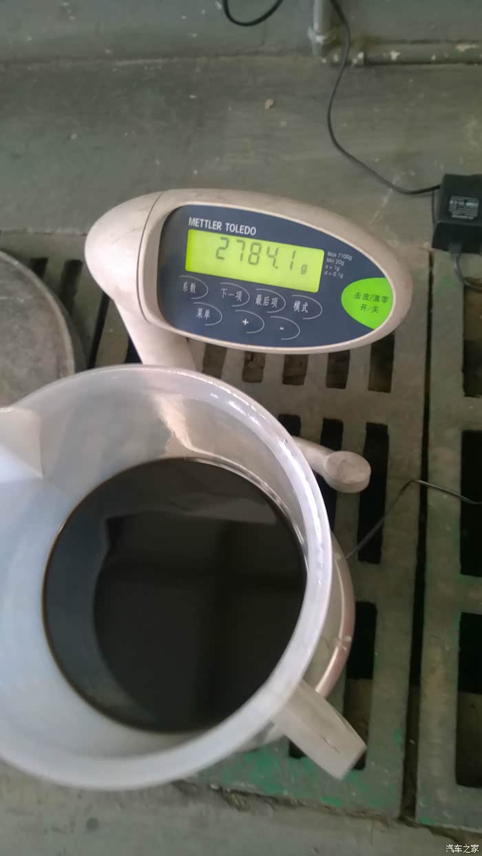

千公里后的机油量:2784.1-320.8=2463.3,
第一次加入机油2644.1-2463.3=180.8克,,,于是得出结论是不烧机油,放心的开走了,,,,,
这是第一次测试的结果:千公里后的机油量:2784.1-320.8=2463.3,
第一次加入机油2644.1-2463.3=180.8克,,,于是得出结论是不烧机油,放心的开走了,,,,,而且一再说首保后,少机油情况会有所好转,放心开,,,,

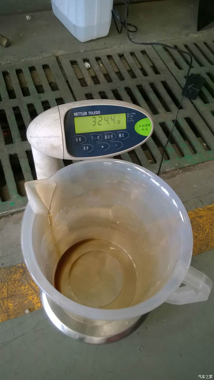

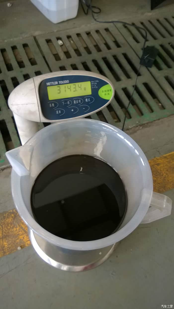

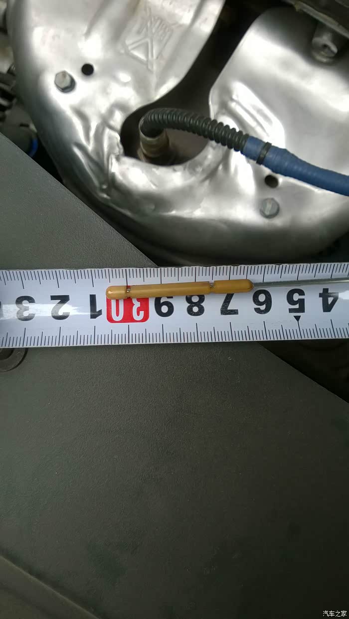

第一测试完,加满机油后,开了不到千公里,发现又下去了快一公分,心情一下子不爽了,,,,,要求第二次测试开始,,,,

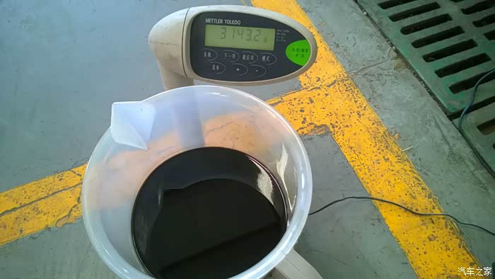

第二次测试称重机油:3143.4-324.4=2819.0克,然后等待千公里测试,,,,

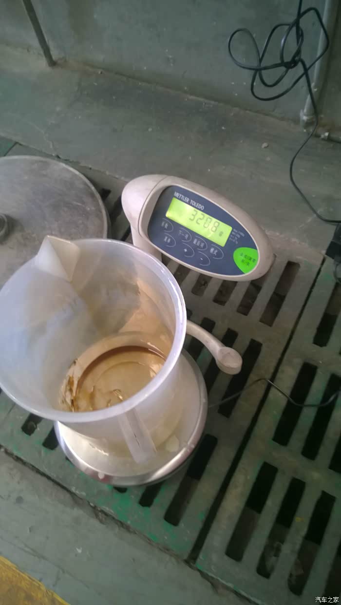

终于等来千公里了,,,,,

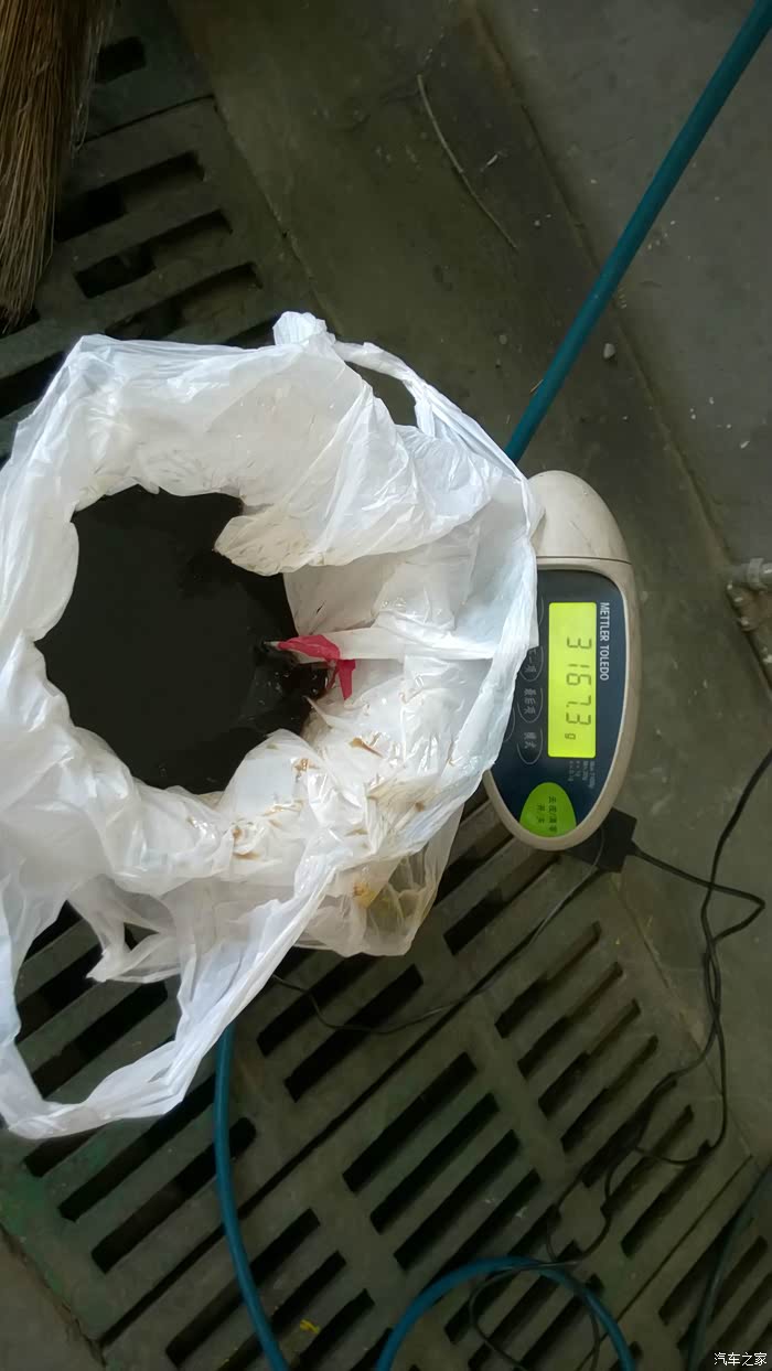

第二次测试开始,放完机油称重量:3143.2-316.5=2826.7克
2819.0-2826.7=-7.7克,,,,哈哈哈哈哈,,,难以进行下去了,千公里后居然机油多出了7.7克,真是醉了,,,,第一次此时千公里少机油180克,第二次还能在跑了千公里后机油越跑越多,醉了醉了,,,,,神龙真是出神车啊,,,,我问师傅和接待,能否找他们技术专家解释,说无法解释,,,,,,
