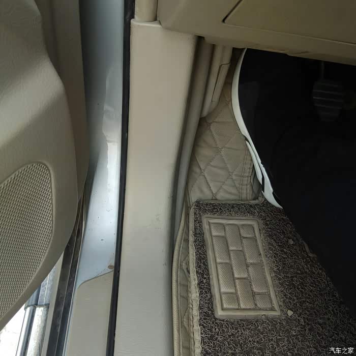

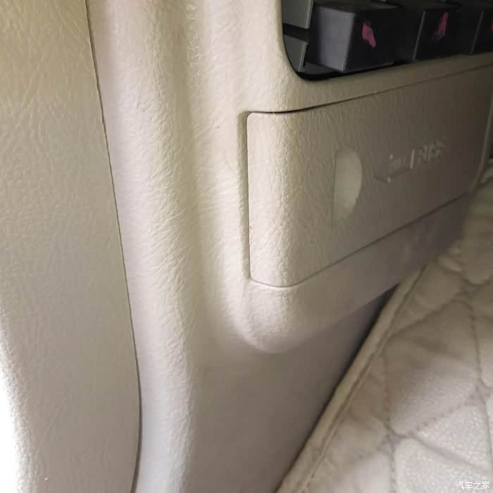

开始的时候也没准备换,前几天清洗节气门的时候,把密封垫弄碎了,今天换了密封垫,完事后就手就开始拆仪表盘,拆的时候没照照片,就把过程跟大家说一下。第一步,把主驾门下的塑料条拆下来。就是这个

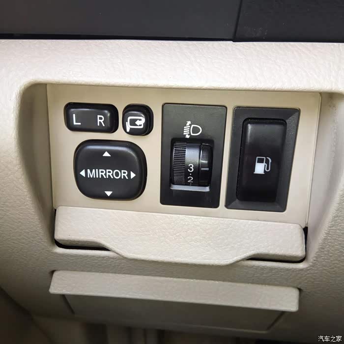

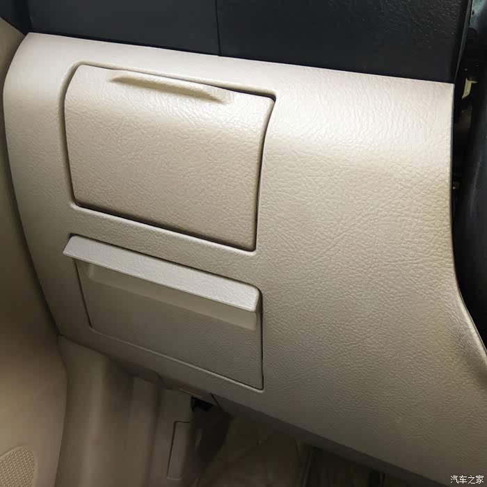

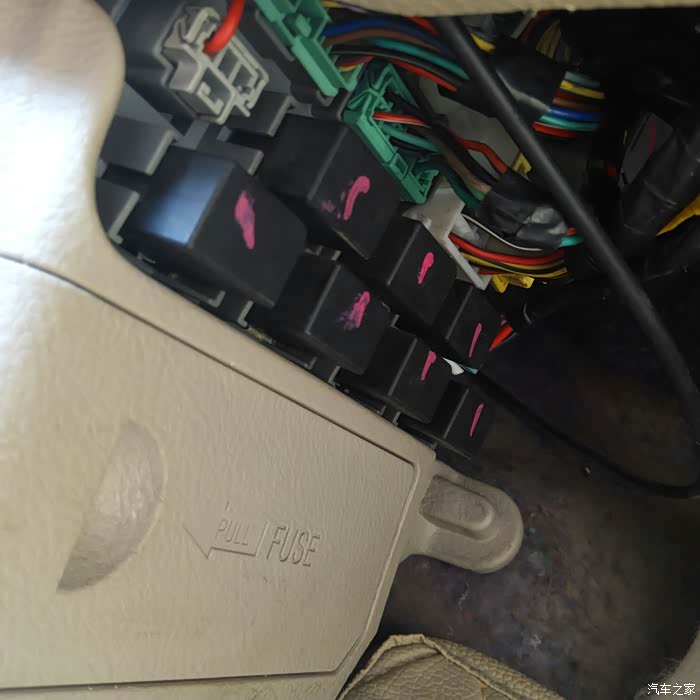

往外一掰就下来了,然后是配电盒下边的小护板

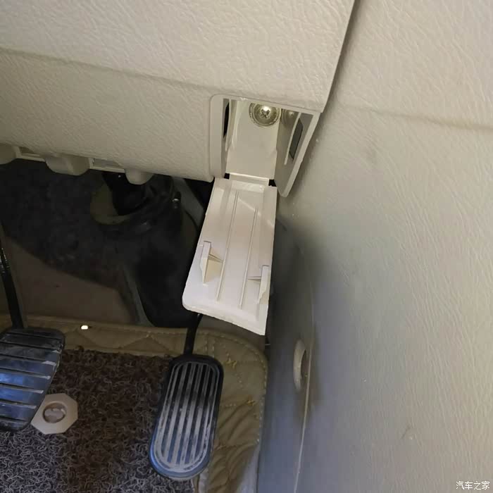

往右掰就行,有两个塑料的固定钉,里外各一个。之后就是方向盘下边的护板了。就是这个
左边几脚有个螺栓,好像是38号的,右边

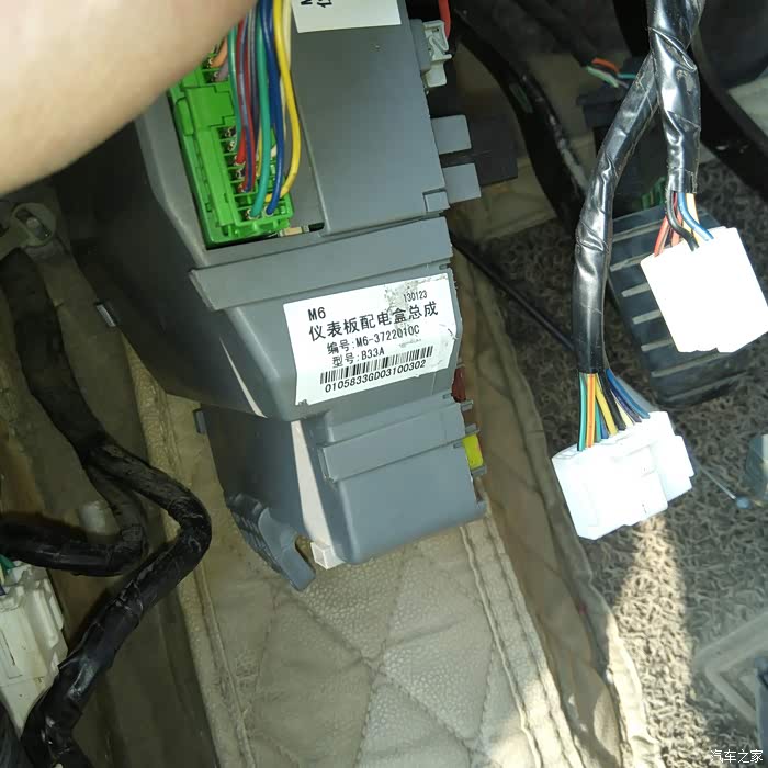

这个位置有个螺丝钉,拧下来就好了,还有几个卡子,大家拆的时候的用巧劲。拆下后,那几个插头拔下来就好了,

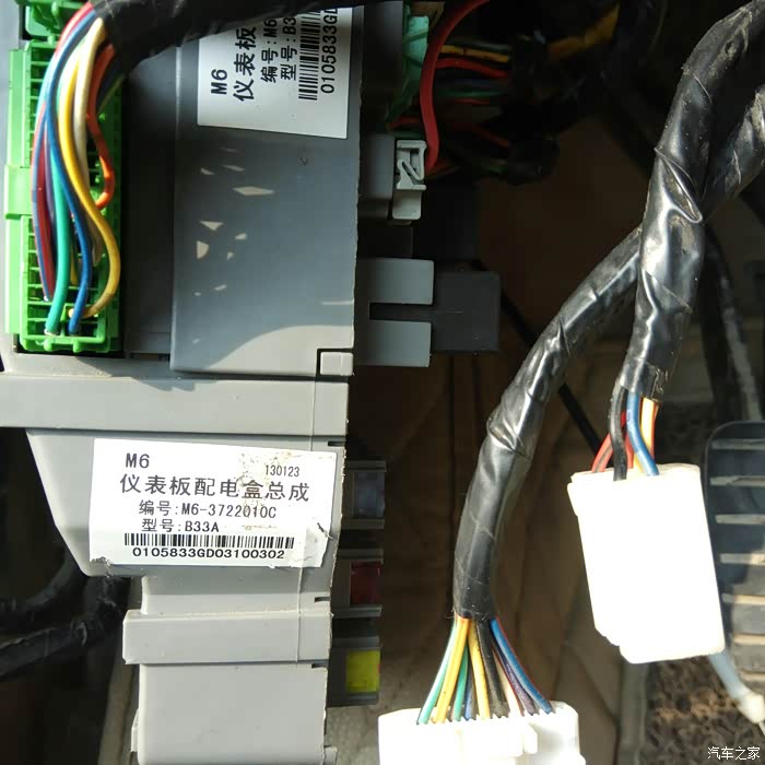

就是这几个后边的接头。

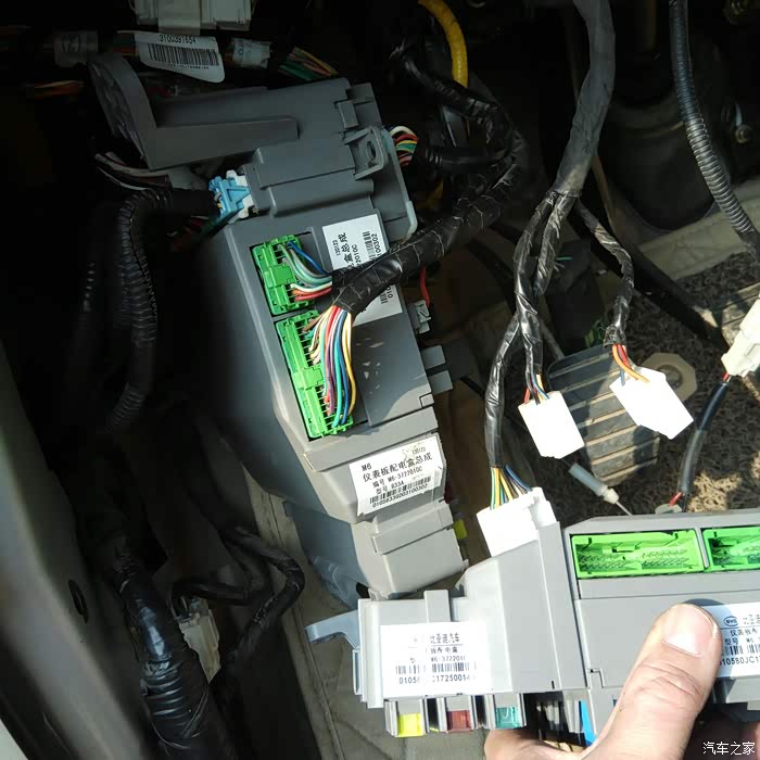

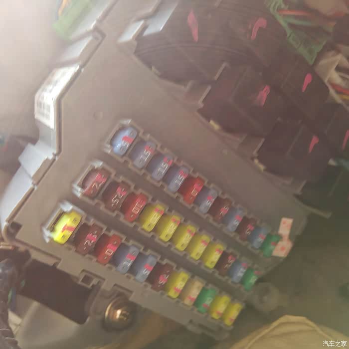

拆下后,就看到配电盒了,一共两个螺丝,左边有个长机脚是螺母,右下方有个长的螺栓,也是38号的吧。之后就可以把配电盒整体拿下来了,我是同位置的线束拆一个,装一个。后来我才发现,其实可以直接都拆下来一起再装,因为每个插孔是专空,别的插不上。还有另外一点,每个插头都是有锁口的,只有几个没有。拆的时候比较费劲,因为空间有限,我还是两个配电盒同时连着。这中间没照照片。在安好后点火成功后照的。

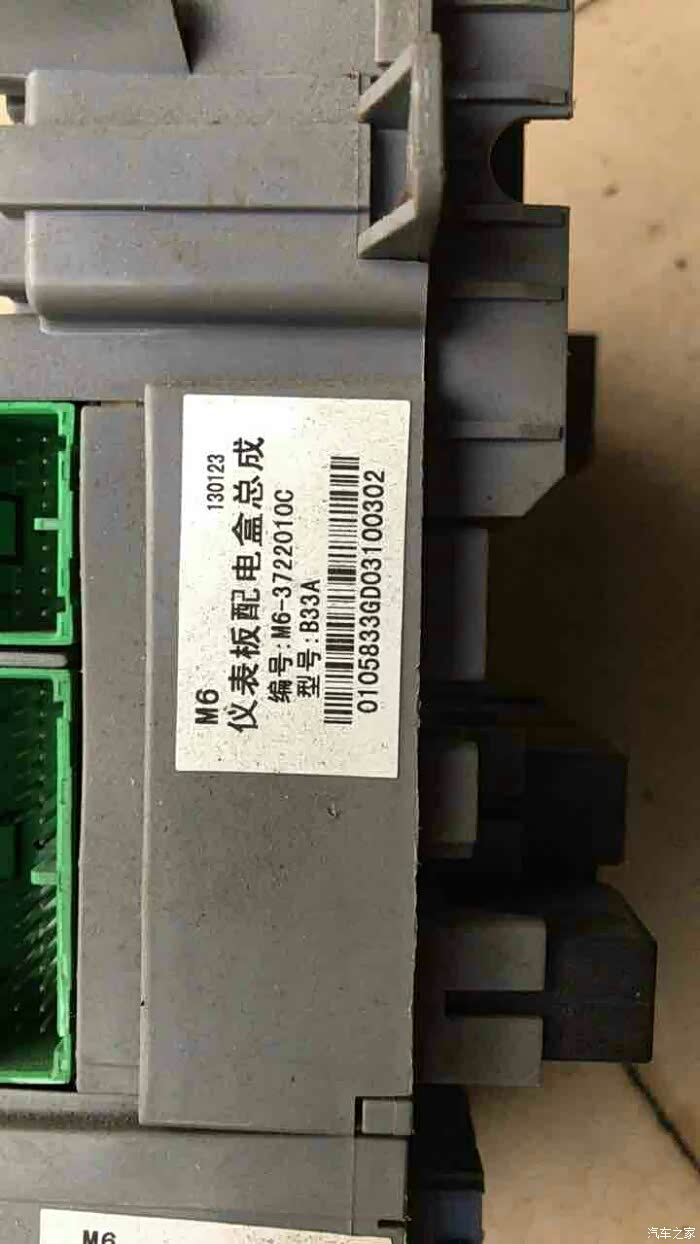

下边的是原车,老的
当中有老的和新换的的对比照片,我的是2011年第一批,所以可以把我的老的配电盒当古董了。再反向装回。

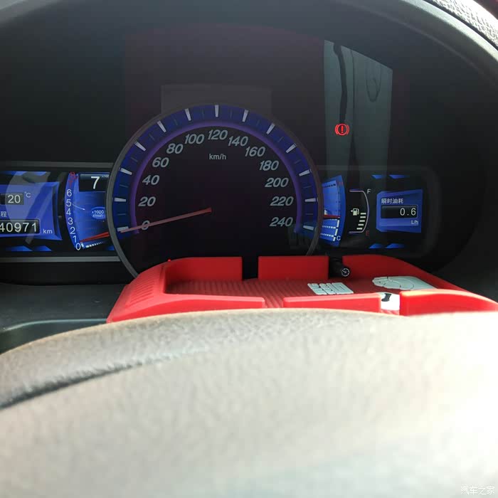

这就是换完后的怠速和瞬时油耗。
现在只是完成了第一步。等有时间了,去4s看看有没有可以升级的。再配把元的钥匙看看,到底能不能启动。
