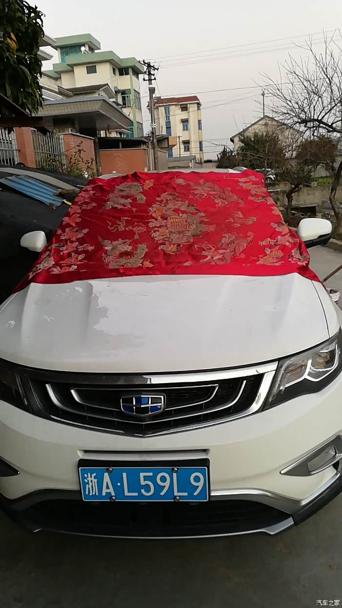

天气冷了,每天开进开出,盖车衣太麻烦,还是找个不用的被套来的方便,实用加喜庆

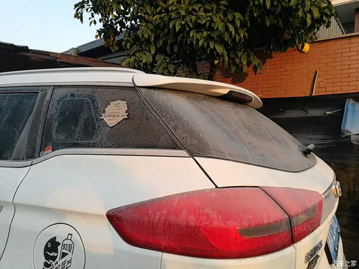

看这霜冻,前挡不盖简直没法开啊

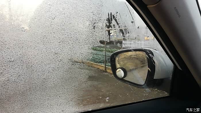

驾驶室侧面靠外面的一面也是这样,后视镜的位置还是要清理下的,要不不安全

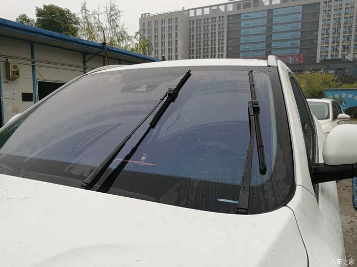

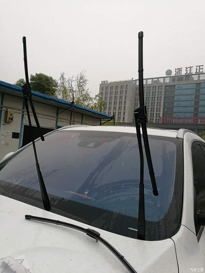

雨刮器有点刮不干净了,备货早就有了,换…
不踩刹车情况下按两次一键启动,也就是全车通电了,然后再按一次关闭电源,接着把雨刮开关往下拨一下,雨刮就会跑到这个位置(看上图)PS:以上视频只是作为启动步骤讲解,换雨刮不用启动发动机!
这时候就可以轻松抬起雨刮器了

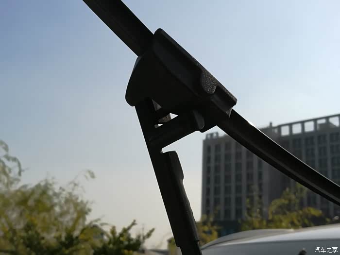

把雨刮片稍微斜一点,就是这个角度,刮片有个凹槽,这样斜着避开拨杆的阻挡处,很容易就退出来了
换雨刮器还是挺简单的,基本知晓怎么竖起来就会换。

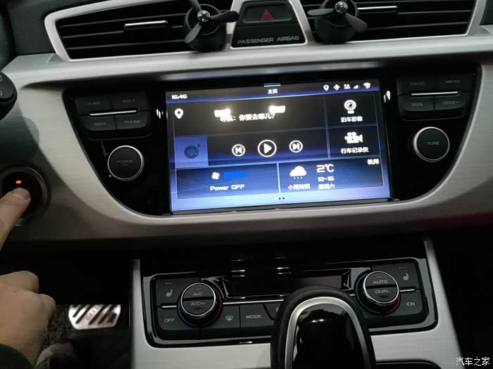

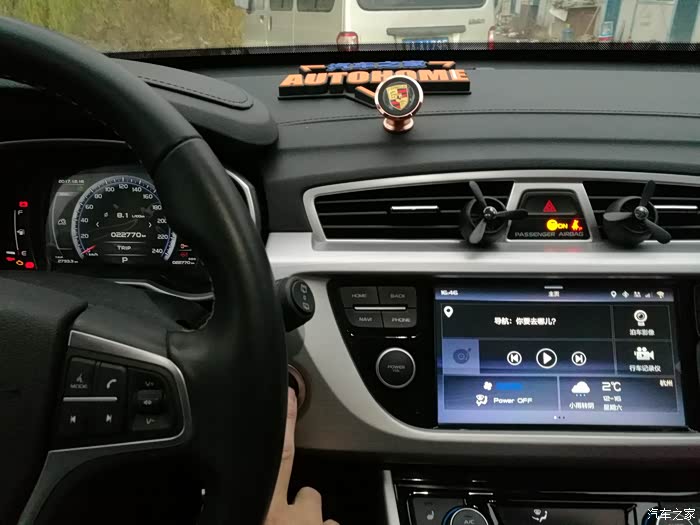

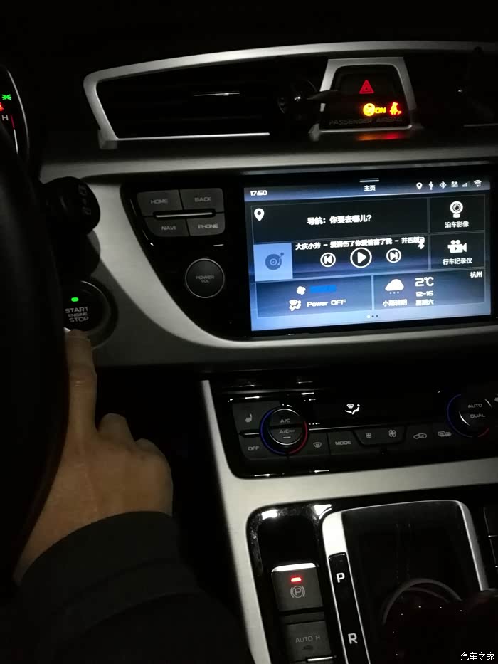

首先上车不踩刹车情况下按一次一键启动,不踩刹车情况下启动键上是黄灯,这时候等车机屏幕亮起,就是车机部分通电,天窗,窗户啥的都不能打开,当然档位也挂不了

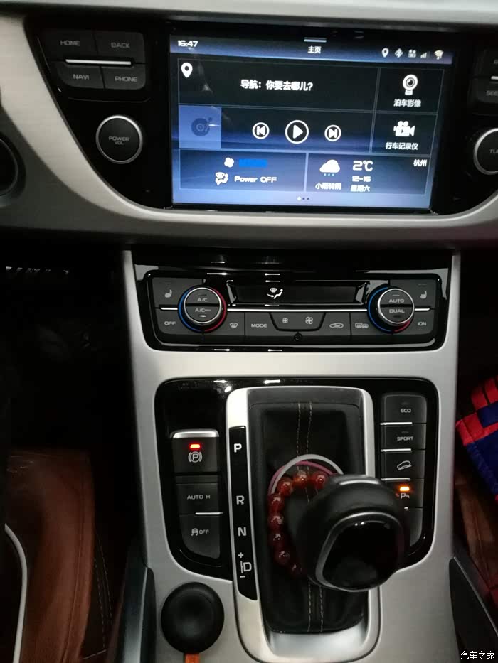

不踩刹车情况下第二次按下一键启动,这时候液晶仪表盘也亮起,全车通电,各种功能图标都显示出来了,车辆开始自检,到最后就剩一个发动机黄灯亮起,车辆启动就自动会消失
全车通电,能看出档位已经挂到N档,我一直这样操作的,先全车通电自检、挂N档,最后再启动,听说这样对发动机有好处,对变速箱也有不错的保养效果,所以我不怕麻烦,也要不了多少时间
最后第三次踩刹车按键启动车辆,能看到启动键上是绿灯,表示已踩刹车,可以启动车辆,车友们都是怎么操作的?有没有跟我一样的呢
