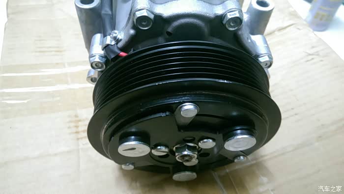

变排量压缩机没有电磁离合器,永远在开启运转,只是排量在0.X%-100%变化,没有动力切换的突兀感,提高了驾驶质量.

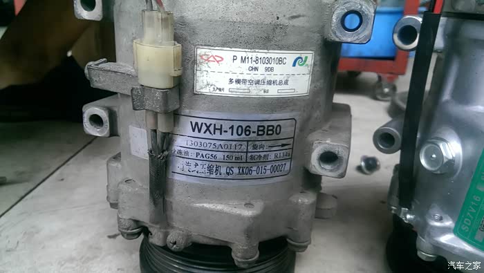

原车是瑞虎3 CVT低配, 空调压缩机是奥特佳的定排量, 这个压缩机噪音震动比较大, 我看过论坛里其它虎友的视频, 对比我这车的,只是怠速时大点, 低速到30时明显是有些噪音, 速度过40公里压缩机声音侄是没什么, 2000转时更是没有突突声, 制冷效果只能说是一般, 广州白天汽温36度时,路面汽温很高, 要超码二十分钟左右才能达到理想温度, 看完其它虎友提醒,低配和高配是变排量空调,那好吧就换高配车型的空调, 其实大问题没有, 我的目的是要更安静更好的制冷效果.
问过4S变排的价格是1800元,型号M11-8103010,工时费360, 好大条水鱼,以后打死不去4S, TB上购是1000元, 找外面的人装120元.

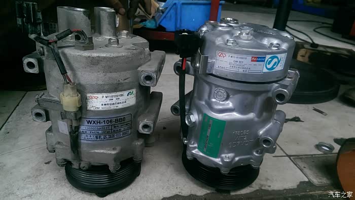

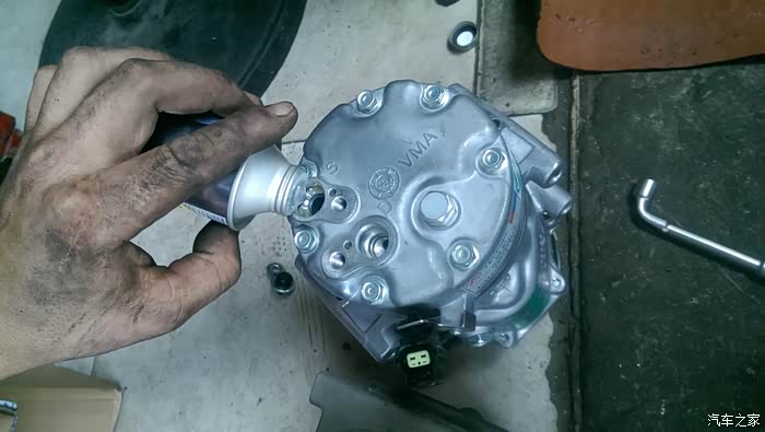

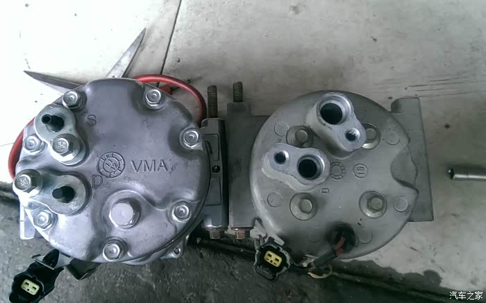

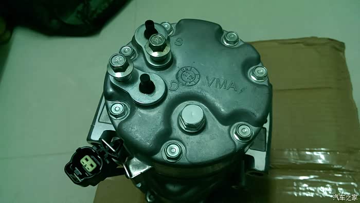

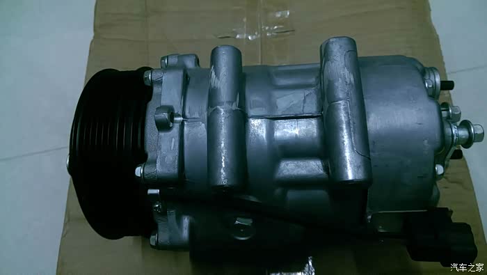

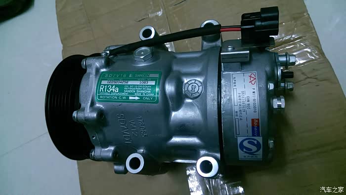

新的压缩机
新旧压缩机对比

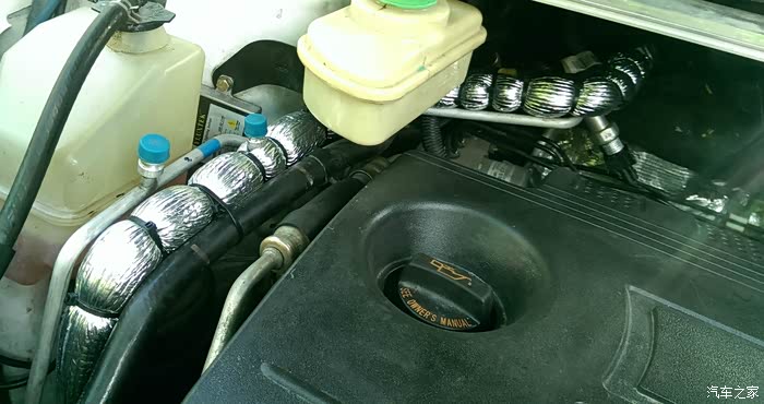

这个是以前把空调低压管包了一层阻燃的保温隔热棉, 可以提高制冷的效果
