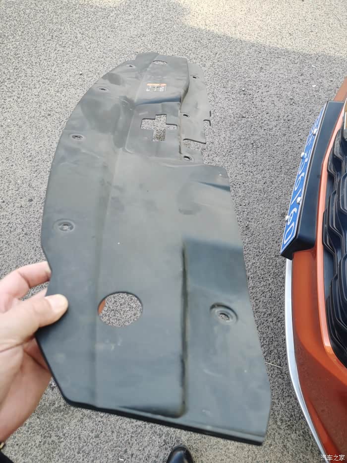

打开前机舱盖,上面有个塑料的盖板需要拆掉

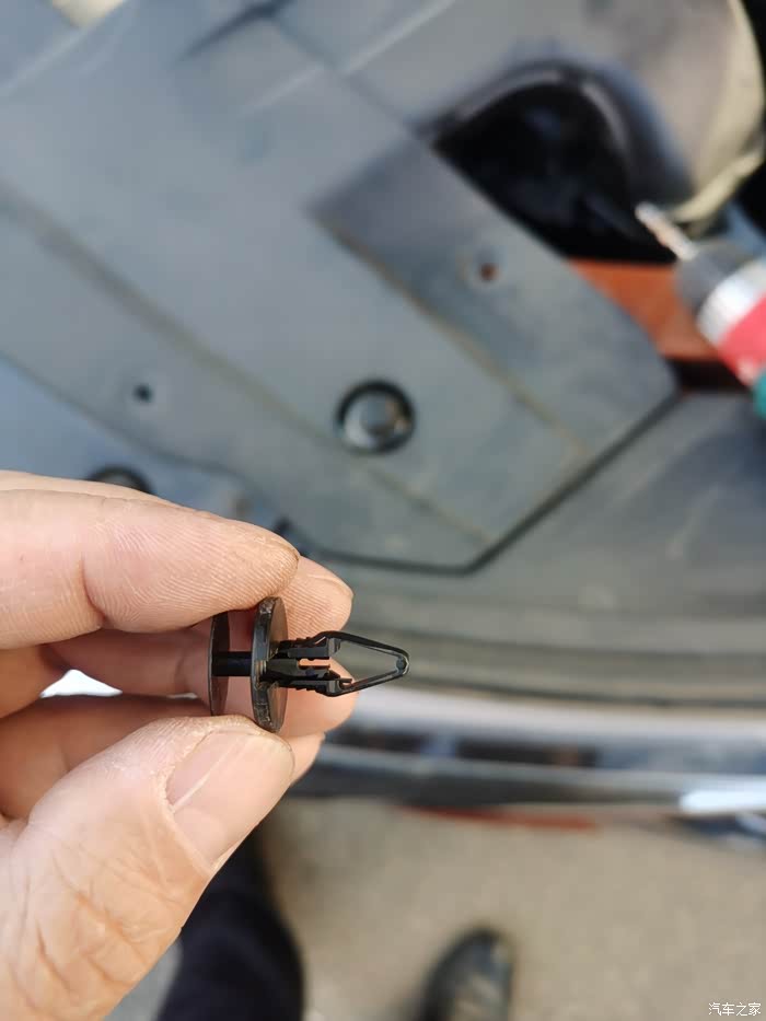

上面有8颗卡扣,需要一个不差的都拆掉
看一下这颗卡扣的结构,需要用专用工具会用一字型改锥把它翘起一半,和膨胀螺丝是一个道理,如果全插进去,底端膨胀就拔不出来。
拿下这个塑料盖板,下面那个进气口还有两颗卡扣

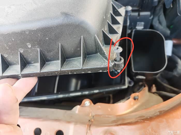

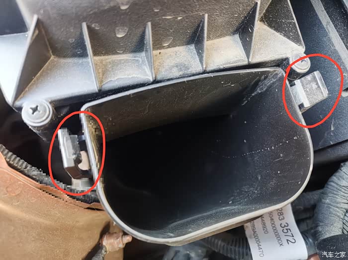

把进气通道拿掉是这个样子,两边有两个按压的卡子,注意不要掰坏

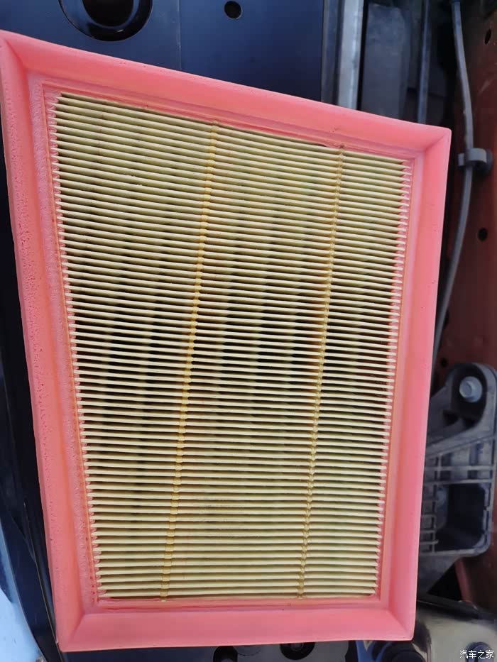

滤芯的样子,建议买马勒牌或者是曼牌
滤芯下面有一层过滤棉,不是很脏,不用每次都更换,做好清洁即可

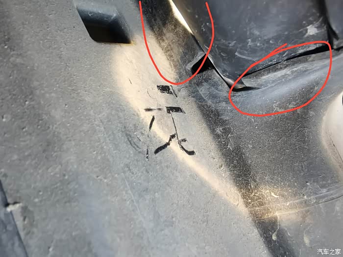

按顺序装回扣好卡扣就行了,注意这个进气通道,插进去的时候要让那个胶皮归位,别影响进气。
