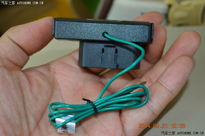

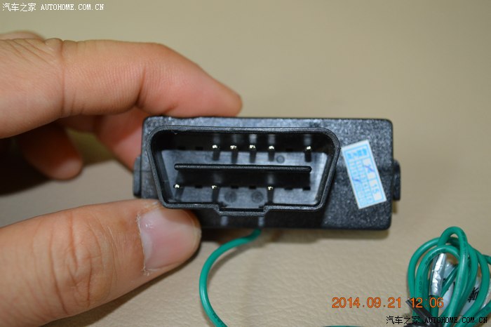

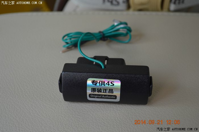

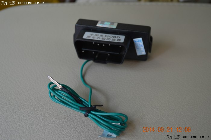

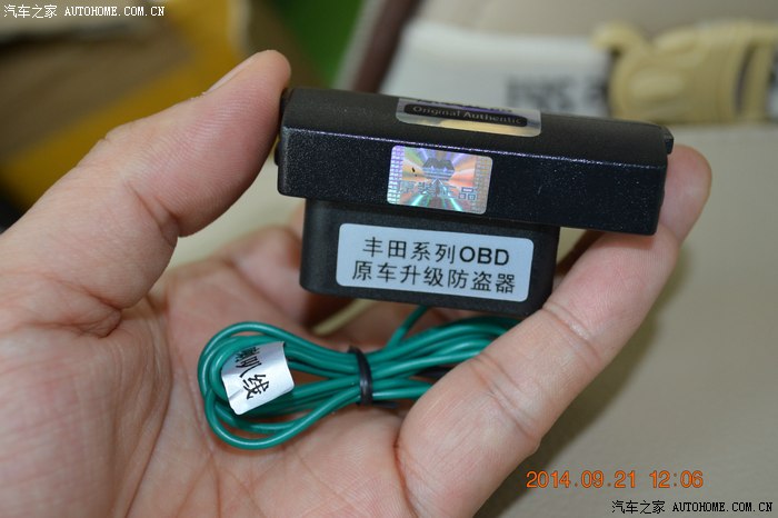

先来看看防盗器是外观……很小哦。

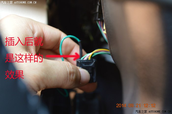

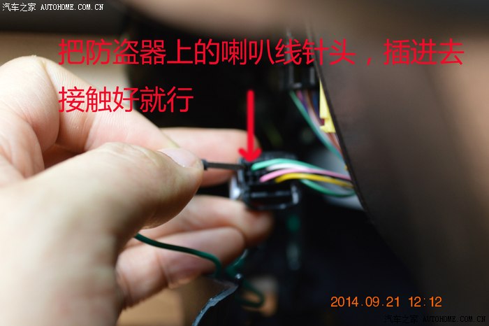

就是一个主机和一条线,那条线是接原车喇叭线的,不用破皮,线的尽头有个针形状的,主直接插入到原车喇叭线的插孔里……
要先找到喇叭线接好。

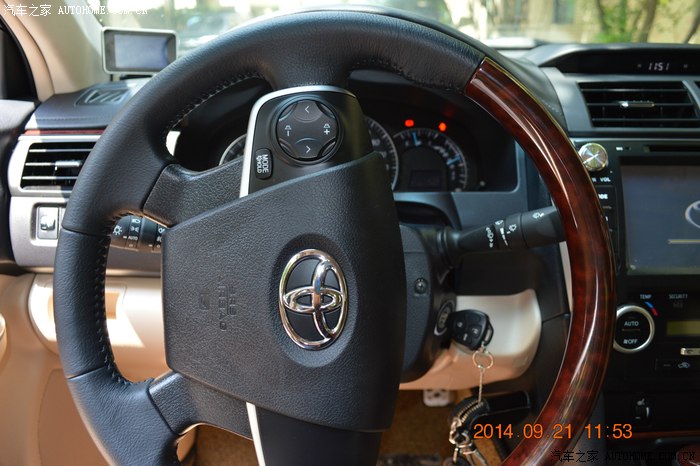

喇叭线在方向盘那,所以第一步是要把方向盘那个上下的盖子拆下。

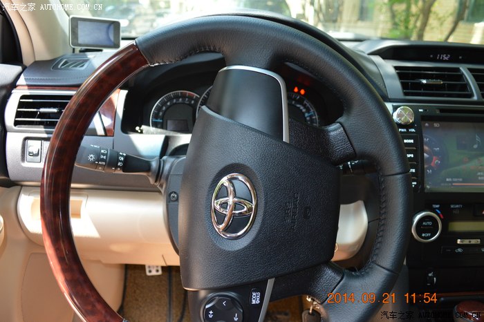

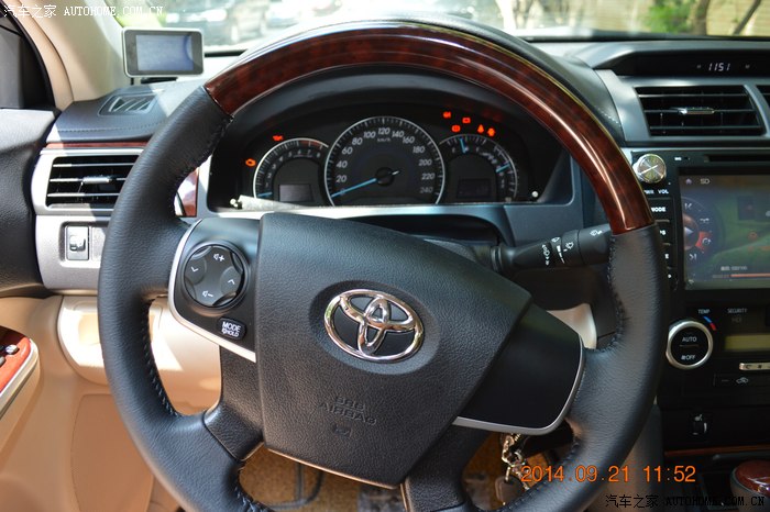

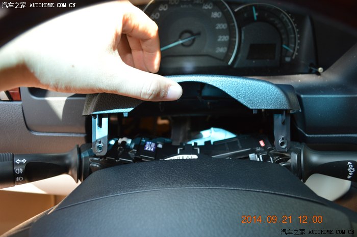

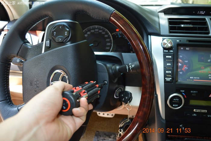

盖子是由两颗螺丝和一些卡扣固定的。螺丝在方向盘那里,先把车辆启动,把方向盘打尽,就会看到螺丝,拆掉,另一边也是。两颗螺丝拆下后,把方向盘回正,这时候就可以把车子熄火了。然后把方向盘上下盖子撬开了。可以借助一些塑料工具。
看到没,拆下螺丝后,盖子就是靠那些卡位,上下卡住的。

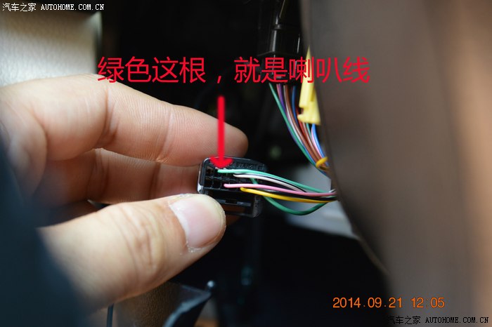

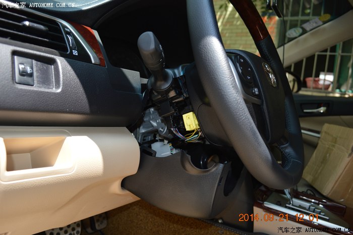

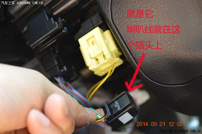

上下盖子拆开了……露出了方向盘里面的线。上图黄色的那个插头是安全气囊的,不要动,后面的那个黑色的才是我们要找的喇叭线所在的插头。
上图文字打错了,应该是安全气囊……在黄色插头后面是喇叭线所在的插头,用手一按夹住就可以拔出来。

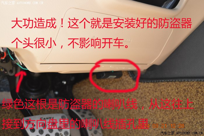

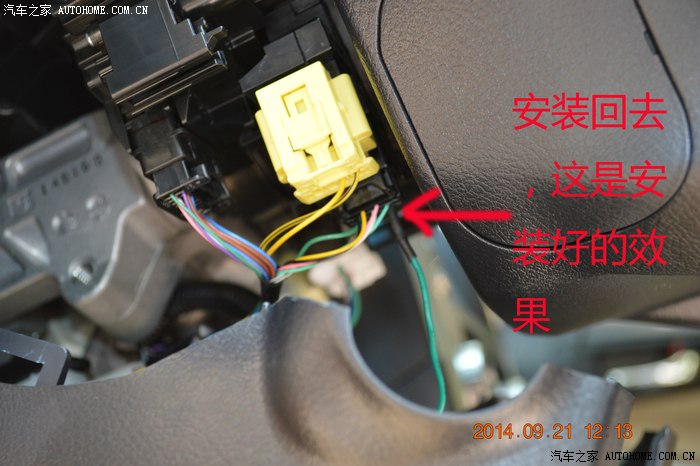

喇叭线接好后,把防盗器的主机通过方向盘里面往下线穿,因为ODB接口在下面,把主机引到下面后,就可以把方向盘的盖子原路安装回去。

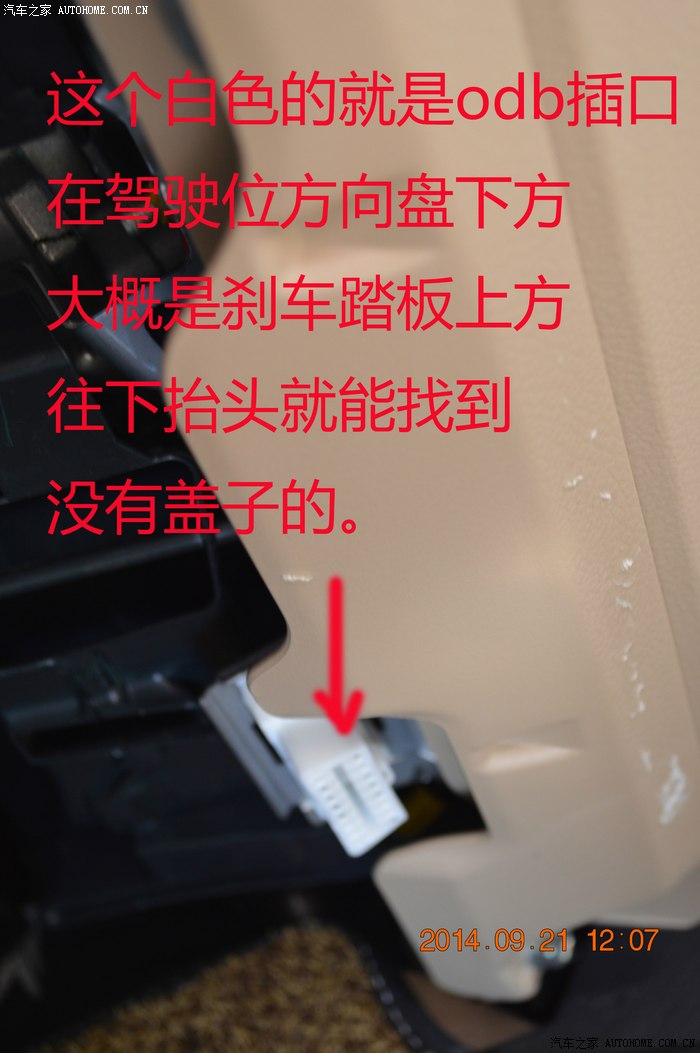

接好喇叭线后,就是安装主机,主机是通过原车ODB接口连接的,直接插入就可以……
又发现一个错别字……。唉,大家能看明白就行……
大功告成!!~
