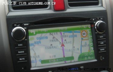

第二天上午睡醒后出发去石祥路的汽车城,有导航很容易就找到拉

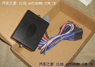

就这么个东东

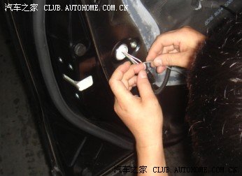

下面是车门拆开后的样子
把这个直接插入就行,不用改线路,不破坏原来得路线
有一根线要接在这里,然后用双面胶固定在车门上,这就好拉,我试了一下,只要按一下关锁键(不用长按),黄灯亮完后玻璃就按次序开始关闭,右前-右后-左后-最后驾驶员这门.

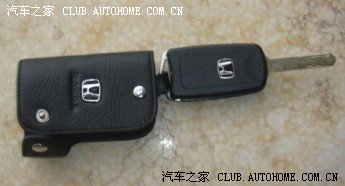

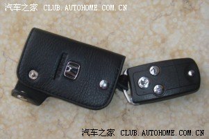

看见折叠钥匙了,还不错,店主优惠我20元,也是240,

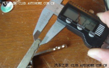

下面是改装过程

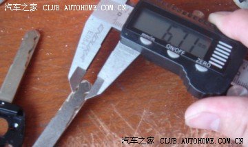

这个机器是配钥匙的
下面是改装好了的,发张图看一下
外面的皮套25元,起保护作用

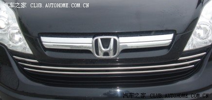

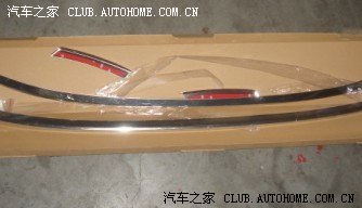

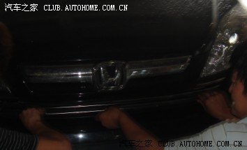

店主又介绍了很多东西,如:油箱盖贴片,挡沙护板,门把手贴条等,一直不喜欢亮亮的东西,不过这个中网倒是还不错,不张扬
上面的是原装的,下面细小的4条是,价格180

就这么个东东

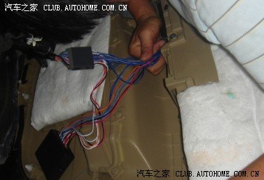

下面是车门拆开后的样子

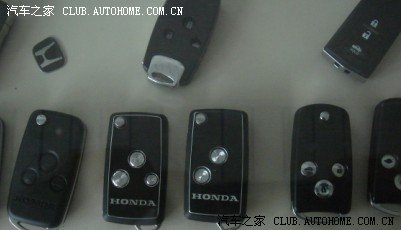

大家看看,什么都有,价格从几十起

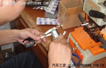

下面是改装过程

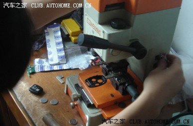

这个机器是配钥匙的
下面是改装好了的,发张图看一下

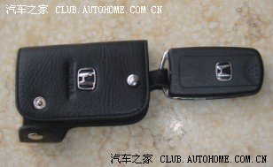

外面的皮套25元,起保护作用
