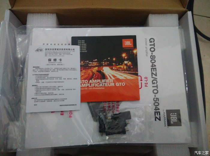

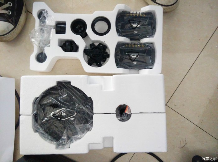

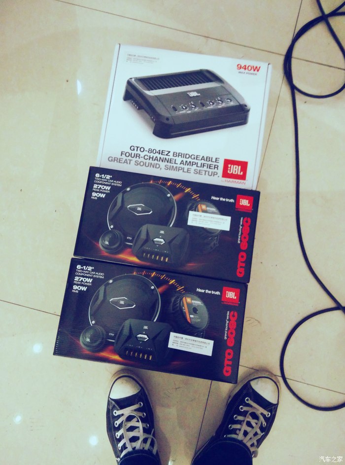

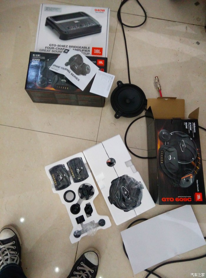

先说下本次的改装清单:

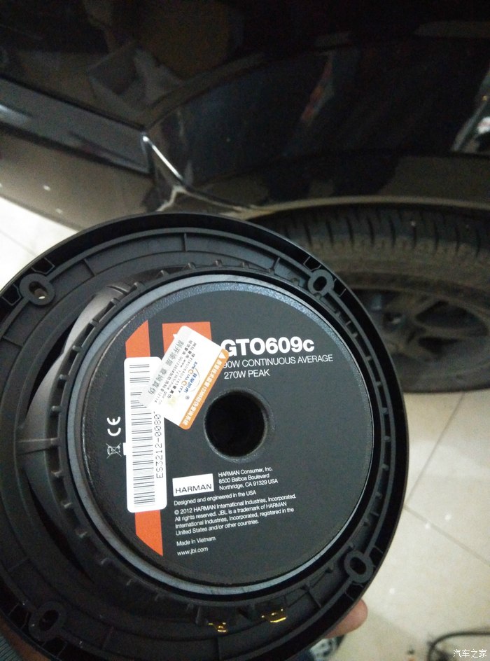

JBL609C分频喇叭×2套:RMB2000×2

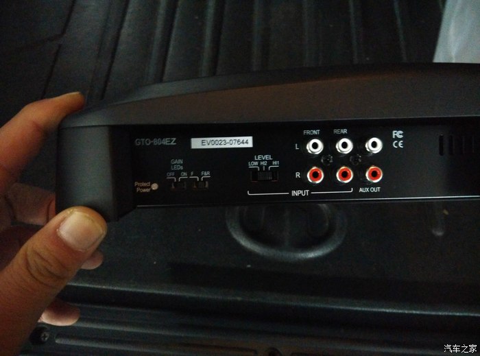

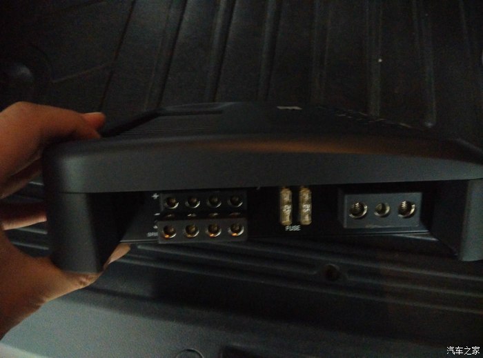

JBL804ez功放×1台:RMB2250
漫步者有源低音炮CW810×1台:RMB819

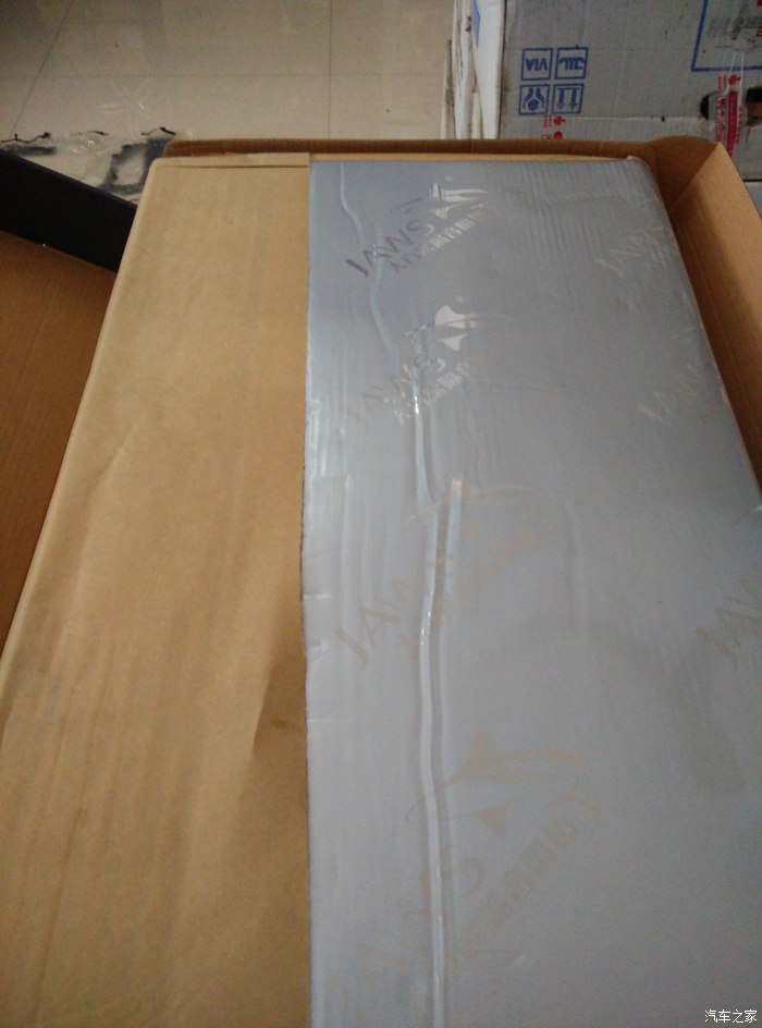

前门大白鲨止震板:RMB500

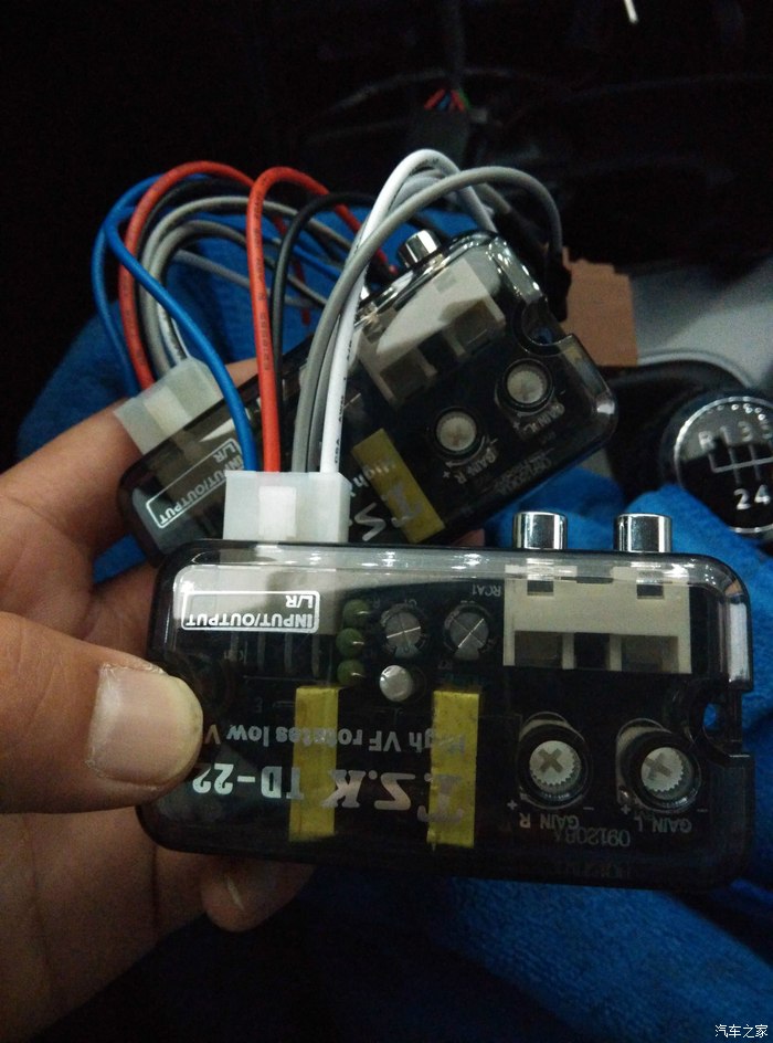

高转低×2,音频线若干,8#电源线若干,人工费杂七杂八合计共1700(这部分水分太大了,老板不怎么实在)
拿货咯~顺丰到付,周六下午2点下的单,第二天早上9点通知我收货。包装的很扎实。

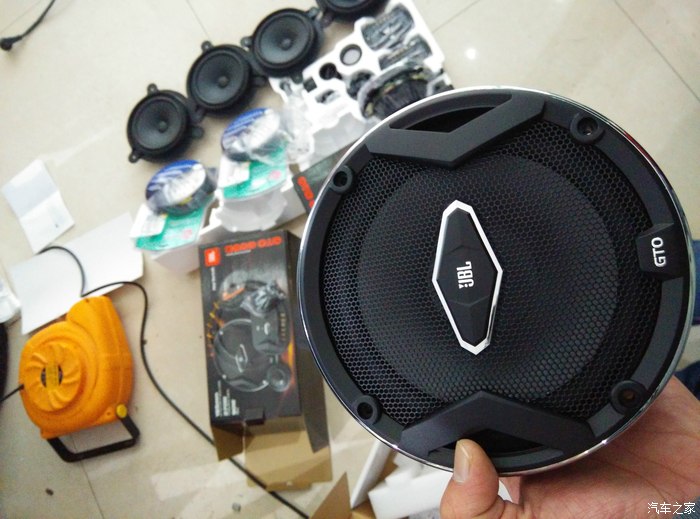

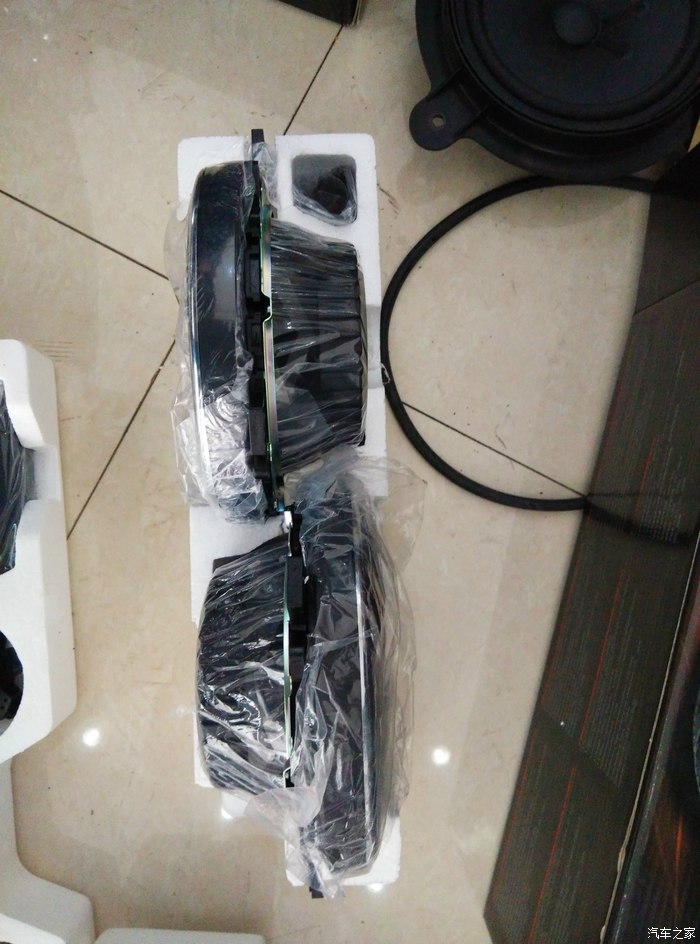

初撇609C

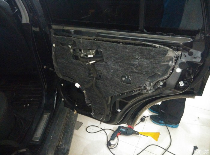

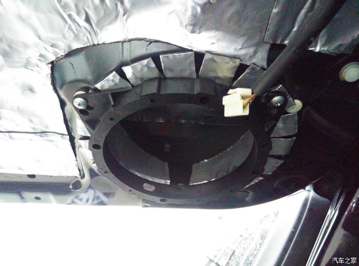

先拆门拆喇叭,用的材料是大白鲨止震板。
预算原因,后门就没做止震板了。
后来自己加的平静带凹槽隔音棉,效果一样刚~~~

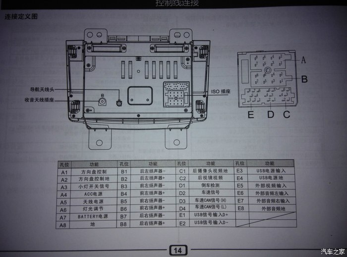

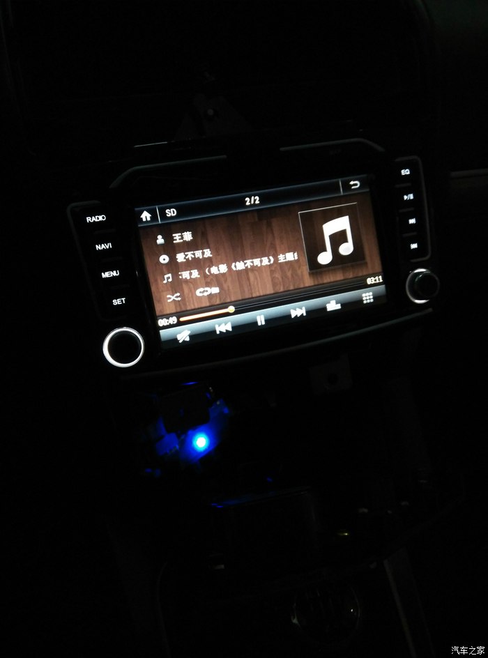

先说下H5原车一体机的几个参数,免得大家去翻手册。
SD/USB下面最大输出功率写的很明白,导航一体机内置功放为4×25W。
喇叭4Ω,额定功率25W。

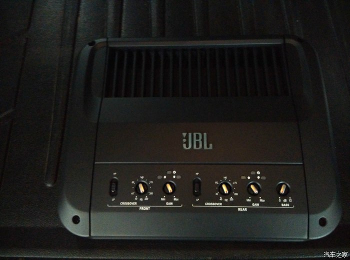

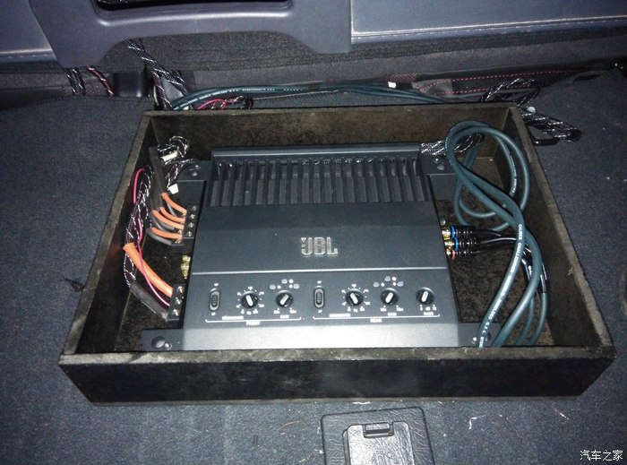

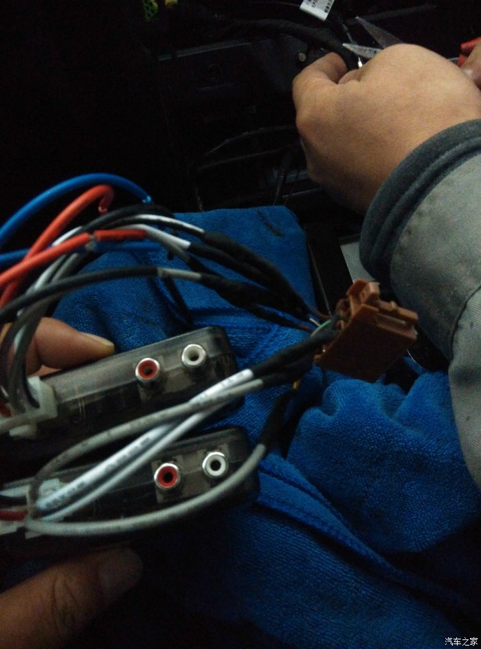

图片中,ISO插座B1-B8通过高转低再转接音频线到804ez功放。下图便是高转低图片。
下图为ISO插座B1-B8转接高转低

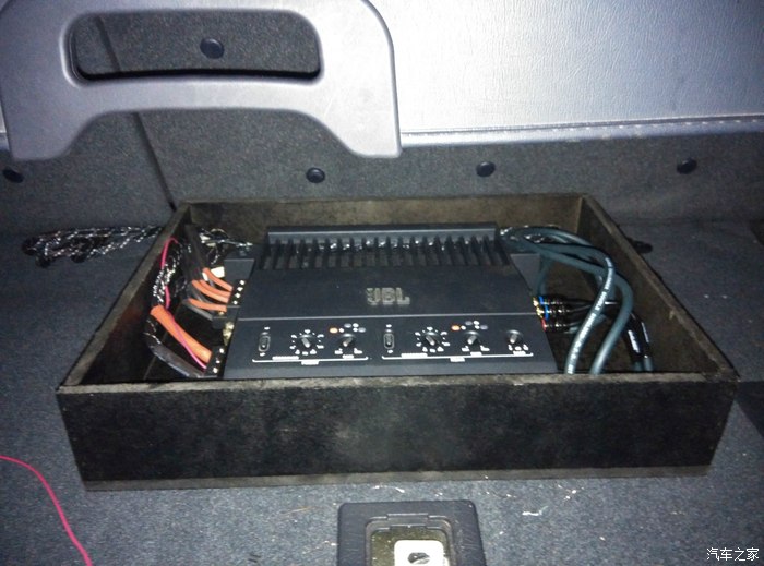

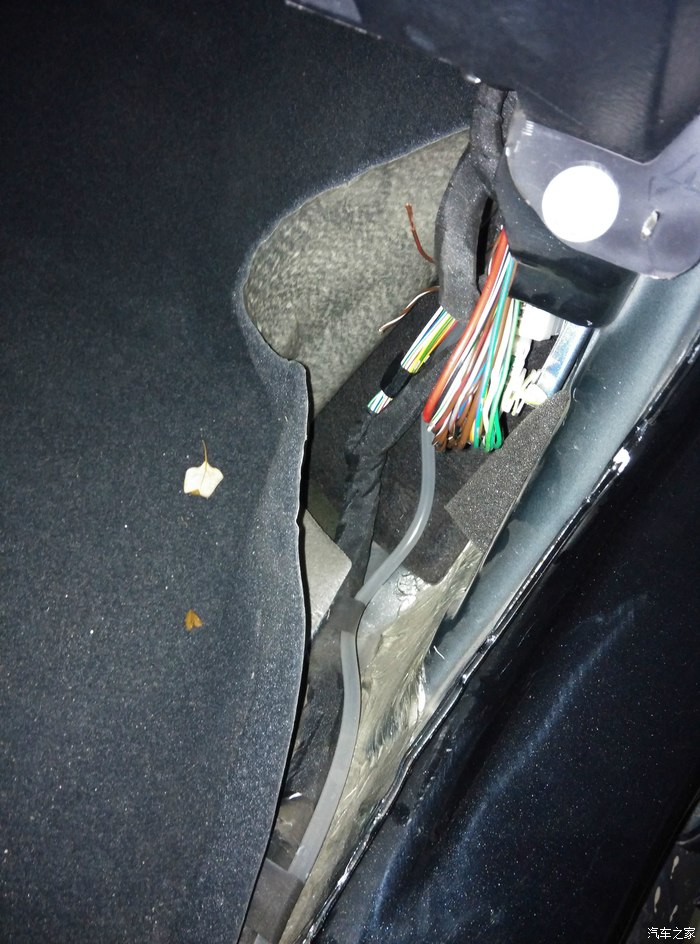

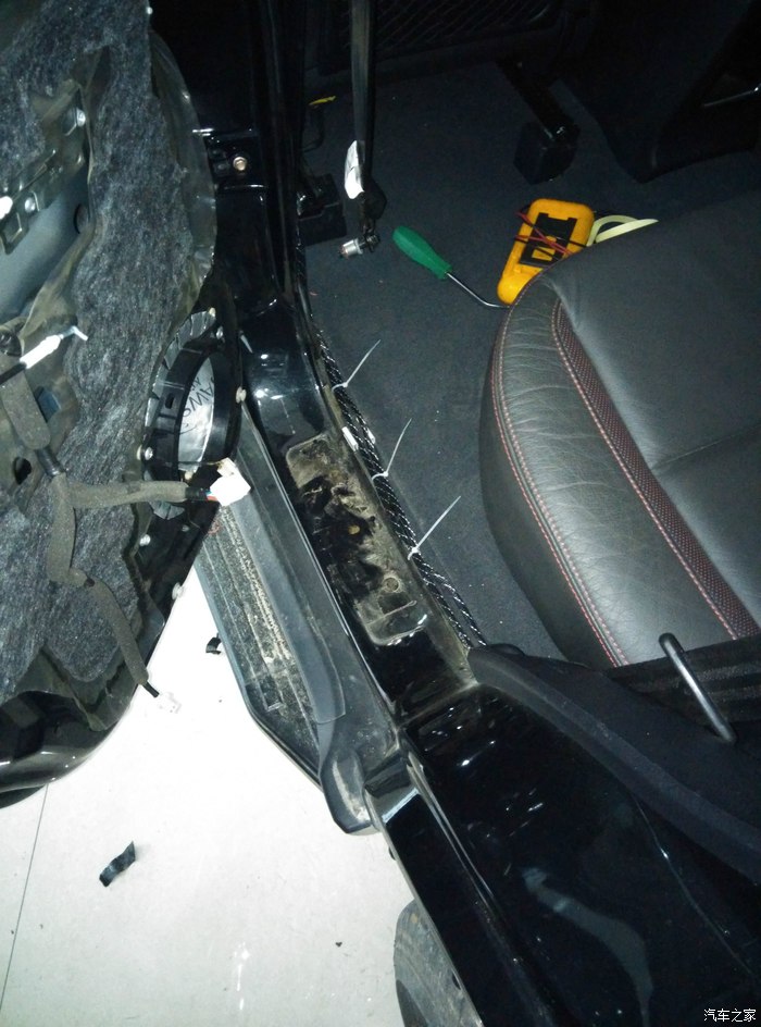

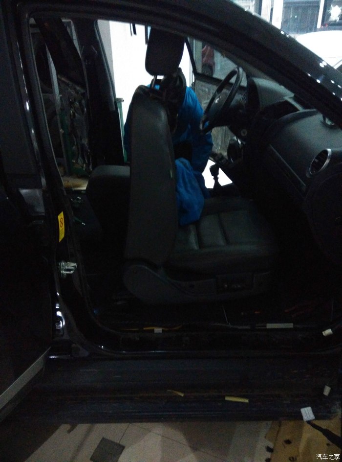

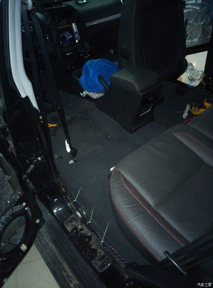

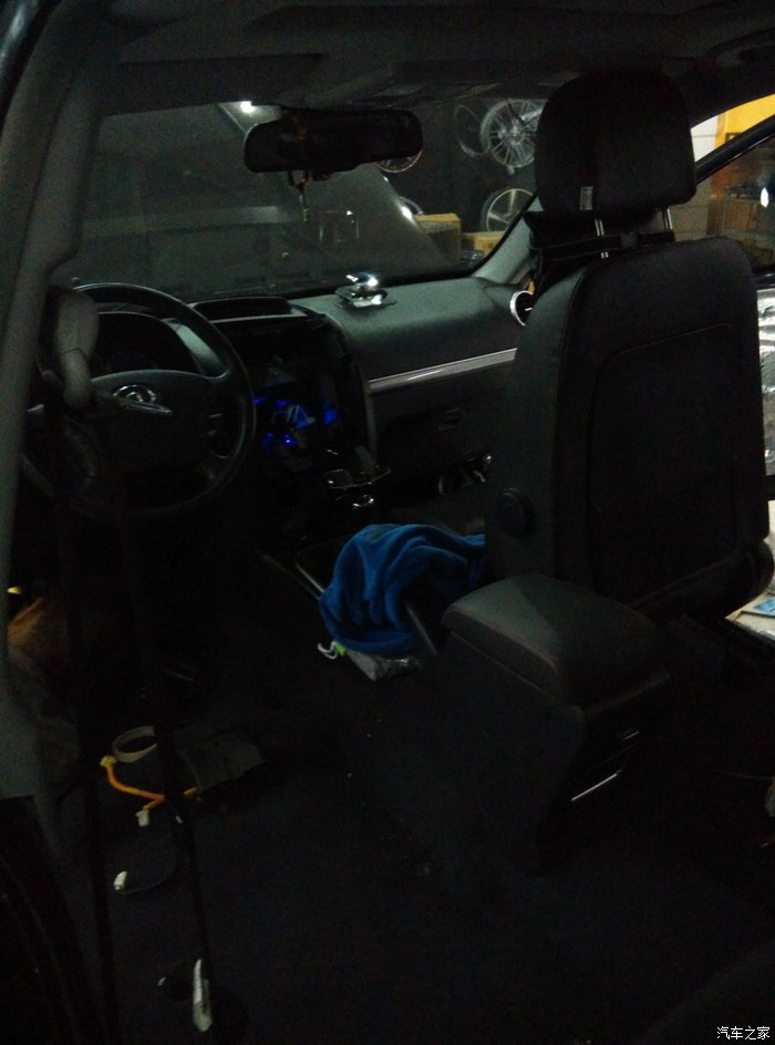

走线~~~这店很严谨的遵照了音响改装音频线电源线分开走的原则。电源线干脆直接把我的主驾驶座位拆了,走的扶手箱旁边。音频线走的门两侧。电源用的8#线,音频线用的是怪兽线。

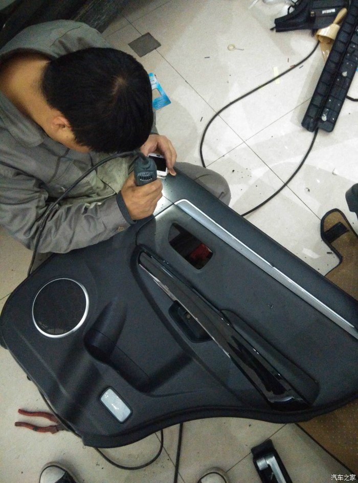

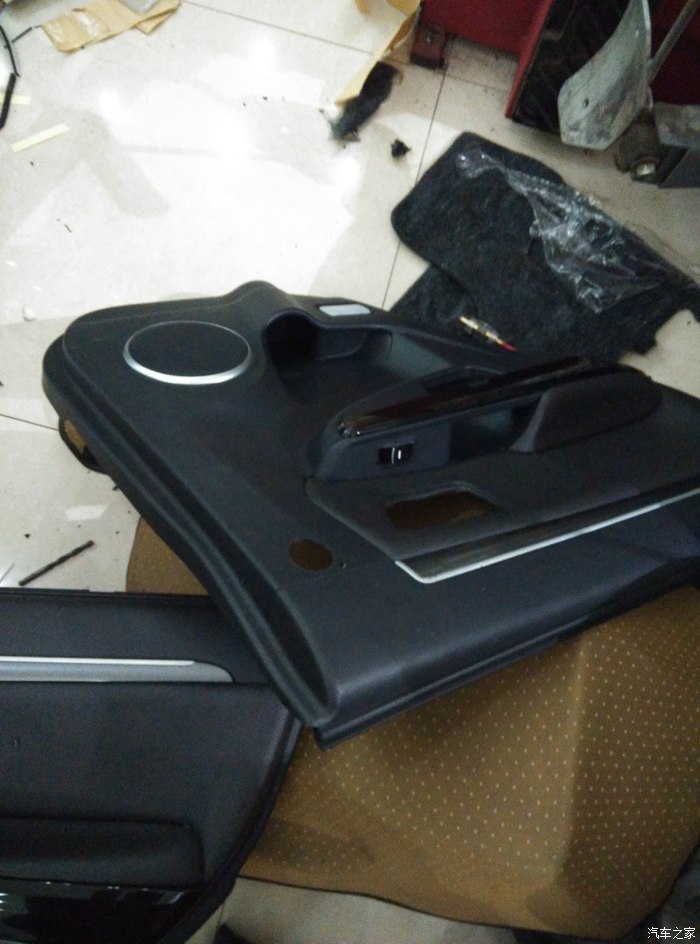

后门高音头开孔。
整个施工过程从上午11点开始,到晚上9点结束。再附施工清单一份。

1、JBL的音响定位流行乐,金属味比较浓。都说外行人听热闹,内行人听门道。在选择喇叭的时候一定要对其喇叭定位有所了解。有的在人声方面比较强,在高音部分有很强大的表现力,有的在低音部分下沉比较深,低音力量十足。所以不同的喇叭有不同的特点,选择的时候一定要注意了。

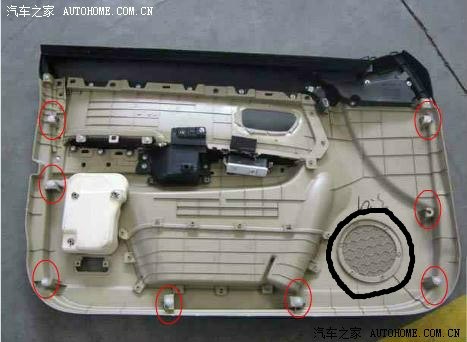

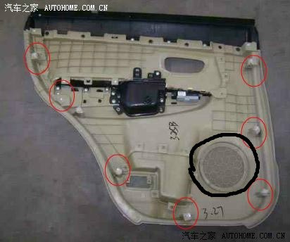

2、刚装好的时候,明显感觉喇叭声音比较尖,低音开足,就会明显感到门板跟着一起震,而且有那种塑料感极强的共振的声音。我原来是以为止震板没起到作用,后来回来仔细想了想,可能是门内饰板上的喇叭罩的问题。
我去网上找了张H5内装饰门板的图片。
图中黑圈部位,在喇叭罩的附近有一圈塑料,由于JBL的喇叭外圈比原装喇叭要大那么一点,所以在大音量播放音乐的时候,喇叭会震到这一圈塑料,带动整个门板共振。后来在自己加隔音棉的时候把整个这圈塑料全部用小刀割掉,问题立马解决了,这个问题如果长时间不解决,会损坏喇叭。请哈友一定要注意!!!
现在经过大约2周时间的煲音,音色明显更具厚度,算是煲开了。大音量也下沉更明显。
所谓好喇叭就是在开大音量,EQ高音调至7也不会出现喇叭破音的现象,表现力更强。而且低音更有力量,不拖泥带水。力量感十足。
