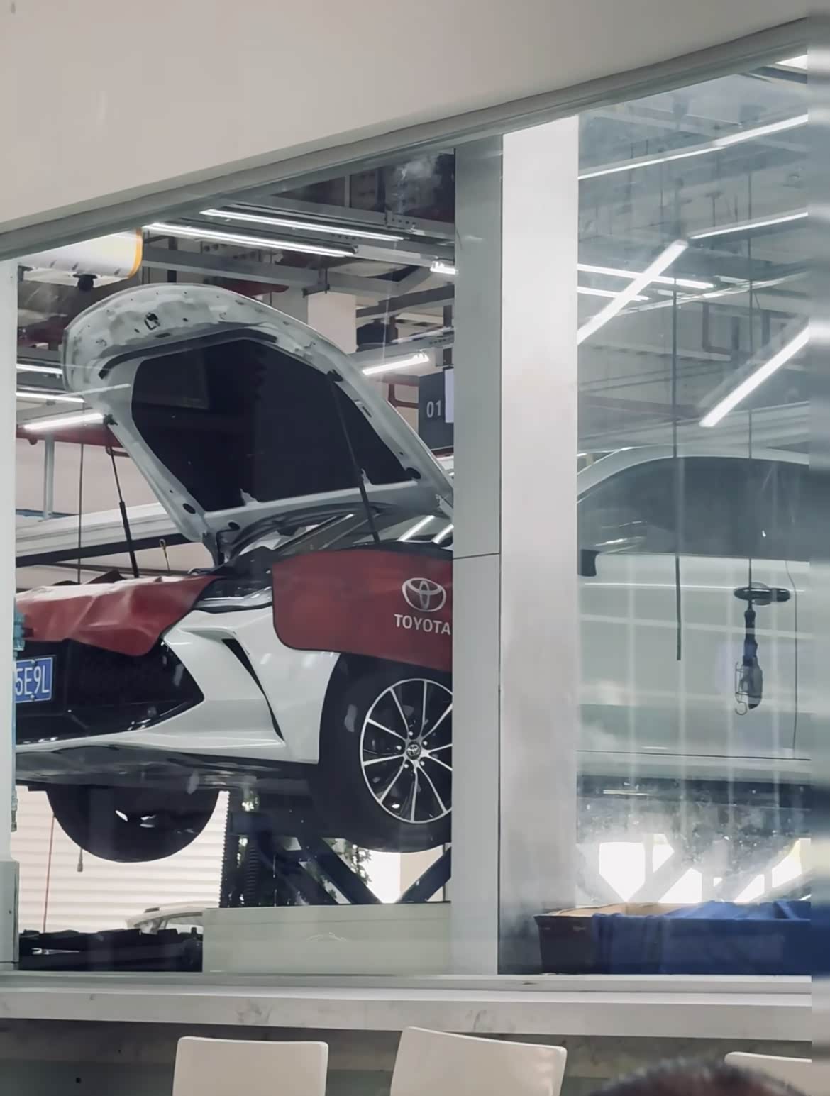

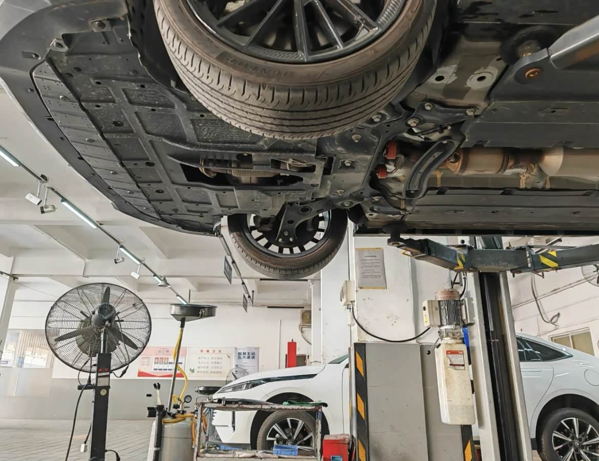

保养方面,亚洲龙有4年/10万公里免费基础保养,这点特别省心。首保5000公里去做免费检查就行,1万公里换原厂0W-20全合成机油和机滤,还会送喷油嘴清洁剂,完全不用额外花钱。2万公里要自费换空调滤芯和空气滤芯,自己网购配件换才几十块,比4S店省不少。4万公里得换制动液,双擎版还要换电池滤芯;6万公里是大保养,记得换火花塞和刹车油,这些都是必做项目。
