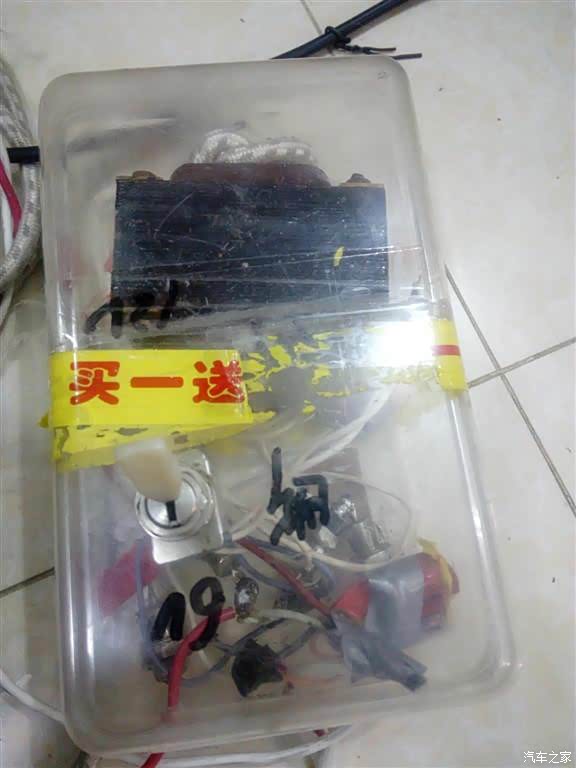

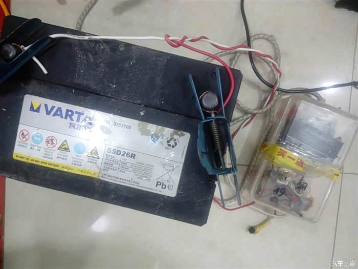

我的H5汽油车,原配的瓦尔塔55D26R,已经5年半多近6年,前几天自己做车门隔音听歌,结果电瓶电放光了启动不了,自己做了个充电器冲了2天又能连续启动2次没问题,不过想想还是换了吧。
电流1A多,冲了48才小时把亏电的电瓶充到能打火。。。

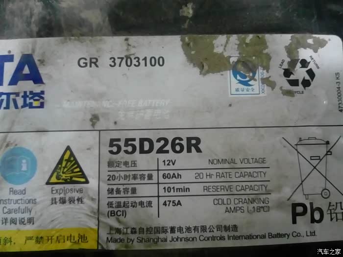

原车瓦尔塔55D26R 60A 冷启动电流475A

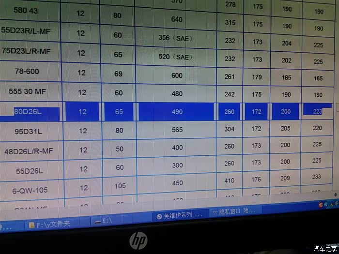

风帆:本来想换国货风帆,风帆的55D26R冷启动电流不到475A,不能换。必须换80D26R 65A的才行,不过这边卖的比瓦尔塔蓝标70A的80D还贵20块,就没买国货。唉。。。。
瓦尔塔55D26R是老款随车电瓶,和市面上的不一样,市面上55D26R冷启动电流不到475A,不能换。

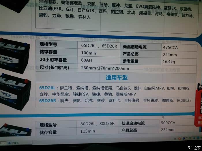

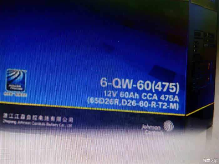

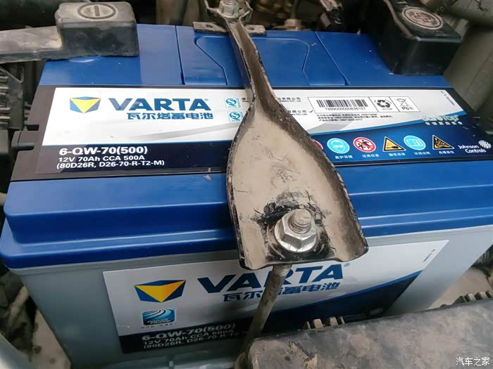

可以用的是瓦尔塔蓝标的65D26R,这个和原车的一样60a,就是55d现在换个名字叫65d了,黑色的

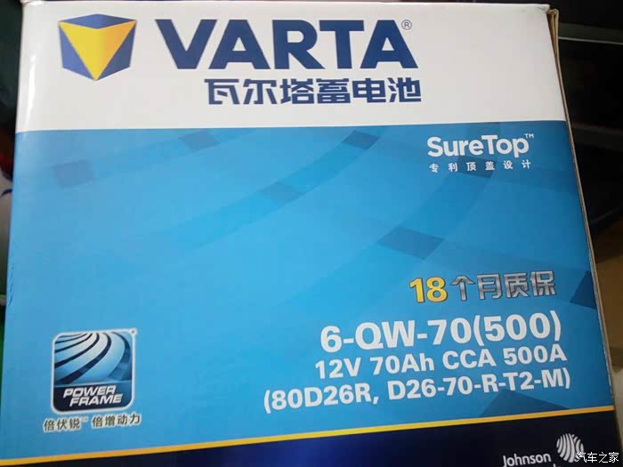

顺便问了下大一点的80D26R 70A的,竟然比60A的65D就贵30块,蓝灰色还好看,颜值秒其他几个黑不拉几的,果断换了这个。

还有一款更好的银标瓦尔塔95D26R/D26-80-R-T2-H 80Ah的也可以用,是瓦尔塔最好的银标系列电池,比我买的蓝标80d贵了100多,不过卖家都说哈弗这车用不到这么好的,没什么用。而且80ah大了20比原车怕发电机充电不足,就还是买了80d。其实差一百没多少钱,要是住在东北我可能就买银标了。
博世的电瓶牌子虽然大说都是贴牌货,碰运气看那个厂的了,据说要是骆驼厂的可能还不好,就没买。博世S4动力侠是中档电瓶相当于瓦尔塔蓝标,一样不能买55D26的,要买更大的65D或者80D,原来博世55D26冷启动电流475A和原车一样,但是现在都是450A的电流了,小了!

哈弗是用D26R的,大多数车用L的,别买错啊!
