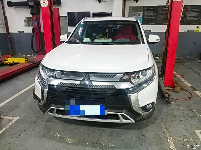

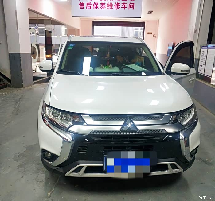

到达售后维修车间,车子就交给售后小哥了,在认真记录我的车辆信息

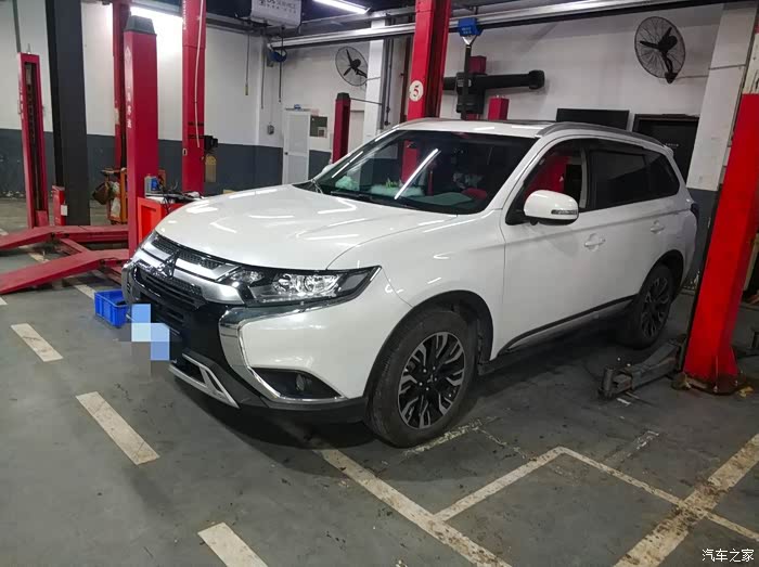

技术人员把我的大白开到指定维修地方,马上要“动手术了”,还是跟紧一点

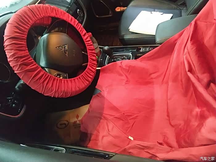

怕弄脏车,带了座椅和方向盘套,这个可以有

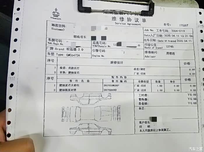

然后售后接待的小哥打了一张售后单给我,换燃油泵和升级胎压一起打包搞了

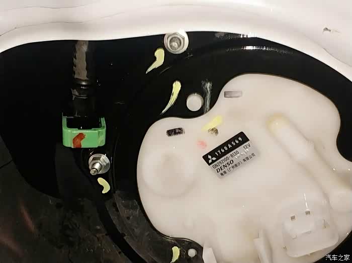

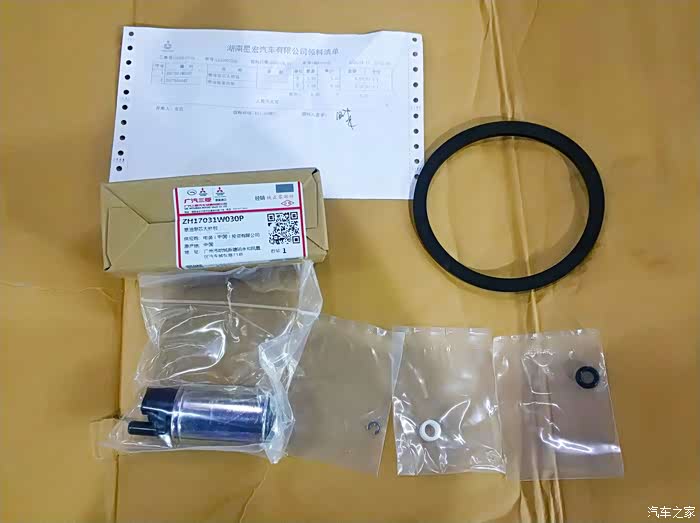

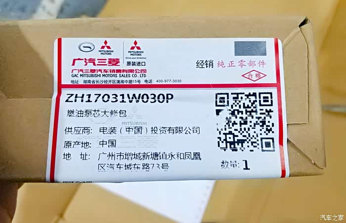

偷偷拍了一张新的燃油泵芯大礼包,电装公司的,待会需要更换的就是它
拆开后就是这样子,一个泵芯,三个密封圈,还有一个大的黑色胶圈

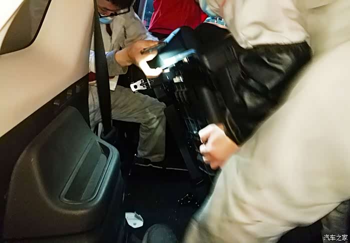

售后技术人员说取出燃油泵要拆座椅,一脸蒙逼,难道燃油泵在座椅下面,我还以为就在加油口附近,嗨!隔行如隔山
不管三七二十一,不管你全程拆啥,我全程跟着看,问题应该不大。

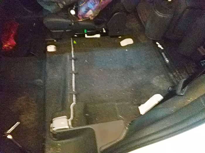

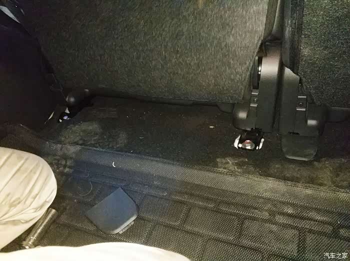

拧松几颗螺栓,主驾后面的座椅就拆下来了,比我想象的简单
拆完座椅的后排,光秃秃的

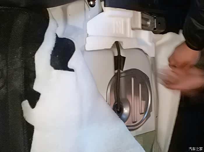

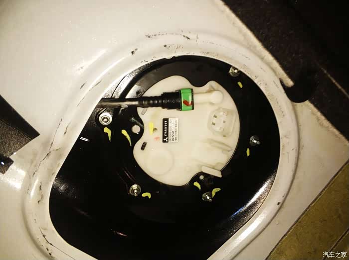

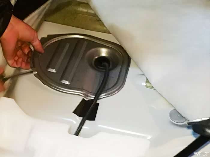

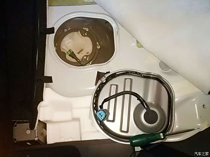

在揭开地毯,就看到了燃油泵盖子,技术人员说下面就是油泵
密封胶粘住了,需要用工具撬开来
这应该就是欧蓝德的“粮食”输出来源--学名燃油泵吧

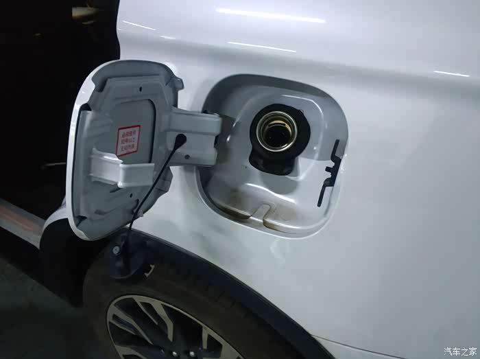

为什么要打开油箱盖???小朋友是不是有很多问号……
售后师傅说拔油管里面可能会有蒸汽,为了防止燃油飞溅,这解释到位,老师傅无疑了
上面写了电装公司,就是它,还有个三菱标,修车小哥说油泵上有些灰,怕待会掉进去,还用气枪吹了下,这个点赞

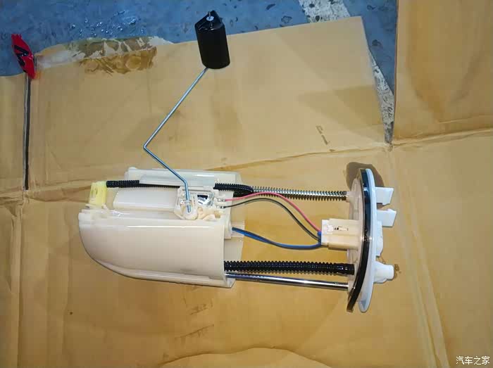

取出燃油泵,感觉有点像个油壶,形容不来,反正第一次见这玩意

拆下了燃油泵,更换泵芯,重新原路装回去。

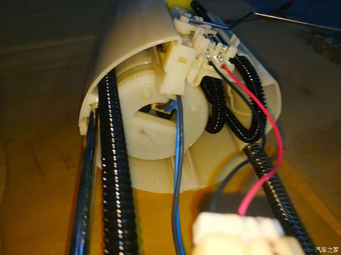

来张整体图,原理怎么样不知道,就知道这玩意有点像抽水机,将油箱的油泵给发动机
把这些线束和卡箍取下,就能看到泵芯,隐藏的够神秘
这个又是啥?我也来当一次老师傅
拾人牙慧一次
售后师傅说这就是油箱表显示油箱量的筏子,就像钓鱼的鱼鳔,水高就浮的高,学到了不
拾人牙慧一次售后师傅说这就是油箱表显示油箱量的筏子,就像钓鱼的鱼鳔,水高就浮的高,学到了不

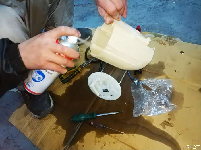

新旧泵芯对比,外观可是一模一样,可千万别搞混了
师傅说有点脏污,清洗剂喷喷喷,还是蛮负责的
装上新的泵芯,把线束接好,卡箍卡到位,就可以复装了,重新放进油箱里面
将油泵螺栓拧紧,固定好,然后将盖板盖紧,就OK了
重新装上后排座椅,螺栓拧紧,这里注意只需要拆主驾后排座椅哦
这个小哥蹲在后备箱操作,还是蛮局限、蛮辛苦的
