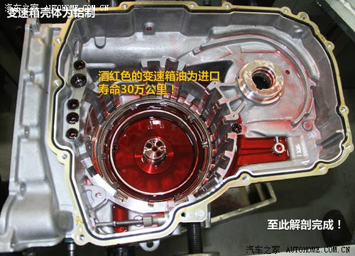

三、“终身免维护”正常工况下变速箱油寿命达30万公里。

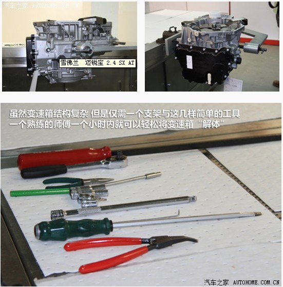

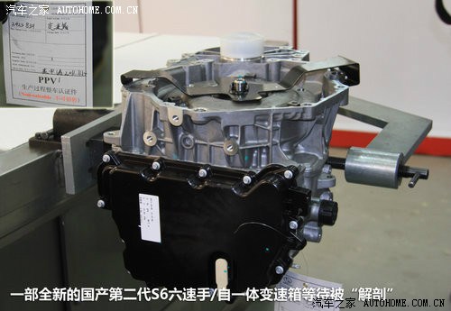

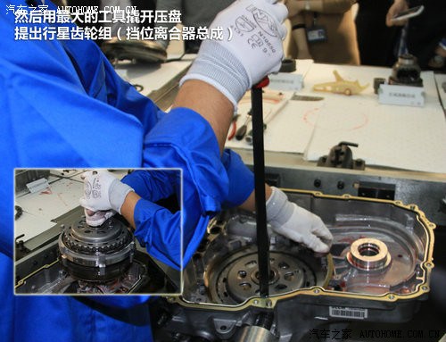

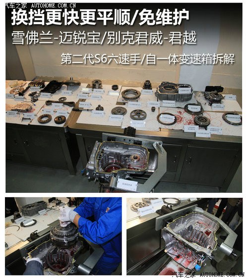

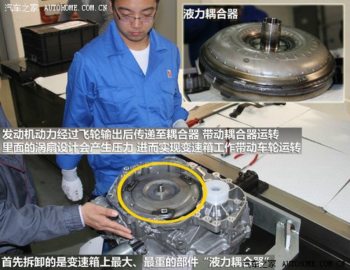

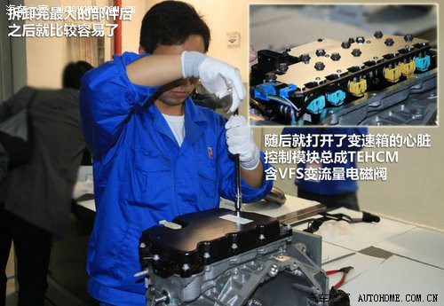

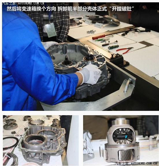

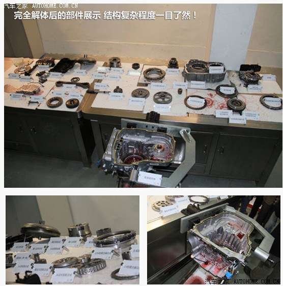

上海通用的工程师拆解的是一部全新的第二代S6六速手/自一体变速箱,内部结构被一层一层的拆解,过程并不复杂,时间一个小时左右一个完整到的变速箱就被完全“肢解”了,相信一般人面对几十个零部件都是“一头雾水”。 太过于专业的东西相信大家也并不感兴趣,下面我就针对这款变速箱的技术亮点。

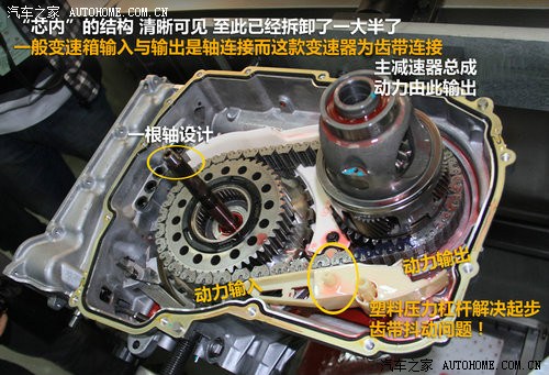

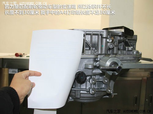

体积紧凑 重量80公斤左右

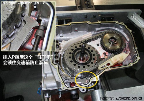

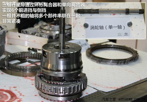

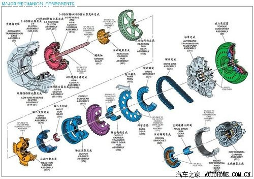

这款通用汽车开发的第二代S6自动变速箱内部代号为“Hydra-Matic 6T40 (MH8)“采用了“单一轴”专利技术,(变速箱内只有一根轴,大部分为两根轴),所以体积很紧凑,比一般的6速手动变速箱体积大不了多少,长度30厘米左右。外壳为压铸铝,降低了重量,使得这款变速器重仅为82公斤(含润滑油)。

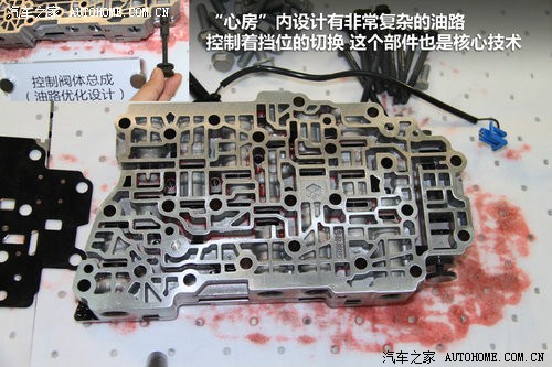

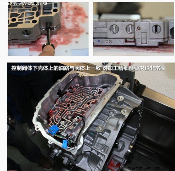

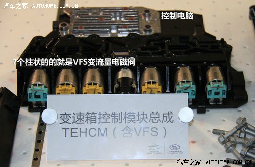

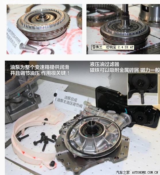

 1、采用VFS变流量电磁阀
不同于VBS(variable bleed solenoid)通过电信号间接控制油压,VFS(variable flow solenoid)内部是阀芯结构,可直接控制离合器压力,不易受油液温度和主油压波动干扰,达到高精度的离合器操纵流量控制,实现及时换挡,提高换挡平顺性和燃油经济性。
2、控制阀体总成:优化油路设计,改善换挡质量
重新设计的阀体总成,阀体弹簧,蓄能器弹簧,Check balls,TEHCM配合高精度VFS变流量电磁阀,提高换挡的响应速度。

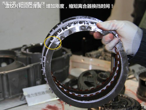

3、波纹片和回位弹簧:增加刚度,缩短离合器换挡时间
TEHCM由于可以相对准确控制油压,可以通过精确控制调节阀位置调整流量来减少油压变化的冲击。大刚度波纹片会改善离合器释放时系统的冲击。
二大技术使燃油经济性提升约2%
1、离合器摩擦片:减少摩擦面积,降低变速箱损耗。相比上一代产品,可以更准确控制离合器压力,不需要再提供大油压来补偿外在因素变化(如温度)的影响。
2、油泵主油压调节阀:降低主油道压力。

1、采用单一轴专利技术:变速箱内只有一根轴,使变速箱整体体积缩小,重量减轻,相应车辆的重量减轻,有效的降低了油耗。
2、离合器直接换挡:两个挡位的离合器之间同时结合或释放,无中间过渡环节;换挡更加迅速、流畅 、能耗损失更小,提高了使用的经济性。

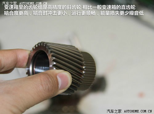

3、高精度齿轮组:变速箱里的齿轮组是高精度的斜齿轮,并采用高标准高精度加工研磨,相比一般变速箱的直齿轮,它的啮合度更高,啮合时冲击更小,运行更顺畅,能量损失更少,运行过程中大幅度降低噪音。

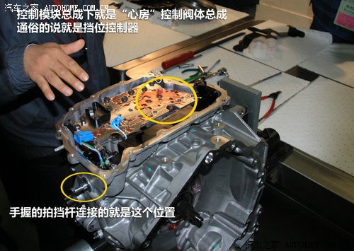

4、嵌入式新一代变速箱控制模块TEHCM: 运用电子液压控制;屏蔽了发动机舱及底盘附近的电器信号干扰,系统稳定性得以提高节省了发动机舱内部空间,有利于散热和提高功效。
