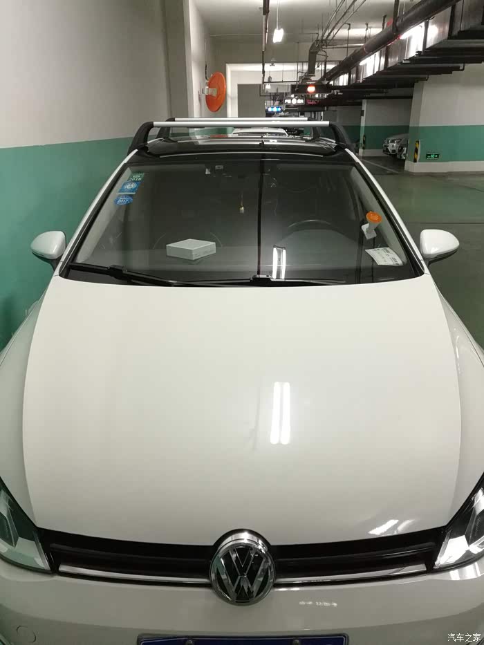

开了三年的狗7,以前觉得空间尚可,但最近两年每逢长途远行,就会纠结于此狗后备箱太不能“装”,于是考虑从车顶作业增加空间。狗7没有原车行李架,但车身预留了安装孔位,为了安全,直接买了原装的架子
大家如果也有作业此狗想法,建议横杆不要买轿车通用款,大部分都影响天窗开启,另外要考虑能否完美契合原车安装孔位,原车安装孔位附近的车身骨架是做了加固的,不能完全对应的话对驾驶安全性有一定影响

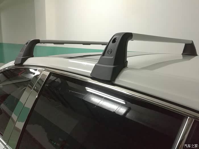

原车架子有详细安装说明,操作简便,装上效果不错,增加了一些运动感,说明书写限重50kg,这个限重是狗7车顶的最大承重,横杆本身就有4.5kg,即使有的杆能承受更大重量,但要考虑车顶的最大负重也就这么多

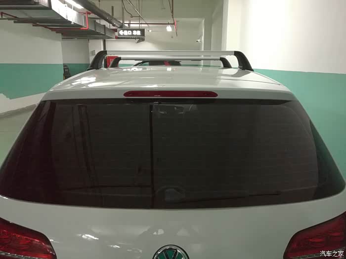

后视图,离车顶10厘米左右

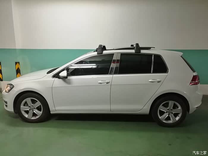

侧图

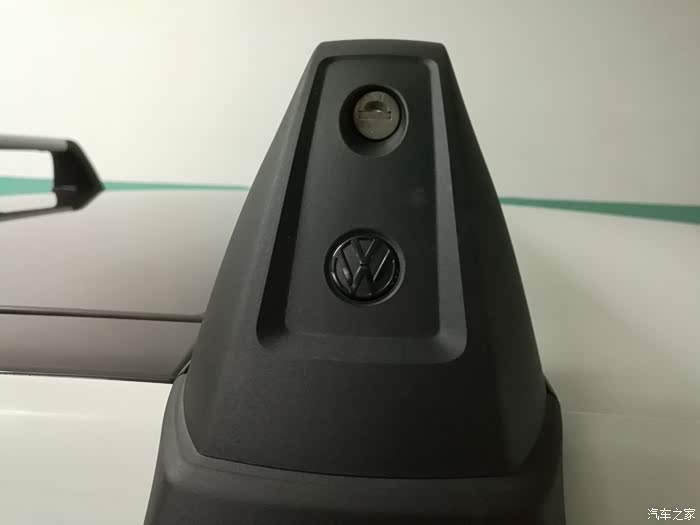

细节
