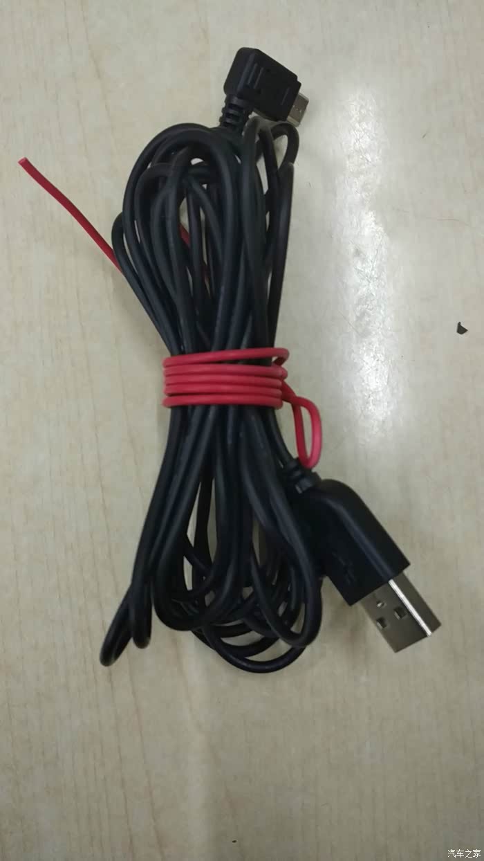

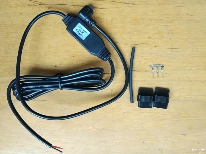

网购了一个DC12V-5V的降压线,走线固定贴,热缩管,接线端子等。光有零件还不行,没有工具怎么作业呢?

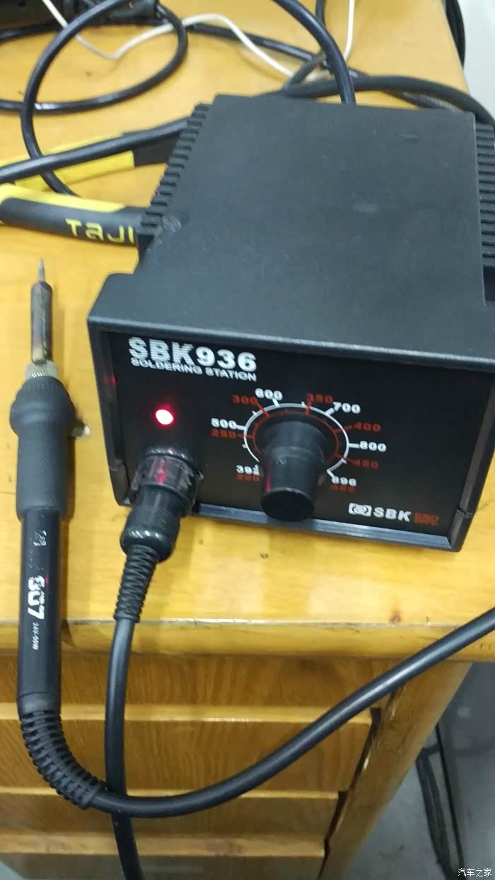

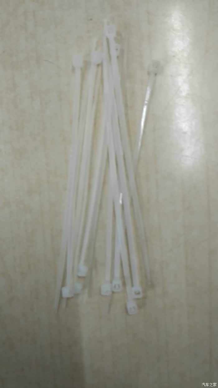

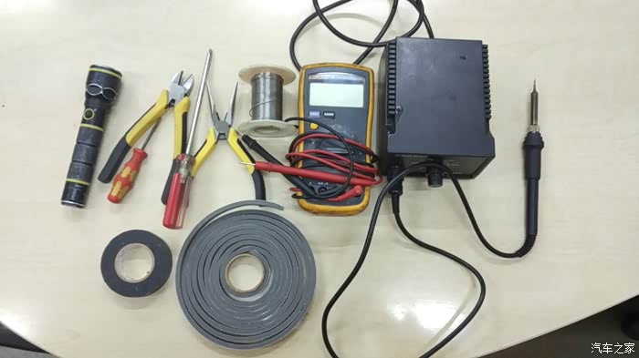

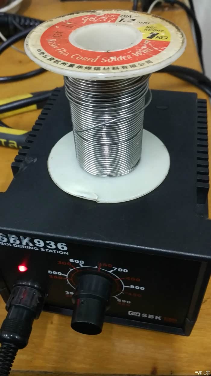

这些就是奶爸特意准备的工具和耗材,工具还算齐全吧?焊台SBK 936,斜口钳和尖头钳为Tajima的,福禄克15B万用表,一字和十字螺丝刀,止震棉条和电工胶布若干,扎带。由于晚上施工的,故手电筒是少不了的,STANLEY手电筒。下面作业开始。

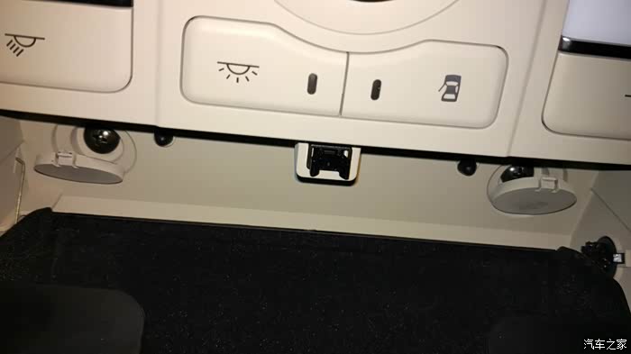

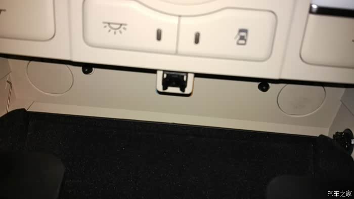

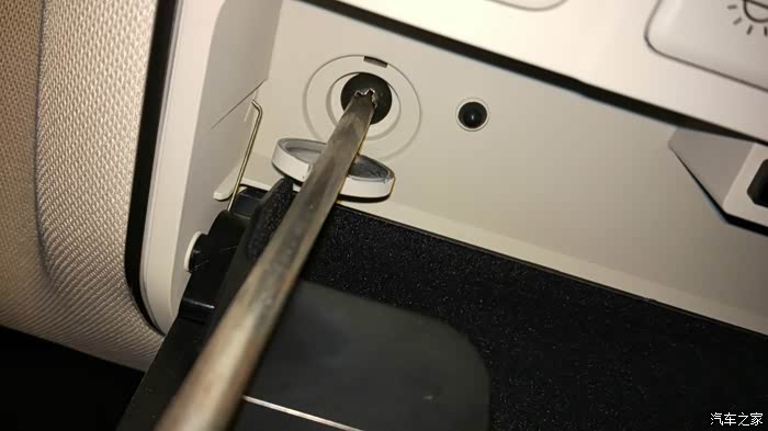

首先打开眼镜盒。这时眼镜盒里面可以看到左右各一个一块钱硬币大小的圆塑料盖。
用小一字螺丝刀轻轻撬开塑料盖后侧边缘卡扣,轻轻下拉。塑料盖子就打开了。

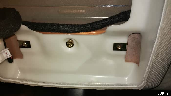

用十字螺丝刀拆掉里面的螺丝。此处小心,螺丝千万不要掉进手刹的缝隙里,那样会比较麻烦。

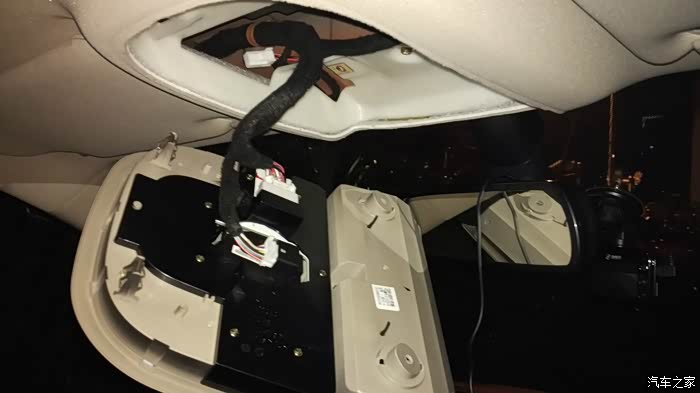

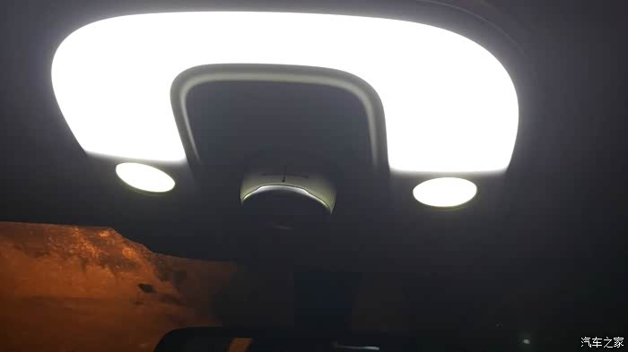

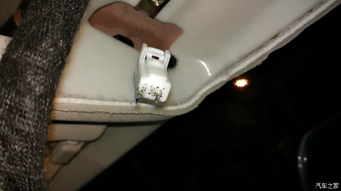

拆掉螺丝以后,轻轻下拉靠近螺丝这侧,顶灯总成就轻松地和顶棚脱开了。

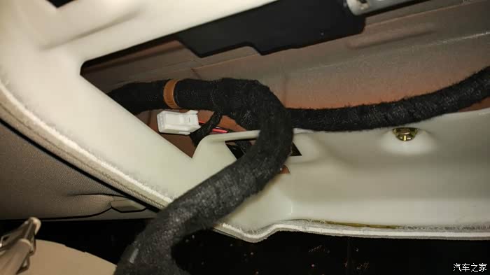

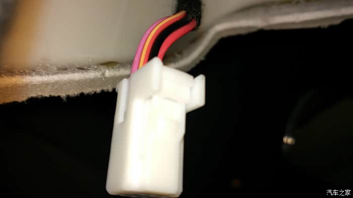

大家有没有看到传说中的空余白插头。这个插头是用于宋顶配车型原车行车记录仪和内后视镜电子防炫目供电的,其余车型上这个插头依然存在,而且也是通电的。只是内后视镜总成不同而已。空余插头上总共有5根线,靠近插头卡扣这边是三根,一根黄红线,一根黑线,一根红线。接下来就是确定使用哪两根线了。
这时候就该万用表上场了,由于一个人施工,这里就没有拍照片了。万用表放在直流电压档测量得知,红黄线和黑线在车里ACC状态时有DC12V电压存在。由于奶爸只使用行车记录功能,所以就接选择红黄线和黑线就可以了。如果您是要停车监控功能的,那就选择常电红色线和黑色线就OK了。

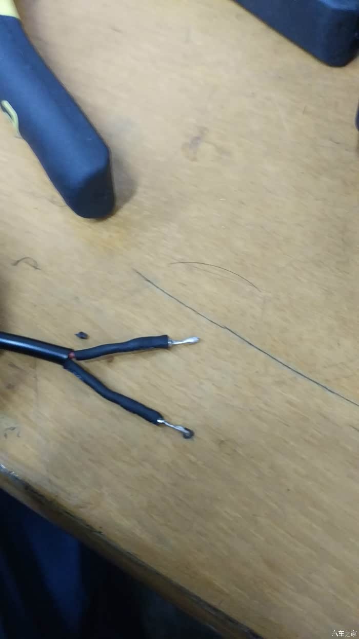

接下来就是在降压线输入线上焊上接线端子,用尖头钳把端子夹紧,然后上锡。之后用热缩管包好露出部分。

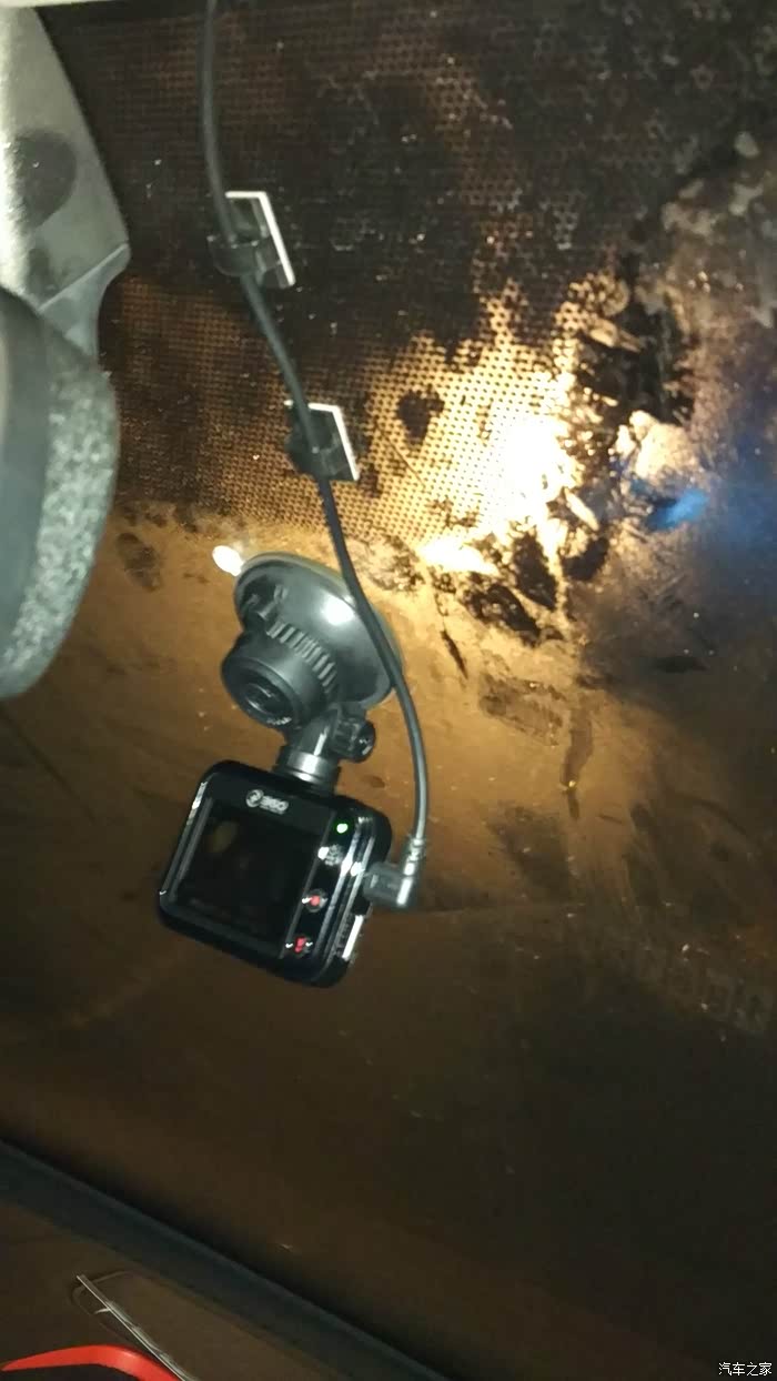

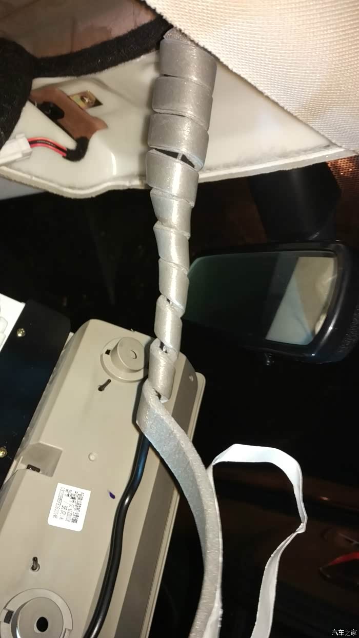

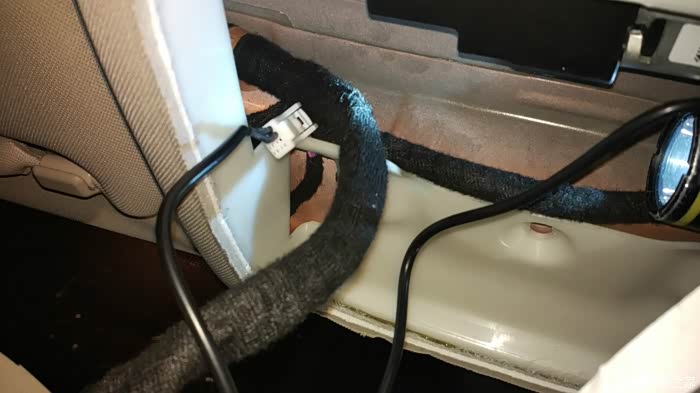

从前挡风玻璃边缘穿线,不好穿可以拆开上图所示螺丝。

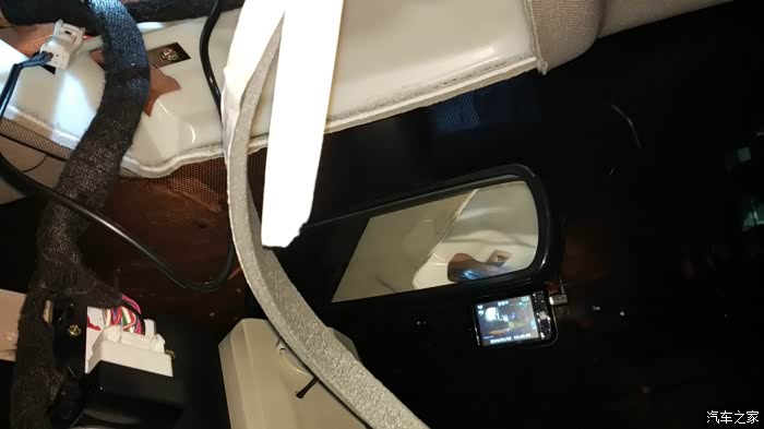

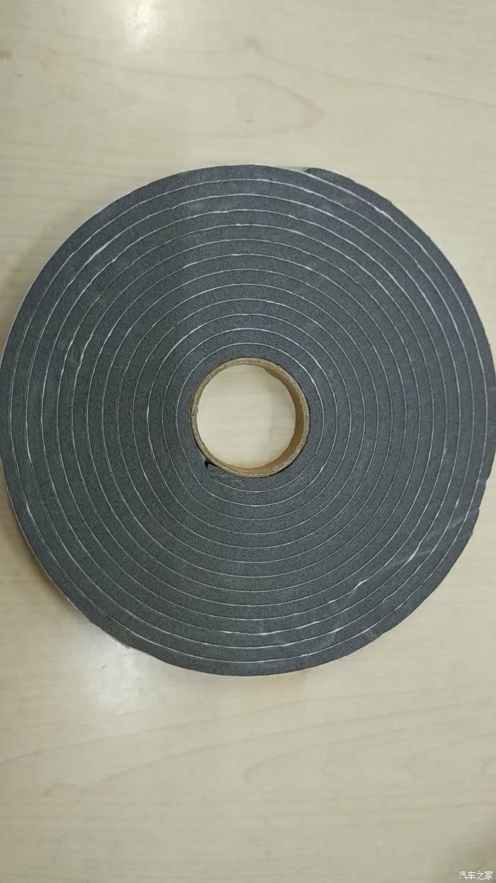

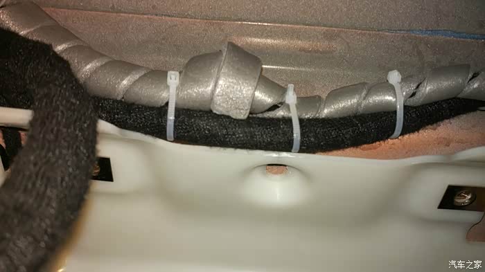

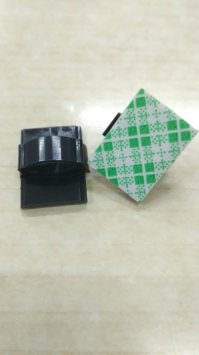

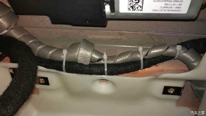

这是干嘛的大家知道吗?止震棉条。防止行车过程中线路碰撞顶棚异响。
把降压线走线绕上止震棉条,防止异响。

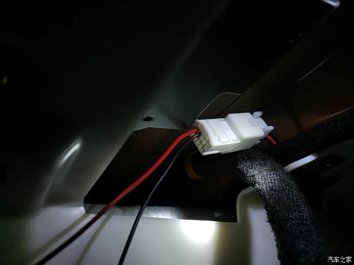

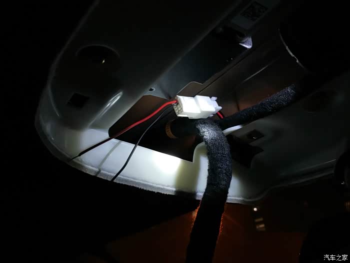

把焊接后的接线端子插进插头。注意正负极,免得损坏行车记录仪。红色为正极,黑色为负极。两个接线端子金属千万不要碰在一起,这样要烧车内保险丝的。

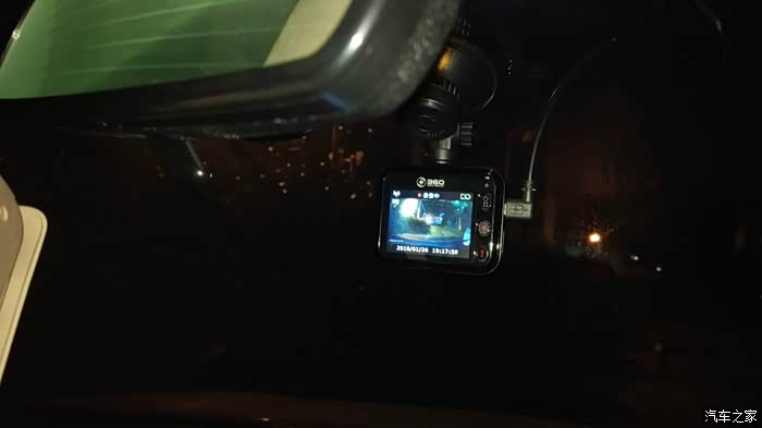

先慢点装,测试下是否通电。车辆上电至ACC状态,这是行车记录仪正常工作了。欧耶!!!(此处应有掌声)
把走线缠绕上止震棉条,并用扎带固定。是不是也挺整洁?接下来就是安装顶灯总成了,过程和前面拆卸过程相反,这里就不细说。

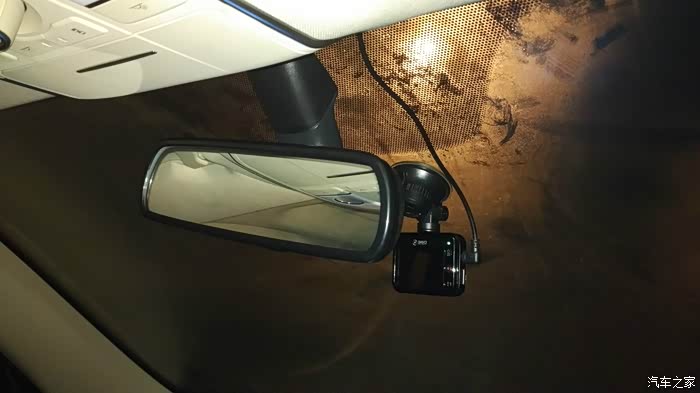

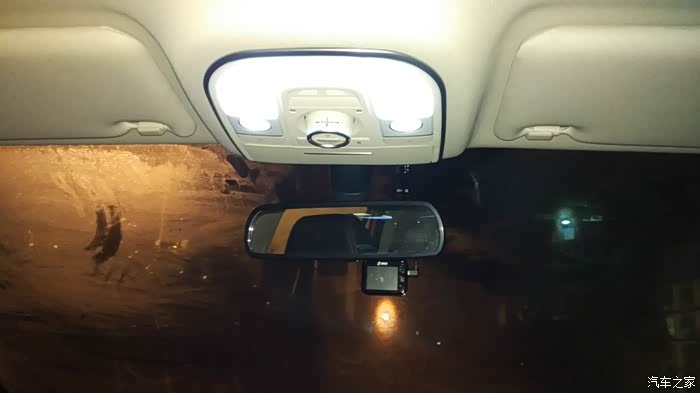

安装好以后,大功告成。
行车记录仪标配的取电线可以放起来了,暂时用不着了。

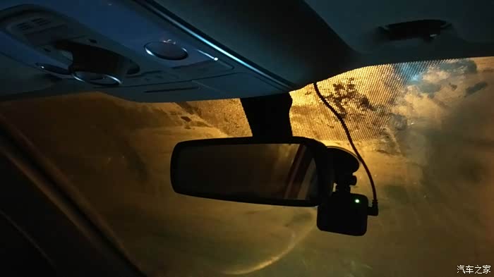

前档玻璃上贴两个走线固定贴就更完美了。
是不是很完美很简单很整洁?整个过程也很简单。So easy!

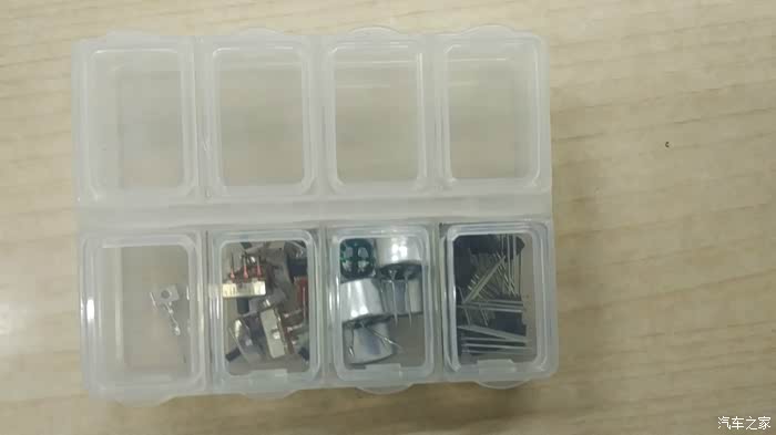

多余的接线端子放在小的收纳盒里。

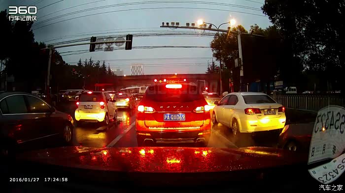

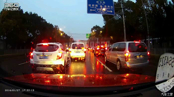

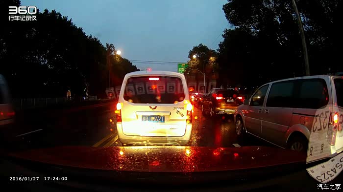

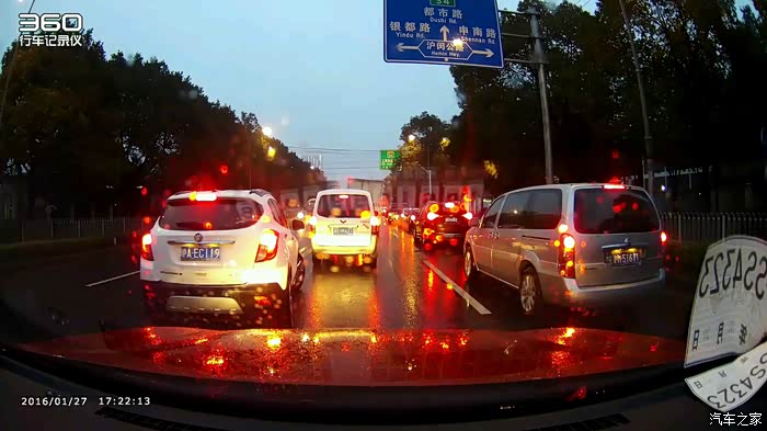

以上四张是行车过程中拍摄的视频截图,由于天下雨,效果有所打折。看来安霸A7芯片不是盖的。

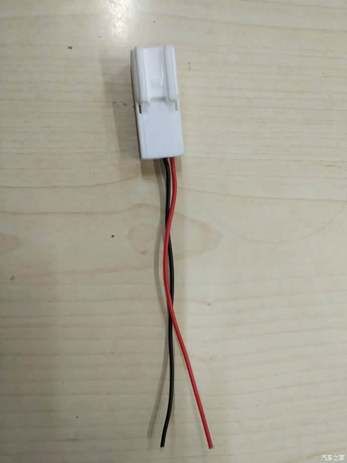

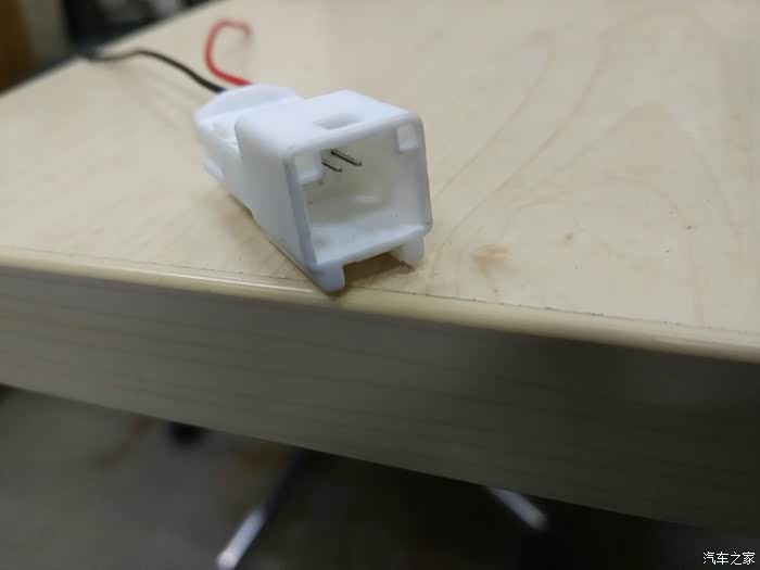

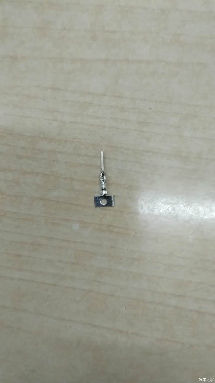

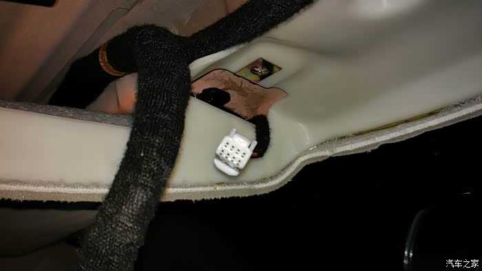

以下内容是2016.02.28后续编辑的。安装适配母插头。
由于之前没有找到和车内孔插头对接的公插,只能先用端子插在母插头里面。偶然机会发现了配套的公插。这下完美了。焊好了引线。
来个特写,8芯插头,我只是为了取电,两根线就可以了。
和原车插头完美匹配。此处应有掌声。谢谢各位看官观帖。
