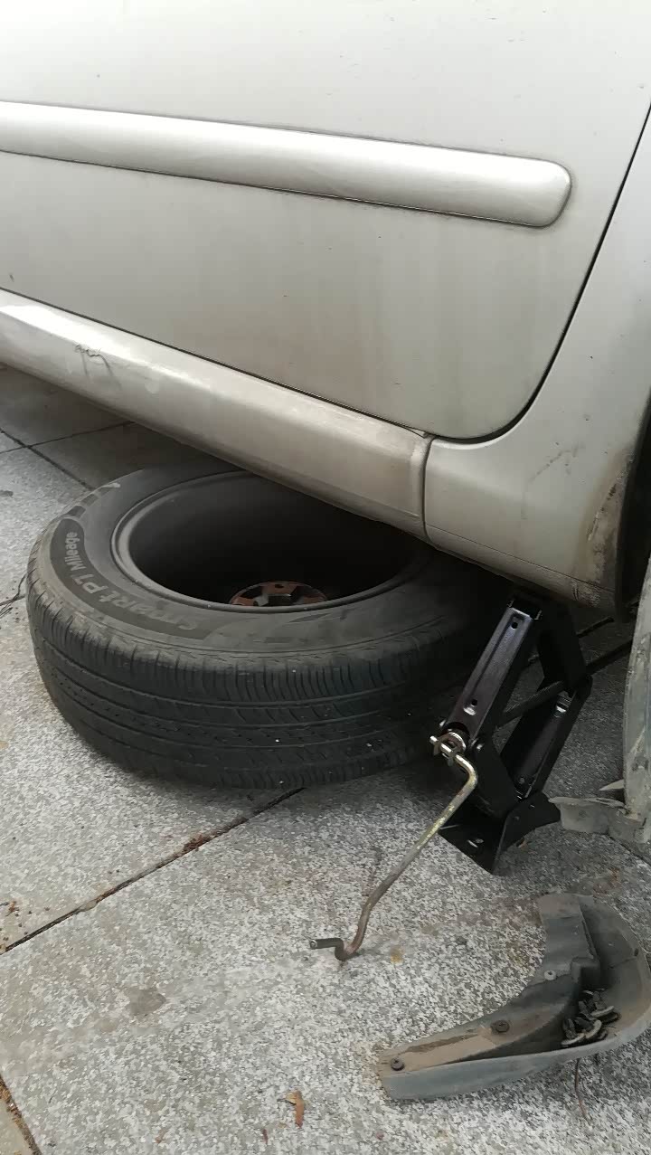

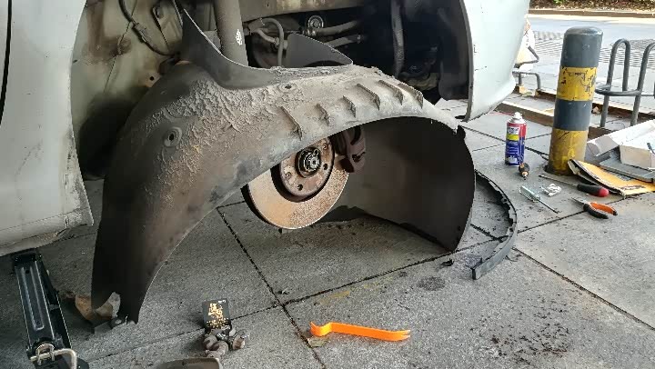

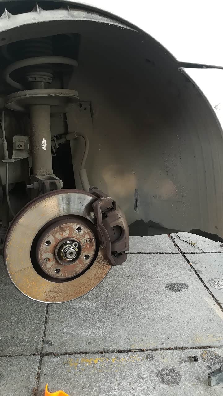

拆右前轮
先拆下右前轮。

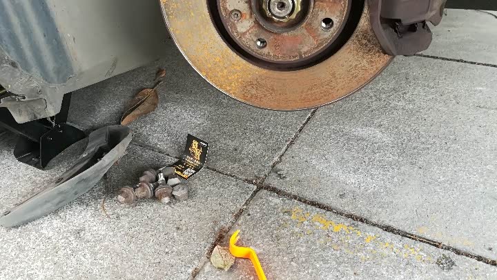

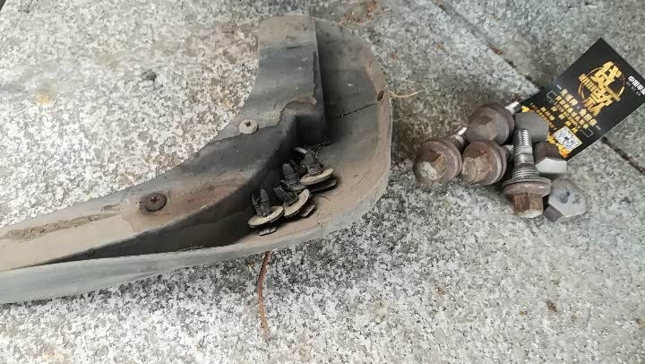

拆下右前轮拦泥板,螺丝钉要收好。

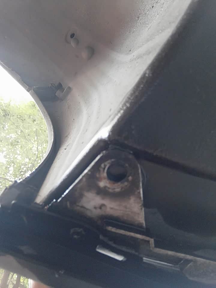

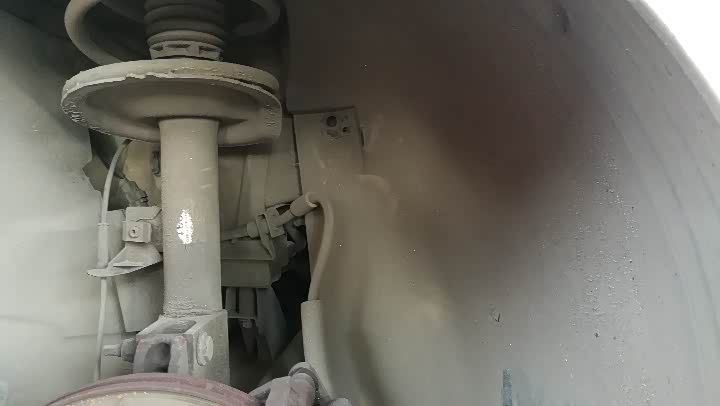

拆翼子板胶钉,我的前减震器11年了无漏油。
拆翼子板胶钉
翼子板后部分离了

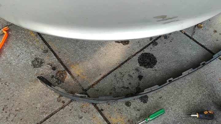

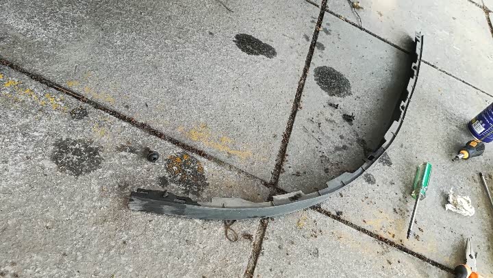

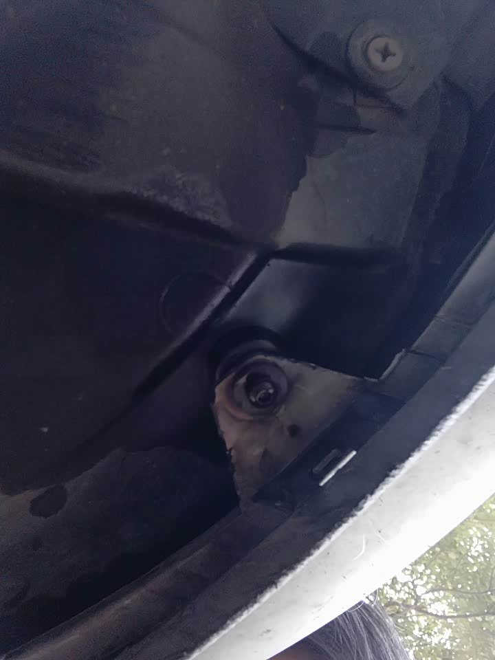

拆右前下导流片螺丝钉

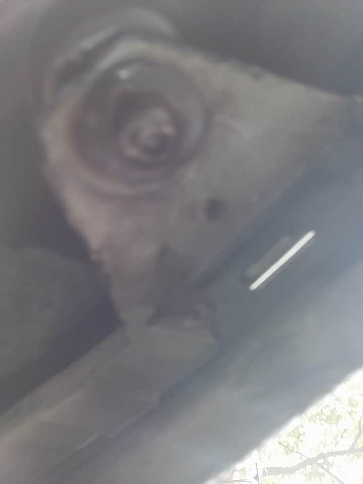

螺丝钉太低了,根本看不清,喷上松动剂。
只要用手机放地上照像。螺丝钉出来了。
终于拆下来了。
导流条拆下来了

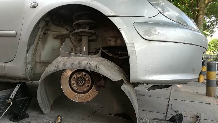

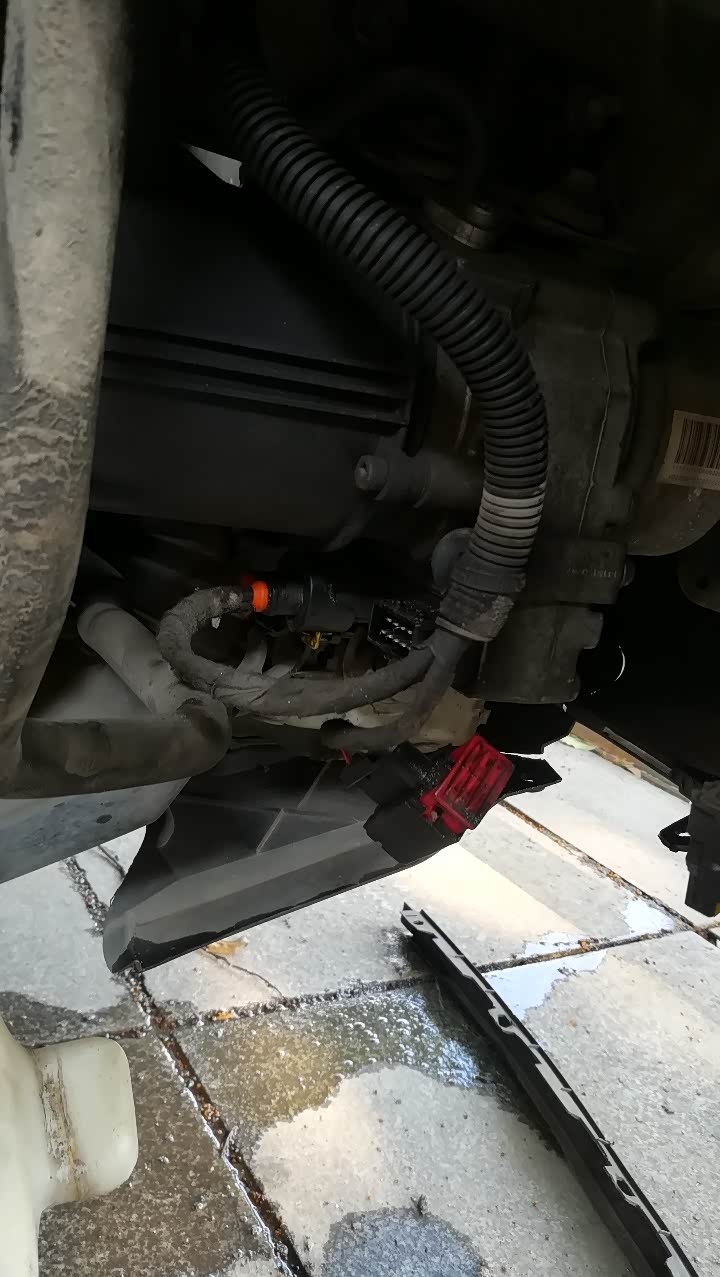

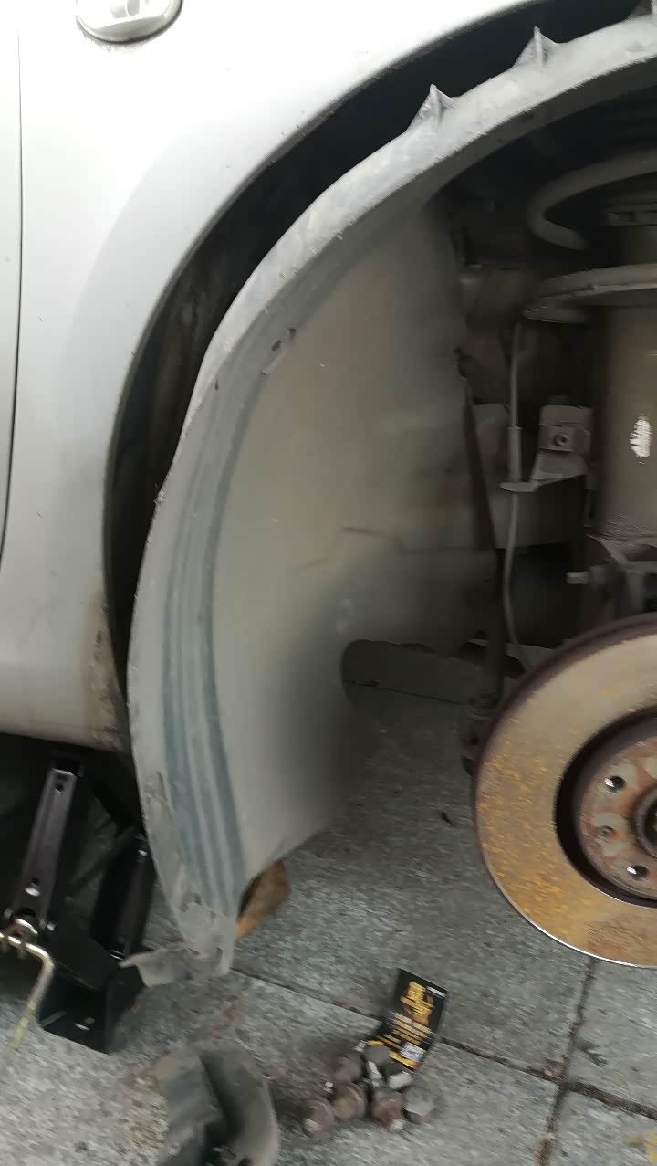

前轮罩,拆下来了。

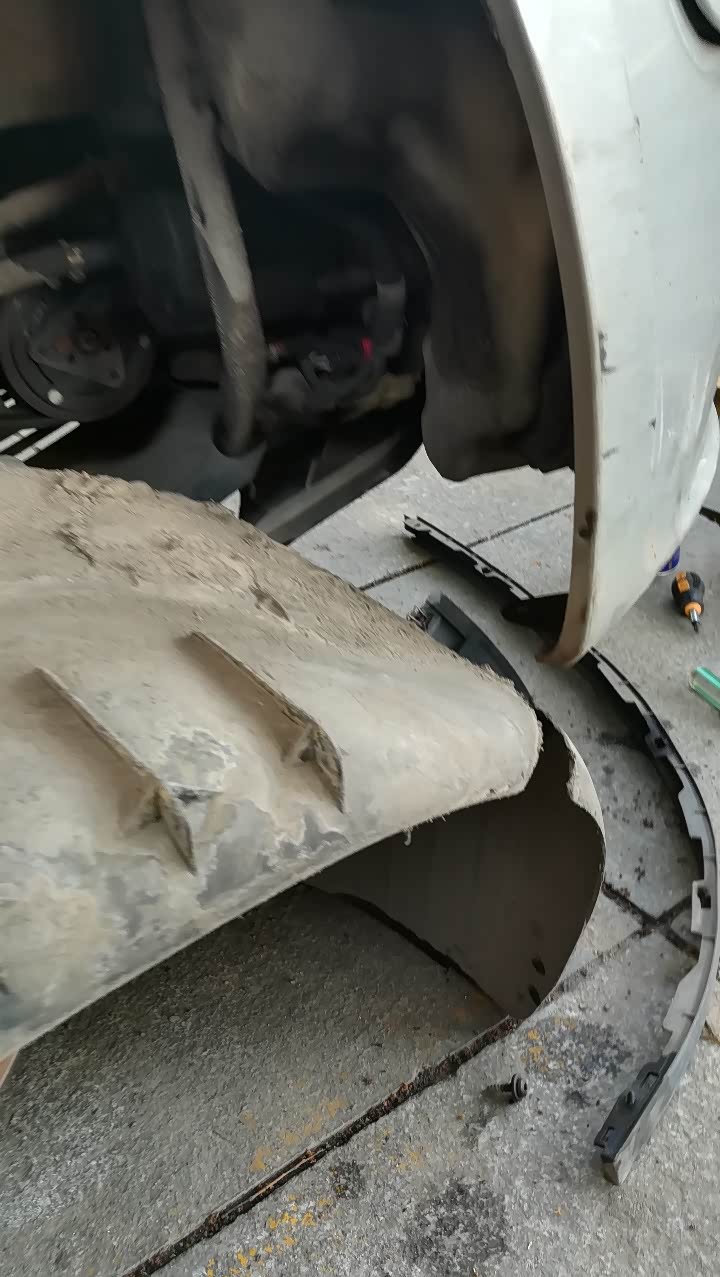

翼子板很多土
还有的地方破损了。

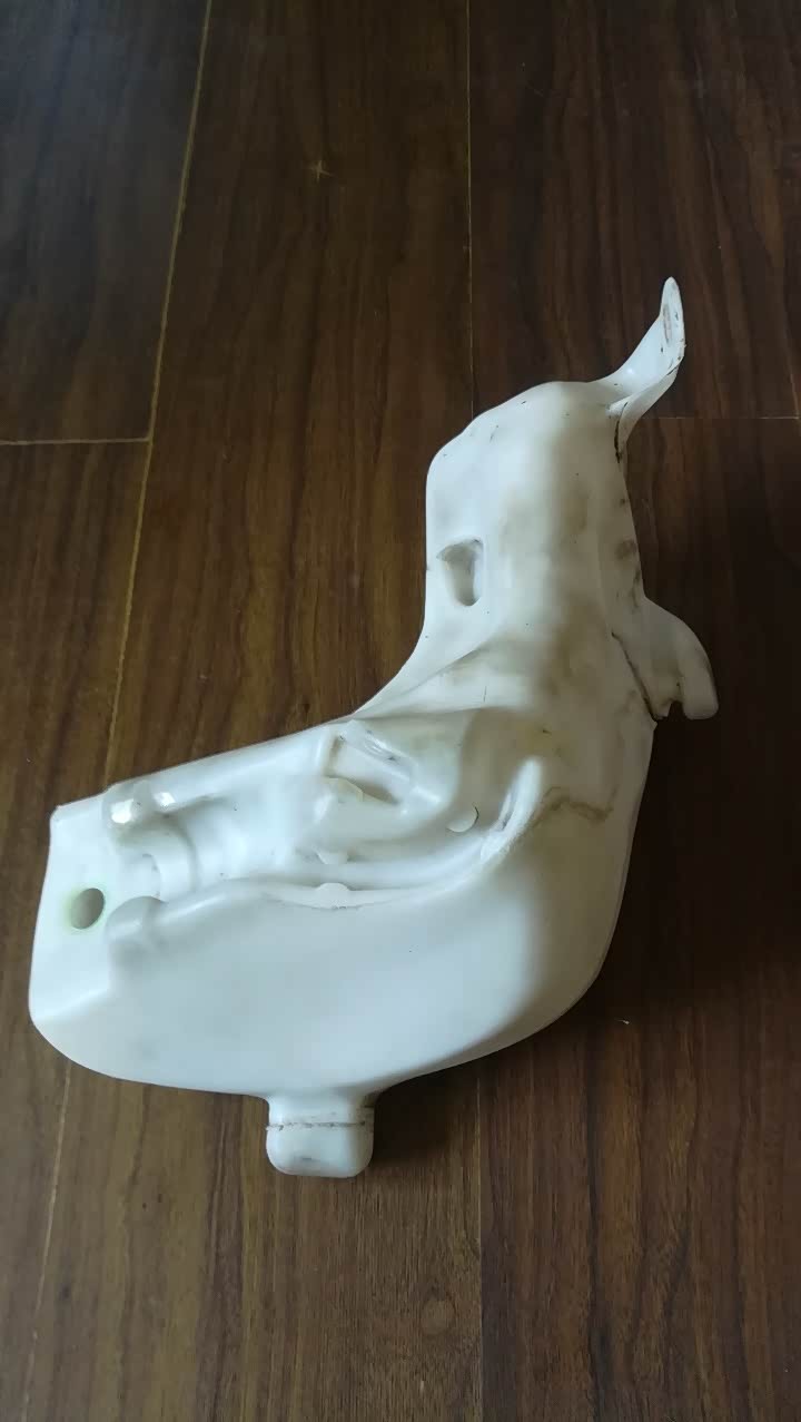

翼子板放一边,拆下雨刮器水箱。
这个水壶样子怪异

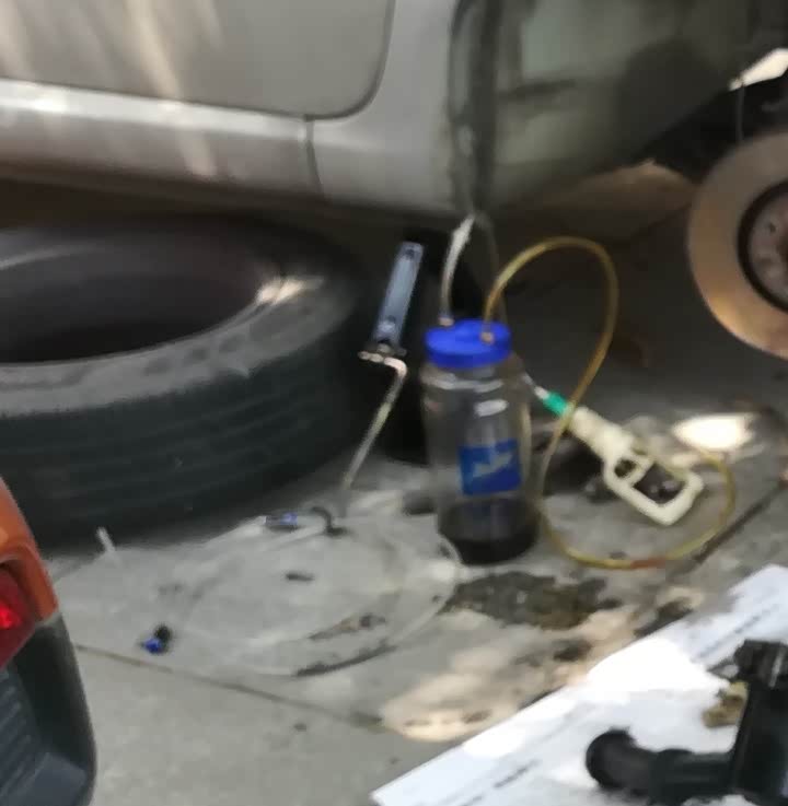

将助力泵的里的油,用50买的换机油套件用负压抽到瓶子里备用
