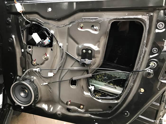

最里面先贴上止震板,空间限制不好操作,我没有贴满整个面,而且也没必要,喇叭背面正对的地方还贴了一片波浪棉来吸收喇叭的低频共振,照片没拍到

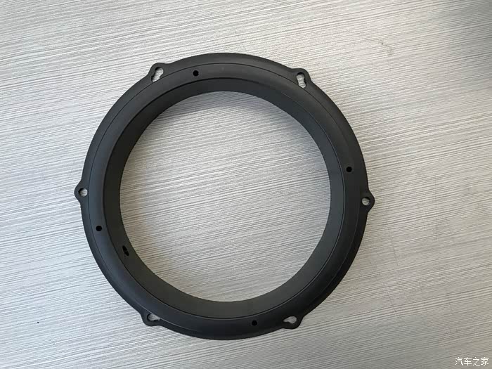

前门玻璃全降时会落到喇叭的位置,所以喇叭的安装深度只用60mm左右,大部分喇叭都会顶玻璃,需要用喇叭垫圈来调整

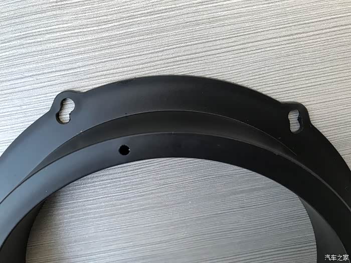

为防那种纤维材质的木垫圈在长期震动中木质松动以及潮湿,我用了一款大众车改装的35mm厚胶垫圏,稍改一下孔
问题来了,原车喇叭在车门板上的外露高度约30mm,与内饰板的喇叭出音孔刚好贴合,现在垫圈加上喇叭的边缘外露了大约38mm顶到内饰板了,只能将车门饰板上的出音孔削矮了大约10mm,大家改的话建议还是用木垫圈,一般6.5寸的木圈厚度是15mm,两个叠一起正好
后门玻璃全降时不会顶喇叭,但最好还是用垫圈将喇叭往外垫出来,让出音可以直接到达车内

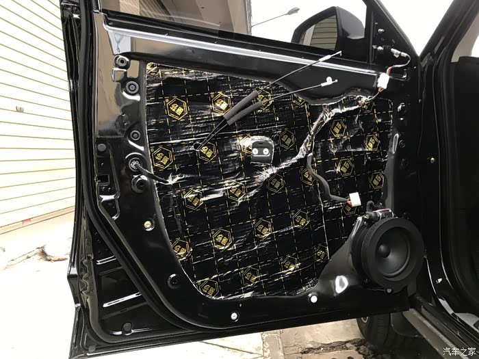

外面这层用止震板全部遮闭,前门喇叭我用的中低音独立分频器,图中可见放置的位置,喇叭面上还贴了一个美音圈

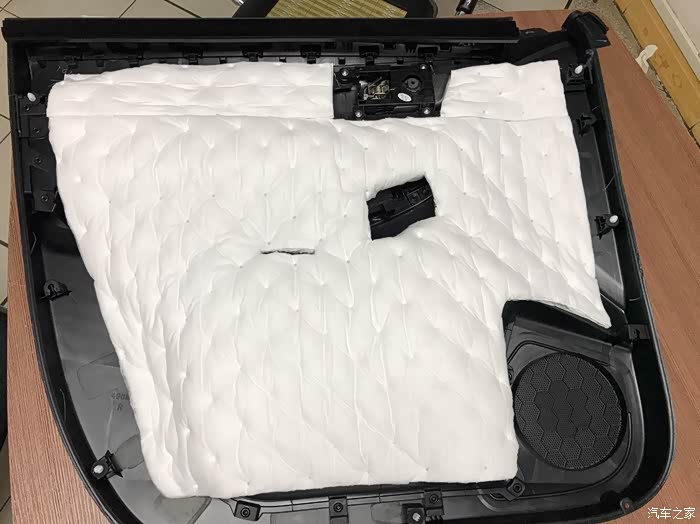

最后是车门饰板,贴上一层白色隔音棉,这里只能用10mm厚度的,网上还有一种25mm厚的会顶住饰板扣不回去
PS:上文提到的要削低的出音孔就是图中右下方那个圈圈
