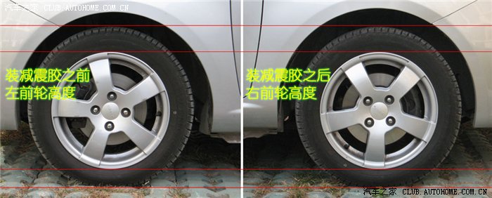

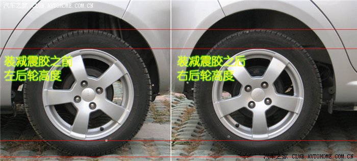

下面是安装前后的对比照片。
首先是前轮的。
然后是后轮的
总结一下,安装了减震胶以后车身比以前高——那是肯定的,但是也没有卖家说的那么离谱,我看实际能高出2cm肯定还是有的。上面的照片都是空车的时候拍的,估计坐上人以后,装了还是会比不装高不少,毕竟有一段弹簧基本上没有变形。
说说驾驶感受:路面的噪音确实减少了,尤其跑搓板路的时候最有体会。前减震比以前效果好,过坎的时候声音变小。但是后减震明显感觉比以前硬很多,过坎的时候能感觉到,所以我现在还在考虑是否要把两个后胶取掉,呵呵——别说我折腾哈~~!
总体效果:1、底盘确实比以前升高(无需置疑了),2、过轻微颠簸的路段噪音变小。至于什么过弯的时候侧倾变小之类的,目前还没感觉到。安装完了总体感觉还是很满意的。
