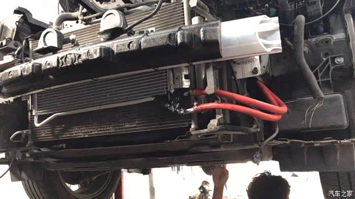

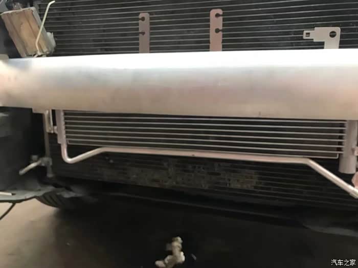

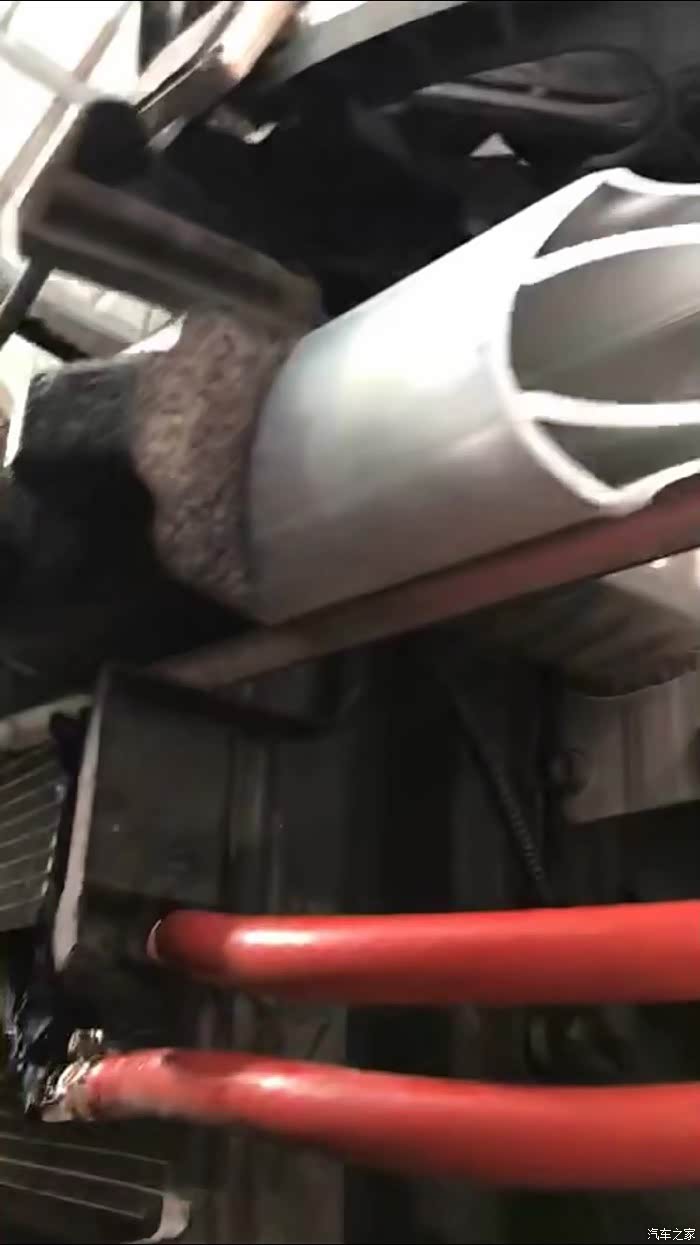

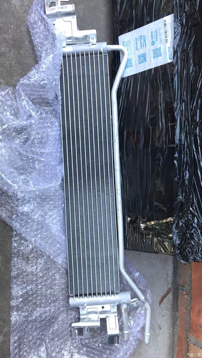

缤智cvt变速箱,平时暴力加速时,跑不了多久,就能闻到变速箱油散发出来的味道,而且加速变速箱油变质,这种改装适合在南方使用,在北方,有可能出现变速箱油温过低的情况,改善暴力加速后,油门变软的问题,用的是福特变速箱冷却器,固定在加装防撞梁后面,已经经过4个月测试,一切正常,变速箱油温跑起来,用电脑测,比原来低7度左右,而且,暴力加速,油温,稳定,不会突然上升得很高,这样为了减低下故障率,文笔不好,大家可以图片参考
