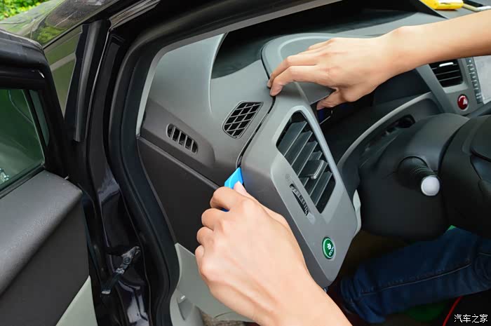

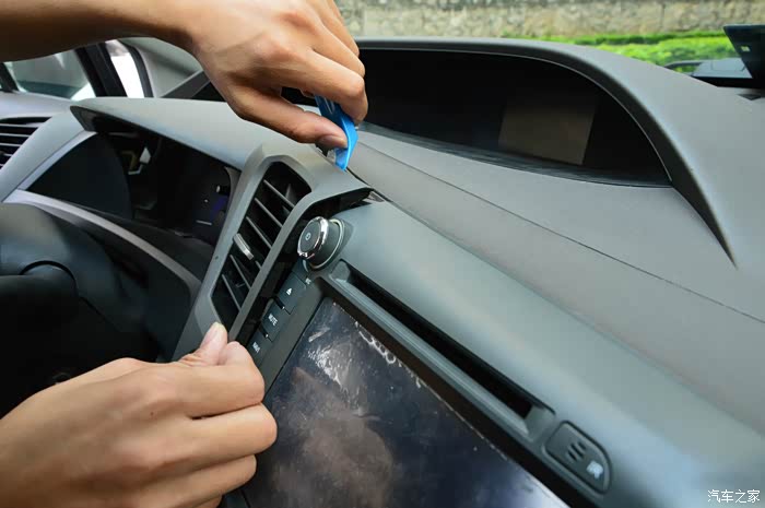

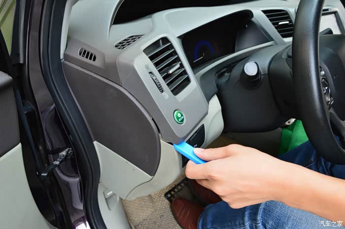

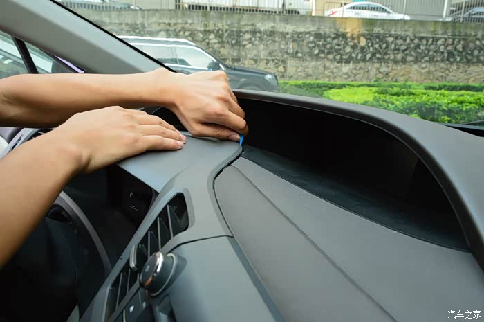

开拆,要一点一点撬

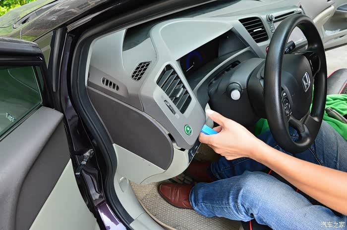

再撬下面

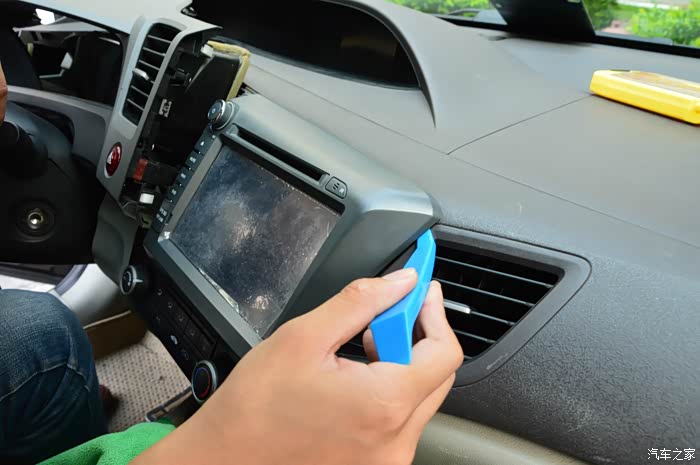

撬这里,用手固定,轻轻撬开

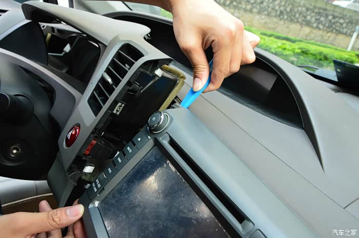

快出来了
拆掉之后的样子

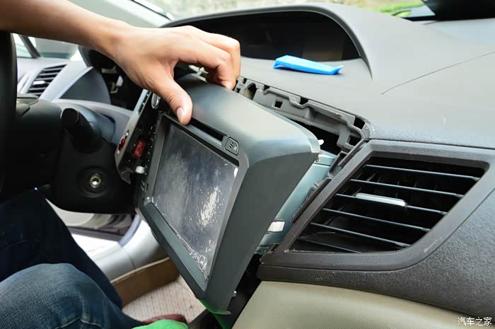

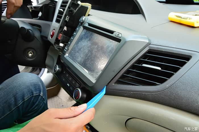

开始撬屏幕,大家有么感觉很小,都花翘了,不好用

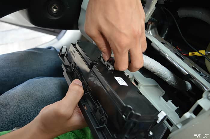

屏幕连带主机,出来了。

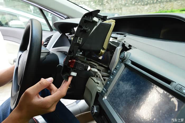

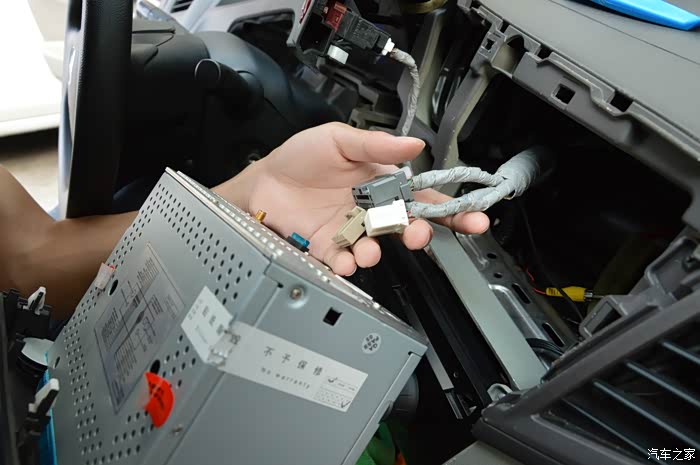

敲开后,取出里面主机,把连接电源线拔掉

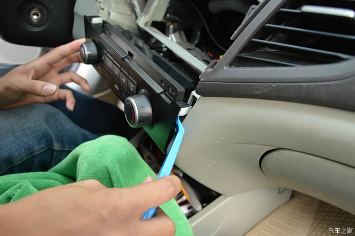

开始拆按键,向之前一样,不用费太大力气,轻轻撬开就好。

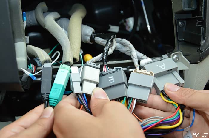

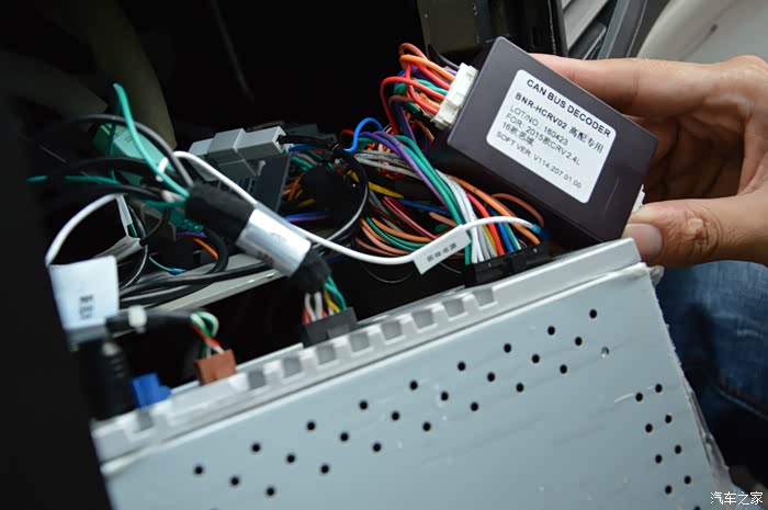

线也要拔掉
装新主机时,接头都是对插的,插错了插不进,大家这点一定要注意插错主机也会烧一点点焦味,点不亮。

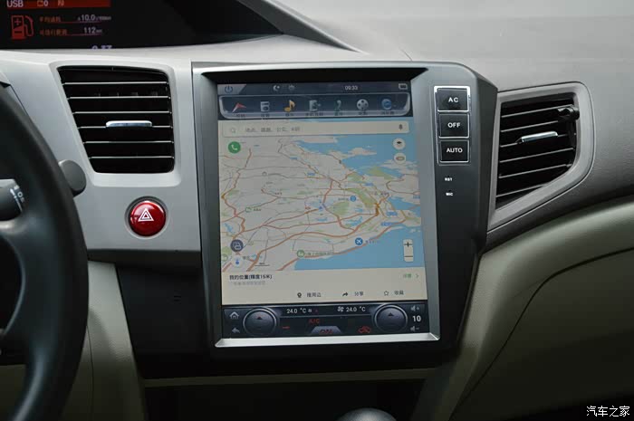

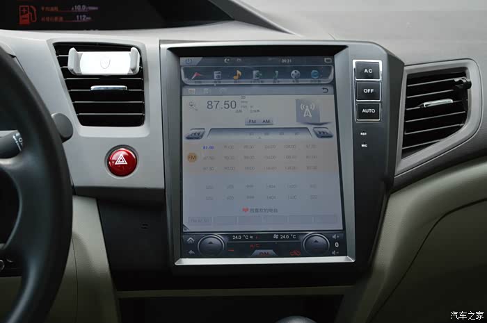

外观高大上,是我喜欢的,完美

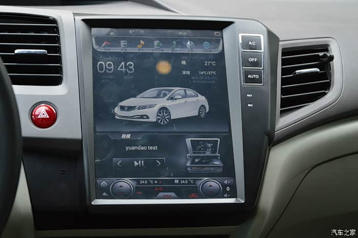

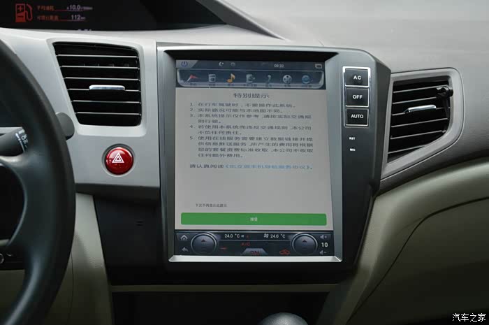

启动系统时,会显示一些注意事项。
导航系统会显示最近路线,行驶多少分钟,线路是否拥堵,比起手机导航,清晰度高很多。

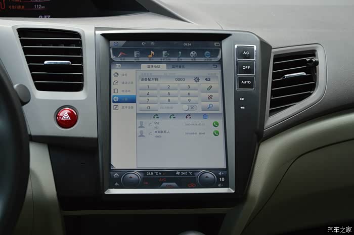

连接手机试下了蓝牙通话,通话很清楚,没有杂音。。。

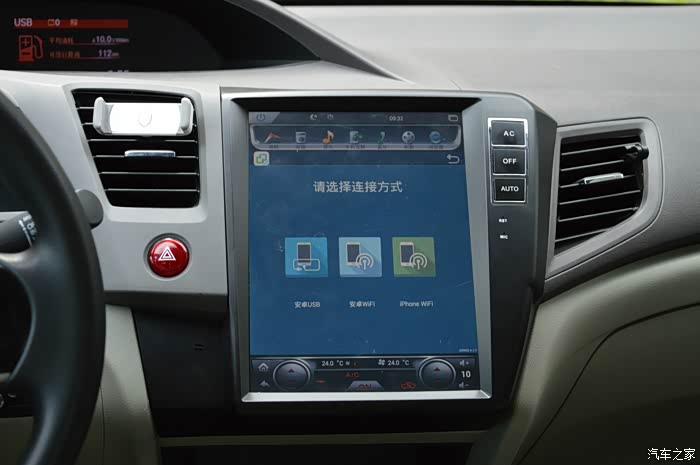

连接数据网络,仔细看,还有苹果手机WAFI连接口。

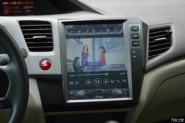

音乐视频,很清晰,很嗨,,,啦啦啦。
不只是这样,还可以观看,电影,电视剧,音乐播放,功能,快进,后退,这些都是手机连接导航可以显示的哦。
哈哈,还有个收音机功能,开始会担心信号很差,相反,信号很棒,没有噪音出现。

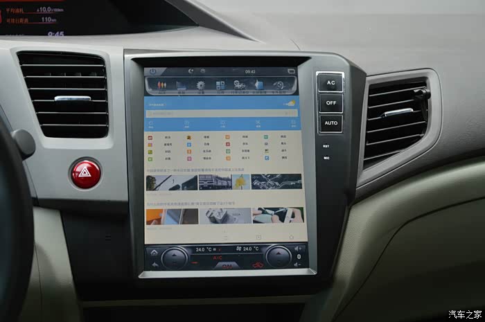

浏览器页面,只要连接网络的情况下,都可浏览页面这些装备。
