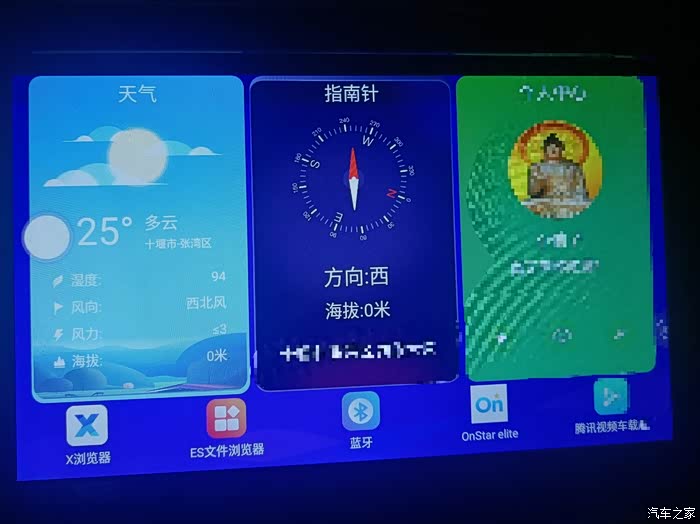

主屏~第一屏
第二屏
第三屏
第四屏
这是完全跟安卓手机一样,一屏一屏左划过来的。

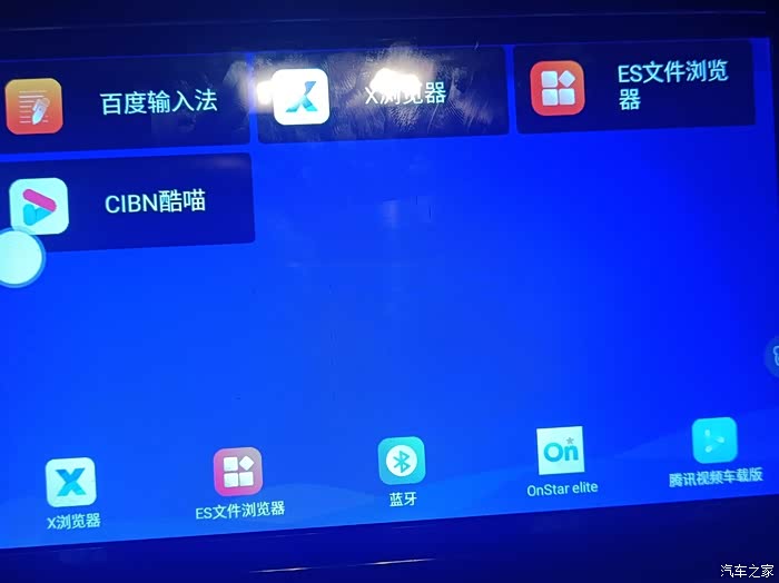

论软件应该没有人比我安装的多。
我纯粹把它折腾成一个手机了,浏览器,音乐软件,视频软件,地图软件全部都齐全。不折腾怎么对得起他100g的免费流量啊?
论软件应该没有人比我安装的多。

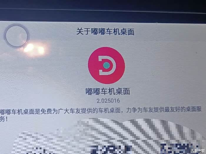

嘟嘟桌面。
这个嘟嘟桌面我用的是官网下载的版本,不是迷你版。两者之间到底有什么区别?其实我也没有发现。其实这个嘟嘟桌面呢,这里面有很多设置,我们用不到。因为它功能确实太强大了。我们最常用的就是桌面布局调整和实验室。因为实验室里面有安卓原生设置。这个有些地方可能会用到。这个桌面的布局是完全你可以随意调节,真的,你可以多试几次你才能知道它的好处,有的功能齐全的你想都想不到。
我觉得最好玩的还当属它的实时服务功能。纯粹的跟安了一个GPS一样,车子什么时候启动什么时候停止,嗯,他全部都可以会给你生成报告,发到微信里。我甚至有的时候在想,他会不会上传我的隐私。这个地方不能说多了,说多了别人还以为我打广告。

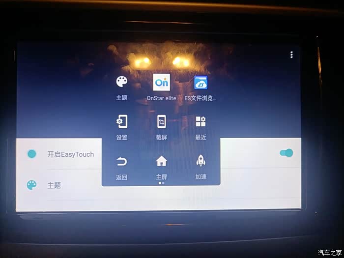

Easy touch小白点。
这个就是 Easy touch小白点的功能之一,它支持关闭最近打开的程序。和手机一模一样。
这个easytouch小白点 比嘟嘟桌面自带的小白点功能强大的多。最关键的是他支持返回键。还有就是支持关闭最近打开的程序。这点是重点。

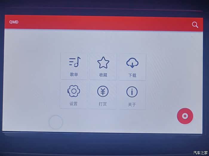

qmd
最后一个压轴软件就是这个Q MD。
这个软件就是特别简洁,专门为下载音乐来使用的。直接下载到车机就行了,连U盘都省了。而且他还能充当一个播放器使用,但这个播放器就有点简单了。最最关键的的是,他支持下载无损高清音乐。而且还有歌词,还有封面。算是一个比较良心的软件,唯一一个美中不足的就是他的歌曲,只能一个一个的搜索出来下载。当然它可以自动链接你的QQ歌单。只要你把QQ号输上去,不需要输密码,他就能读取你的QQ歌单,然后你就可以下载。
还有一个就是百度输入法车机版。这个输入起来比原版的输入法要好用多了。而且支持语音输入。唯一的不足就是安装包有点大。安装起来有点慢。
