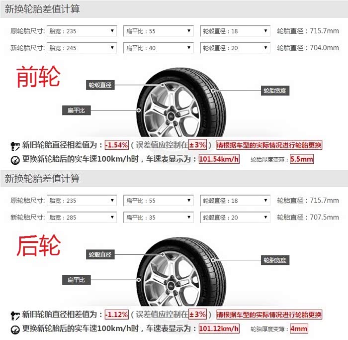

在论坛里看到有几个车友给唐改成20的大脚,感觉,后轮如果是265的宽胎还是不够美观,所以现在想到两个方案,这是两个时速显示跟原车出入最小的方案。各位改装大神请赐教。
唐的原车是四轮235/55R18的。
可否改成前245/40R20,后285/35R20。
唐的原车是四轮235/55R18的。

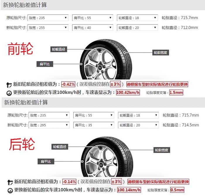

第二种方案是前轮255/40R20,后轮295/35R20。这种方案是速度表差最小的方案。
各位大神帮忙分析一下,哪种方案更合适一点。还有改了一些之后,对原车的刹车系统的负荷会增加吗?对刹车性能有什么样的影响,是刹车更好还是怕刹不住。
