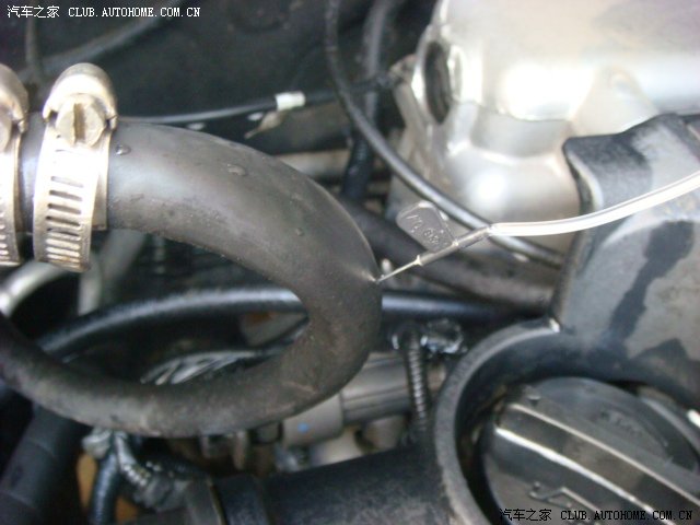

补充:有很多TX问我进气歧管扎个孔有没有问题, 这个大家可以放心,进气歧管都是橡胶, 针口也很小.扎完后根本看不到开孔.实在不放心的,可以用胶布绑下.扎针的位置尽量远离集气箱,也就是靠近发动机侧 以便液体充分散开.

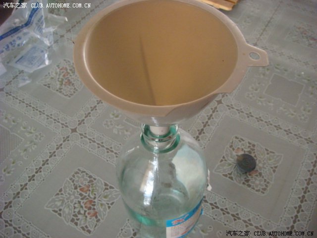

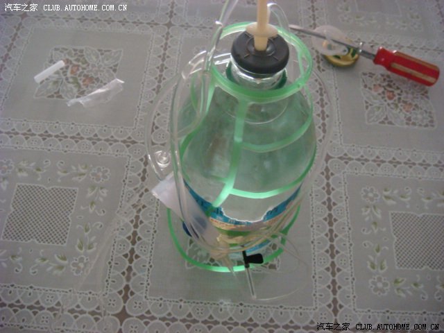

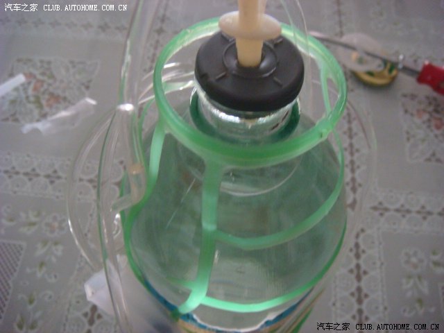

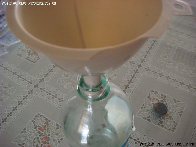

自制了一个专用工具
材料:
一个破漏斗+一个废旧酒精瓶
注意:酒精瓶或者什么瓶子必须带橡胶盖子
接下来就是把清洗剂倒入破漏斗
盖上盖子,插入人用的吊针,打开开关,捏几下吊针管子上的空腔,等清洁剂从针孔流出后,关闭吊针上的开关
 不会用的去医院找护士MM帮忙 小心别把清洗剂往自己血管里推就是了

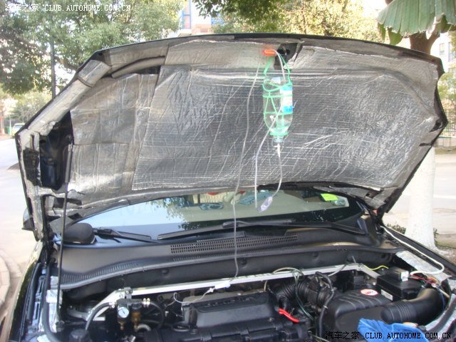

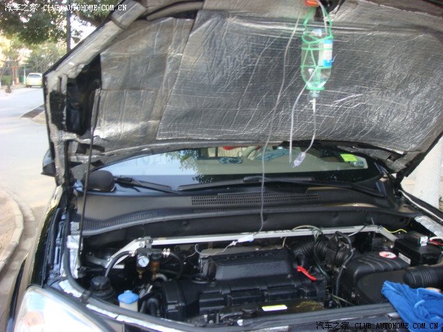

挂起来了
名副其实的打吊针

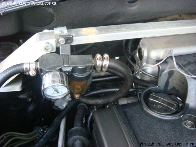

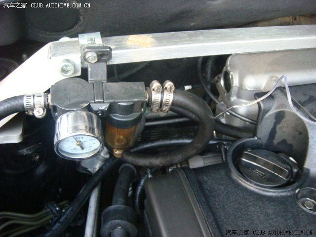

发动机点火,等运转平稳,怠速稳定后 把针头插入进气歧管,打开调节开关,调节速度到中速,不能按照使用说明书开到最大,那速度可太快了!我估计开到最大,最多三分钟完事。
我开到中速,也只用了10分钟,而说明书上说要半个小时 NND, 俺最近经常被忽悠
我的车安装了机油透气壶,容易些。没有安装透气壶的,只能找出那个进气歧管,在节气门后面的那根黑色橡胶管,S型的,一头连接发动机,一头连接集气箱。搞不明白怎么回事的, 去4S问问哪根是进气歧管就行。

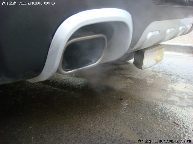

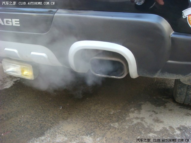

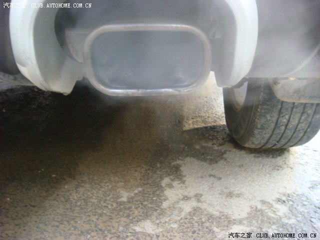

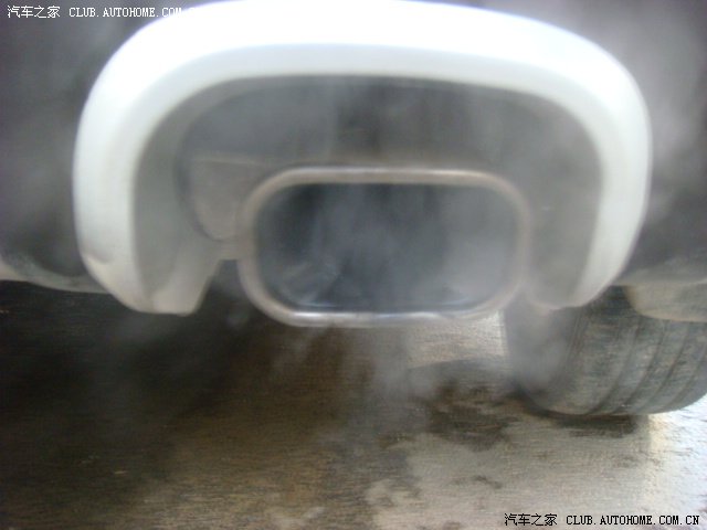

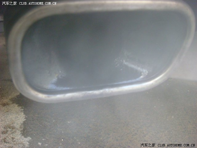

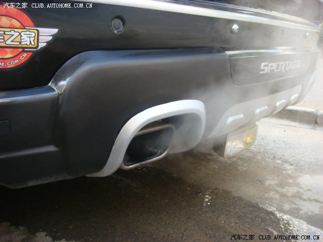

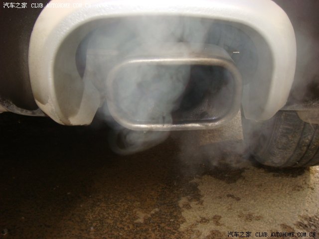

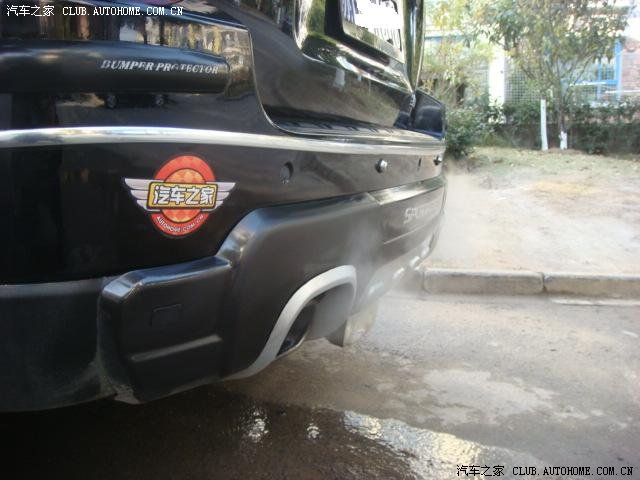

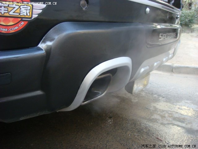

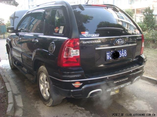

打点滴开始了,排气管开始冒怪味的白色气体,还喷水,这样就高潮了
水汪汪的
前后大概10 分钟,如果把开关开到最大,也就三分钟就可以搞定
效果是必须要汇报滴
油门轻了 加速发动机安静  加速快了!
