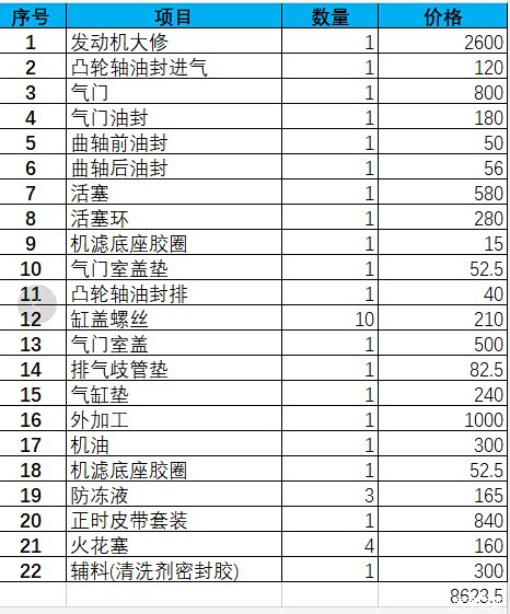

这是群里面,1.8L的维修清单(专修店搞的),各个地方价格会有波动,大家可以做个参考。就目前反馈没有烧机油情况了,对方说的是满血复活,国庆会有个三千公里的自驾游,到时候会反馈我在来发帖。

3.大修发动机,这种基本上可以说满血复活。我群里一车友就大修了,维修清算单在下面。1.8L的大修价格在接近1W,1.6T的大概1W左右吧,反正各个地方不一样,我这是四川成都,价格基本上也差不多。这种是适合打算车子一直用下去的,因为烧机油对发动机也不好,缸内磨损加大发动机老化加速,说白了就是你如果打算一直用下去烧机油又严重那么大修吧,去专修店4S问问大概价格,如果你后面要换车那就备机油或者换个油封试试,价格不高。
