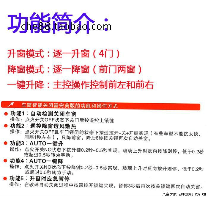

天天泡论坛的唯一“坏处”就是经常看到大家的改装作业帖会不由的心动,上次看到一个帖子说是加装了后备箱遥控马达开关,动心了,上网搜索了一下,价格不贵,一百多吧,而且是不需要走线的(无线传感),跟LP一商量,觉得后备箱开启的次数不多,实用性不大,就先搁置争议了;前两天看到一则加装升窗器的精华帖,又心动了,跟LP汇报后,认为挺实用,因为经常会熄火后忘了关车窗,又得重新启动,关窗……上网搜索“F3升窗器”,有两家销量比较好,左右对比后入手其中一家,80米搞定,功能如下:
最主要是看中自动关闭和降窗功能,还是比较实用的。现发表作业帖,因为手机是国产联想,象素较低,对大家的视觉美感造成了一定的影响,还望见谅!!!

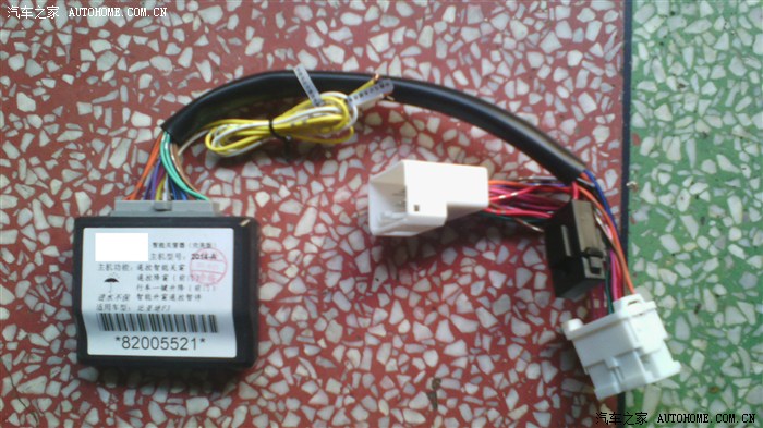

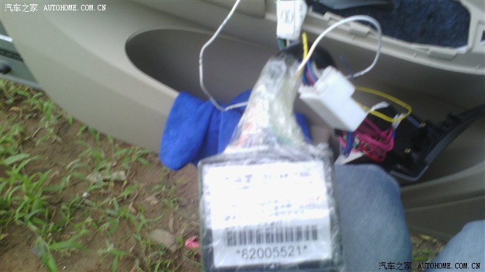

升窗器,一个机身,两个子母卡槽,一个黑保险盒,还有两根信号线,只需要接两根信号线就行,卡槽对接很简单。

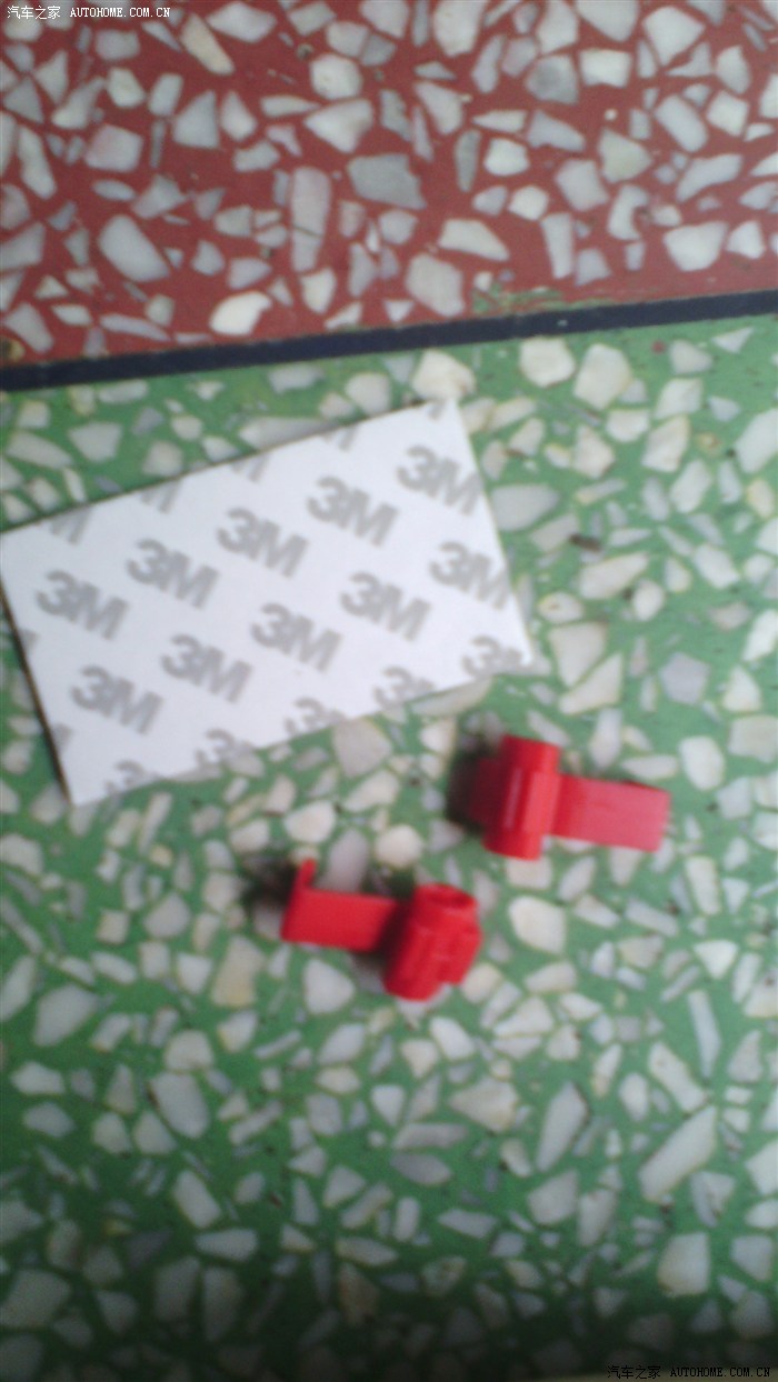

配的线卡和双面胶,都没用上。

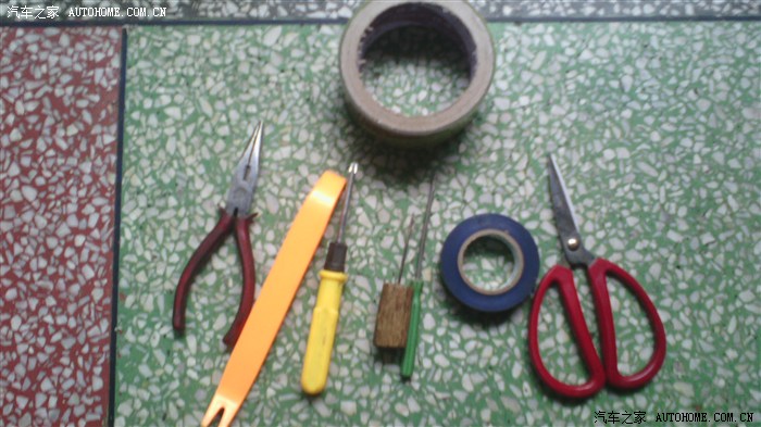

工具,有木有发现亮点

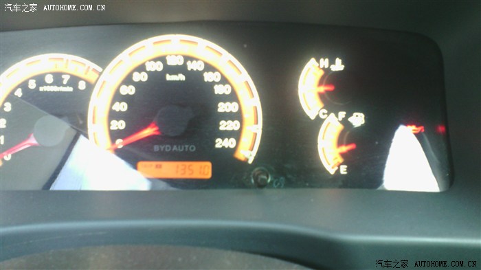

看下公里数,1351公里,加了1000的油了,求大神算下油耗

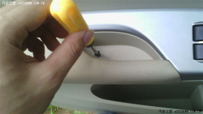

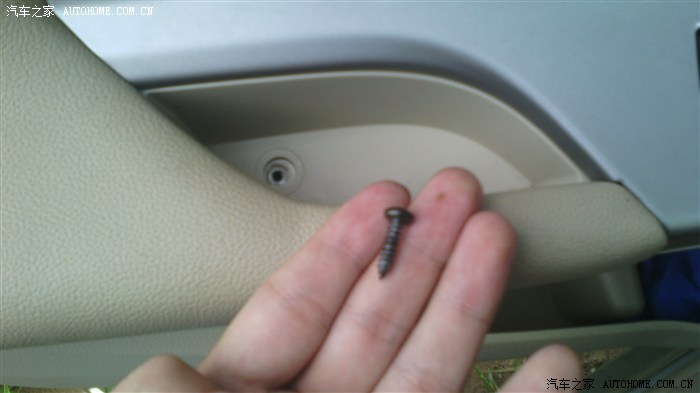

十字螺丝刀上阵。
楼主的“玉手”和螺丝,看下漏财不

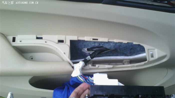

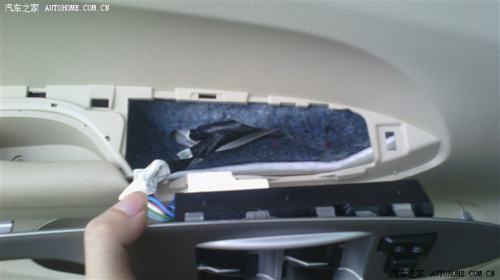

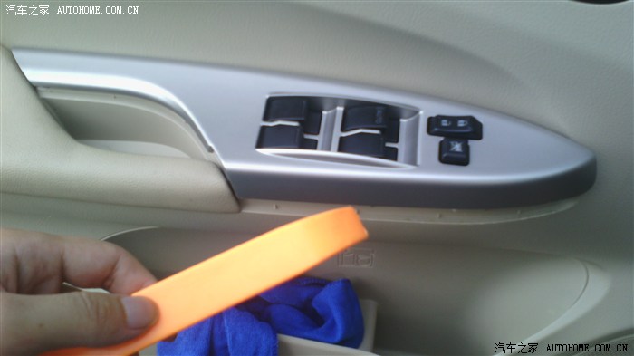

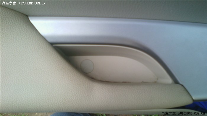

装导航送的神器,这次又派上用场了,就一左一右两个卡扣,只要小心撬就不会出大问题。我是从左边那个皮质扶手处开始撬的,方便插入。
出来了。

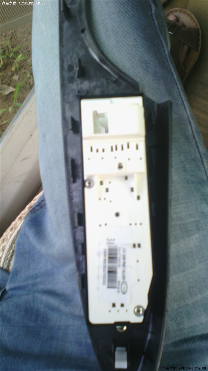

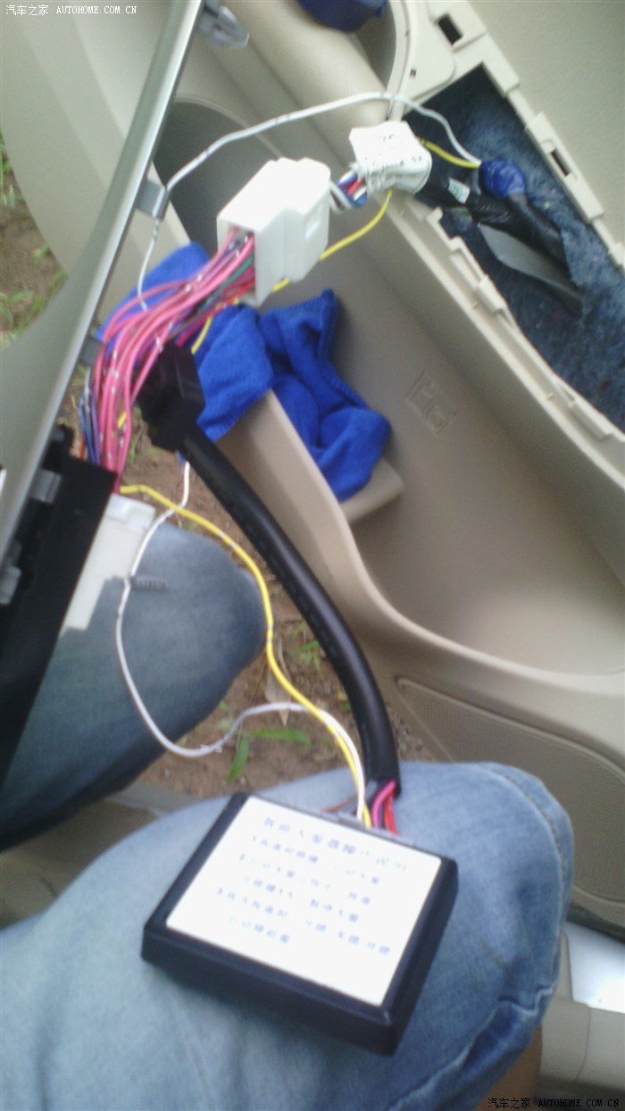

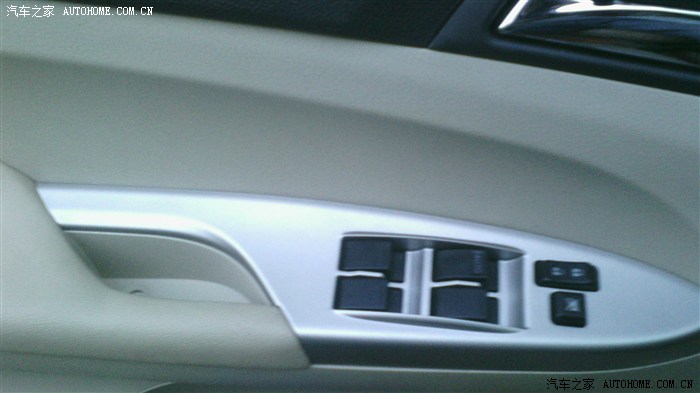

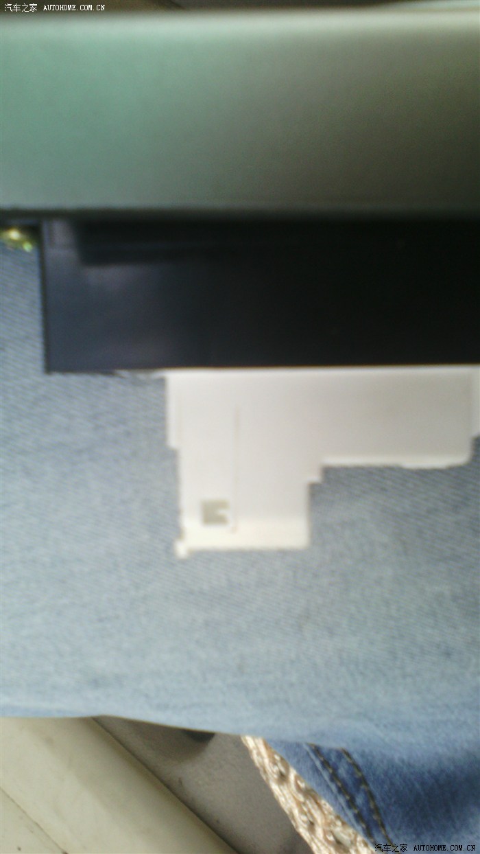

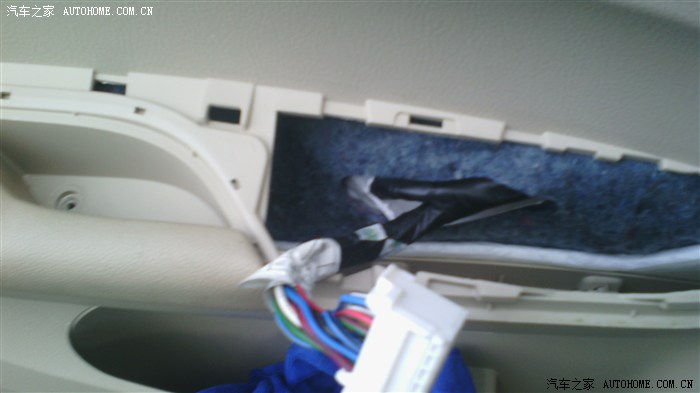

把原来的卡槽拔出来,这里注意拔之前先仔细观察一下,不能硬来。
这里有一个小凹槽,要用东西顶住才能把卡槽拔出来。我用的是小号螺丝刀。
像艘船

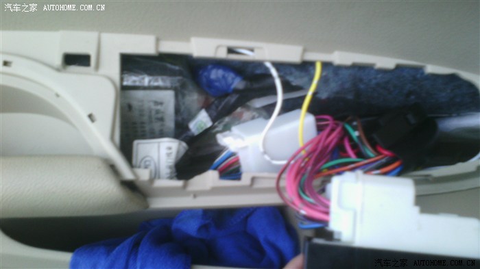

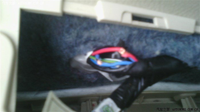

要破线了,仔细观察一番~~

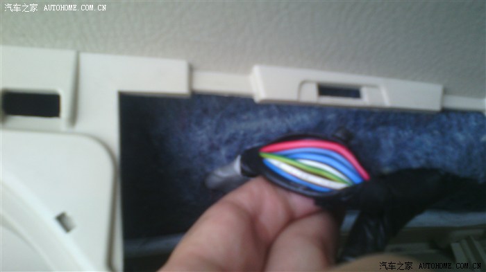

十根线,找出两根粗的,一根红色,一根蓝色。

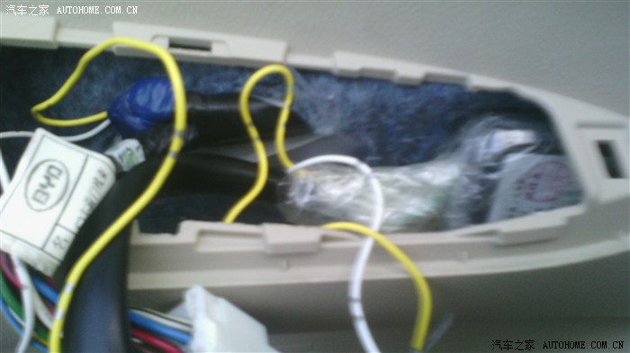

直接破线,线卡应该不好用,空间很小。

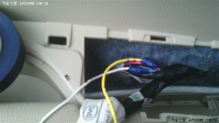

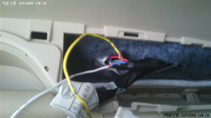

接上信号线,接之前问下销售,黄接红,白接蓝,因为没带纸笔,就一直念叨着

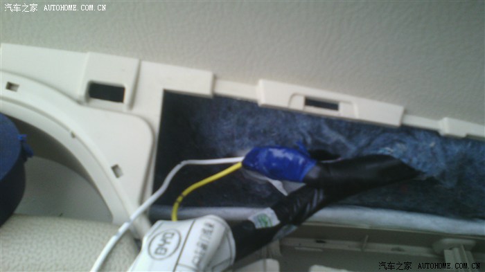

“包扎”伤口。
继续“包扎”。
对接卡槽。此处注意针跟孔对齐就行。对接时需用点力。
防水处理。友情提示:三年质保,如15字好评延保一年,进水脱保。
一股脑儿塞进去,发现盖不下去。
重新布局,把盒子放右边,塞紧。

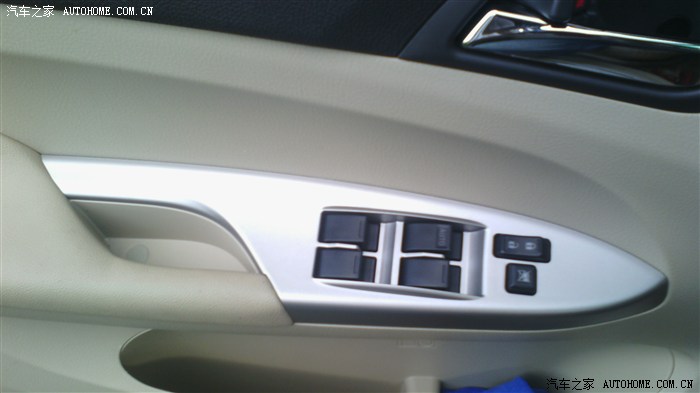

恢复靓丽身影,完美了。
