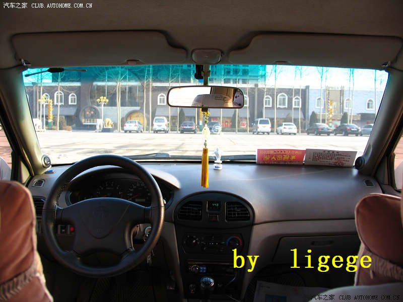

晒晒我的夏利,新N3

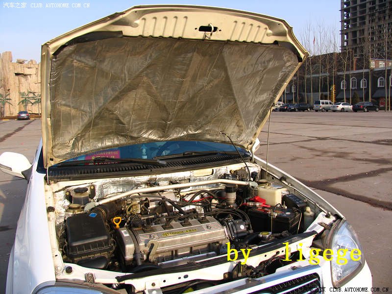

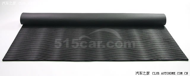

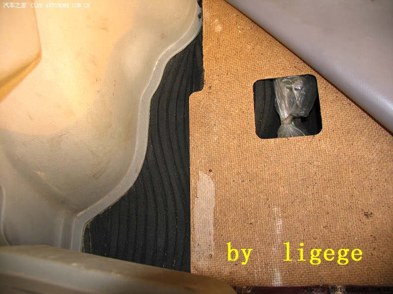

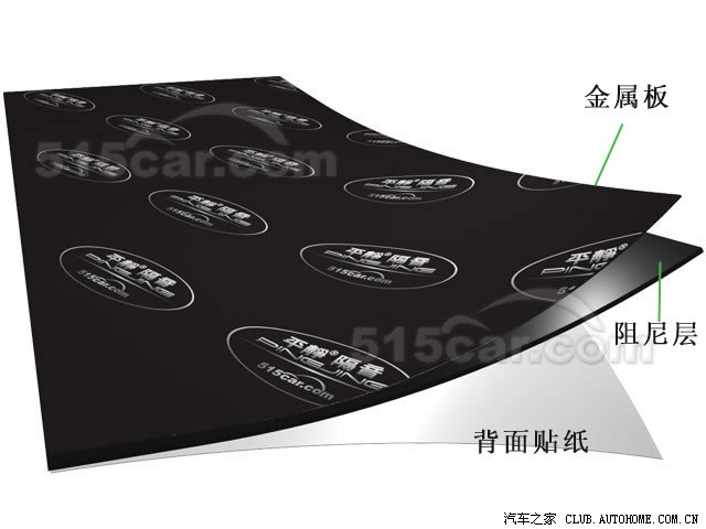

    通过多次考察,确定了一家改装店,商谈决定先进行隔音,进行除顶棚之外的全车隔音,并把前门的一对原车同轴喇叭换成一对套装喇叭。隔音部位包括机器盖、叶子板、防火墙机舱一侧、地板、四门、后背门、四个避震上方。隔音用的是平静牌的材料,包括止振板、隔音棉,前者像沥青一般,为改性橡胶,即丁基橡胶,具很好的粘性,重量较大。隔音棉也是自带橡胶层的,与止振板成分相同。机盖隔音的材料不知何牌子的,效果不错。当时没照照片,就从汽车隔音降噪网上找了两张。
平静牌隔音止振板
阻尼层为丁基橡胶层
平静牌隔音吸音棉
后备箱中左侧角落拍的图片
机舱盖及防火墙的隔音效果图片

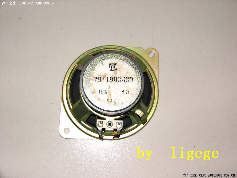

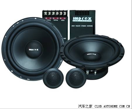

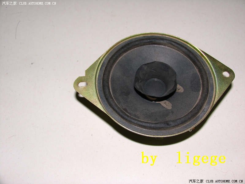

    夏利前门原装的为4.5寸纸盆喇叭,功率很小,记得是额定功率15瓦,做工简单,轻飘飘的,扔掉了。换上的前门套装喇叭(也叫分频喇叭)为优尔卡6寸套装,胶盆的,磁钢重量较大,做工精细,为国产十大名牌之一。
前门的优尔卡套装喇叭,其安装需要做圆环形模具,衬于前门喇叭孔内侧,并应在铁板与模具之间加止振板。

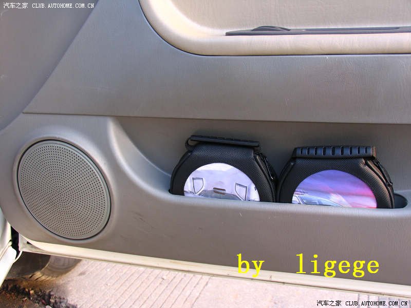

内饰板的网罩内就是前门喇叭

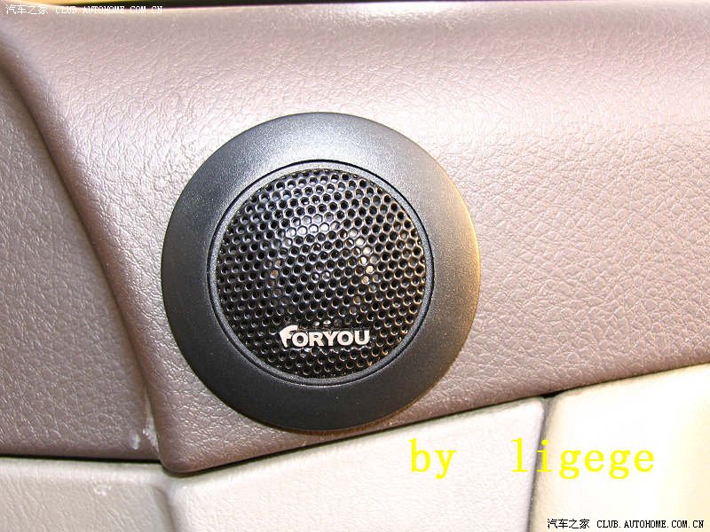

原来的优尔卡高音头就安在门板上这个位置
    隔音后,噪音明显减小,速度不快的情况下有了点儿中级车的感觉。喇叭换装以后,音质也有了明显提高,CD机开同样的音量,感觉比以前声音大了些,主要是有了一点儿层次感和现场感,离演唱者近了,能感到演唱者拿着话筒的样子。我坚持把高音头儿装到车门上,一是省些钱;二是省得穿线麻烦;三是当时觉得可能会挡视线。如图所示。这样,音质虽有提升,但声场低,声音发闷。

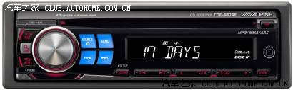

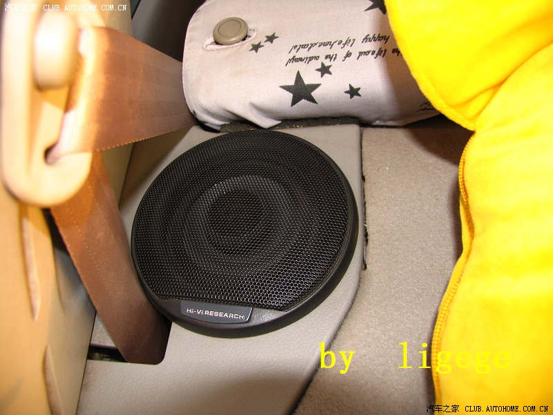

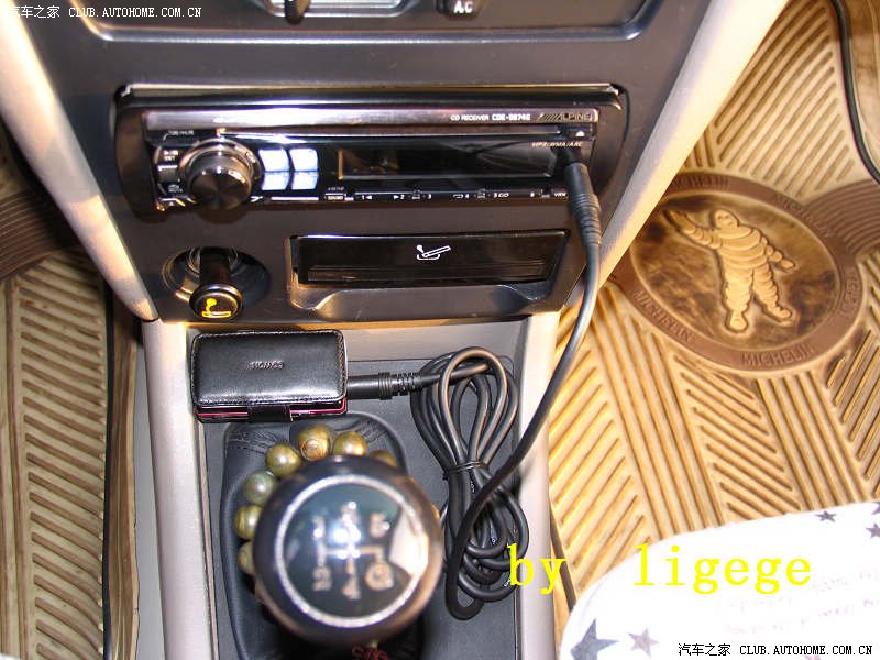

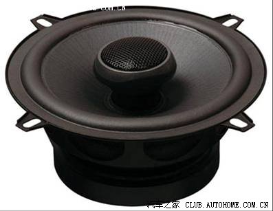

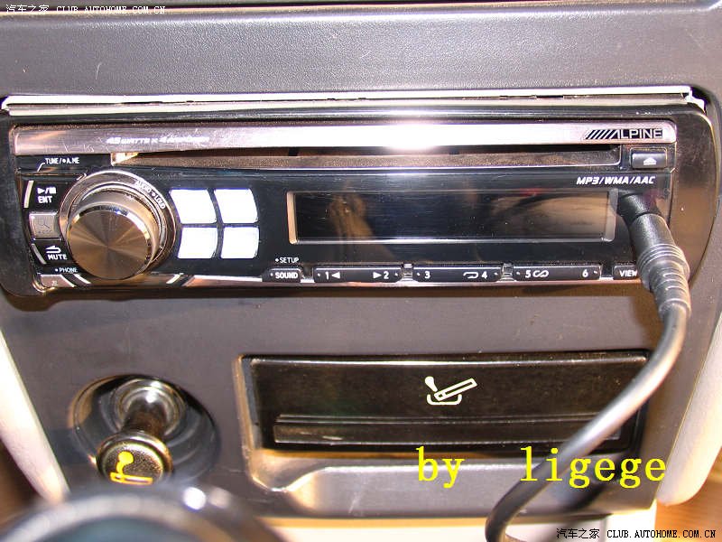

    经过学习,考虑了多种品牌,最终决定换阿尔派的9874,因为这是日本的专业汽车音响厂家设计生产的,音质好,耐用,其功率为4×45W,这种机头叫带功放机头,可直接带动相应功率的喇叭使用的。为了进一步提升音质,决定换掉原车的一对后喇叭。曾一度想换一对6×9寸的,以加强一点儿低音,但放在轻薄的后备箱盖板上的安装方式使我担心;另一种方案是换掉隔板,改成加强型固定隔板,这种做法更不能接受,因为影响了后备箱放东西,本来两箱夏利的后箱就小,这一搞,入口小了,连一箱酒或一箱醋都放不进去,是万万不成的,我还没有发烧到不讲车的实用之地步。后来,决定换一对惠威的6寸喇叭,但原车的是4寸的,安不上,那就换5寸的吧,结果施工时发现下面空间小,安不上,怎么办呢?掏洞,做圆环模具附于塑料板下,让喇叭罩露在外面,这样就行了。
    惠威喇叭不错,也是十大国产名牌呢。最令人欣喜的是阿尔派机头具有很好的解析力,在黑鸭子樊桐舟的《绝色》中,起码有两首歌让我明显听到了原车的海鸥机头解不出来的声音,甚为感慨,品质不同啊!好的CD机头确实能将音源(CD碟片)进行最大限度的完美解析,无疑,声音的透明度、层次感、丰满度、圆润度得到了较大提升,这种机头的设置丰富,低音也得到了一点儿加强。

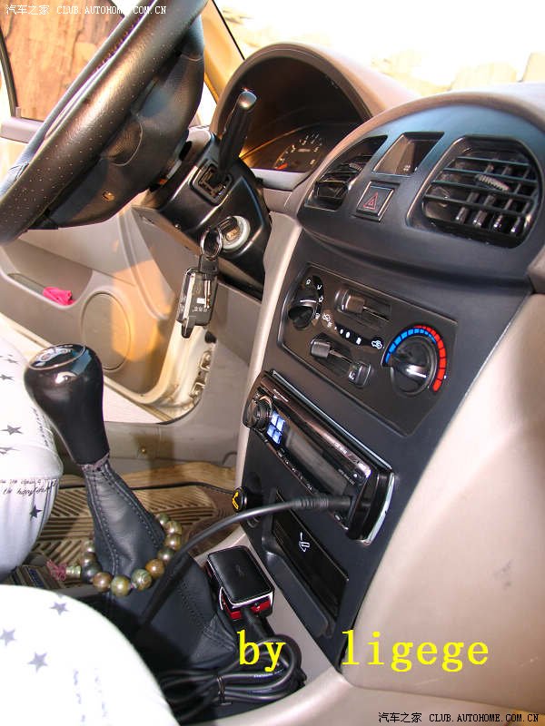

阿尔派9874CD机,第一张为阿尔派网站的图片,第二张为实拍图片
•        内置45W×4大功率放大器
•        CD/MP3/AAC/WMA播放
•        Full Speed 连接 iPod
•        前置AUX输入(mini jack接口)
•        LCD显示
•        支持蓝牙(需要配件)
•        Full Speed AUX 输入
•        快速搜索功能
•        2组前置输出
惠威5寸同轴喇叭,TC150 汽车扬声器系统
夏利N3原来的后喇叭图
后喇叭安装后的效果

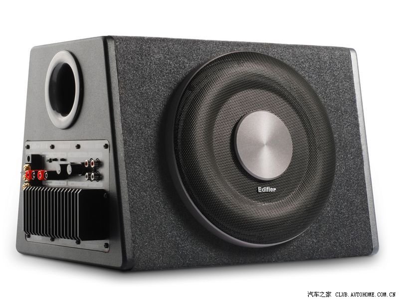

    经过学习,考虑加个有源低音炮,因为有源低音炮是自带功放的,量感和动态应该能达到一定的要求,这样做,补充了低音的不足,还比较节省投资。最后,决定加装漫步者开发的车载有源低音炮,漫步者做音箱多年,是著名厂家,电脑音箱市场占有量大,质量不错。那是08年夏天的事情,那段时间,几乎天天研究低音炮,漫步者网站上的无损改装的帖子差不多全看了,还读了其他许多文章,也读到了蚁言加装低音炮的文章。经查,漫步者车用低音炮在山西的代理有两家,一是大同的金盛翔,一是长治的车宝宝。对长治熟,与车宝宝店联系,说是无现货,需要从厂家订购。决定装8寸的,等了一些时间,一直没到。8月下旬去长治,到车宝宝店,见有个6.5寸的样品,于是想,干脆装上得了,省得闹心,而且据一些文章说,两箱车用也够大了,可是人家不想卖,原因是在汽车城刚开了一个分部,要搬到那里用做样品,那就等8寸的吧。这样等呀等,又等了半个多月,其间电话多次,据说是北京奥运会后的一段时间内,仍是货运不畅。
漫步者8寸有源低音炮

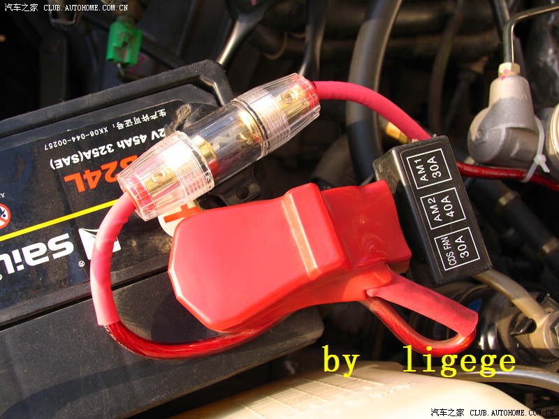

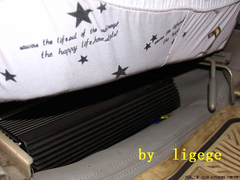

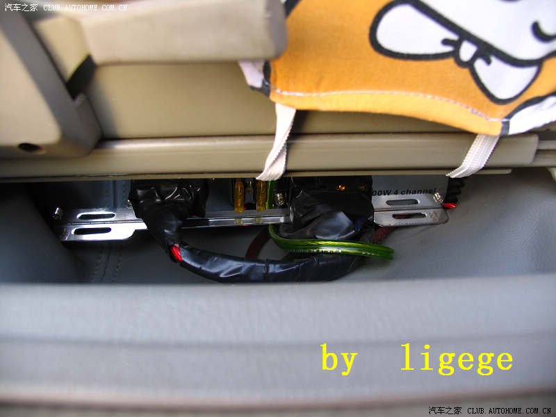

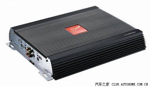

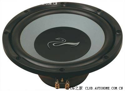

    看来,这漫步者低音炮还真是难产了,代理店不在太原,出了问题保修都是麻烦。原来太原有代理的,后来没了,可能不一定好吧。算了,狠狠心,咬咬牙,跺跺脚,考虑加装功放和低音箱。其实,早就知道在汽车音响中功放机和低音箱的地位和作用,只是出于对费用方面的考虑才尽量回避的。这回,下定决心了,谁让咱对听音乐有要求呢。通过考察,确定了方案,装惠威的CA800型4路功放,最大功率800W,前两路推前门套装喇叭,另两路桥接推低音箱,后喇叭用阿尔派机头推即可。加装惠威10寸音响单元的无源低音箱,箱体制作的形状为梯形,节省空间。另外,改造线路,以适应功放机的功率要求。
    这次改造的费用虽然相当于加装漫步者有源低音箱的3倍,但效果相当好,没有出现事前担心的轰隆隆巨响震得小夏利异响抖动的情况;没有担心的开机电流冲击声;没有发动机干扰电流声;没有出现电瓶亏电;没能占用太多空间,音响效果实现了质的飞跃!可以说,这才叫音响,原来以前的只配叫“响音”啊。庆幸没有安装那个有源低音炮,否则肯定没有这样效果的。

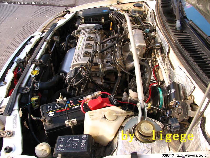

机器舱内电瓶上引出的红线是为功放机供电的专用电线
专用线保险盒

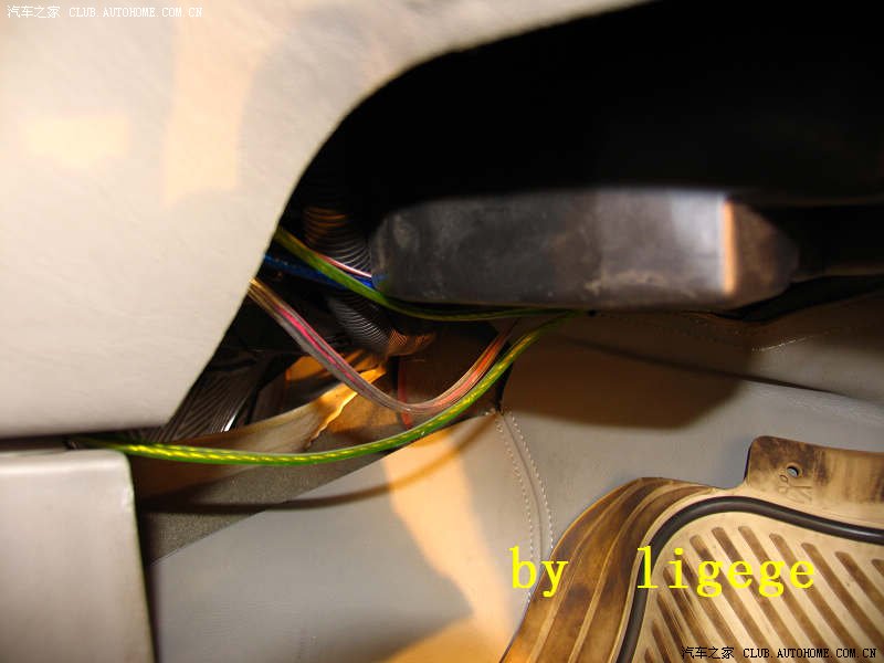

音频和动力电线
副驾座位下面的惠威CA800功放机
惠威10寸低音单元,小天鹅的图案

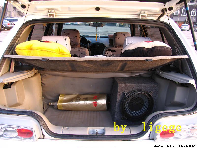

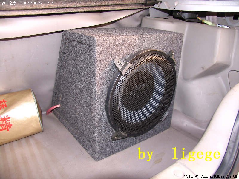

后箱的低音箱及两个后喇叭效果图
低音箱近照

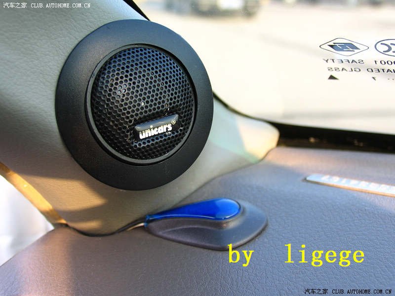

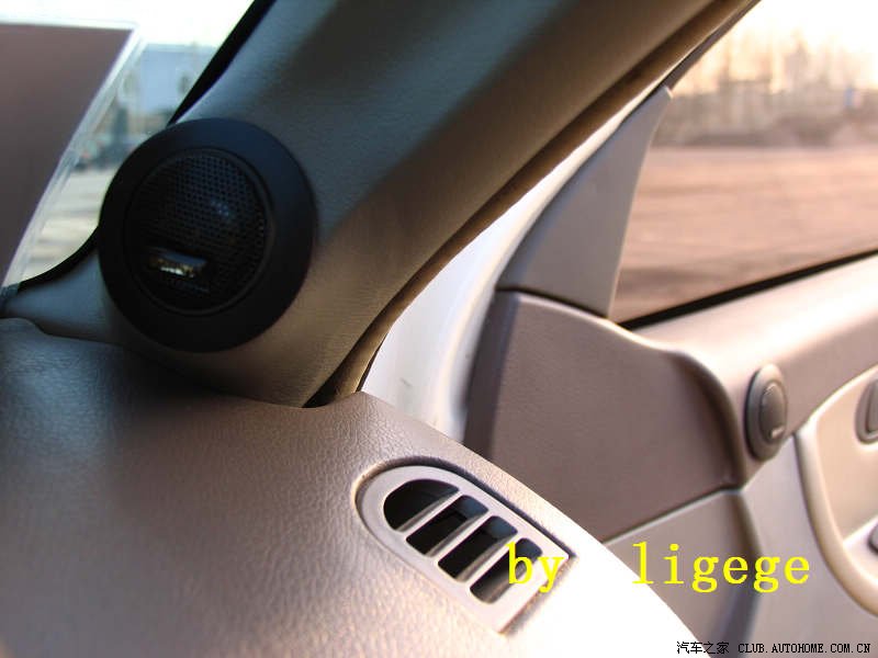

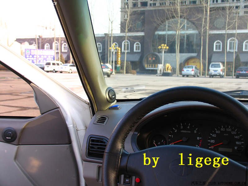

    安装与初步调试用了4个多小时,看天色已晚,开车回家。在调音过程中,还有回家的路上,感觉声音不对称,在驾驶位,总觉得偏左,将头对准中控台中间,两个耳朵才觉得舒服平衡。 这是怎么回事儿呢?经过分析,音响师说是因为前门套装喇叭的高音头安装位置不对,不应是在门上,而应该在A柱上。高音的指向性很强,原来听着均衡是因为机头的功放功率小,达不到应有的动态;而加了功放后,喇叭的效率发挥出来了,驾驶者靠左边,离右边远,所以觉得左面声音大,右面声音小,而且会觉得高音刺耳。为了将声场提高并推前,正规的做法需要做A柱捣模,简易的要在A柱下粘上带塑料座的高音头,效果近似于A柱捣模。考虑到好看、音效好、不影响视线、擦试方便,决定进行A柱捣模,实现声场的科学定位。第三天,便进行了这件工作,活儿不大,但较费劲,没拍照片,可搜索阅读网上的相关帖子,有详细的DIY。
    十天之后,进行二次调试时,大师傅说前门的低音不够结实,于是,决定将前门内侧粘贴一层止振板,安博士牌的,带银白色金属层,将门上的洞全部封住了,将前门制成了两个厚重的音箱,而且又将喇叭旁边加了一层止振板,这样,在前门内形成了四层隔音贴层:两层止振板,两层吸音绵。喇叭旁边有三层止振板,因为喇叭发音是靠它的振膜振动的,而喇叭体是不能振动的,否则有音染。同时,为减少行车与音响播放产生的噪音,并实现防晒、隔热,决定将顶棚进行隔音,也顺利完成了,顶棚隔音的材料在《朝花夕拾——开着利利去踏雪》里面有照片与说明。
看前面的A柱下面,与原厂车有何不同?
A柱倒模安装高音头后的效果图,左侧
左侧,所见到的门上那个高音头,其实是后来又单买来的,华阳牌的,只用作装饰,不发音,这是原来错误的安装决定造成的。不过,看起来不难看,没准儿略懂点儿行的还以为是三分频的喇叭呢。在4S店时,一位修车的车主指着这高音头问:“你还在这里装了低音炮啦”,我真想告诉他:“这是高音炮!”。
右面的A柱倒模安装高音头的效果

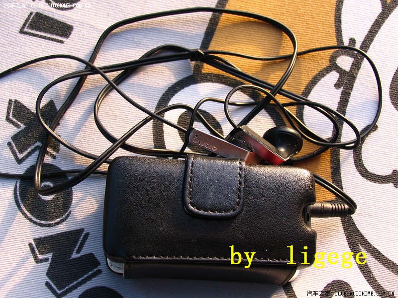

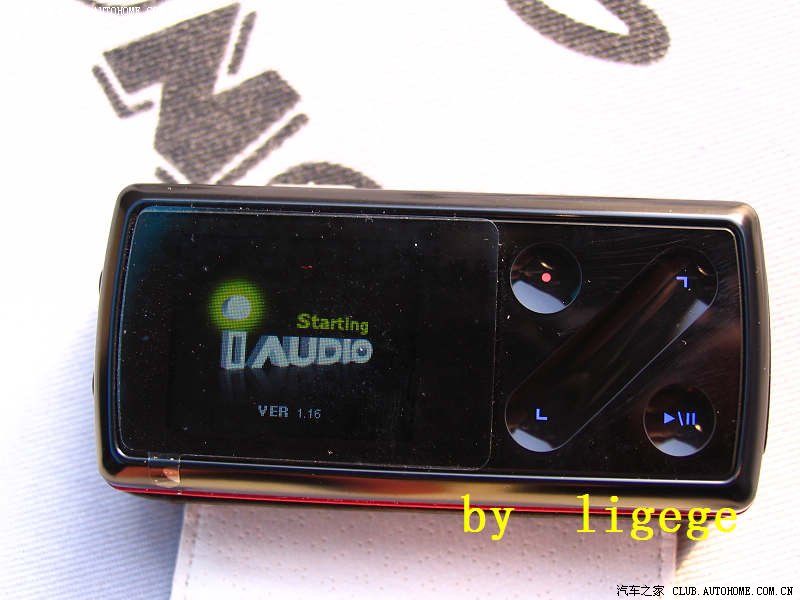

此外,为配合CD机的AUX音源输入,购置了一款韩国产的著名mp3播放机,其优点是灵活多样地组合歌曲,支持MP3、WMA、ASF、WAV、FLAC、OGG格式音频文件播放,特别是WAV格式,音质相当好。

惠威CA800功放机
