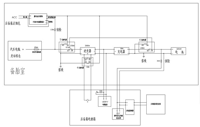

二、升级电路原理图(详见附图):

电路原理图

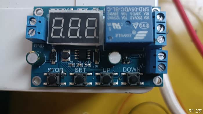

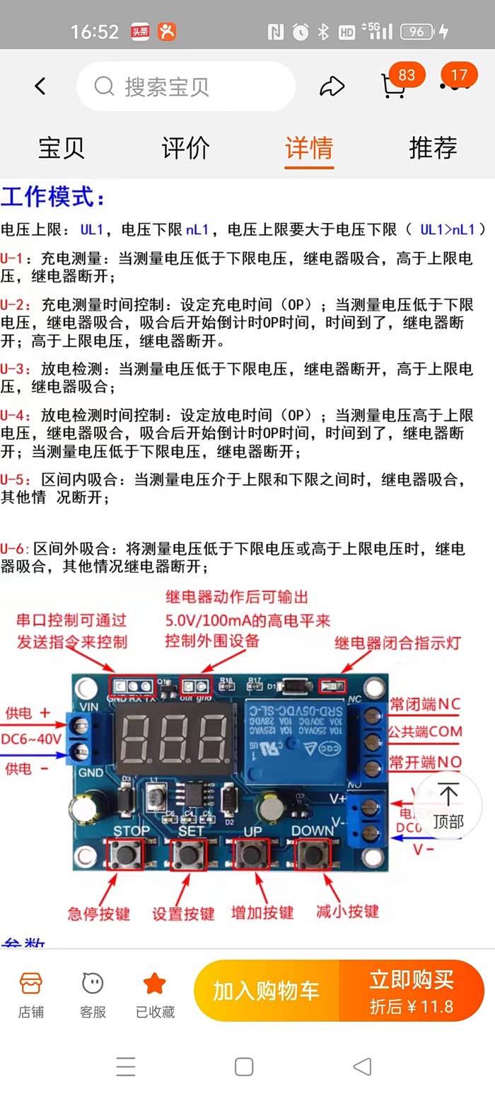

(1)用蓄电池充电模块,代替双电瓶控制器。模块设置为U-3模式,监测到汽车电瓶电压高于13.8伏,模块输出接点闭合,低于12.8伏断开接点。
充电模块
充电模块设置

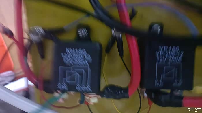

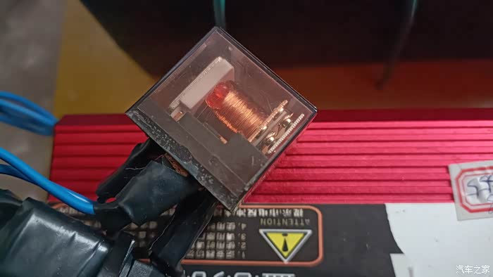

(2)增加一个5脚继电器(250A),一个4脚继电器(200A),一个4脚继电器(10A),用来切换充电与放电回路。
2、一台三段式恒压恒流充电器(30A),3000瓦逆变器,120AH磷酸铁锂电池等不变。
4脚(200A)和5脚继电器(250A)
4脚继电器(10A)
三、电路原理

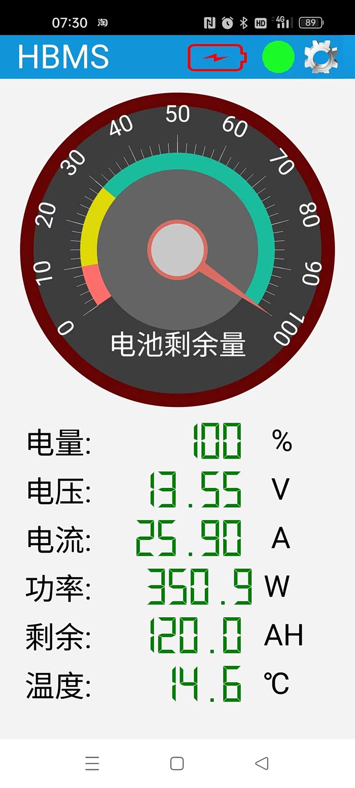

1、发动机启动,ACC供电,蓄电池充电模块(双电瓶隔离器)启动后(有几秒延时),检测汽车主电瓶电压高于13.8伏,模块输出端常开接点闭合,电路中三个继电器接通常开接点,250A和200A继电器接通充电回路,断开放电回路,10A继电器接通逆变器开关,逆变器输出220伏电给充电器,充电器满负荷给副电瓶充电,充电电流可达26A左右。
2、发动机熄火,ACC断电,蓄电池模块输出接点断开,三个继电器恢复常态,断开充电回路,250A继电器利用常闭接点,接通放电回路,手动接通电源箱逆变器开关,副电瓶电池给逆变器供电,逆变器输出220伏电压(满负荷可达1000瓦左右,副电瓶12伏端电流可达70A左右)。

3、电池一定要装一个带蓝牙的库仑计,开车充电、正常使用电器时,能够通过手机随时观察电池充电电流、放电电流、电压、温度等,如有异常,立即停止使用,检查原因,养成良好的使用副电瓶的习惯,保证副电瓶安全。

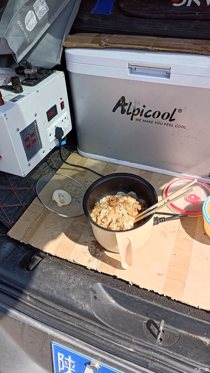

6、副电瓶使用是有安全隐患,将安全放在可控状态下使用,其便利性还是很爽的,旅游自驾是个好帮手,野外做饭、吃个火锅经常遭围观,很有成就感^_^^_^,值得给车友推荐,祝大家使用副电瓶愉快。

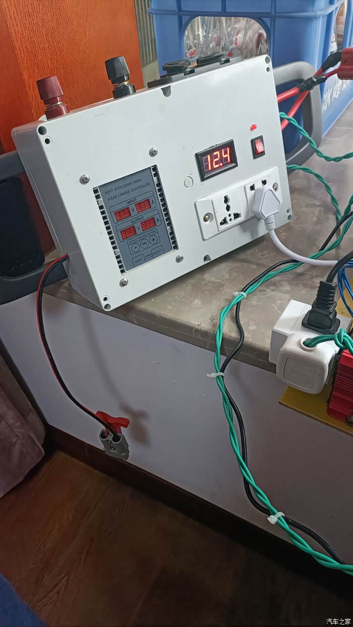

后备箱电源箱

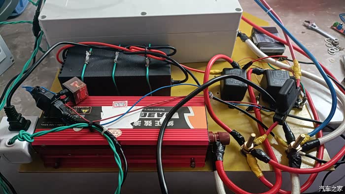

整体电路板布局

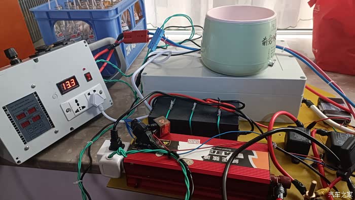

放电功率测试
车载测试
