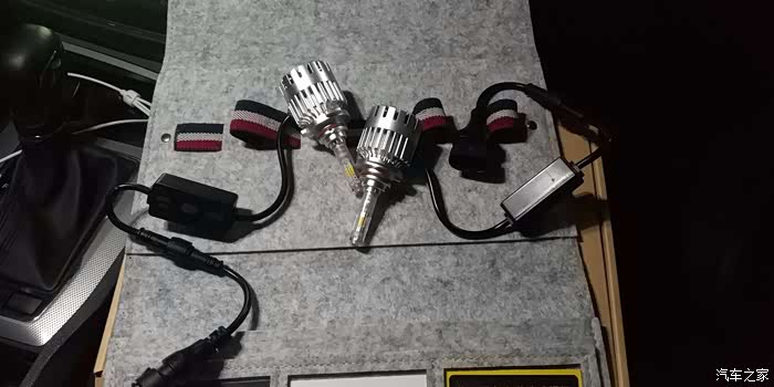

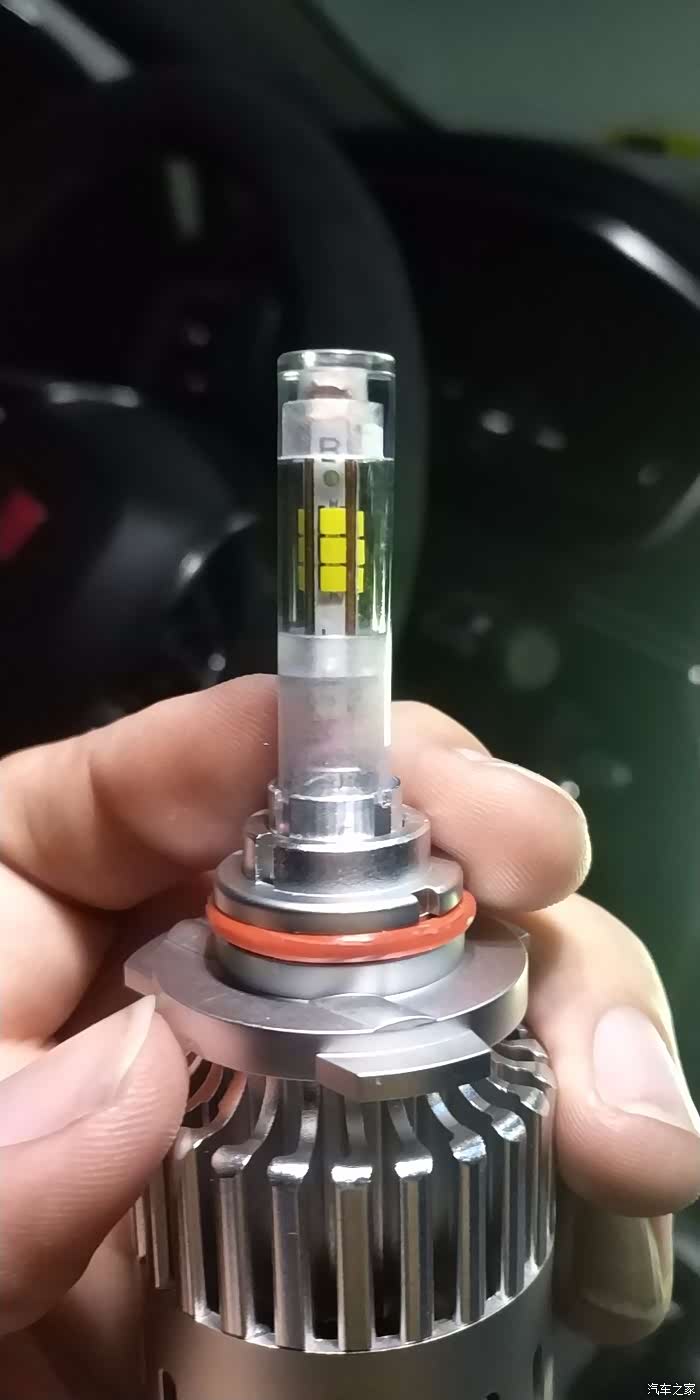

rx5的接口是9005,本来拧下来拧上去很快的事儿,结果出了点幺蛾子弄了俩小时。
换的灯小亮5500k的led

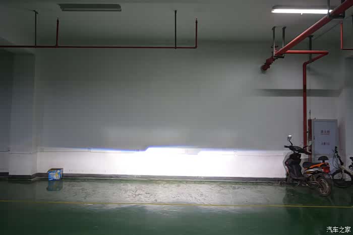

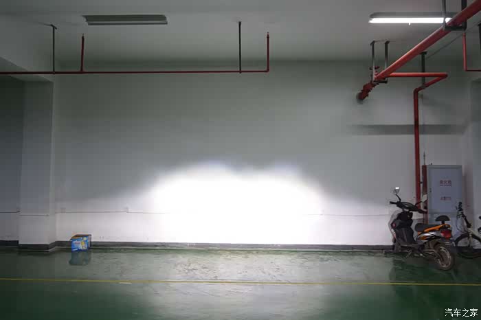

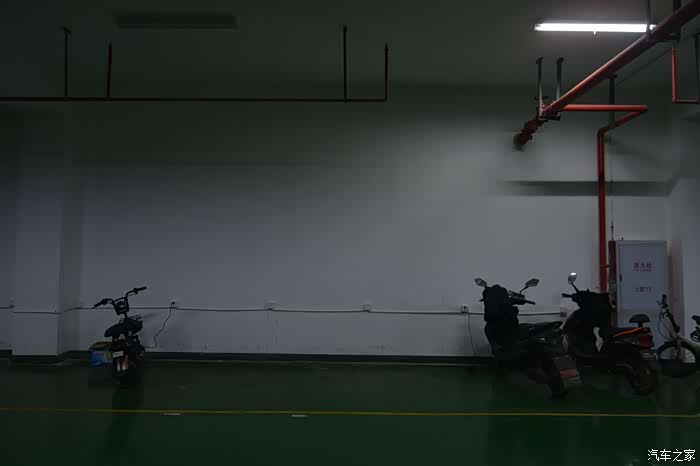

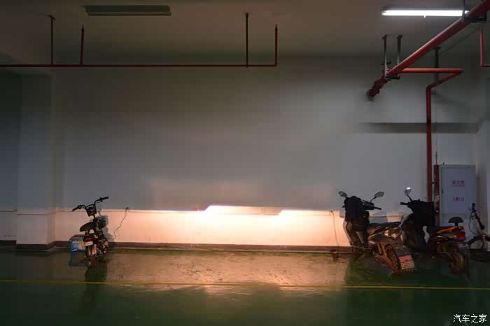

上前后对比图。用的单反m档同曝光参数拍摄。
车在地下,嫌麻烦就没有先开上来拍卤素的实际效果图了,只有换完后的。
分别是 拍摄环境
原装卤素近光
led近光
卤素远光
led远光
上路实际效果
分别是 拍摄环境
原装卤素近光
led近光
卤素远光
led远光

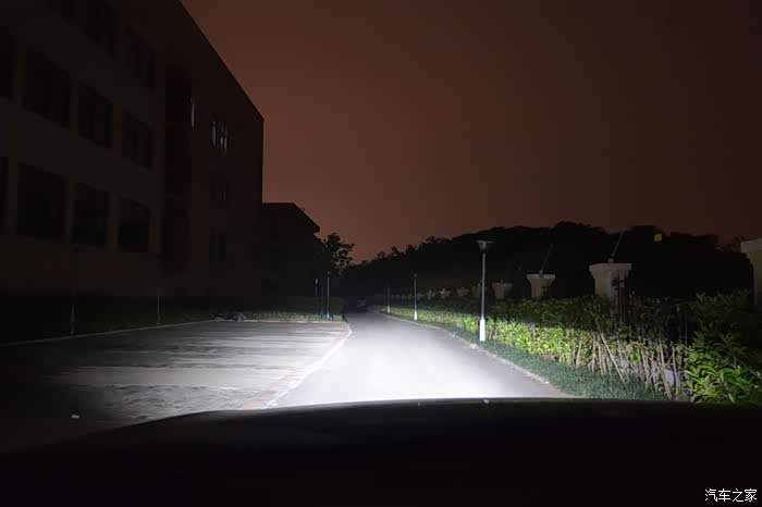

上路实际效果
拍摄环境
卤素近光
led近光
卤素远光
led远光

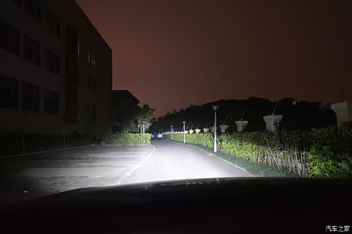

上路效果(近光)
上路效果(远光)

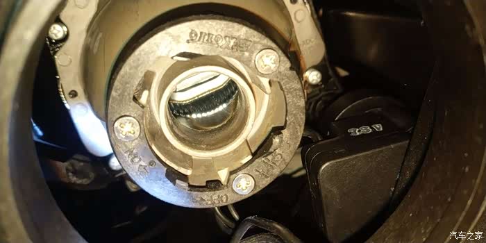

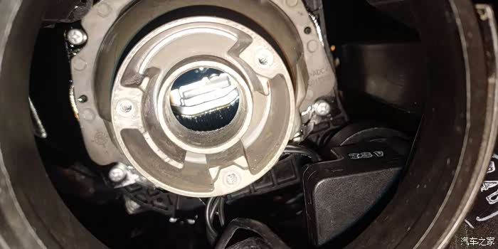

至于幺蛾子,就是左边的灯泡一装就上去了,右边的死活拧不进去,只能拧一点,然后我把大灯里的塑料卡子拆下来发现有个地方卡住了,锉刀搓了搓才好。
卡住的地方在下图中间,那个凸起的黑色和灯的散热片卡住了
卡住的地方在图中间,那个凸起的黑色和灯的散热片卡住了
下面两张对比图能看出拆下来的是哪儿
拆下后
装上去后
