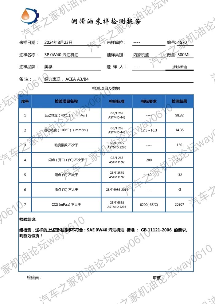

假货经典表现040实测基础7项指标

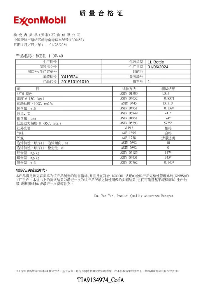

正品经典表现040的数据
官方合格证上的数据
简单对比一下看看。
1.100度运动粘度,假货14.35,正品13.03,假货偏高,测过的正品都在13-14之间,官方13.31。
2.40度运动粘度,假货98.32,正品73.35,假货太高了,常温下流动速度慢,冷启动性能差。
3.粘度指数,假货150,正品181,假货太低,粘温性能差,0W40标号需要的粘指剂相对多,所以粘度指数都比较高,普遍180以上。
4.闪点,假货238,正品234,假货采用高粘度矿物油调配,闪点高。

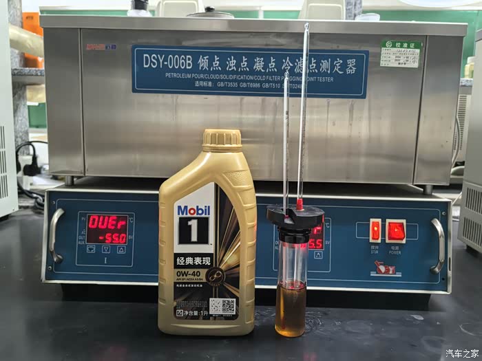

5.倾点,假货-32,不合格,国标要求≤-40℃,正品-51,很低,低温性能优秀,官方-41,感觉不靠谱,金美孚040正品的倾点测过太多,都很低。
6.浊点,假货-8,正品-32,假货太高,猜测一类二类基础油调配的,正品很低,油品纯净。
7.低温动力粘度CCS,假货20307,正品5807,官方5725,CCS是机油的“硬指标”,假货99.9%是不合格的,因为要让CCS合格成本很高,对于造假者得不偿失。
CCS实测数据,机油温度-34.87℃,转速0.0404,很慢几乎转不动了,粘度20508
通过实测可以看出:
1.假货100度运动粘度偏高,不符合金美孚040的特点。
2.40度运动粘度太高,与正品相差很大,粘度指数也太低,不符合0W40标号的特点。
3.倾点太高且不合格,浊点太高。
4.低温动力粘度CCS太高且不合格。
综合判断是一款采用劣质矿物油冒充的机油。
