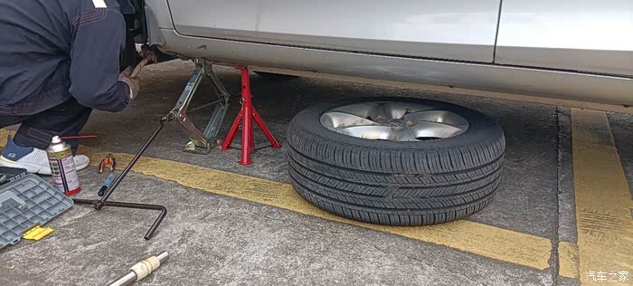

工具要用到15,18,21,32套筒,可敲击螺丝刀一字和十字,电动扳手,大活动扳手,锤子,钳子。千斤顶,安全支架,助力钢管。
买了两个支架54元,21套筒电动扳手拆了轮子

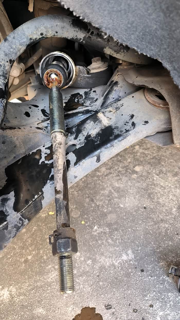

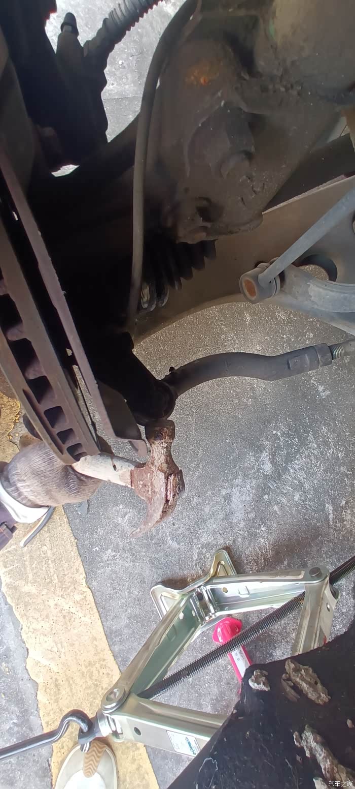

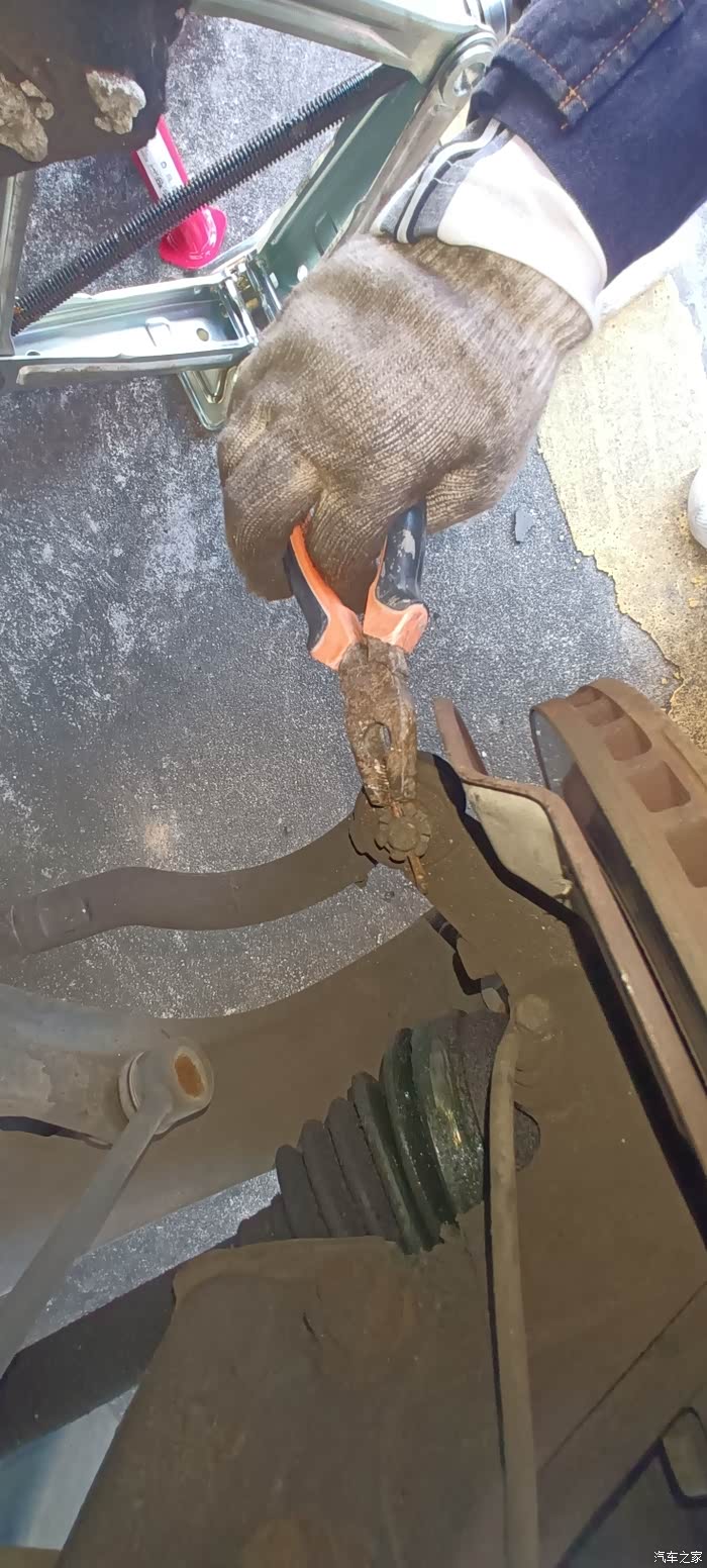

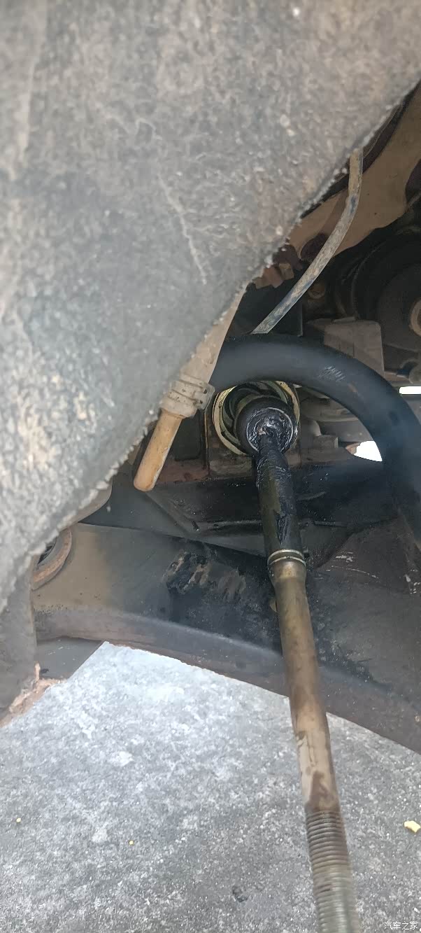

拆了转向拉杆球头螺丝插销
钳子左右摇卷拔才能拔出来

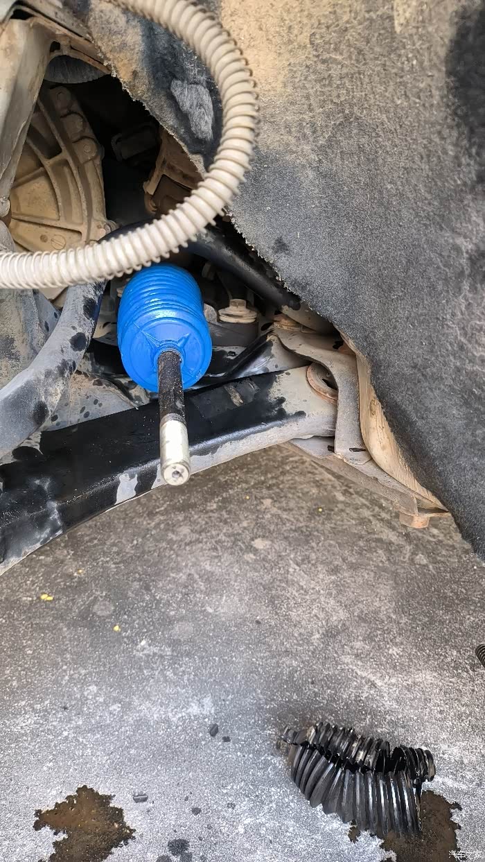

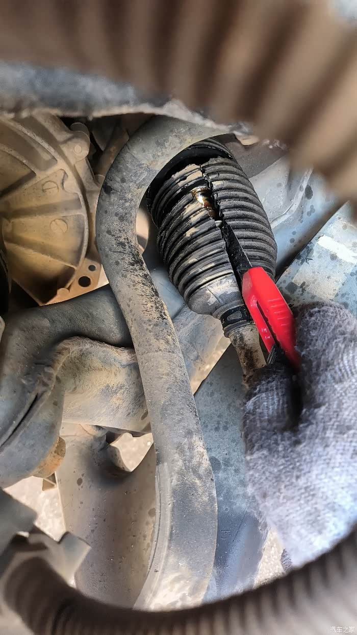

切掉坏的

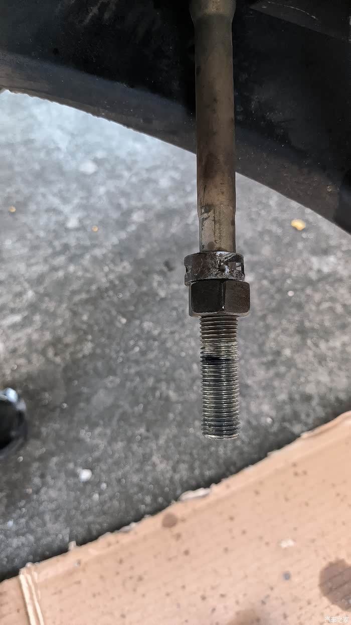

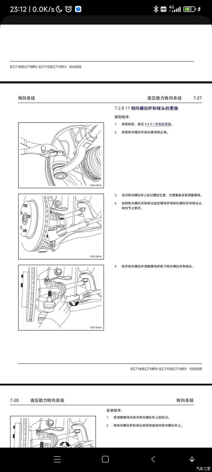

松了固定拉杆的螺帽后标记球头杆的位置,把螺帽扭到最里面数螺纹,记住是12个凸纹
用活动扳手松了固定拉杆的螺帽,螺帽用19扳手卡不进的,必须用活动扳手。后标记球头杆的位置,把螺帽扭到最里面数螺纹,记住是12个凸纹
活动球头上了点油
螺帽扭出来,套入新胶套,位置比较小,试了几个体位才能套进去

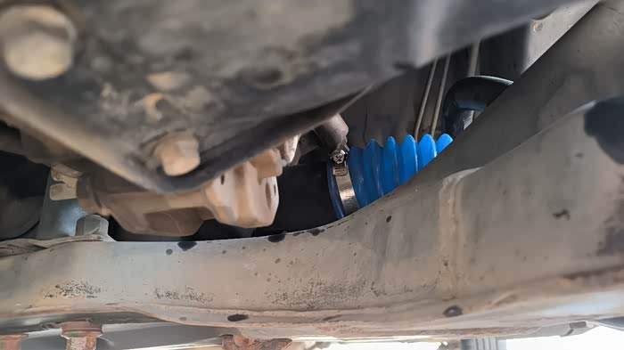

从侧面扭抱箍螺丝,两边都能换成功。

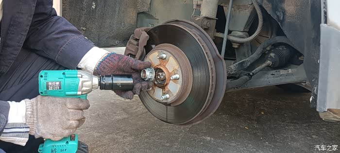

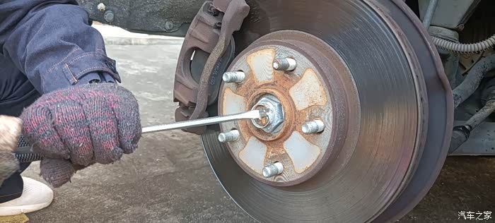

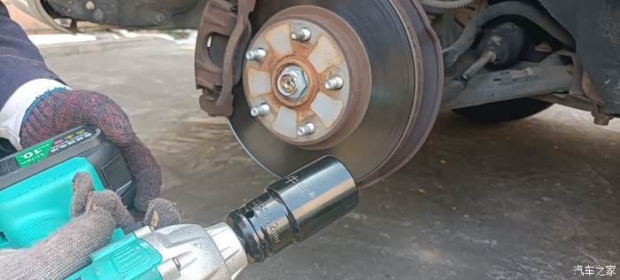

轮毂螺母用32套筒
必须32的套筒

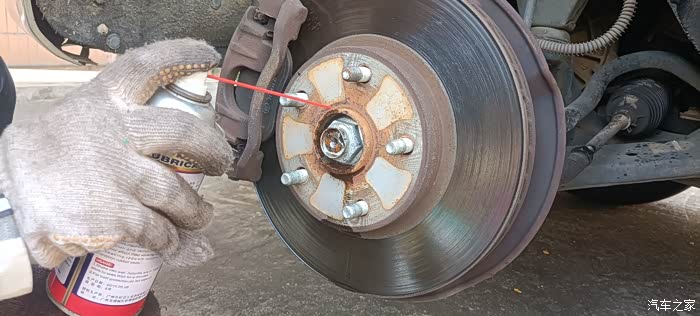

螺母砸扁防松脱必须用可敲击的螺丝刀砸开
然后电动扳手+32套筒轻松打开

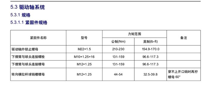

然后下一步遇到难题了,下摆臂球头一根螺栓扭不开,用的是15的套筒,发现没有15的套筒还让老婆去买了。两个螺帽用的是18套筒,能拆开。打得15的套筒发热了都扭不开中间的螺丝,放弃。

最底下的中间螺栓扭不开
M10是要用15套筒,M12要用18套筒
