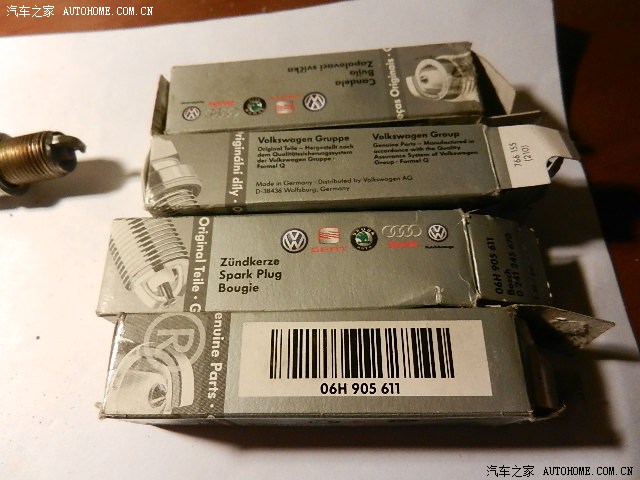

今天本人换的是由Bosch帮VW代工的,零件号06H 905 611,也有VW与Bosch Logo,整体外观除零件号不同以外,与原车火花塞完全相同。

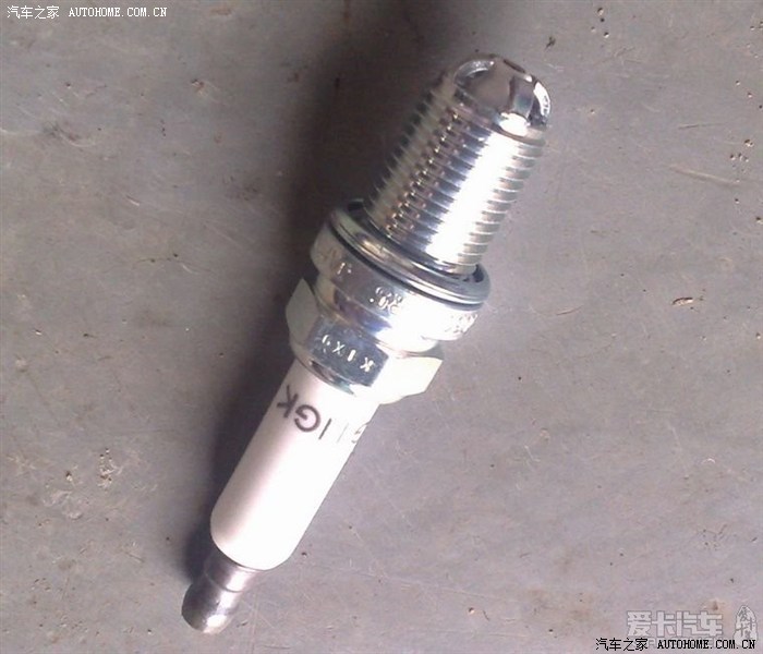

A) NGK 代工 VW 06H 905 604 = NGK零件号 BKR8EQUA,这是8T现在的装车火花塞,经4S、X宝卖家、本坛以及隔壁坛的专家确认,按照VW的试验结论 - 该火花塞最适合8T,四极,头端较短,积碳对被活塞顶到的风险相对低,而且热值低,散热快,不易断。但实际反馈该火花塞散热太快而且负极位置过于靠后,很容易积碳,而且难以自洁,一般15000km左右开始衰减,严重时火花塞会失效。。至于VW为什么规定1.8T使用这个型号,我觉得可以理解,第一求稳风险低,第二成本低很多,因为它完全不值这个价钱,应该不是铂金。第三,容易积碳,这样2万km就需要各位掏钱更换了,嘿嘿嘿。。。其实604并不是什么先进的火花塞,中心电极是最老式的圆柱台,604的出现主要是为了降低电极高度,减少与活塞干涉风险,这样的’超短裙‘结构,如果使用单极设计会导致在缸内的点火方向随机固定,四个缸的点火方向永远不一样,不稳定。所以退而求其次用四极结构,但致命缺点仍然在,首先点火方向永远是水平的,其次每一次点发火方向不固定也不可控,再次柱形的中心电极容易导致发火漂移(飘弧),点火能量不集中。这样的火花塞很难有性能可言,其实604是90年代中期为宝马开发的产物,偏保守的设计,把它的结构和其他四极和单极火花塞比一比,就能发现问题,现在还有其他车用NGK604吗?!该火花塞价格较低,性价比一般,理想状态寿命最多25000km,但使用非常安全,建议不太在意性能的8T车主采用,同样该火花塞2T可以使用,但不建议用。

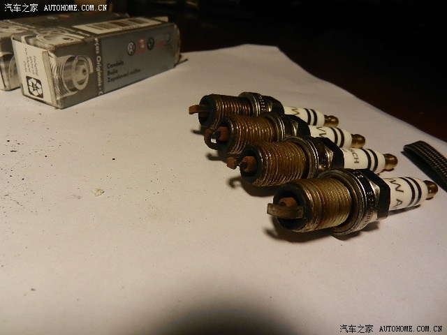

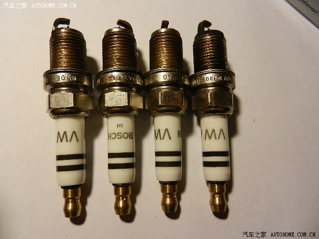

3 换下来的631H整体外观,和新换的一样一样的,尺寸不会有问题,感谢上帝我的4个缸都很正常,没有缺岗没有烧机油更没有熔断电极,有一次我200km时速跑过半个小时呢,一拉高速就担心火花塞挂掉。

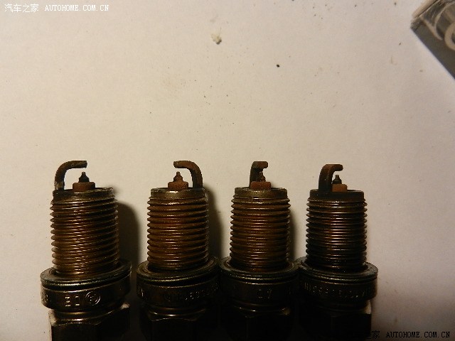

4、 37777km换下来的特写,烧的挺不错的,全93号油,每隔3000km一瓶G17,清理一下再用个10000没问题。20000km时检查过,状态比现在好不少。
5、电极上红色的氧化锰,底面上黑色的是积碳,第一枚电极上我用手随便擦了一下,还好积锰和积碳都能擦掉,泡泡醋效果肯定更好

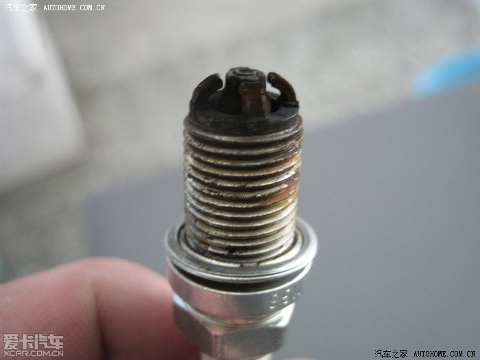

NGK 604 18000公里后的情况,负极积碳严重。
