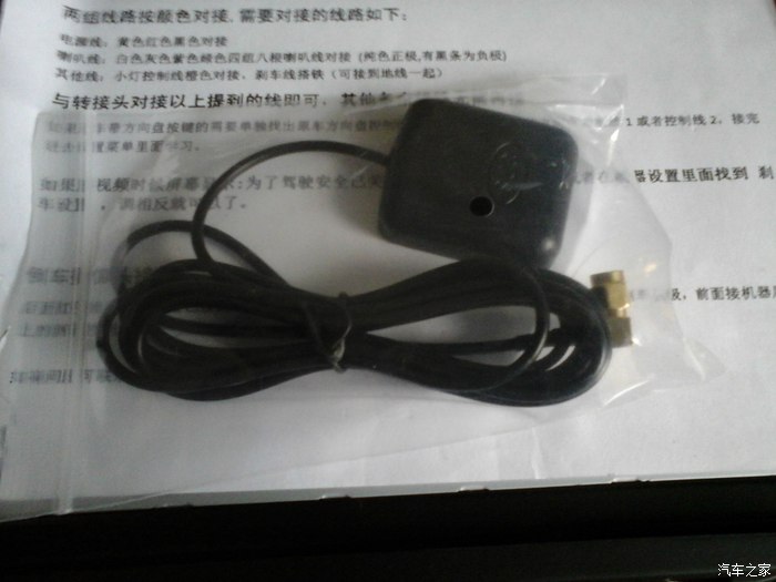

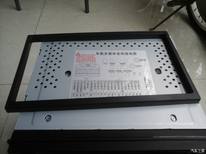

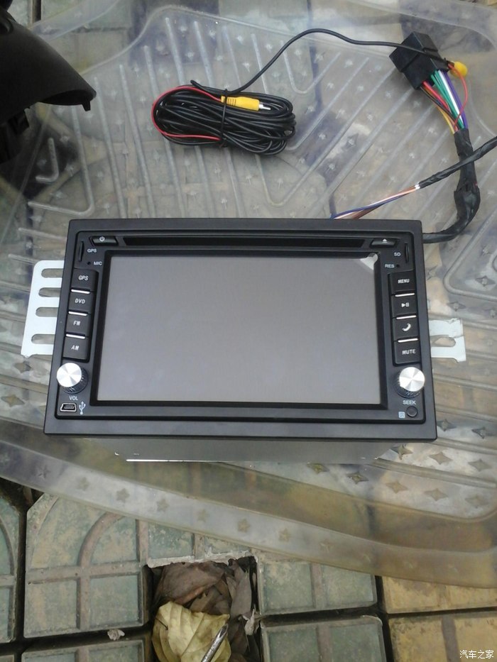

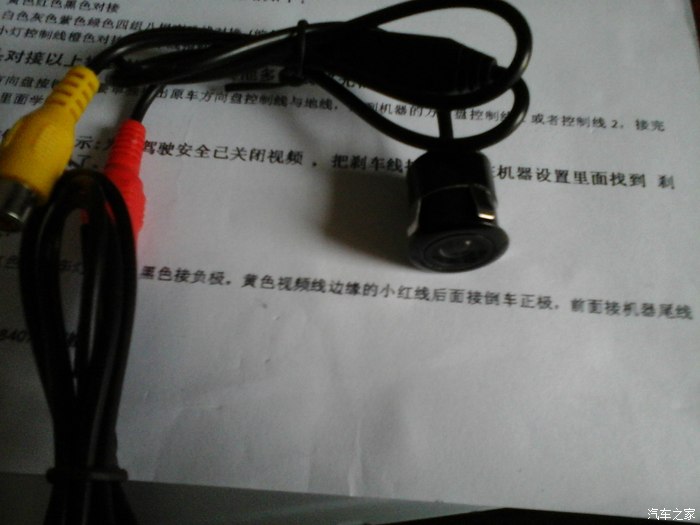

1:前段时间本来说把车子买了,不过一直没有卖掉,最近CD机又不能AUX输入想听点音乐 都很困难,一直想加装个一体机,网上很多都是嗮结果,过程基本上可以忽视,最后经不住图片的诱惑还是在淘宝网上买了一个,反正当时想的就是死就死吧,反正是烂车一枚,废话不多说往下看图说话,下面是一体机+后视

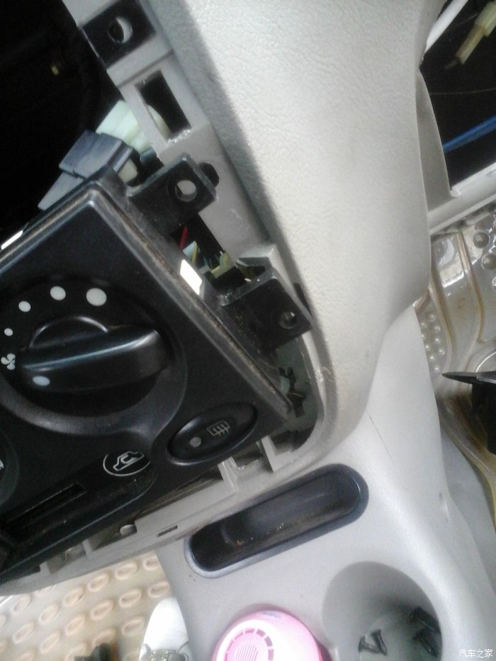

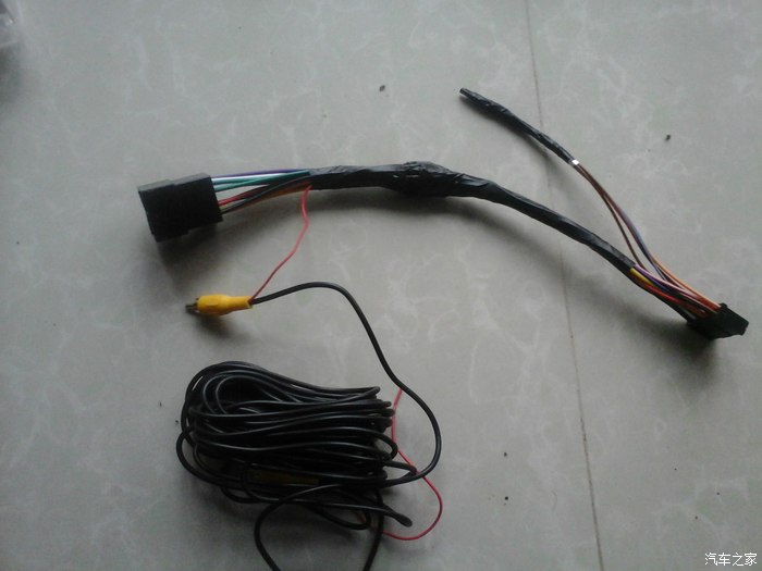

下面是对接好之后的线束,当时拿到的时候脑子一片空白,NM那么多线怎么接啊,冷静下来看了说明书才发现这其实很简单,两线束按颜色对接,多余的线束不用管它,下面是对接好的线束外加后视线:     2:拆仪表台面罩,这一步就不多说,如果你连这步都搞不好的话我建议你最好是不好动改装的念头,拆空调开关,CD机及安装座

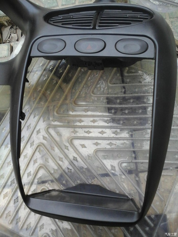

3:锯掉储物盒,成型后的样子见下图:将一体机套入面罩内确定一体机安装座的位置,挡住插孔的安装座要锯掉

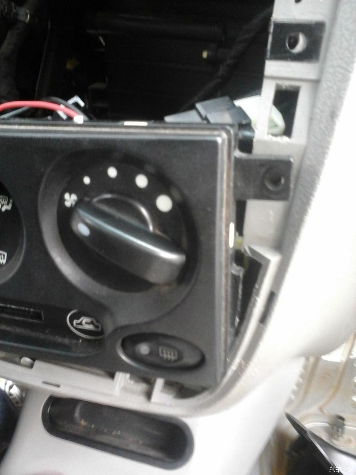

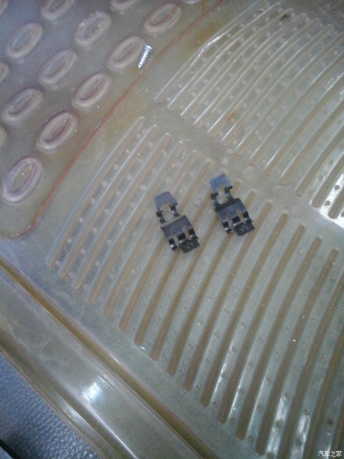

4:拔掉空调开关三条钢线的卡子及钢线,并将钢线从中间位置穿过,并将空调开关往下移

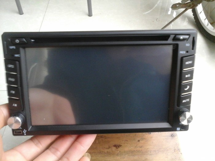

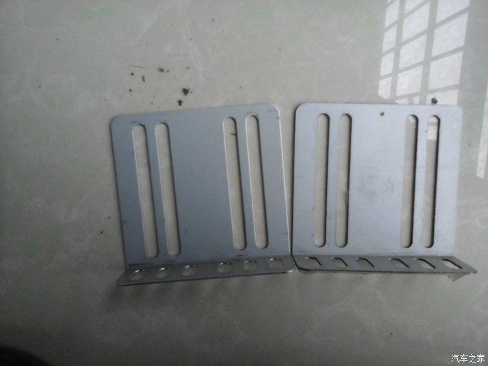

5:安装一体机,空调开关。空调开关下面一排的支座要锯掉,前后对照,请看下图

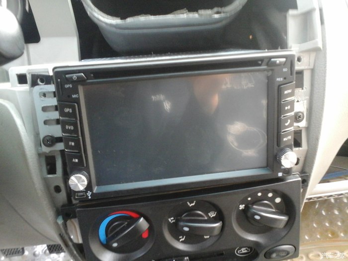

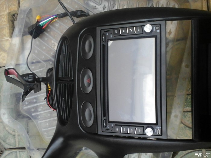

6:调试一体机的位置,左右前后,这儿需要花点时间,要有耐心,请注意空调安装座的位置

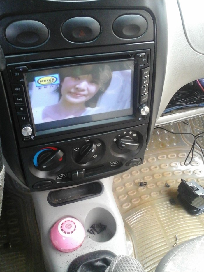

7:调试完成插上主机背后的各种线束,及其空调开关钢线,
8:装上面罩
9:后视安装,时间不够,下周末再继续作业
10:说说效果,说实话,装出来的效果超出我的意料,很完美,两天来,感觉还是不错,不过感觉空调开关受到了影响,看来要剪短空调线
