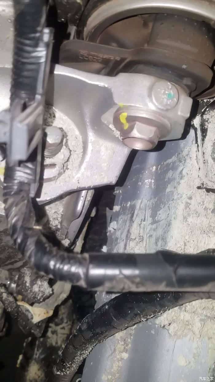

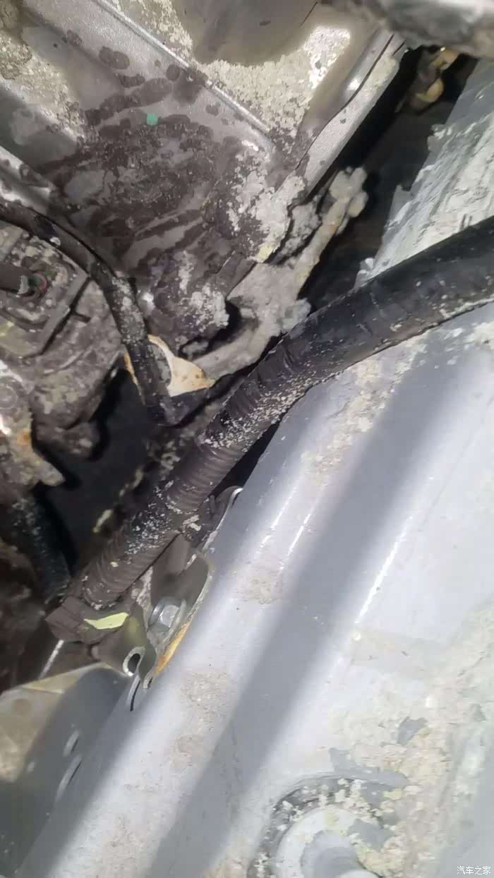

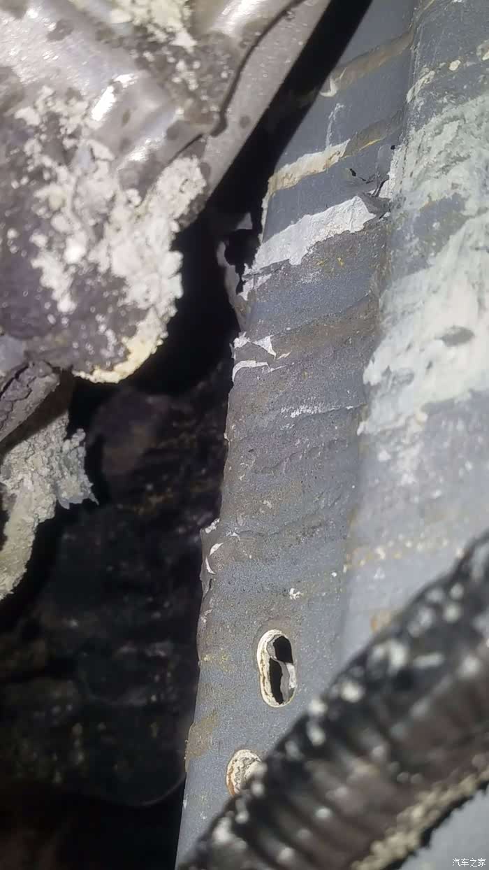

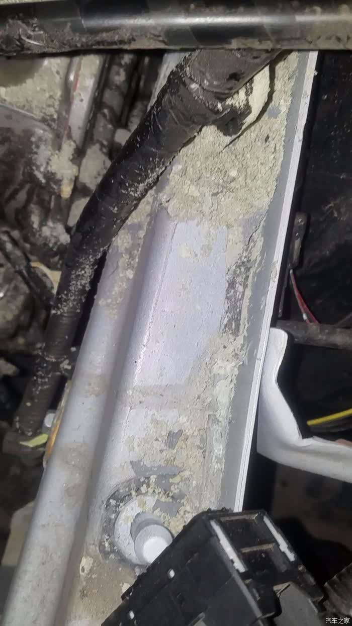

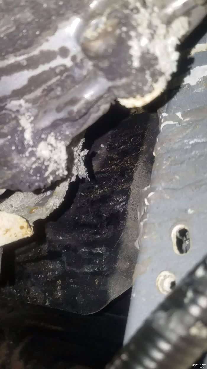

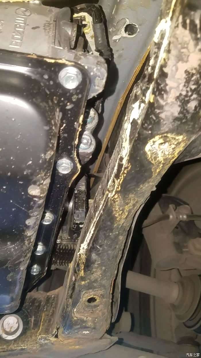

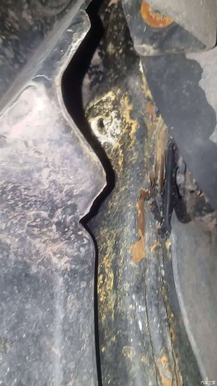

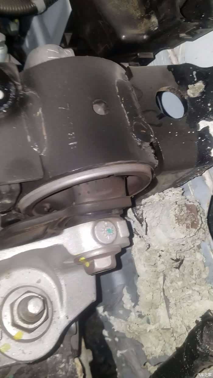

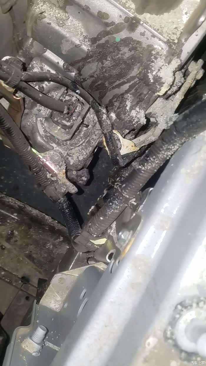

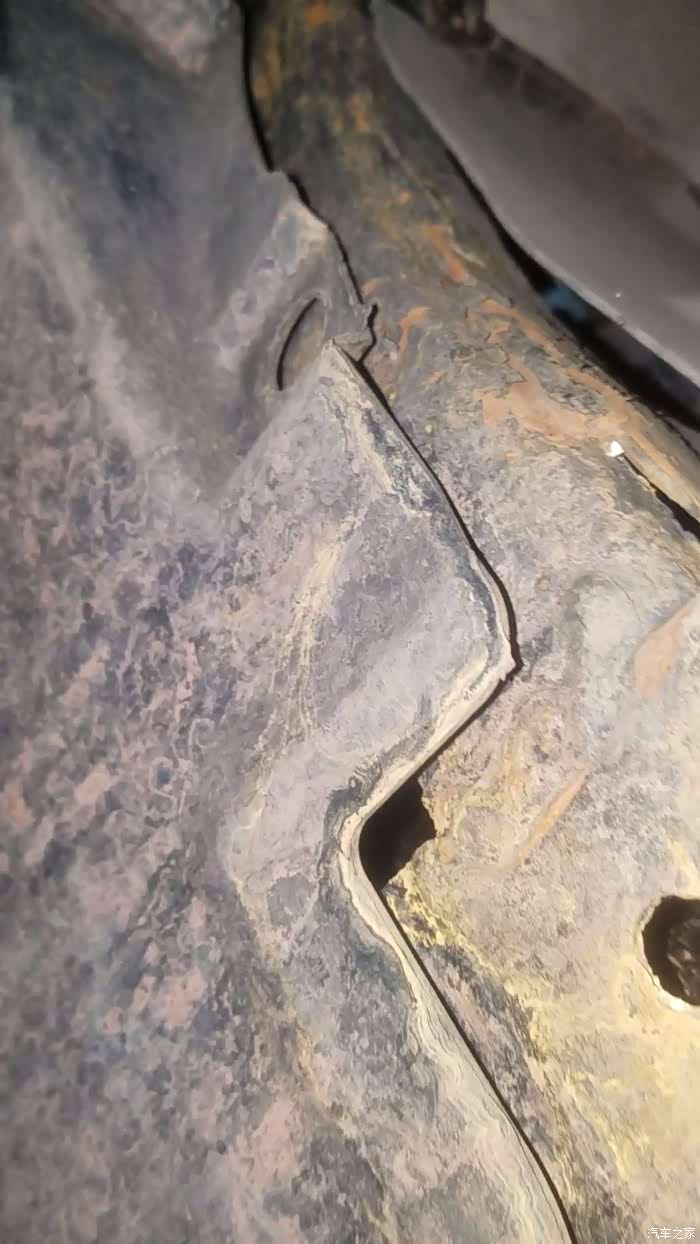

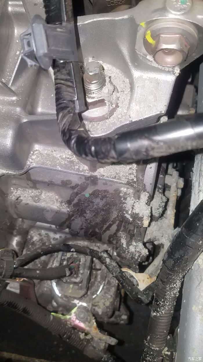

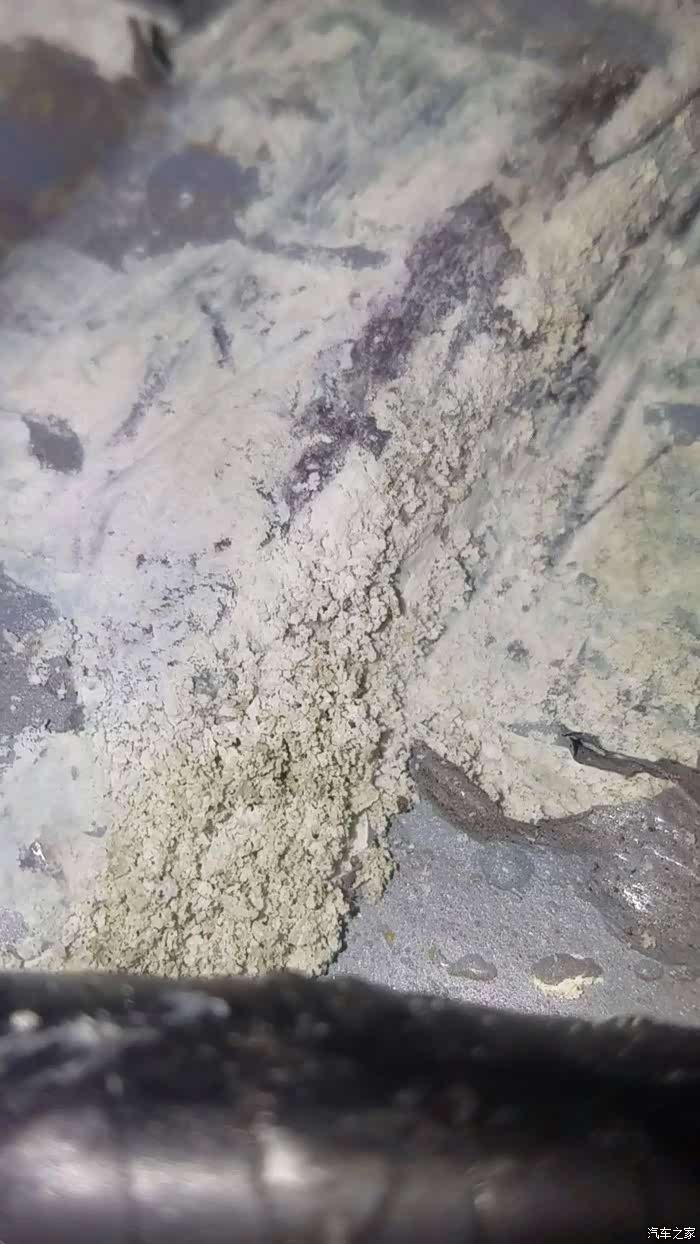

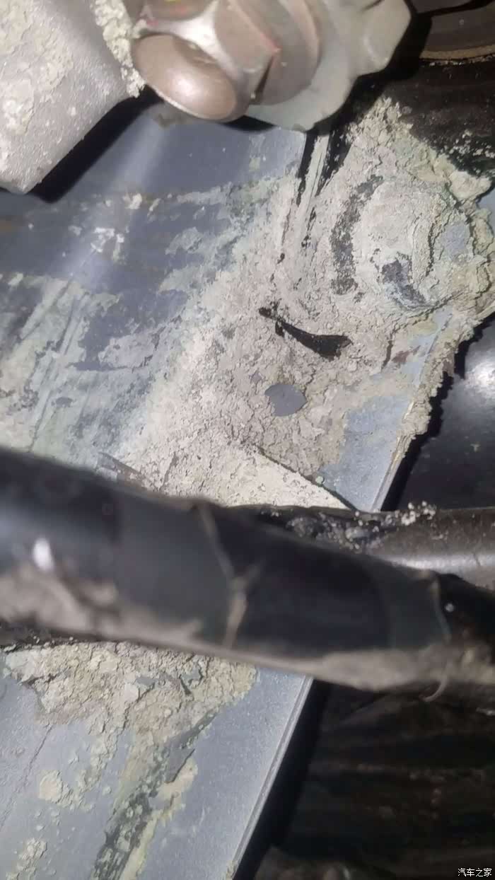

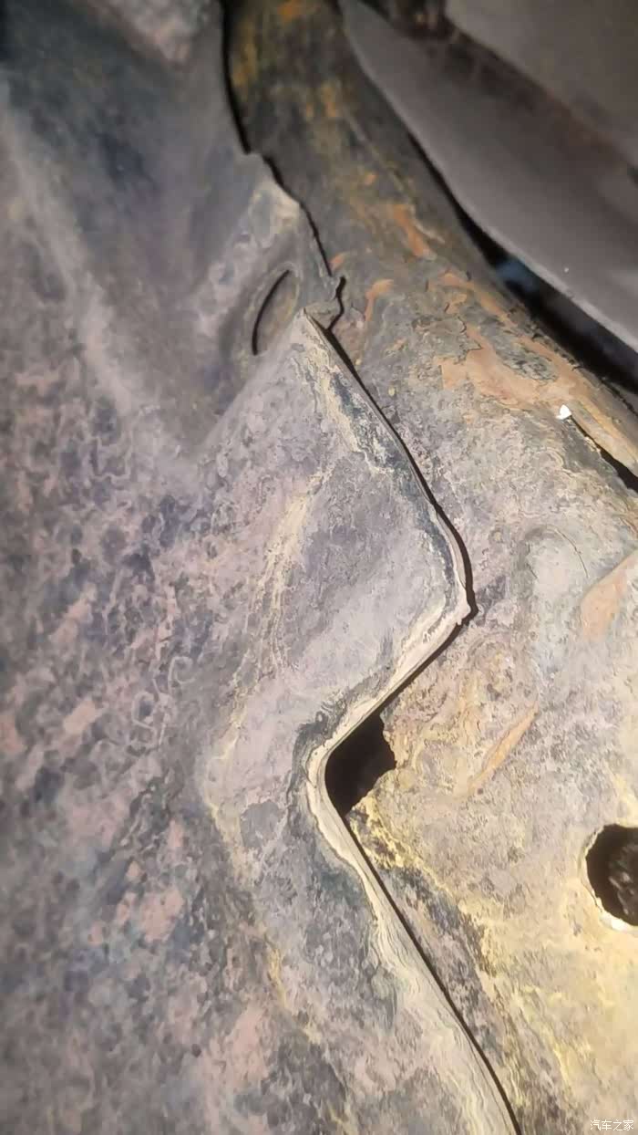

2018款阿特兹蓝天豪华版2.0L,2017年12月22日提车,2018年5月13日到4s店进行第二次保养(未超4s规定保养公里数9000公里,保养里程8854公里),检查底盘时发现前桥左侧严重锈蚀!透过底盘往机舱看,上面的相关配件也严重腐蚀!然后打开发动机盖查明原因,发现是电瓶漏液导致。当即我即表示要找厂家索赔,4s以索赔人员及厂家未上班为由,让我第二天过去,需要拆除电瓶以查看腐蚀程度。

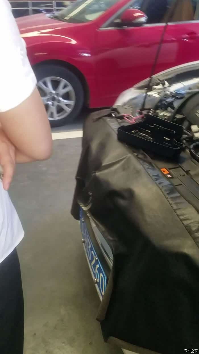

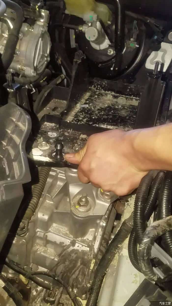

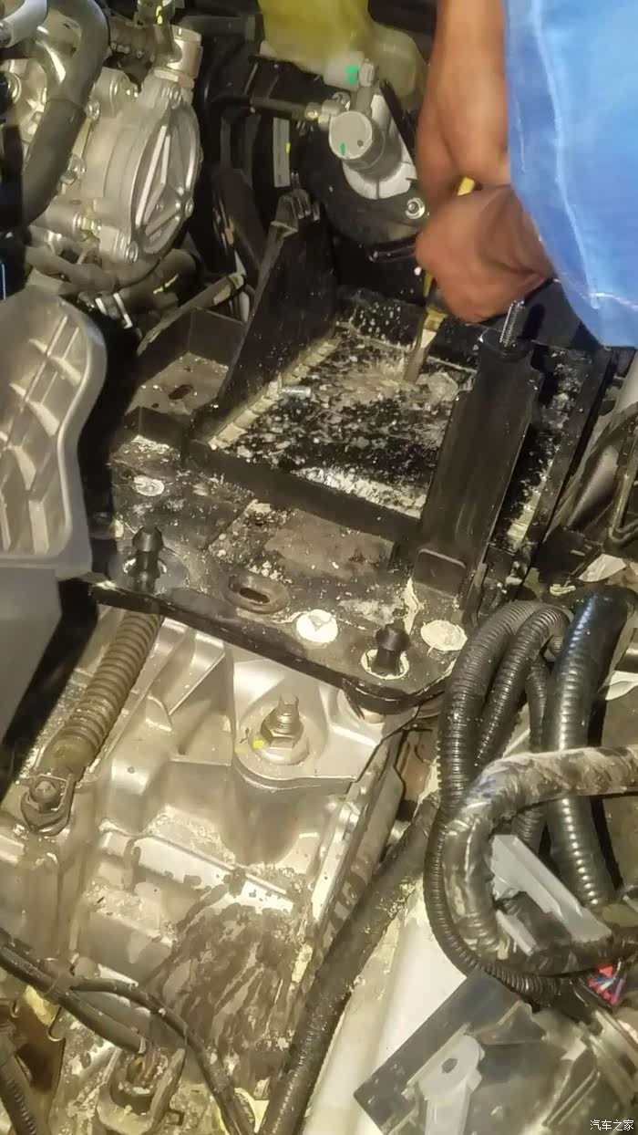

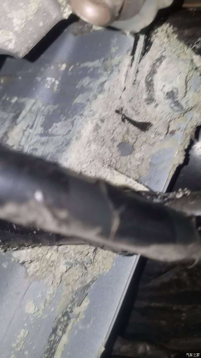

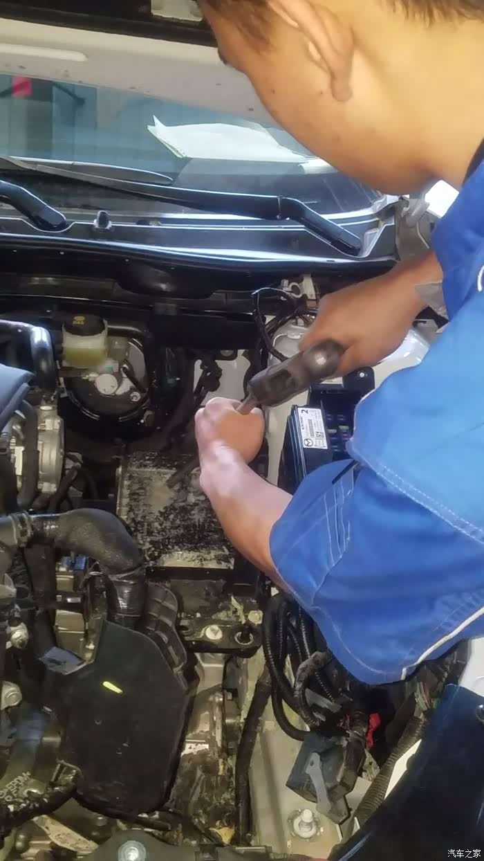

      第二天一早本人就到4s,理赔人员让修理师傅拆除电瓶及相关部件后,发现左侧侧梁、变速箱及周边等都已经严重腐蚀!并且伴随一股硫酸的味道。理赔人员表示,需要更换腐蚀的相关部件,让师傅将需要更换的相关部件列清单:变速箱及总成、前桥、电瓶等。后与4s服务经理交涉解决方案,本人首先提出要求换车,但4s说该情况根据国家规定不满足换车条件,随后本人说出第二种方案,即1、要求腐蚀的相关部件全部换新(4s服务经理说,那是肯定的,肯定要换);2、赔偿相应的损失,如二手车折旧费、精神损失费、误工费等等,作为一个消费者,因厂家质量问题造成附带的损失,不可能由消费者自己买单,不合理也不合法,你4s、厂家工作日才上班,我作为一个员工工作日也要上班,不可能天天请假来守到他们。3、对该车的整车质保进行延长,因为酸性物质腐蚀的原因,只能看到当前的损坏情况,而后期的安全隐患则无法判断,如酸性物质引起的电路老化,引起的自燃等严重后果。更何况侧梁腐蚀无法更换,更存在重大安全隐患。5月14日,即当天,4s说已经跟厂里面反映了,但是厂家回复没这么快,让我等等,我也同意,并离开4s店,一直等他们的回复。
   过了2天,到第三天的时候,即2017年5月17日,4s店来电说厂家的处理意见是:清洗被酸腐蚀的部件,如果能正常使用则更换相关部件,如不能使用再进行更换,赔偿的事根本没提。那么我就请问,我在你4s店的展车上不注意漏了些硫酸,然后果断时间给你清洗了,一样能用,这还只是表面漆,4s不找我赔偿?如果真腐蚀到不能用,出故障了,而我又正好在驾驶该车辆,出了安全事故,厂家如何处理?能负得了一条或者几条生命的责任吗?因为才买大概5个月,就能腐蚀到如此严重的地步,我有理由相信,该车在出厂时就存在电瓶漏液的情况,只是随着时间的推移,而发生了质的变化,存在欺诈销售的情况,质量合格证书不过是一纸空谈。况且我才买几个月的新车,已经从“心”里面都烂了,这车还能开吗?一汽作为一个国企,就是这样欺负和压榨普通的老百姓的?等了2天,却等来这样的结果,作为消费者很伤心,更伤透了信任一汽马自达这个品牌的人的心。不管怎样,如果这个事情没得到有效的解决,本人绝对不会善罢甘休,不管通过什么样的途径,一定会为自己找回一个公道。
