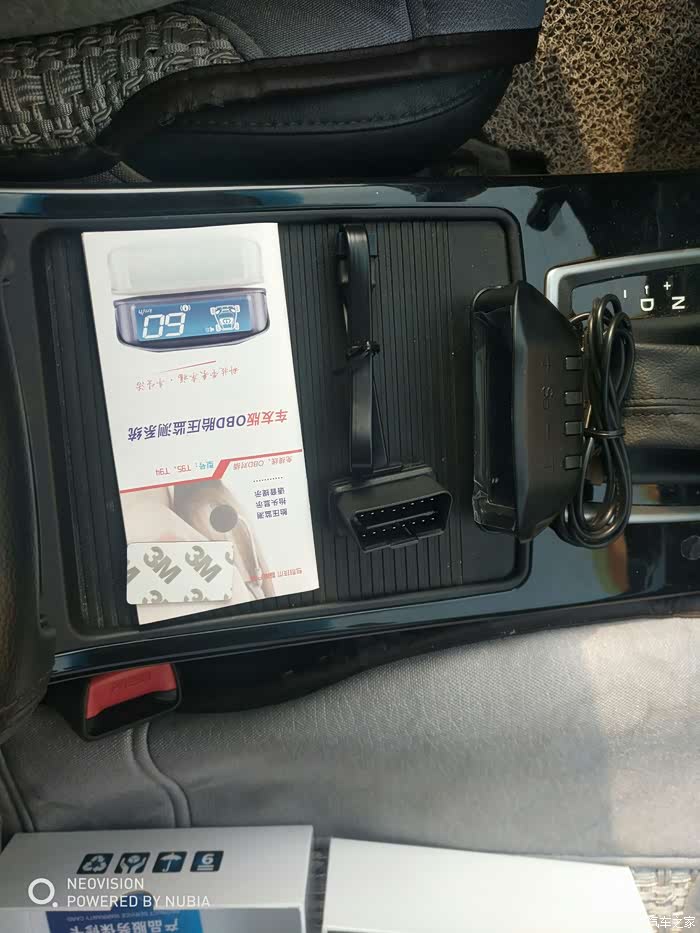

前几日总感觉车胎缺气,洗车时让师傅测了下,前轮才不到一个半的胎压,才感觉出胎压监测的重要性,后来在淘宝上看了下,发现除了四个轮安装的那种,还有一种更为方便的,就是下面这个
一个显示器,一根连接线,一本说明书,一个3M胶,14款名图智能版系统是有胎压监测的,通过这个连接OBD就可以显示在这个小屏幕上

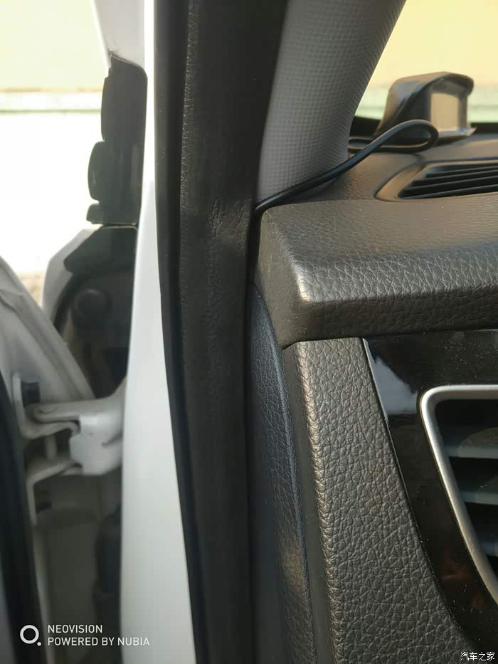

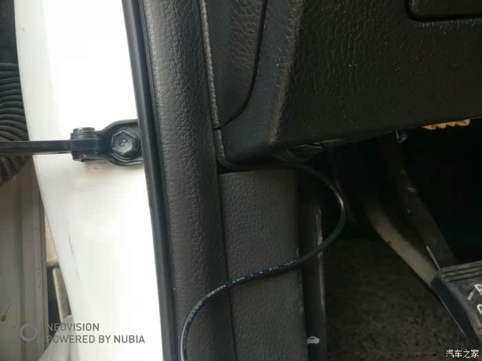

先找个差不多的位置确定线路留多长
掰开胶皮将多余的线塞进去
下部在这个缝隙往里塞

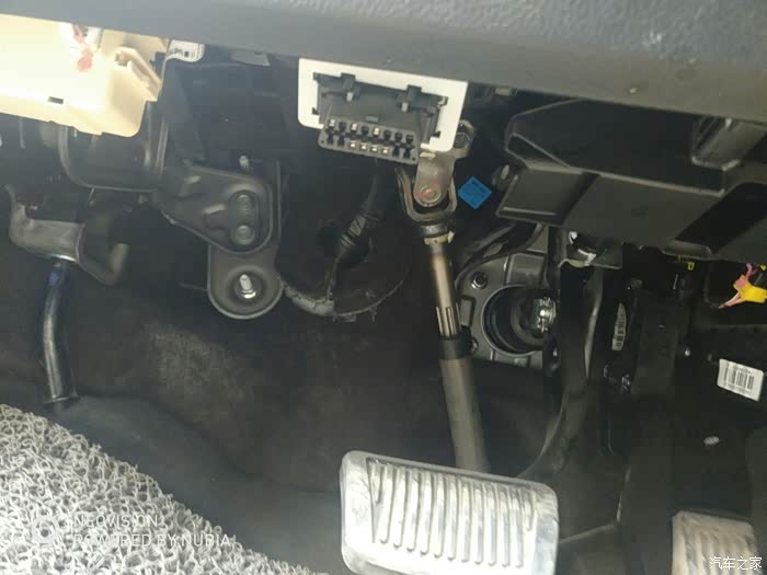

接口就在刹车的上面

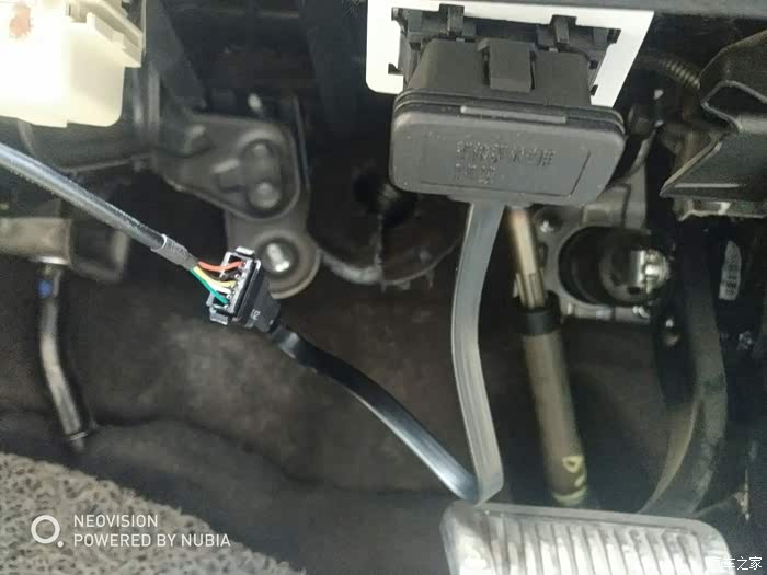

两根线对接

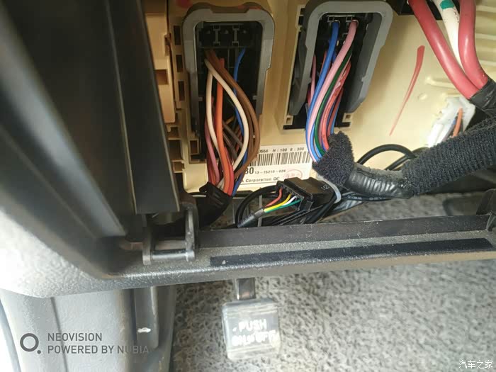

我把多余的线用线束固定在这,隐藏起来。

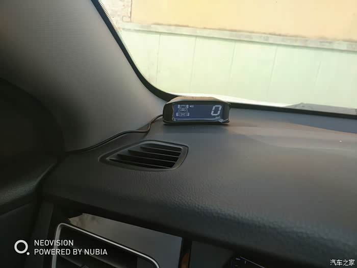

然后根据说明书简单设置一下就可以,平时显示时速,可以当个抬头显示用
,缺气的时候就会报警,价格不贵,才150,还是物超所值的…
