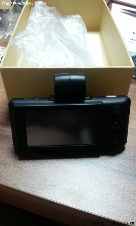

一直想把行车记录仪装的隐蔽一些,带着学习的态度在网上学习了好多,最终确定从驾驶室保险盒取电安装。在此要感谢论坛里“带着大小宝”和“渴死的鱼”的主帖,也同时感谢卖给我材料的某宝店主(名字不提了,怕被当成广告帖)。选购行车记录仪也是个纠结的过程,从一开始什么都不懂的乱看到最后确定papago、matego、影天下这三个牌子也看了很久。最终确定购买这款matego MG300W。原因是经大多数人比较matego要比papago的性价比更好,影天下也是好东东,只不过matego MG300W是今年的新款,国产货售后有保障,固件也随时可以更新,后期也可以加装GPS模块,加上触摸屏,就确定了这款,刚好厂家做活动近期又有优惠就下手了。经过试用效果还是很不错的,没贴效果图,需要的同学可以找我要或度娘,下面图片送上。版主,精攒时间长了对身体不好哦~

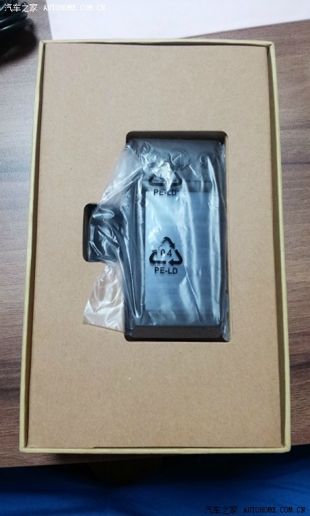

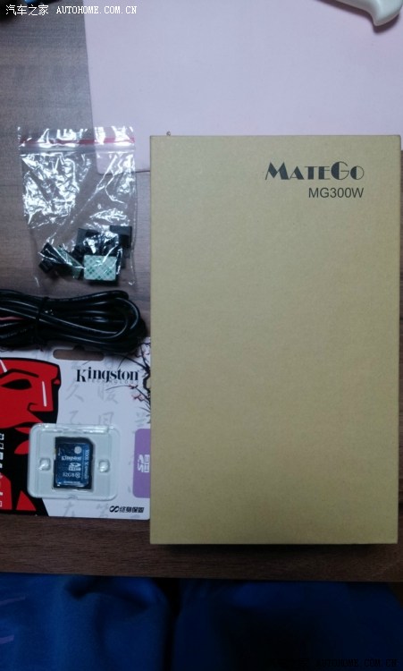

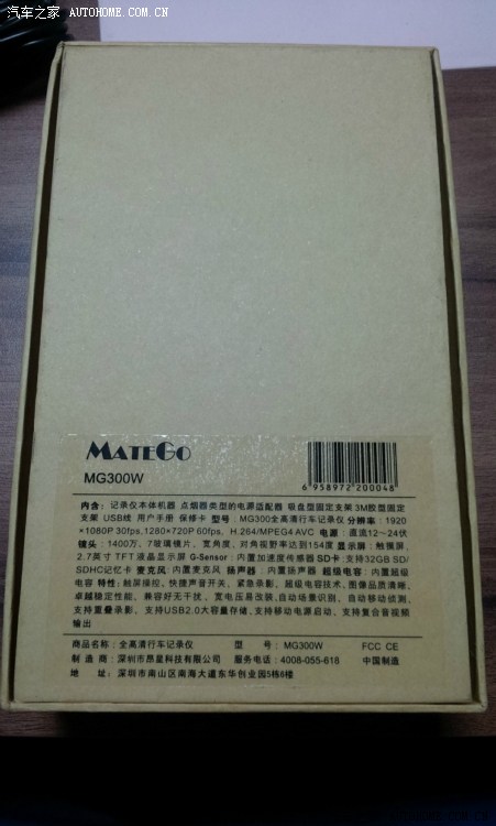

外包装,简单大方
反面

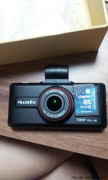

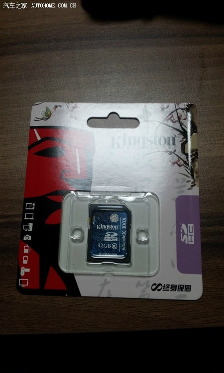

存储卡必须32GC10
有效录影5小时

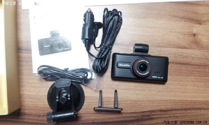

做工很精细的
全套,吸盘胡的很紧,没掉过。

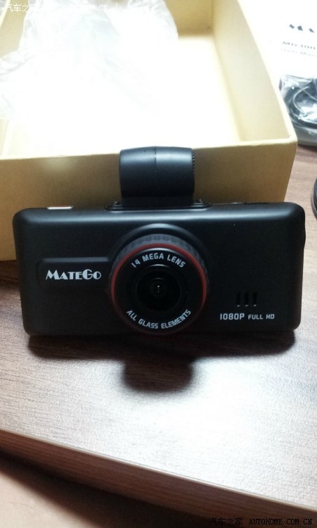

正面
反面
大小可比

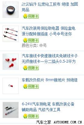

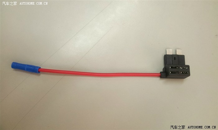

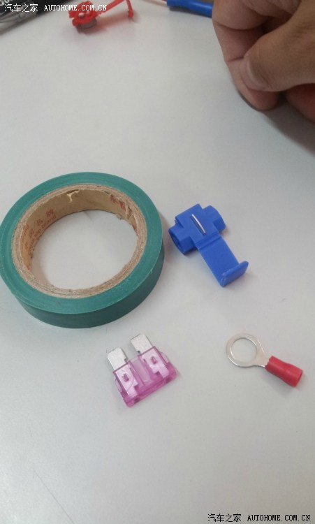

网购清单
中号一定买

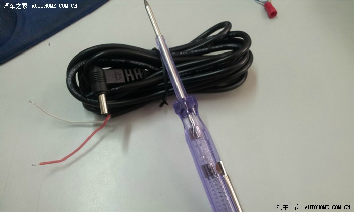

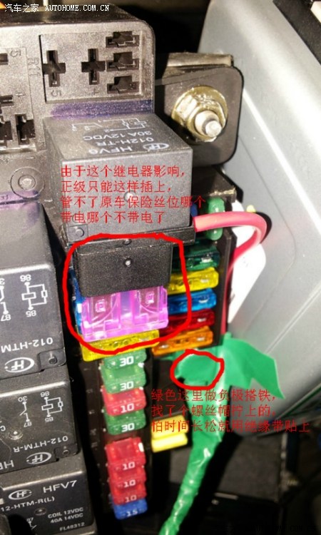

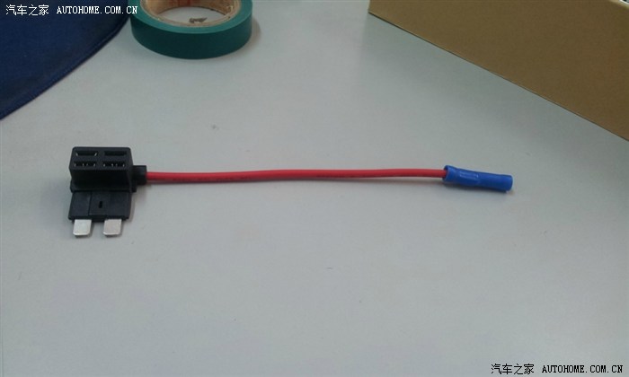

小零件,线卡没用上,保险最小3A的,记录仪是1A的
线是卖家送的,很贴心,自已不用再买了。

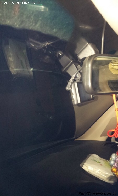

这样走线,A柱也可以抠开,我只抠开了个缝,把线塞进去了

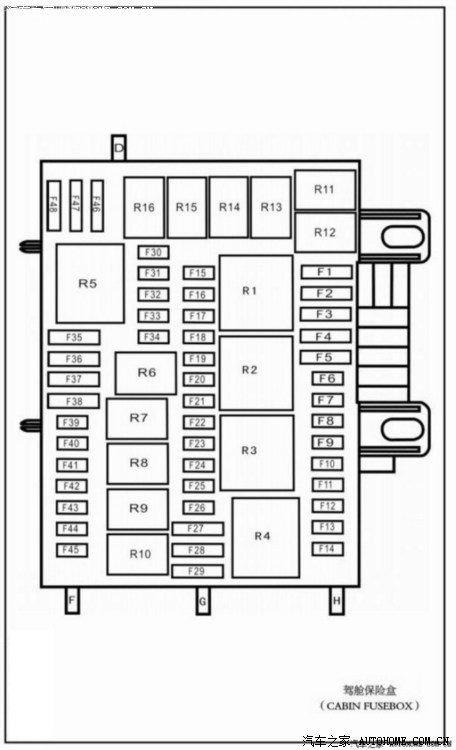

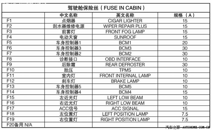

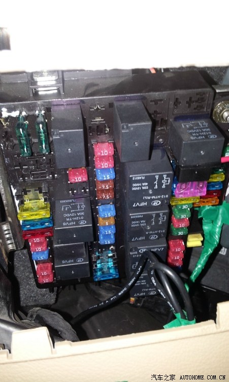

驾驶室保险盒,F1点烟器。

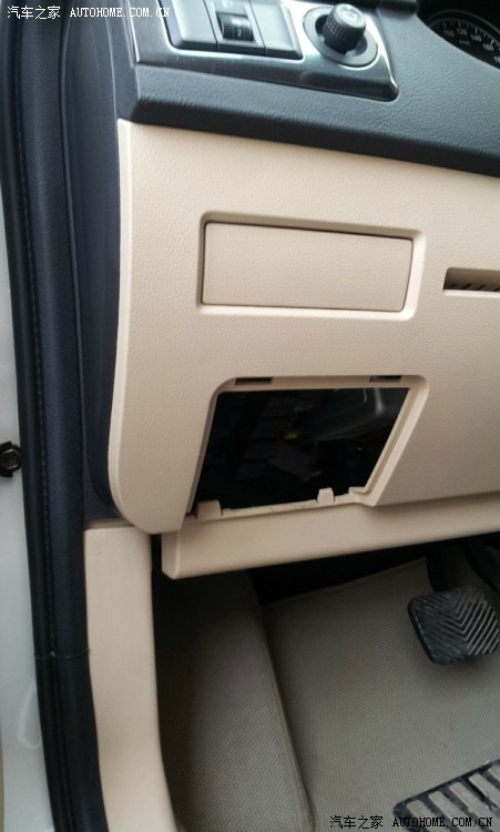

保险盒全貌,正对开口处
很好插

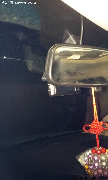

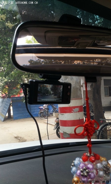

装好后,比较隐蔽
把线在后视镜上缠两圈
安装完成,送上洗车后美图,无美女
