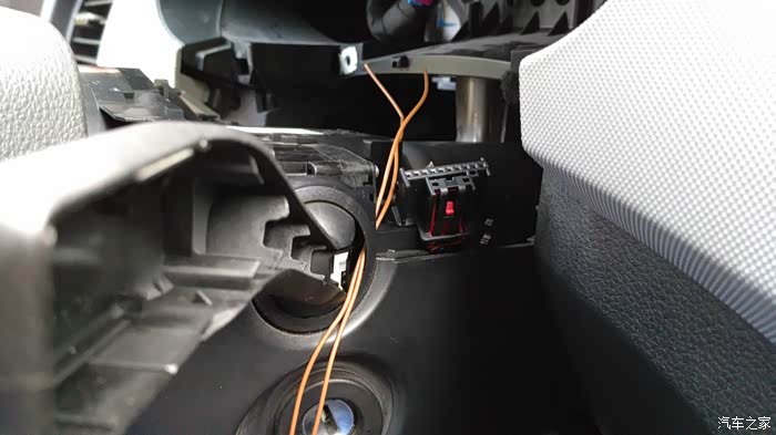

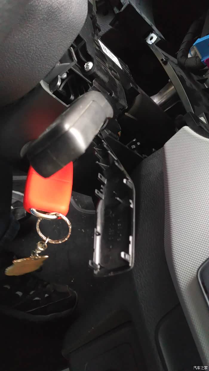

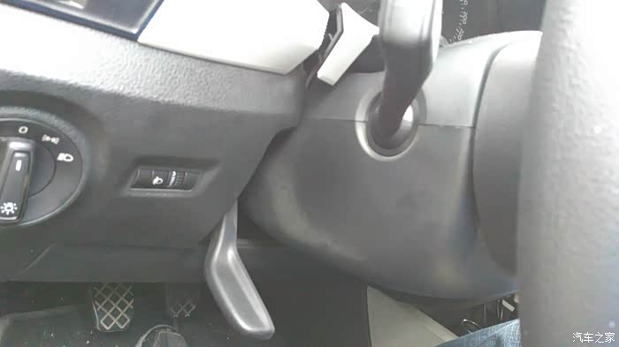

方向盘调到最低,这样才能让出操作空间来

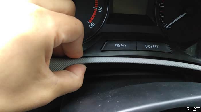

拆的第一件就是方向盘与仪表盘中间的装饰盖,直接往自己方向拉即可,记住一定不要单独拆浅色的外装饰壳,要连盖板一起拆。
拆下来可见左右两边各一卡子。
拆下来可见左右两边各一卡子。

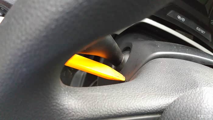

拆方向盘上装饰盖,用工具从缝往里一插就开了,左右一样。然后连同上一步的装饰盖是一体的,都可取下。

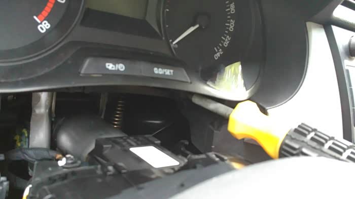

第三拆仪表盘了,在上一步拆下的盖板下,仪表盘的下方有两个螺丝,是花形的,江湖人称T20?

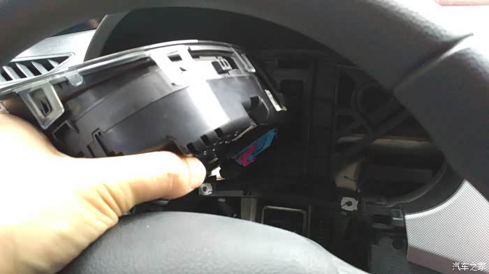

拆了两个螺丝就可取出仪表盘,注意后面还有线

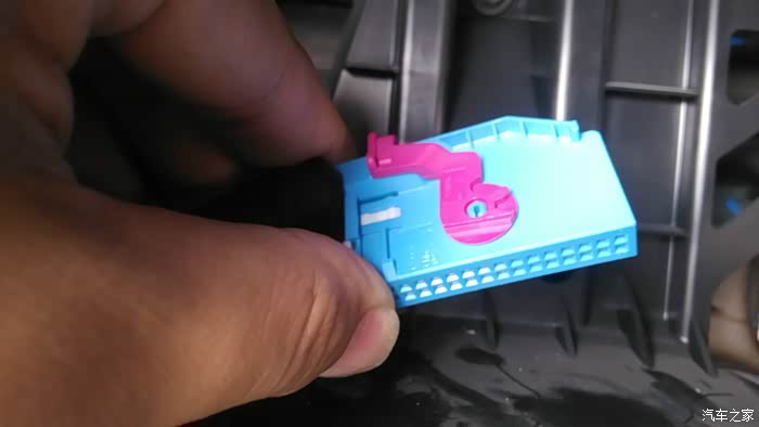

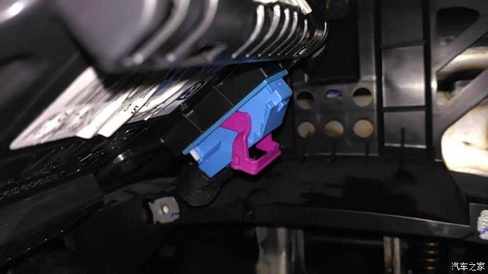

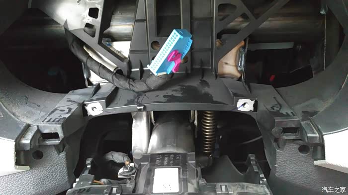

仪表盘后的插线,把红色的往上搬开,第一次拆比较紧,不好搬,需要压一下红色卡子前的蓝色卡扣状的突起。以后再拆的话,红色卡子就松了,直接可以掀开。
仪表盘取下后的情况
方向柱左边有接地的位置,加装的按钮负极接到这即可。

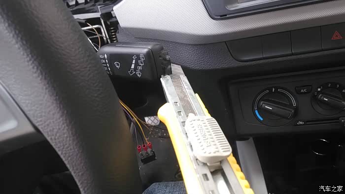

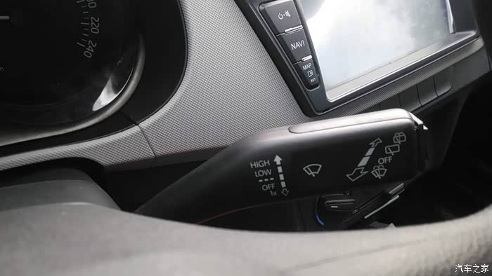

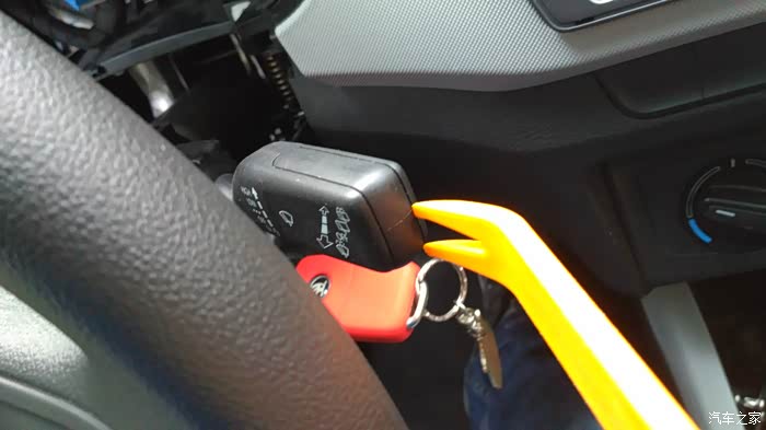

右雨刮手柄,准备多功能按钮就装在这上面。
用工具往这缝里插即开,直接用指甲也可以。
从外往里剥,直到最后可以完全取下手柄后半部分。

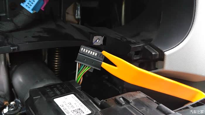

这是雨刮手柄连线的插头,工具撬的是压线的卡子,撬开可以把插针取下。如果只是改多功能仪表盘,这里可以不管,我是试验控制雨刮速度,结果没成功。
拆线前留影 ,这样回头也能参照,知道原线顺序
从雨刷手柄加线,穿线

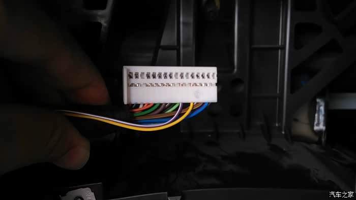

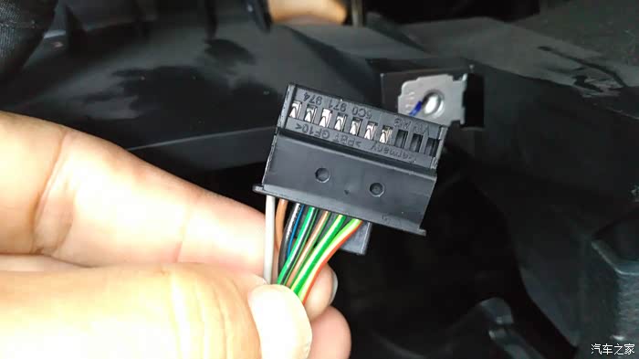

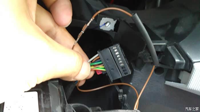

仪表盘的插头需要加两根线,加到21,23位上,最右边 是17号,上面有标记。
用的按钮是双复位按钮。
用的按钮是双复位按钮。
从蓝色插头外壳中取出白色线排,可以加线了。
按钮安装 位置,用美工刀挖出按钮安装的空间。

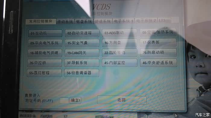

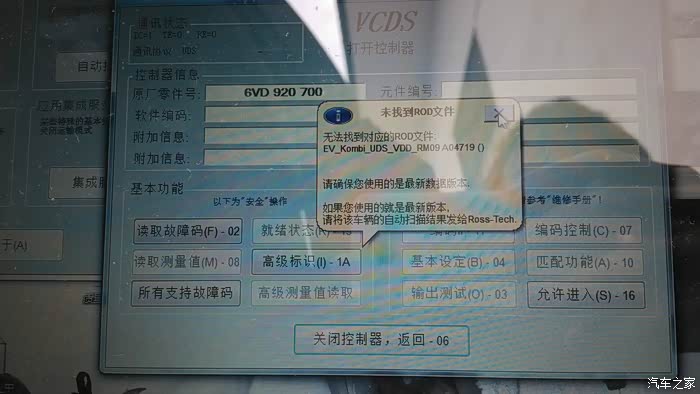

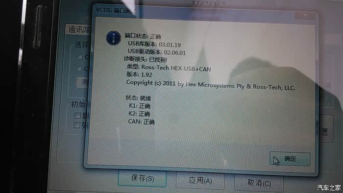

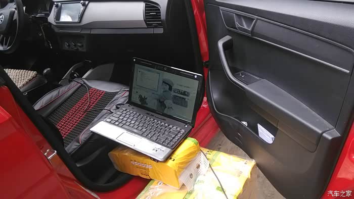

用5053开通仪表盘,也就是改一个参数
连接正确的时候,

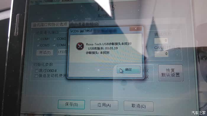

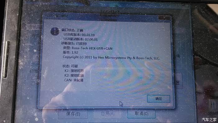

要知道,连上5053达到这一步经历了多少坑,而且其间电话、旺旺联系了卖家,服务很不好,卖家是kikisi,好象不少在他家买改装件的,但我真觉得货不好,服务也不行,问到技术问题也搞不定,最后还给了一个什么工程师的电话,结果从没打通过。真TM坑爹。
进仪表板
再进编码控制
编码原110200,改成110A00
编码原110200,改成110A00
这是坑爹路上的截图
各种坑
大爷的。
大爷的。

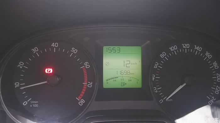

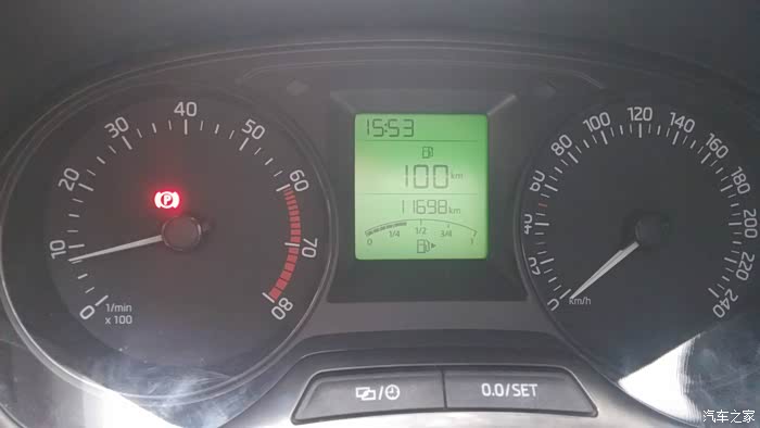

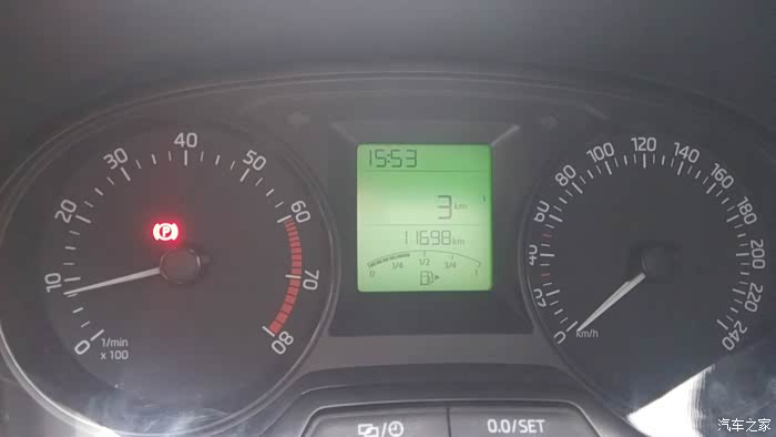

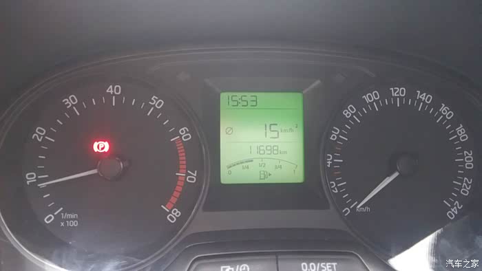

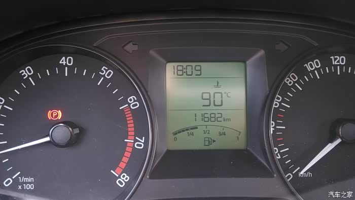

水温
可续航里程

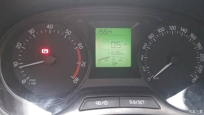

瞬时油耗,这是怠速的0.5
新功能
还是新功能
