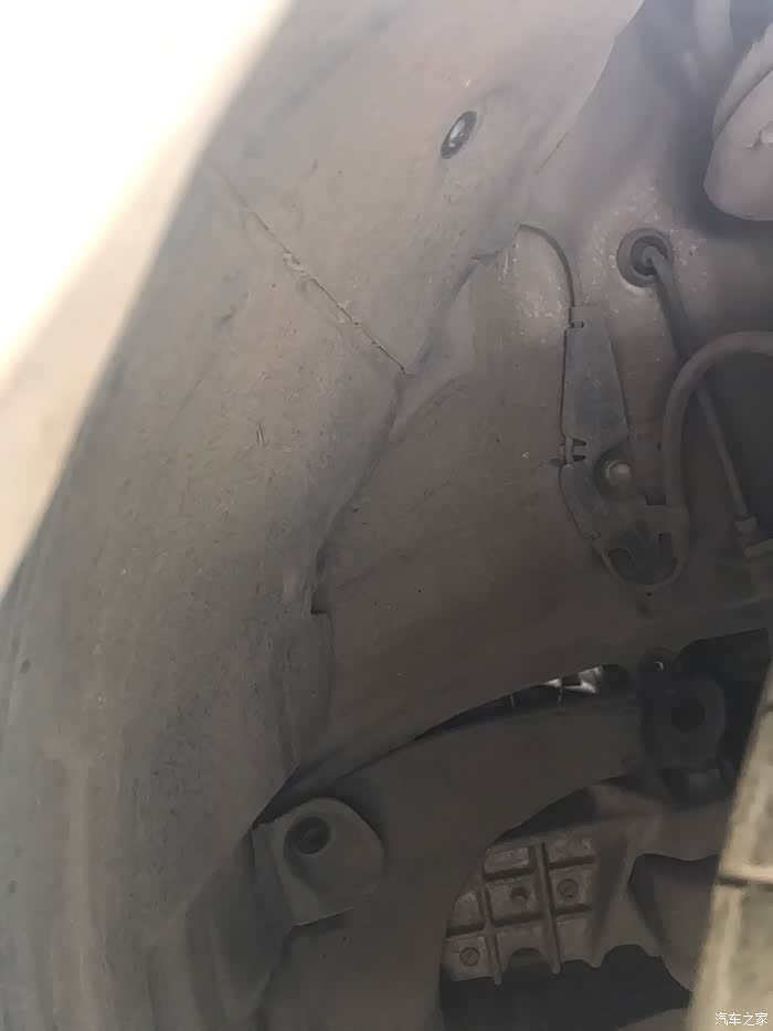

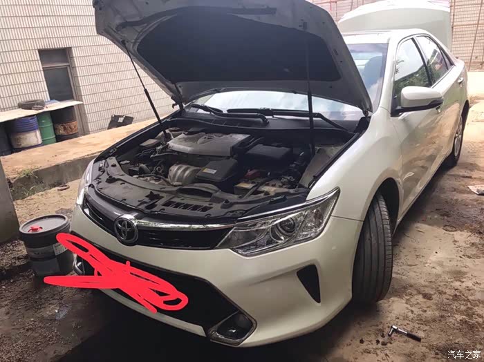

先找一个地沟,把车开上去,然后向左打死方向盘,在左前轮的位置,露出一个空间来操作。

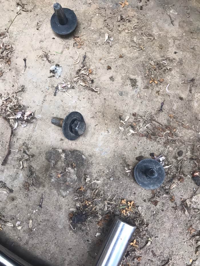

这个就是那个前轮的空间,然后拆几个固定螺丝,包括底下的一共五颗
用10MM的套筒拆

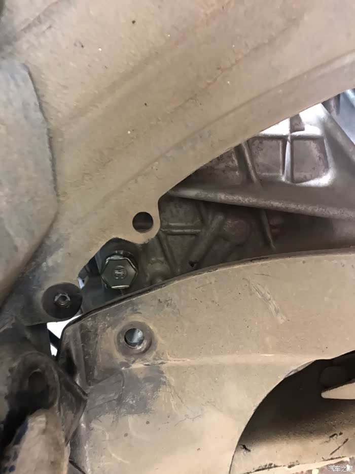

然后那个加油螺丝就露出来了,六角的那个大螺丝,这个车没有变速箱油尺,只能这样了,用24MM的套筒拧松就行,

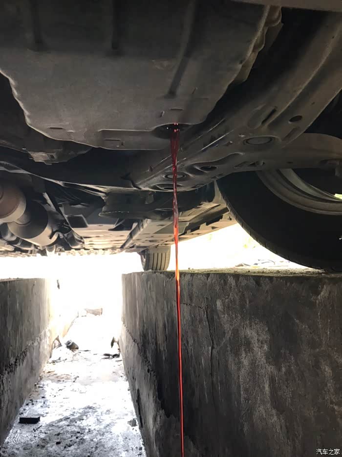

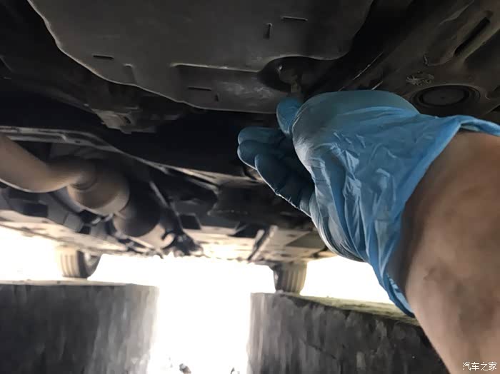

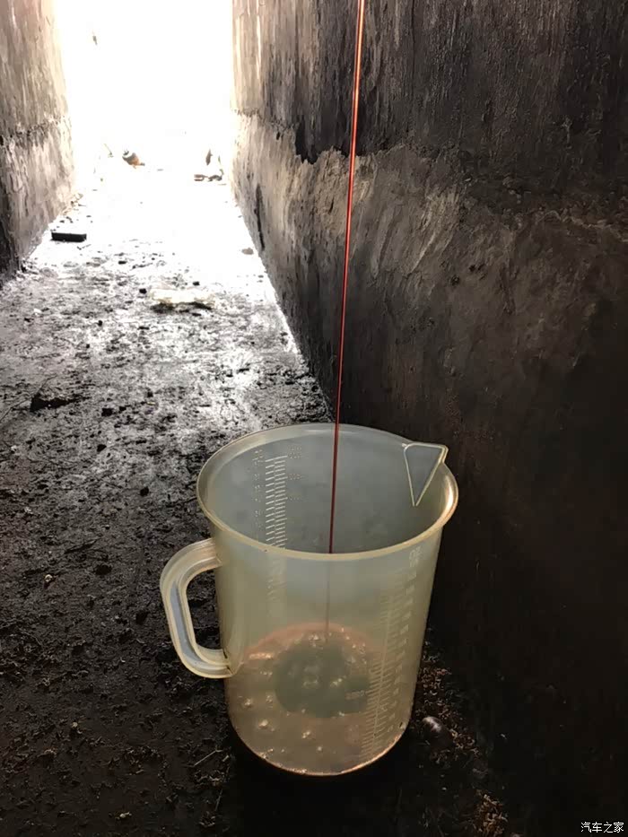

然后放油,先拆第一个螺丝会放出来1.1升左右,然后里面还有一个溢流管子,红色的,用内六角扳手拆下来又能放很多油,我之前买了两瓶4S的变速箱油,一共8升,4万公里的时候也自己换过一次,知道这样放油每次都能准确的放出来2.5升油,维修手册上也说是2.5,很精准,正好放出来2.5。我的原则是放出来多少就加回去多少,8升可以连续换三次。而且每次换出来不多不少都是同样的2.5升。
这个颜色是最后一次放油,颜色已经很干净了
放出来正好2.5升。放完用那个漏斗加一根油管子,最好是硬一点的插进加油口里,加入2.5升,然后拧紧。
