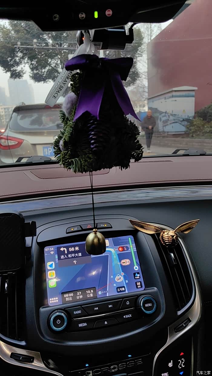

最近有一点点小变化,给老车友们讲一下。
首先是更换了副驾驶手套箱背后的主机,还有隔壁的收音机。
13年这个主机是 NG 2.0HMI,改款君越、凯迪拉克xts、迈锐宝使用了NG 2.5HMI主机(都是博世制造),以及新的收音机,支持carplay。
为了这个内饰和CDC可变电池悬挂,选了2.0t的高配。
购置税、保险加上车价,办下来已经31万多了。
总的来说非常舒适,适合我的使用需求。
最近有一点点小变化,给老车友们讲一下。

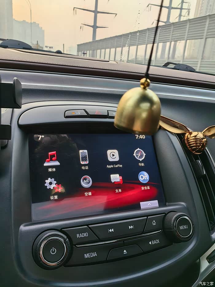

这次更换了这两个模块,老车就可以支持carplay了。
主要是原装位置,插头拔掉,插上新主机,就OK了。对原车一点影响都没有,倒车轨迹、音响都继续原来状态。
除了支持carplay,原车主机内置导航,地图从2012年的图,更新到了2019年版本。算是有点点进步。主机点击反应速度也比老机器快了。

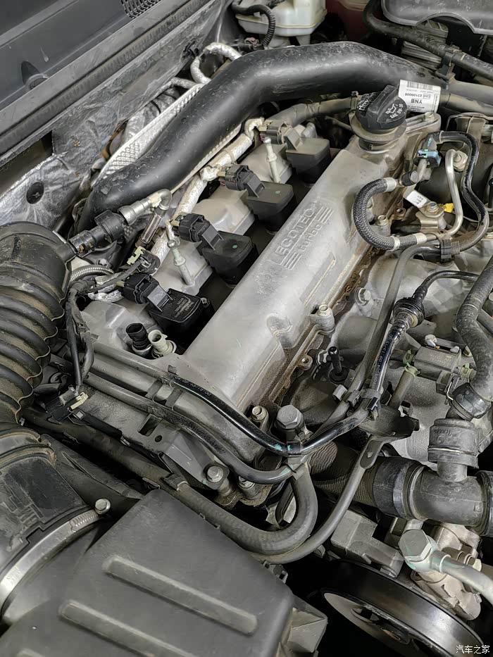

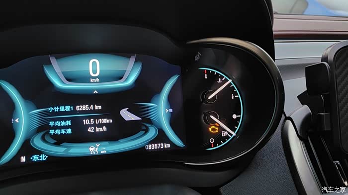

车子10年,8w多公里,上个月还想着进排气电磁阀是不是找时间去提前换掉。
这不就来了,发动机故障灯突然就亮。果不其然,插一下是排气电磁阀故障。
我已经提前买好了进气和排气的电磁阀。这次就一并换上了。
