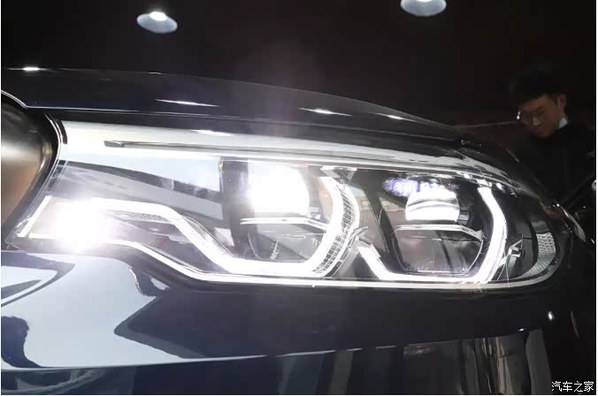

在2020款之前的5系选配勺子大灯是需要套装包的,20款出来之后全系标配勺子灯,除525车型需要选配,官网价格12200元,同时是单独选配勺子灯,带自动远近光,但是之前的车型可就没这么幸运了,只能通过后期的改装来实现。

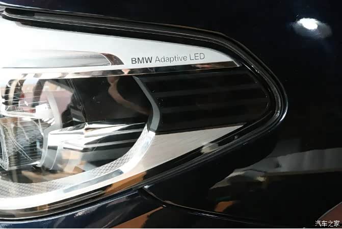

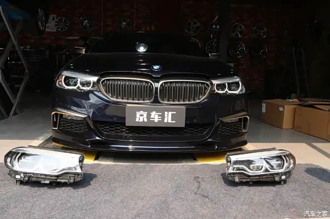

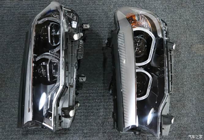

左边是新的LED勺子大灯,由近光灯、远光灯、LED日间行车灯、转向辅助灯于一体,大灯右上角有‘BMW Adaptive LED’字样,属于宝马家族的次高配大灯了;右边是原车灯,外观缺少美感,同时如果经常跑夜间的车友就会发现,原车灯确实不是很亮。

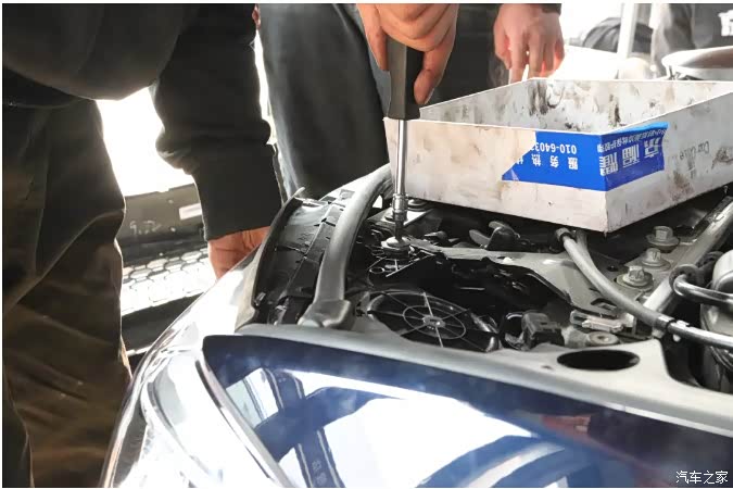

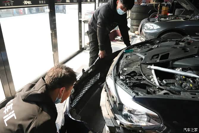

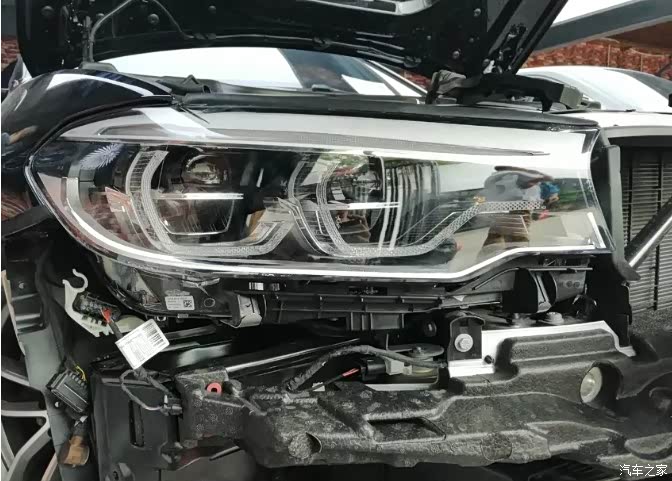

先把前包围和前杠都拆下来。

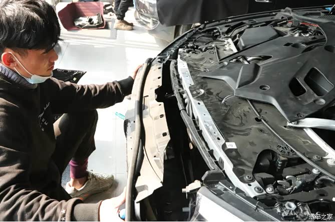

这个格栅也要要拆掉的,要不然大灯拿不出来。

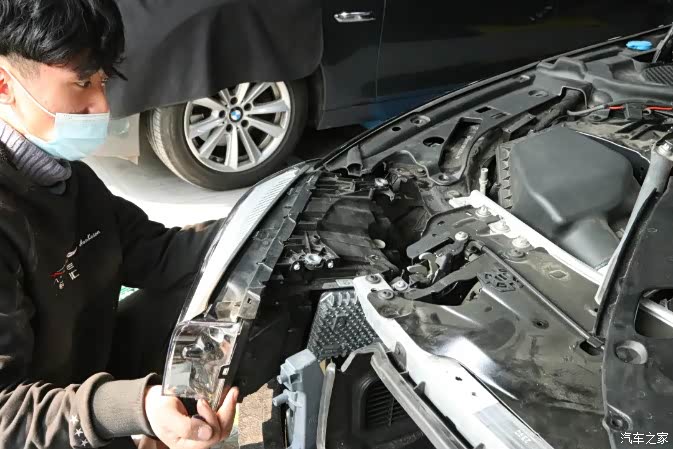

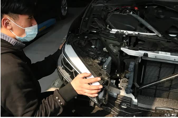

将原车灯取下来。

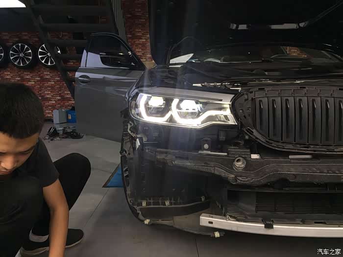

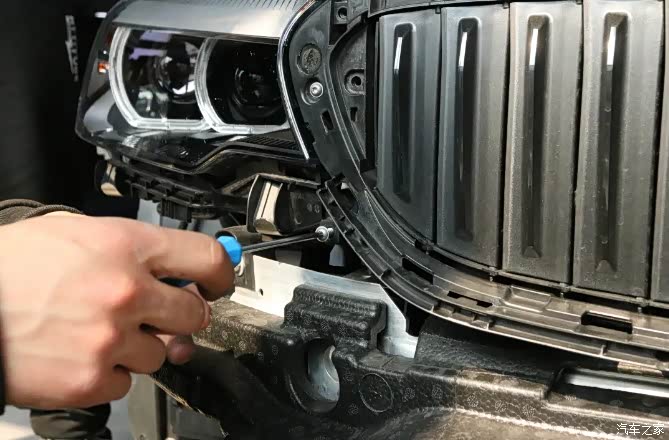

勺子灯直接安装上,不动任何线束,直接对插的。

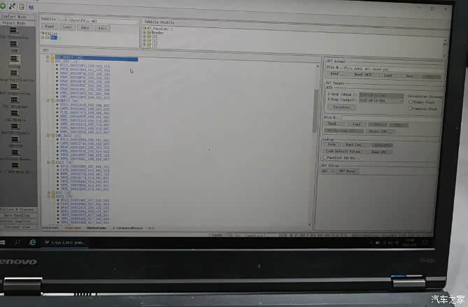

进行电脑编程。

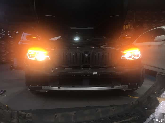

大灯编程测试无误后,将拆下来的部件恢复原样即可。
虽然不是宝马最豪华的激光大灯,但也足够日常使用了,因为是白天效果不是很明显,。
完美
