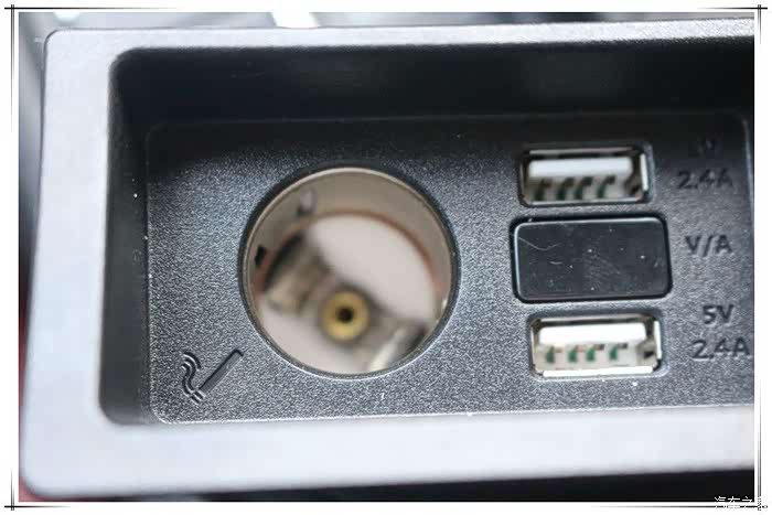

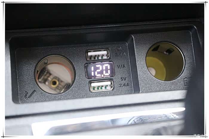

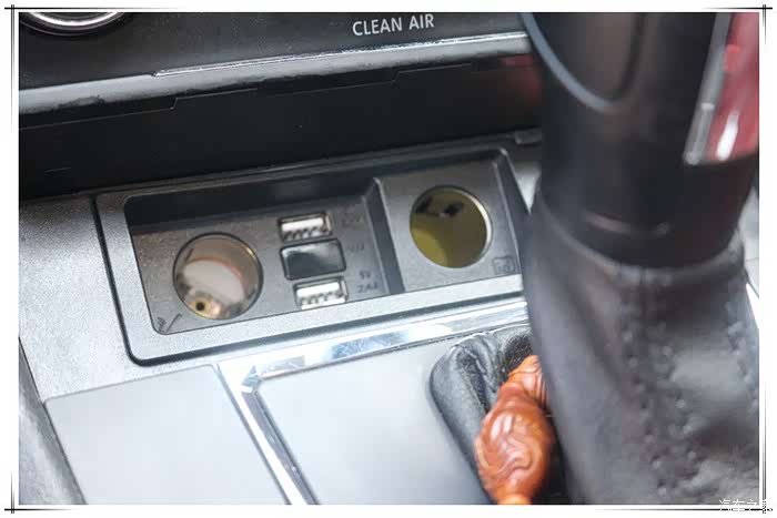

5V2.4A的USB充电口,行车途中主副驾驶的手机都可以随时充电了。

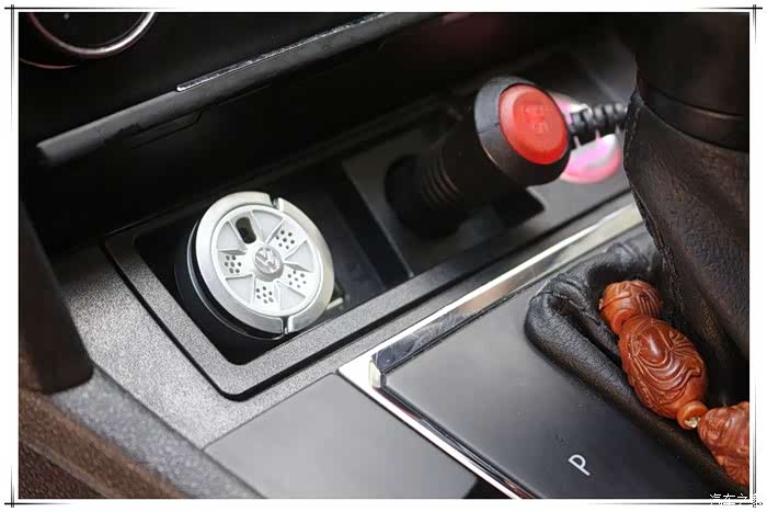

点烟器接口特写一张,这个接口我是打算放一个车内负离子净化器。
这个盖板还是盖起来看着舒适~可惜从提车至今从未盖起过,因为一直被行车记忆力占用着,虽然很想吐槽...但是据说记录仪插点烟器直接取电更安全些。

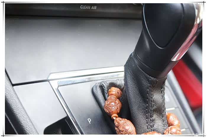

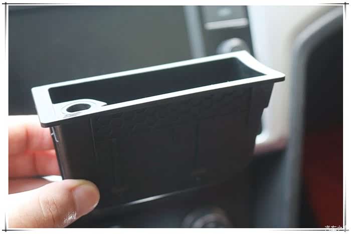

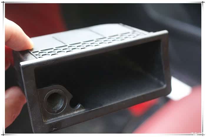

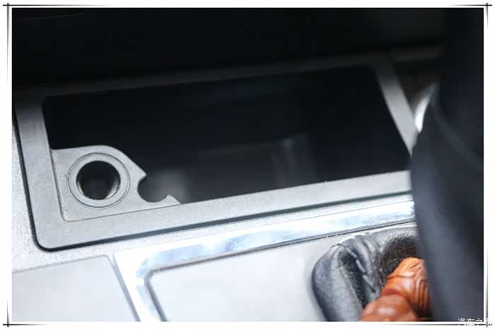

这个就是原车之前的小小储物盒

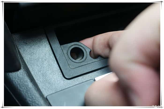

只需要用手指用力拔出这个小储物盒即可
用力向上便可轻松取出
伴随了我几年的原车小物件啊!今天就要将你取下了..

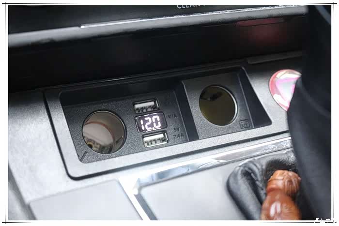

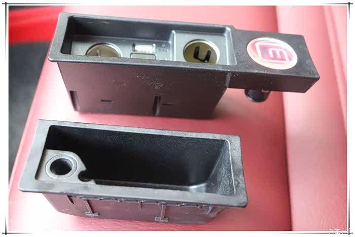

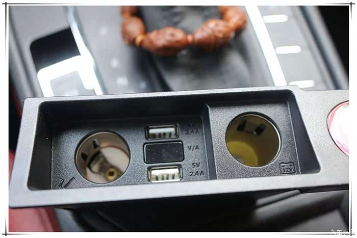

两个对比一下,有什么区别呢?其实就是后加装的这个多了个点烟器供电。
安装方法也很简单,只需要将后加装的一拖二点烟器插入原车点烟器的接口中即可。
傻瓜式操作、很简单的、对准插入接口即可

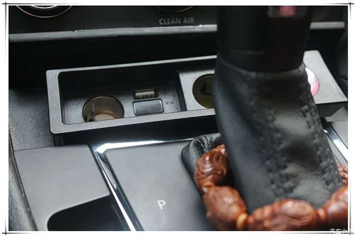

安装完的效果,嘿嘿,有得必有失、小物件零钱之类的是不好在放了。
还可以显示电瓶实时电压哦,这个我不知道准不准确,权当装饰用了吧。
显示电压为12V/A、准确性应该稍有误差,尤其是充电状态下。

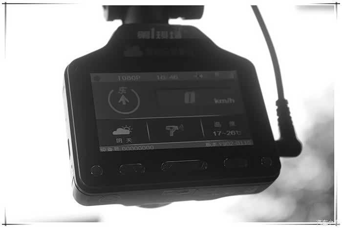

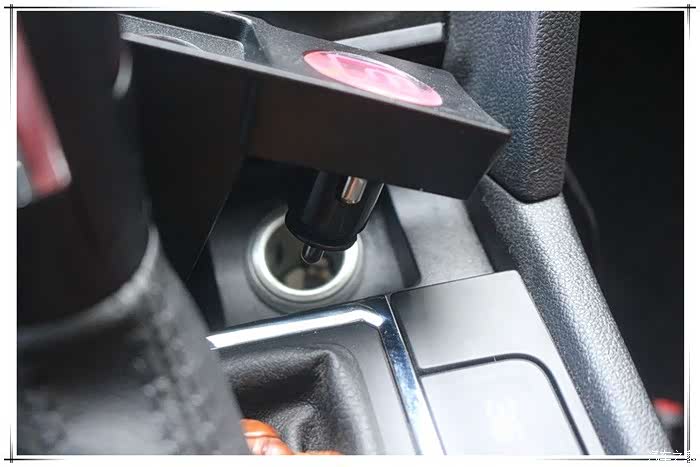

安装好后就是将行车记录仪插入现在的点烟器插口中,测试一下是否可以正常工作。
插入后行车记录仪工作正常

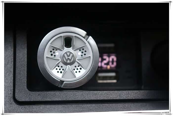

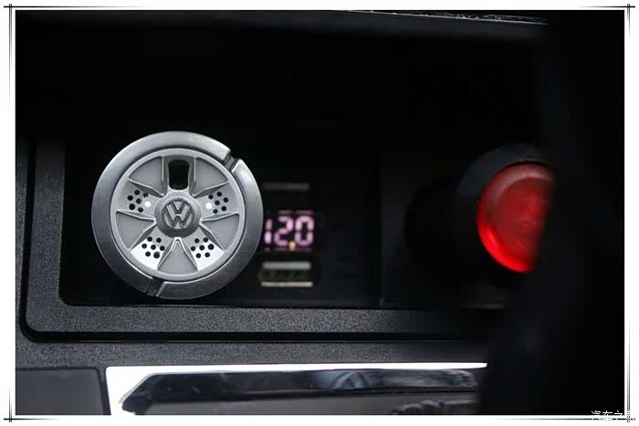

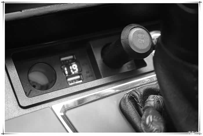

随后另一个点烟器插口插入我新买的负离子空气净化器,就是为了它,才想到要加一个点烟器一拖二的小东西!
实测效果完美正常,为了车内空气洁净清新还是很值得的。
两边都可以正常供电、看着也算是美观吧。

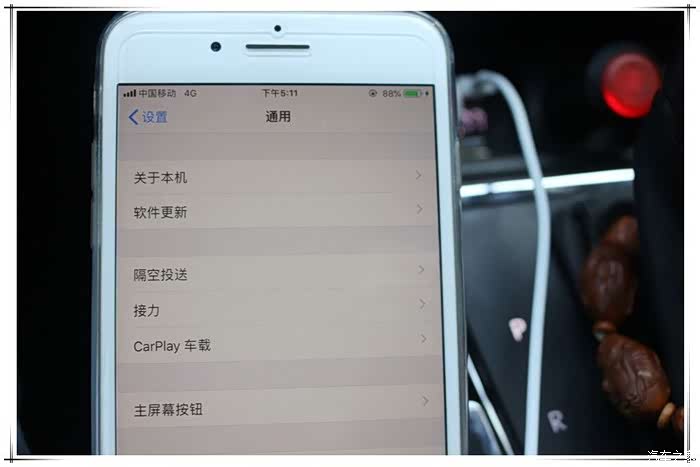

最后测试USB充电是否正常、答案也是完美的。
