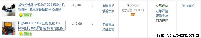

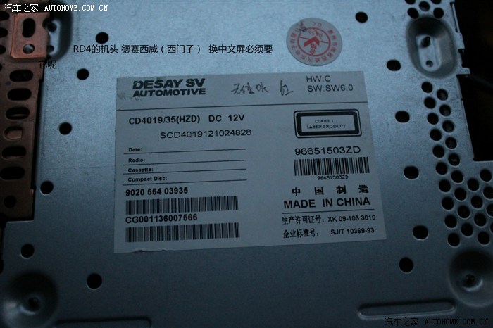

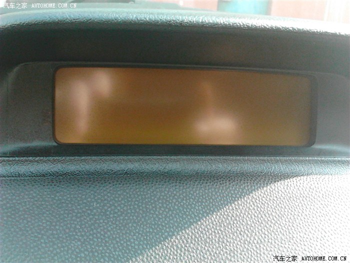

为什么要装RD4,主要想装音响手柄,当时在淘宝上想买音响手柄,人家一句话,RD9不能用 ,心里就拔凉了,想今后一定换个RD4,某晚,闲来无事在淘宝上看到一个RD4不贵,老板也很热情,以200元买了RD4,C屏,转接线,天线转接线,三天后受到,当时就开始折腾,但是有两个跟CAN线接在A屏后那里就需要破线,所以还是选择接在仪表盘那里

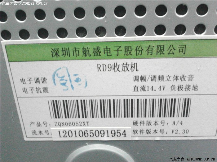

这是之前RD9  因为带miniusb 都叫 RD10
RD4  西门子的

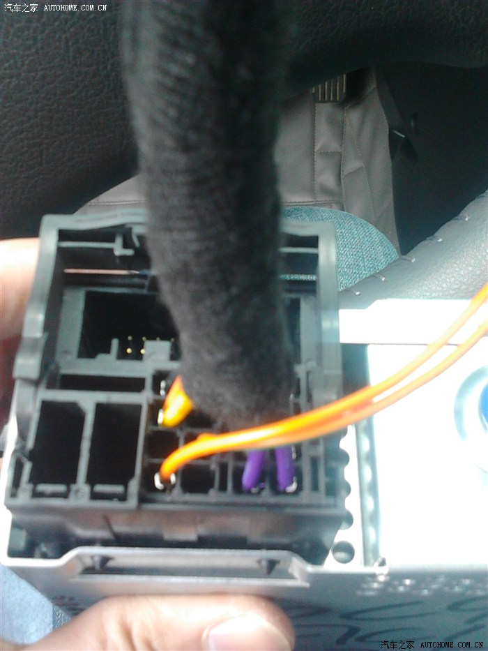

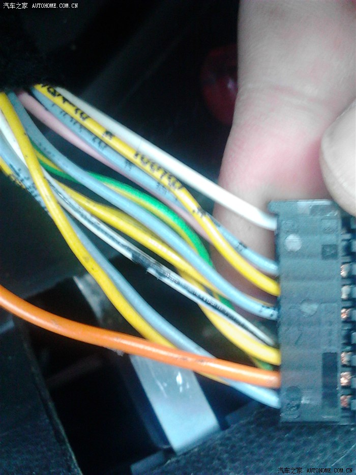

安装之前你要考虑好你的安装方案,如不拆仪表盘,可以直接插入7#,9#段子的线中,方法有二 ,1,破线这个都懂
改造线段 看看能不能插入,我没有实验 应该也可以的

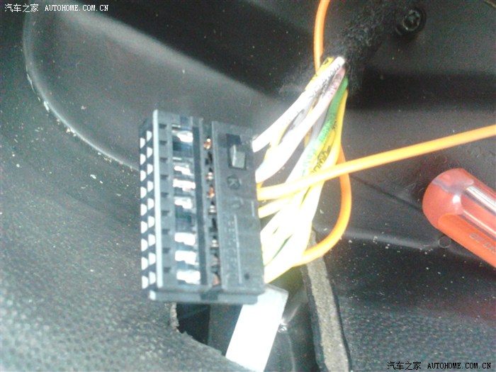

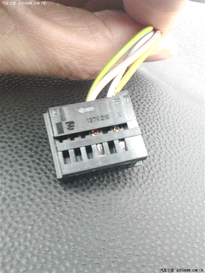

连接方案:1.仪表盘:通讯系统有预留端子 can+ 17#端子
拆仪表一定要注意别野蛮操作 can- 4#端子
2.C屏:需要在原车线路上接线 can+ 7#端子
can- 9#端子
注意不知道那是can+与can- 可以查看转换线端 13#对应的是can+  10#对应的是can-
看这个图 就是一个空里再插入一个

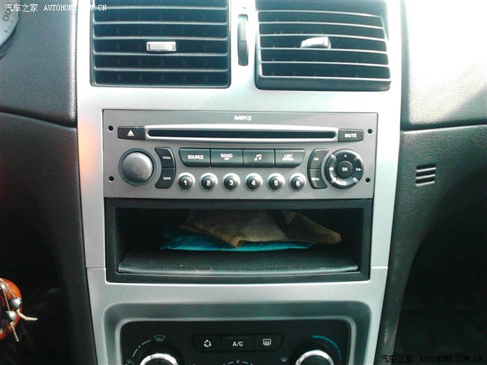

1)拆CD 有专用工具 ,我没有 但是这个没事,有的用牙签 ,偶用的是四个钉子,哈哈,插入,忘了 先把储物盒拿出来 ,手指抠两边很容易出来的,然后手从下面伸进去,和容易拖出来的,这个网上都有介绍

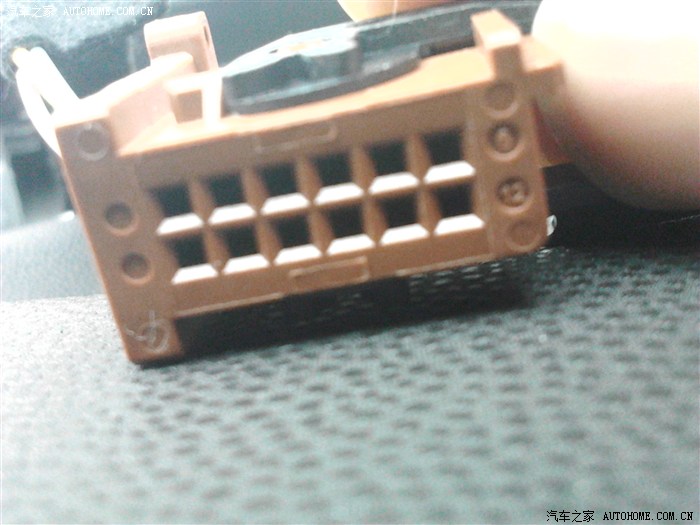

PS:这两个接口不一样的,不用怕接错,能插上就是对的

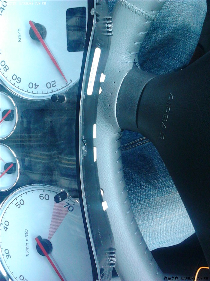

3)拆仪表盘 ,哈哈 这个自己一直在忙活了 没有照照片

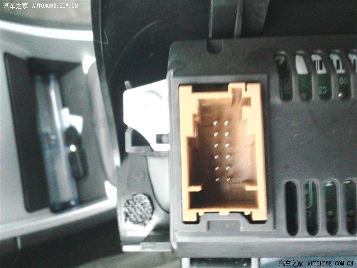

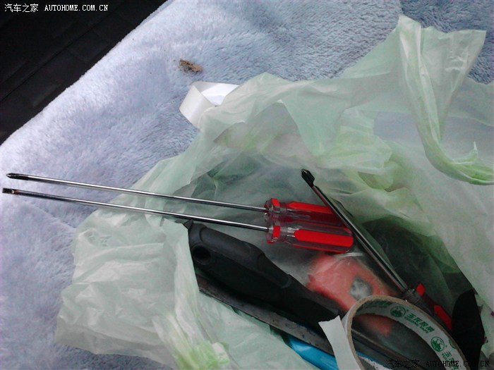

方法告知:我用的两个螺丝刀 细的那种 插入仪表盘的两个空中,插入要深 ,哈哈这个很关键,看下图你就知道了 是这两个卡扣卡着呢,然后找两张卡片 ,银行卡 什么卡都行,沿下面插入,然后往上掀,这样仪表盘就出来了,只要你的螺丝刀插得深,都不会弄破的
仪表盘上的卡扣

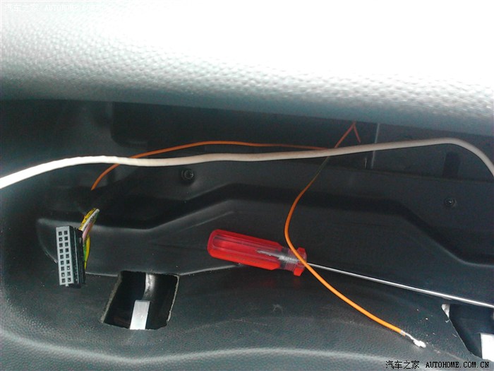

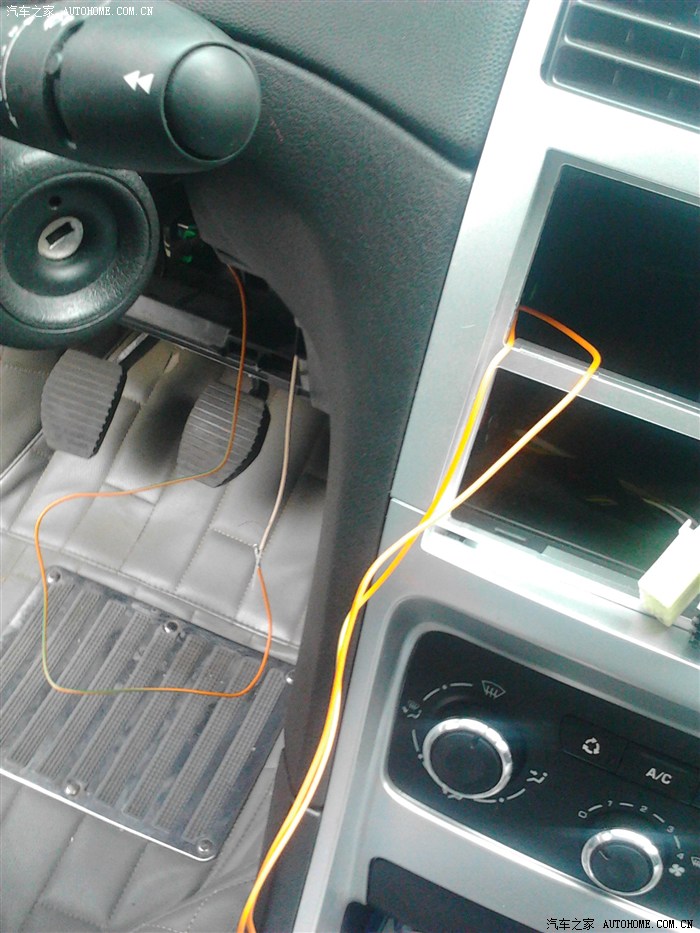

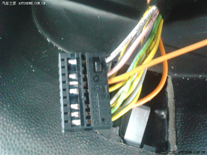

找根铁丝从仪表盘这里从上伸到下面,然后勾住can线慢慢拉上来就好了

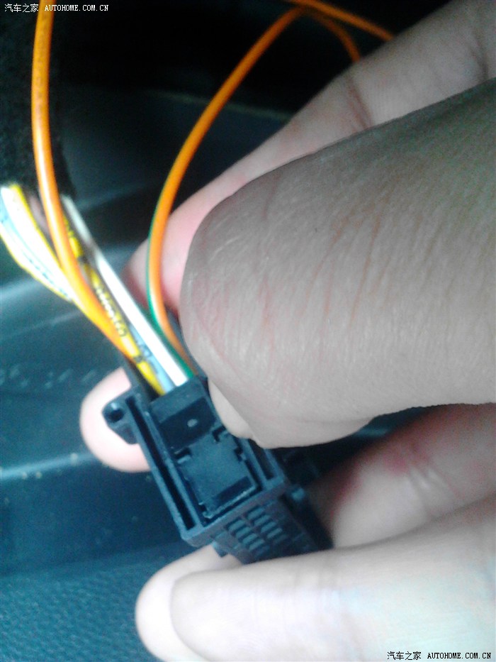

两根黄线接入 17#与4#  ( can+ 17#端子 can- 4#端子)千万别错了啊,不知道后果的

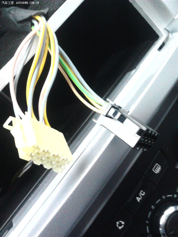

很容易插入的,但是想拔出来很难,我中间出了一个小差错哦,费了很大劲才拔出来,哈哈
仔细看看大概位置
这是转接线段

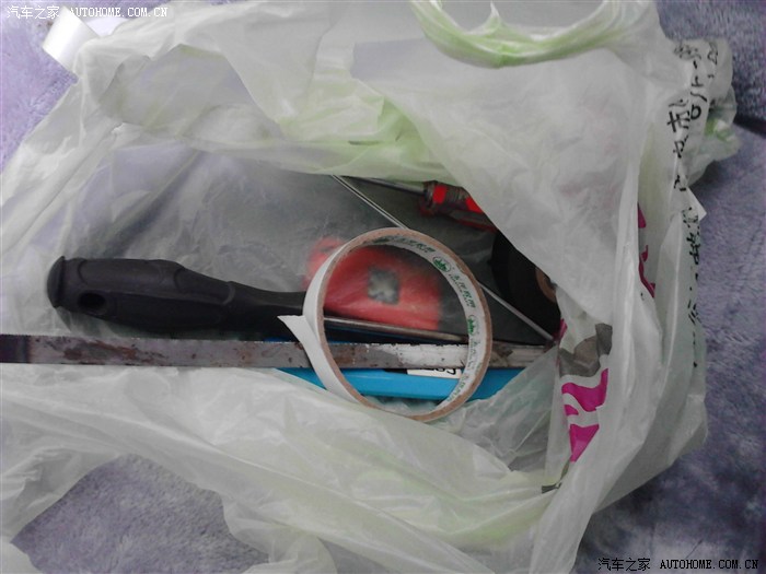

工具 哈哈,没有一样专用工具 全部搞定了
接好的样子

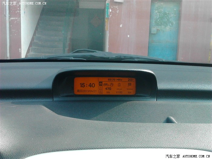

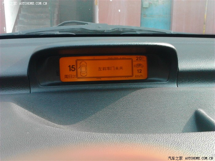

看看整体效果

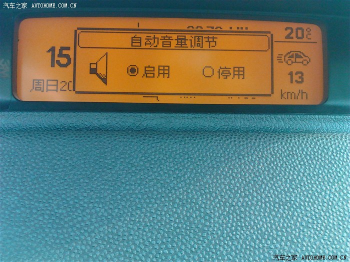

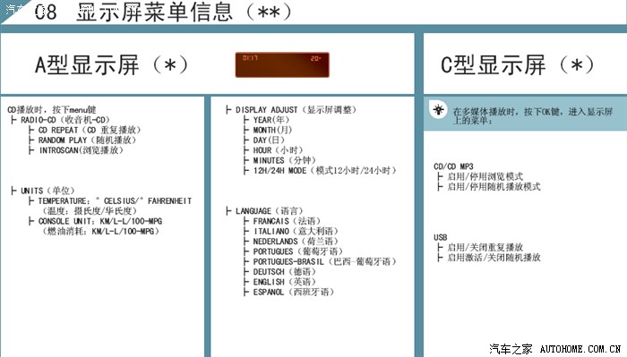

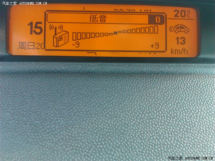

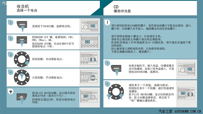

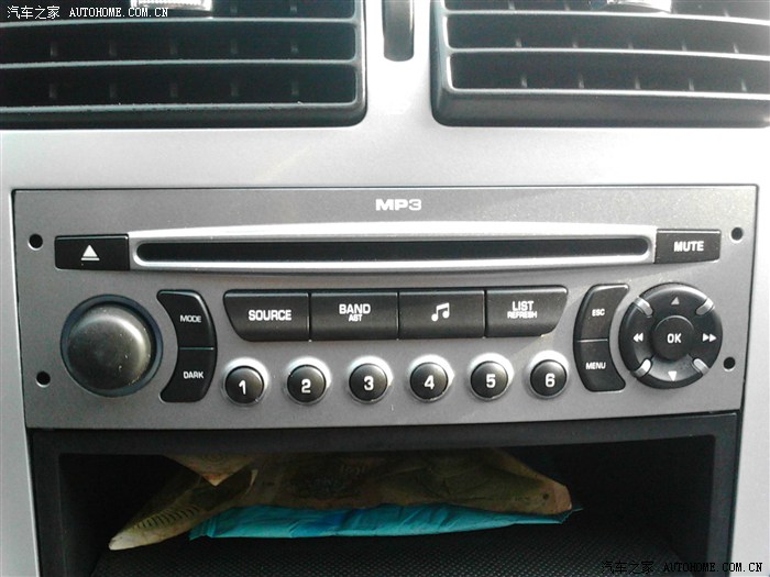

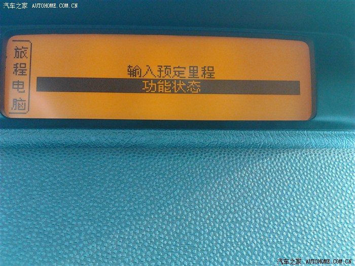

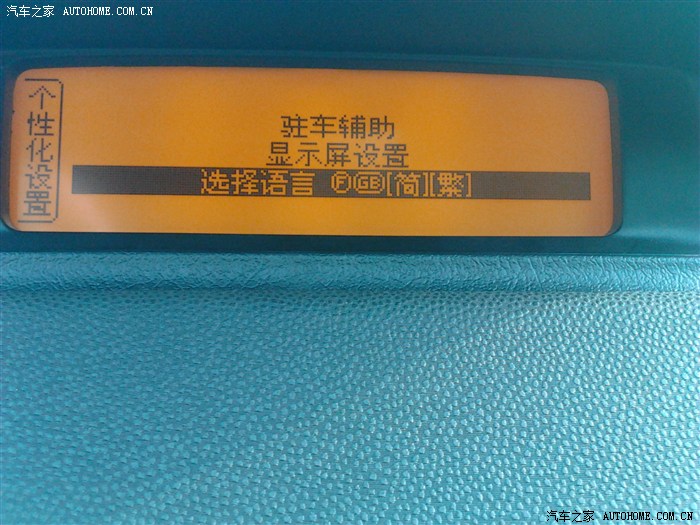

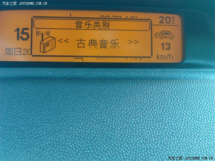

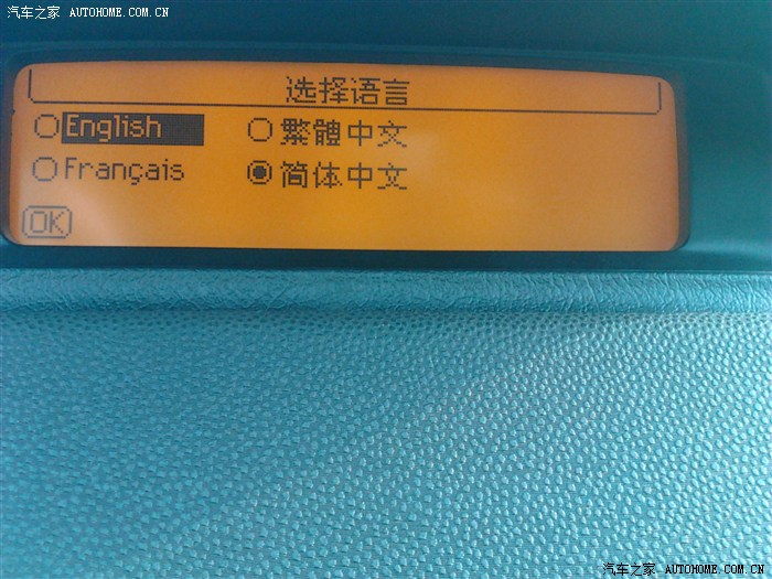

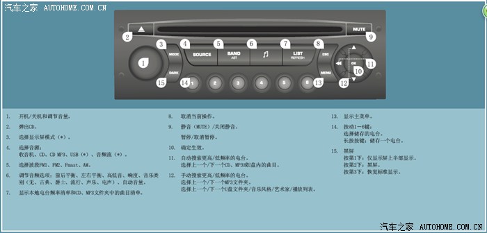

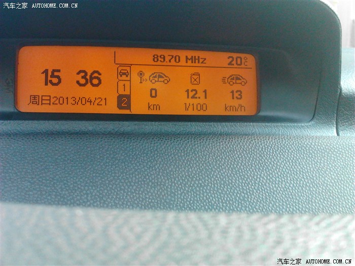

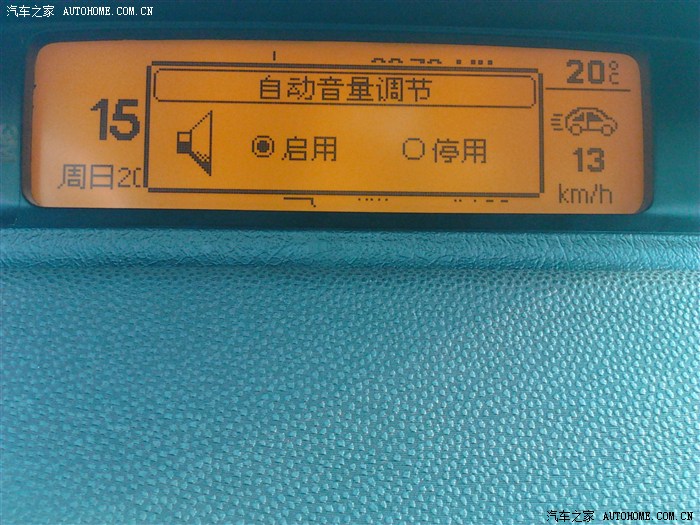

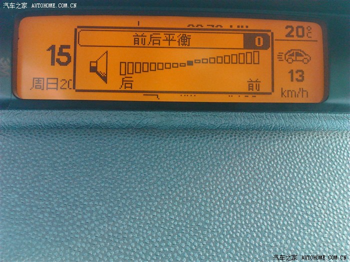

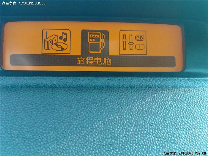

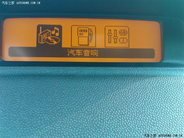

关于RD4的部分使用说明

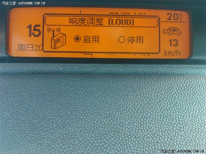

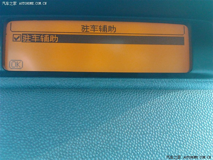

看看中文屏的各个功能

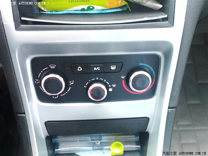

更换空调旋钮 ,这个一共才35元,但是看上去不是提高一个档次啊,以前的可以直接用钳子拔下来就好了,注意端面有一面是平的 不好拔可以向平的这面倾斜一下 ,就很容易出来了拔下来 卡上就行 了 这个很简单的

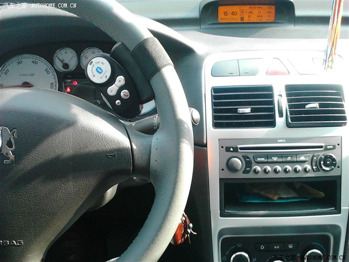

**************************************************************分割线******************************************************方向盘蓝牙耳机,很方便接听
