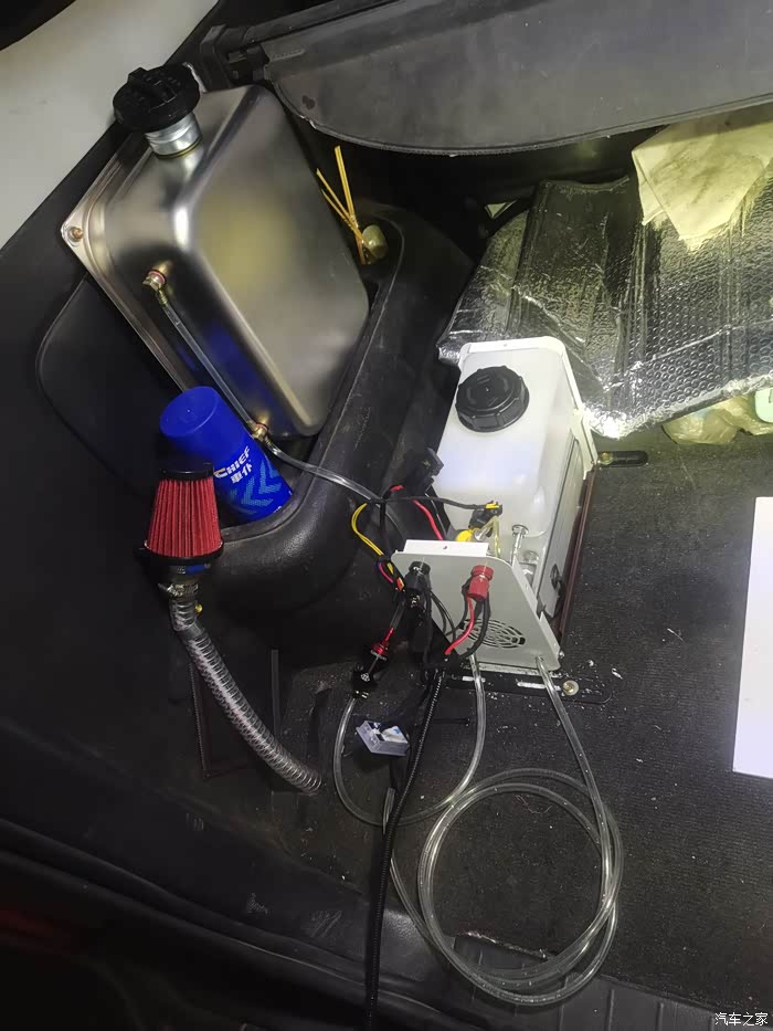

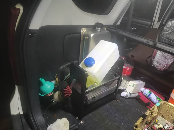

这台是2000瓦的一体机,经过拆机仔细检查,发现油箱底部有轻微的柴油痕迹,油箱底部接缝有轻微的漏油痕迹

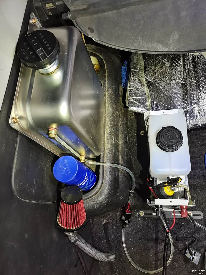

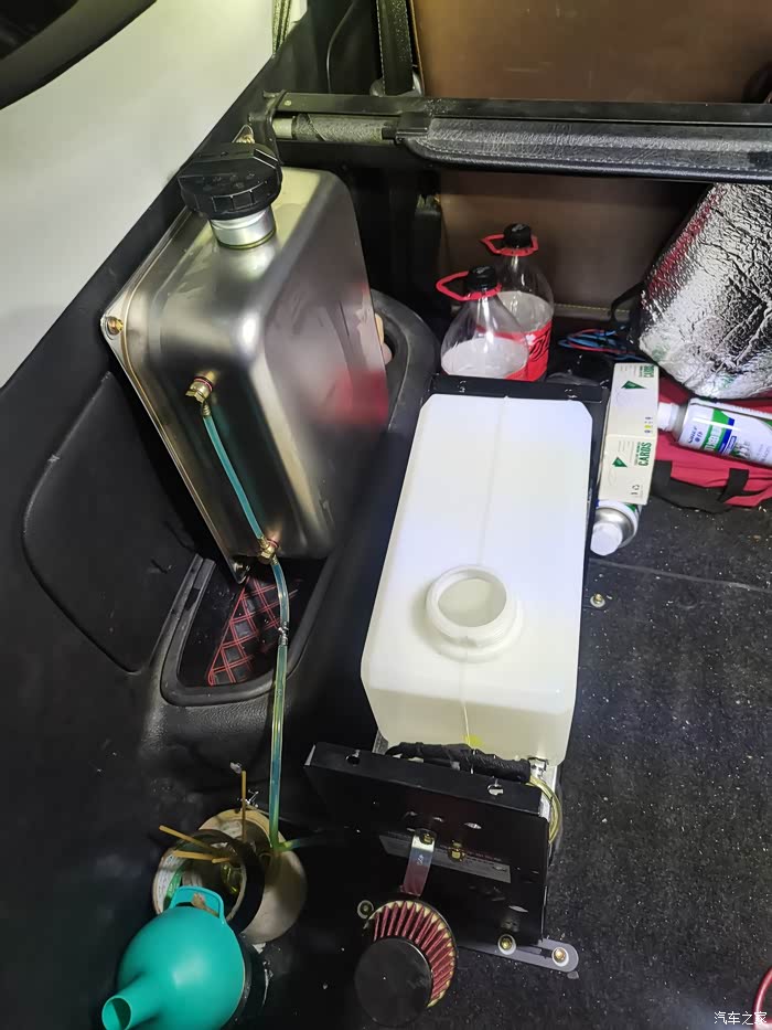

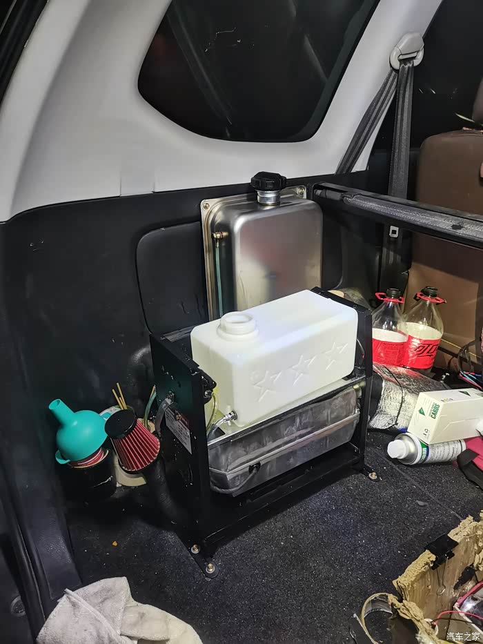

安装好不锈钢油箱的样子
只要是塑料油箱接缝处都有轻微的渗漏,这是材质制造工艺和价钱的问题,内卷严重厂家为了节省成本。
原来的五升塑料油箱就当摆设了,经过三四天的测试,车内一点儿柴油味道都闻不见了

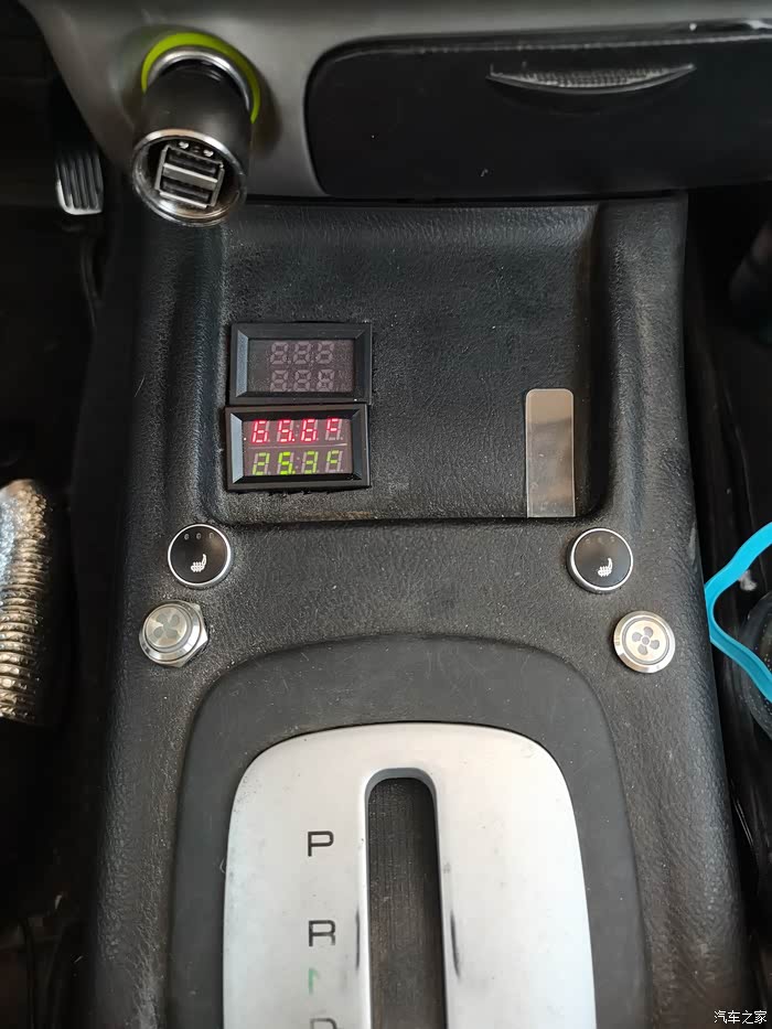

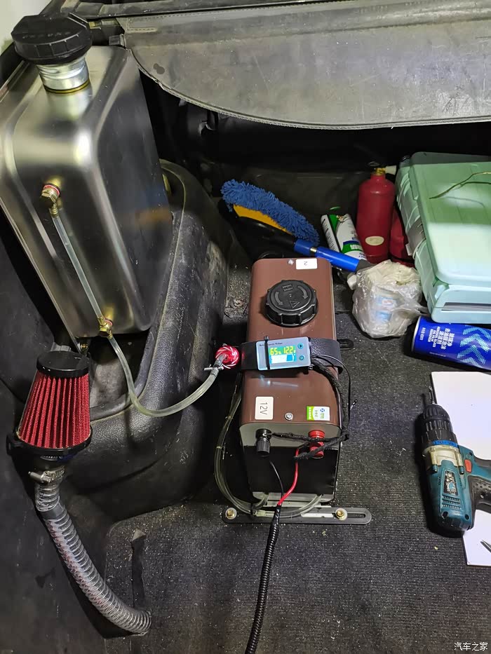

红字是出风口温度,绿字是车内温度。

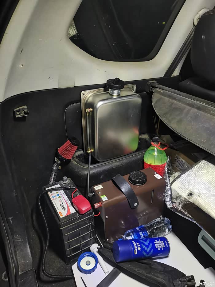

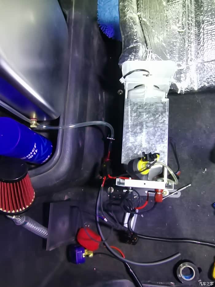

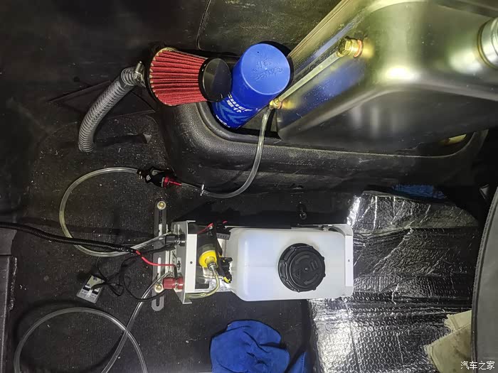

这是另一台车的1000瓦柴暖一体机,也在使用期间车里总有一股柴油味道,于是经过仔细排查,也是塑料油桶接缝处有轻微渗看油看来真是通病,廉价的塑料材质油箱不怎么靠谱,于是又网购纯不锈钢油箱,拿强磁测试确实是不锈钢材质激光焊接,而且油箱盖是防渗漏。油箱实际容量为六升。
把塑料油箱,残油清理干净并且擦拭干净
塑料油箱就当是个摆设吧
接好油管和柴油滤芯的样子

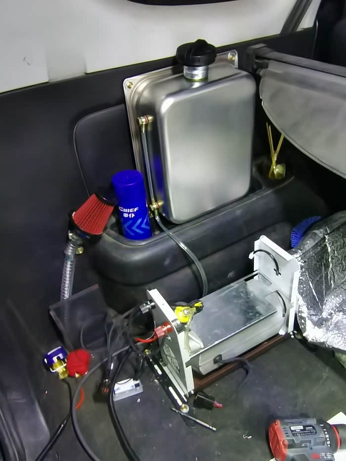

这台迷你1000瓦采暖也改造了,这样车内就没有柴油味道了
连接好管路
也是经过几天连续开机测试车内没有柴油味道的,总结一下,塑料油箱都有轻微的渗漏,如果有安装采暖一体机的朋友,尽量选择不锈钢油箱放弃原装塑料油箱。
